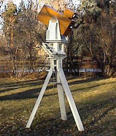

lunette repliée = moins de porte à faux surtout sur les gros diamètres , les montures moins sollicitées .
bizarre qu'on se pose moins de questions sur les SCT ,dont on vante la compacité ;)
un montage assez sympa ici :wub:
http://davetrott.com/telescope-projects/folded-refractor/construction-details-for-the-six-inch-folded-refractor/
et
Paul
Modifié par banjo
Attention tout de même à l'augmentation du diamètre du tube, qui charge davantage la monture (effet bras de levier). L'idéal serait un tube rectangulaire dont le plus long côté n'est pas orienté en hauteur par rapport à l'axe de la monture.
je suis pas sectaire , on peut le faire à l'horizontale en cherchant quand même l'équilibrage dans ce sens.
Tu a raison , moins de déport du poids (plus loin des paliers) = moins de flexions (ça marche au cube de la distance,non? chaque centimètres (millimètres) comptent );)
Paul
sur une idée des années 70 (heu!!! ,1970) corrigée 2016 pour la photo (les pertes par réflexions sur les miroirs en solaire ça doit se gérer plus facilement)
