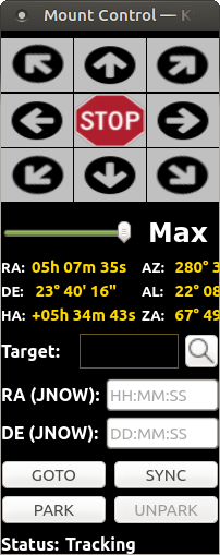

Bonjour Jasem Mutlaq vient de rajouter une raquette virtuelle à EKOS.
Elle n'est pas trop à mon goût esthétiquement mais fait bien le job. Elle sera probablement disponible d'ici peu dans les dépôts.
Une petite photo:
