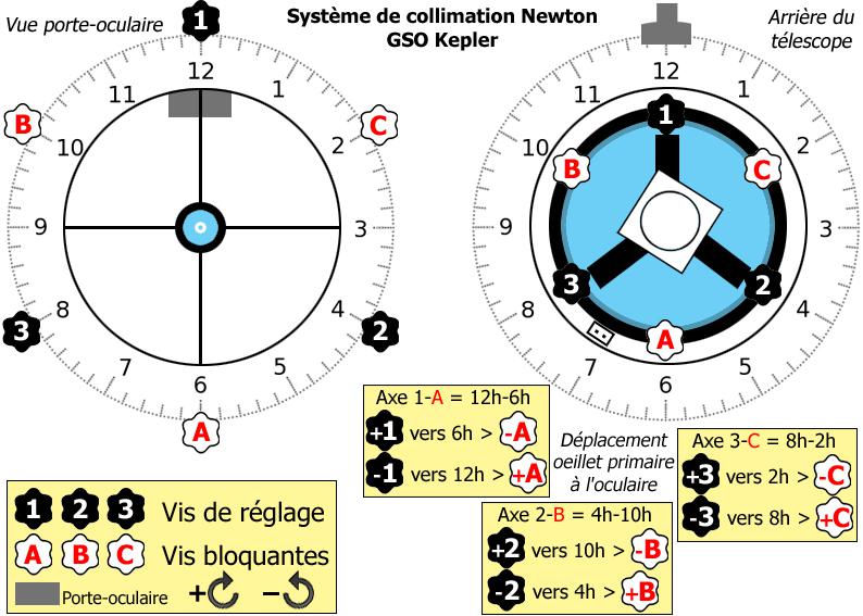

OK je vois ce que tu veux dire, effectivement il faut distinguer 2 cas avec et sans décalage du secondaire au moins ces schémas ont le mérite d'être clairs. Dans le deuxième cas on n'a plus l'orthogonalité des 2 rayons réfléchis et pourtant le tube est parfaitement collimaté mais dans l'esprit de beaucoup on pense plus au 1er schéma et cela suppose que le secondaire est décalé sur son support pour que le CPL soit aussi centré.
Du même auteur un autre schéma sous forme d'un pliage ;) pour expliquer les 2 types d'alignement:
  den a dit :
Bizarre ce croquis, cela fait plusieurs fois que je le vois passer sur ces topics de collimation et je ne vois pas pourquoi le centre optique du primaire du secondaire et le centre de l'araignée ne seraient pas alignés.
Cela signifierait un décalage de l'axe optique en sortie de tube et un éventuel vignettage d'un coté si les tolérances du tube sont un peu juste.
Sur les deux télescopes que j'ai à disposition, tout est bien aligné, mais on voit bien le décalage du secondaire par rapport à l'araignée (Zone noire) alors qu'ici il n'est pas visible, le secondaire noir restant centré sur l'araignée.
En recherchant sur le net on voit que le dessin vient d'un site qui n'existe plus et où le décalage du secondaire n'est abordé que très succinctement en final et avec ce dessin. http://www.arnaudom.fr/collimprasuite.php
A mon avis une erreur du dessinateur originel, qui a décalé le reflet du porte oculaire dans le primaire, au lieu de décaler le dessin du secondaire par rapport à l'araignée.
Pour le télescope d'électroforez, le décalage du secondaire semble un peu juste et cela induit peut-être ce décalage du centrage de l'axe optique en sortie. mais tout cela reste très minime et vu les tolérances appliquées sur le dimensionnement des tubes et miroirs chinois, il est largement utilisable et performant en l'état.

Pour revenir à ce qu'avait remarqué Den sur l'image de collimation de Jason, sur le XT10 de Jason le secondaire est bien collé centré sur son support comme il le confirme ici, donc pas d'offset ce qui est confirmé par le décalage des branches (du à l'axe optique du primaire qui n'est plus parallèle à celui du tube). Du coup vu ce que nous a montré electroforez il est vraisemblable que ce soit le cas sur beaucoup de tubes du commerce. Ce n'est pas un inconvénient c'est même plutôt un avantage.
Bon c'est pas le plus important il faut juste retenir que l'ombre du secondaire est décalée et ce quelque soit la position du secondaire sur son support initialement comme on peut le voir sur l'image.

En effet, tout doit être centré, mais il subsiste un décalage du rond noir dû à l'offset, normal.
