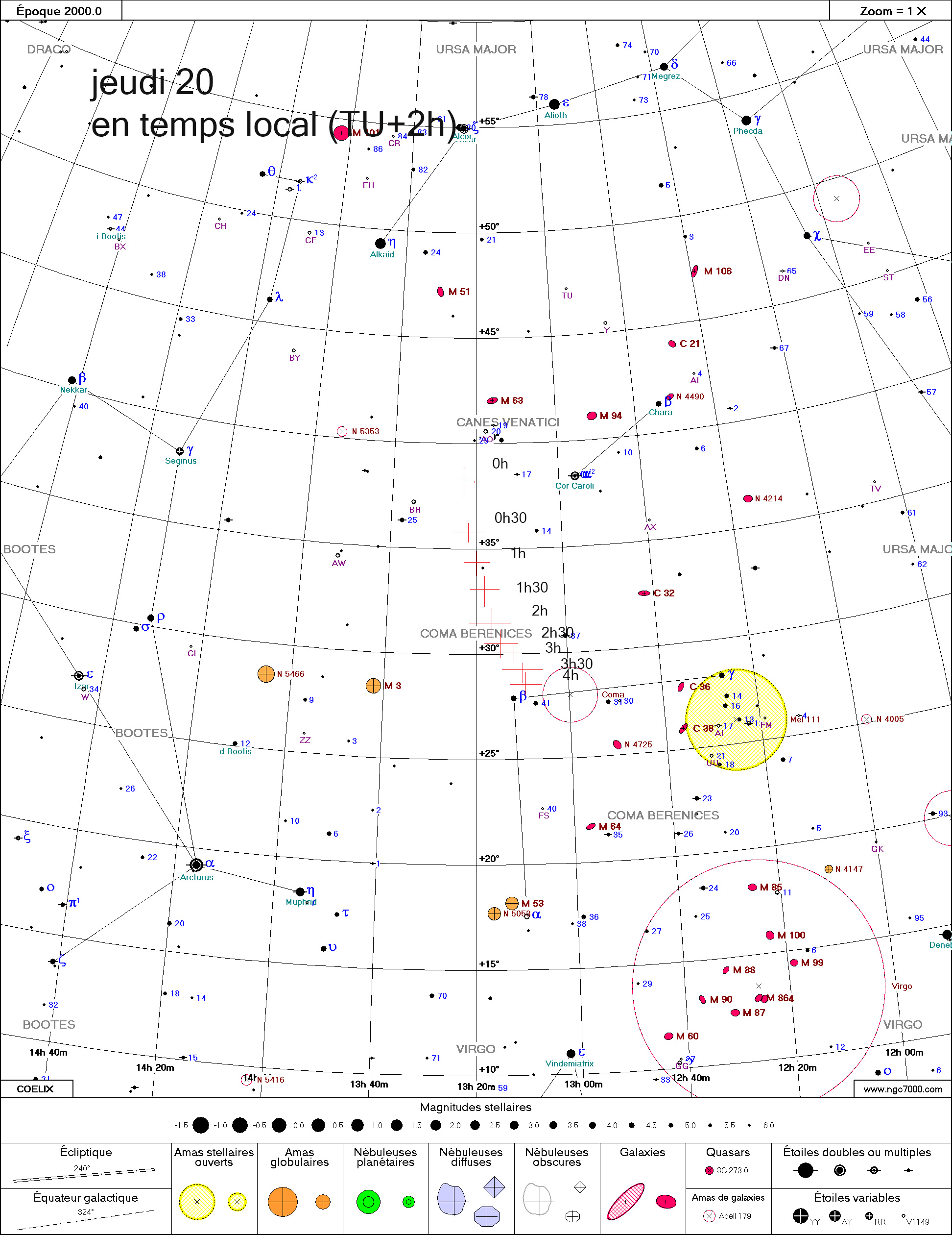

  gerard33 a dit :
Coelix
pas tout à fait d'accord avec Stellarium
les bases sont de ce matin
Si je comprends bien, cette carte est exacte?
En quelle référence de temps (GMT? GMT+1? GMT+2?) est-elle?
J'aimerais le tenter vers 5-6h demain maintien (jeudi matin donc!)
D'avance merci
Christophe
  pascvale13 a dit :
Hello a tous
Il n apparait pas dans Sky Safari
Bon on va se debrouiller autrement !!
Via Stellarium version PC, mais en notant bien les positions selon l'heure, parce qu'il file à toute blinde !
Avec Skysafari Pro, il doit falloir importer aussi un fichier, il faut que je regarde ça de plus près.
Dans skysafari, il faut mettre à jour si ce n'est pas fait "settings/solar system/ update minor body". Puis dans search taper 2014 JO25
On a alors deux réponses, les mettre dans une observing list, et choisir celui qui passe au bon endroit, à coté d'alkaid au bout de la queue de la grande ourse à 20h00 CEST ce soir(le deuxième pour moi).
La mauvaise position est du à un bug entre deux sites de mises à jour, voir plus haut dans le topic.
On retrouve le même bug dans coelix et astrosky.
Modifié par den
  den a dit :
Du coup, peux-tu nous sortir La carte du passage de cette nuit (y compris demain matin) et nous dire sur quelle base horaire elle est? (GMT?)
D'avance merci!
  CDLC a dit :
D'avance merci!
Du fait de sa vitesse et donc grande distance parcourue et de la magnitude modeste, il sera difficile de tracer une carte utilisable pour la nuit.
Il en faudra plusieurs et je n'ai pas le temps cet AM
Le tracé en gros est celui de droite sur le post suivant avec donc un passage près d'alkaid à 20h00 CEST : http://www.webastro.net/forum/showpost.php?p=2389944&postcount=11
Passage à 22h42 CEST à 1,4' à l'ouest de l'étoile HD118144 (mag 8,8) qui est pratiquement le point de repère le plus marquant du début de nuit ;)
