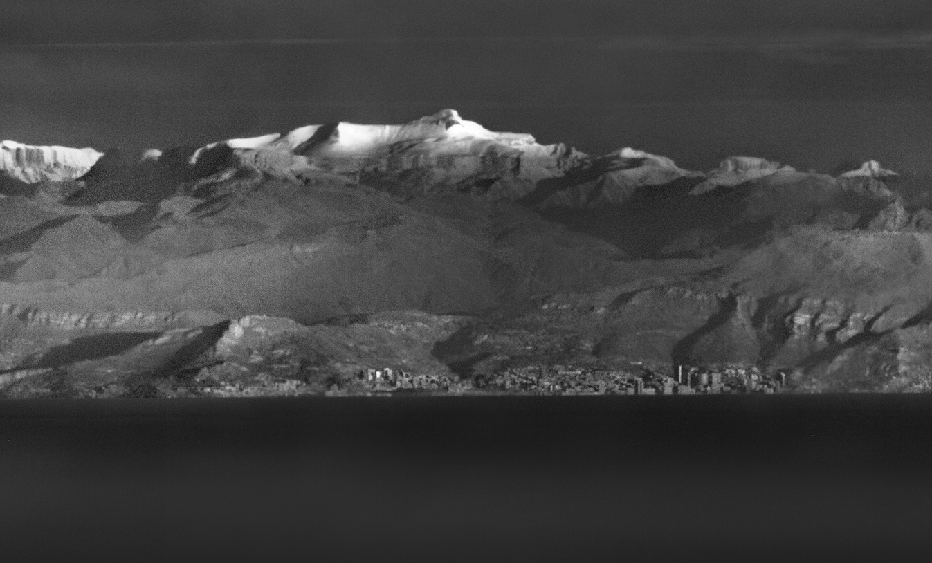

A l'inverse j'ai aussi fais le contient depuis la Corse : (Pas de légende pour cette image désolé !)
Full : http://nsa38.casimages.com/img/2017/05/30/170530013709134586.jpg
J'en ai un autre fais depuis le pied de la Paglia Orba mais la qualité est bof, donc je vous met juste la ville de Monaco et le Mont Mounier en Arrière plan :

Celle du continent depuis la Corse est incroyable

Nikon D90 défiltré (full spectrum)
Filtre IR 1000nm
Nikon 500mm F4 AI P (donc filtre interne)
Comme en astro, j'additionne les poses pour diminuer le bruit, en général 9 images pour chaque photos du panorama. Les temps de pose sont de l'ordre de 1/5 de seconde à F6.3 ISO 50 donc j'utilise 2 trépieds pour stabiliser parfaitement le tout.
Pour le panorama des alpes depuis la Corse c'est 225 photos au totale !
merci !
100 nm c'est super haut, non ? ca marcherait pas à 800 ?
le "filtre interne" de l'objo, c'est quoi exactement ?
Pour faire simple, plus tu "monte" dans le spectre du proche infrarouge (C'est à dire de 650nm à 1000nm disons) mieux ce sera. Jai déjà pu tester à 780nm si je dis pas de bêtise, ca marche aussi mais l'image finale est moins contrasté car ca doit moins bien traverser la brume: Mais le temps de pose passe de 1/5s à 1/50s ce qui a ses avantages.

C'est très beau et original comme clichés, Klape, mais tu ne nous dis rien de la mise au point, forcément "en aveugle" et différente de la MAP en visible. Du temps de l'argentique, les appareils possédaient un repère pour la MAP en infrarouge, mais maintenant, sur les numériques...? :?:
Merci :)
La mise au point se fait au Liveview, le point rouge indicant la netteté à l'infini ne m'est pas utile de ce fait.
  Klape a dit :
Merci :)
Tu pourrais développer stp...? Tu veux dire que le Liveview te donne une image même en IR et que tu fais ta MAP au jugé...? C'est ça...?
Comme pour l'astrophoto, où en général pour être le plus nette possible on utilise le liveview et l'outil loupe, je fais la même chose, effectivement j'ai la vision en direct en ir sur l'écran du d90, pas aussi net et contrastée que l'image finale pour sur mais ca fait l'affaire
