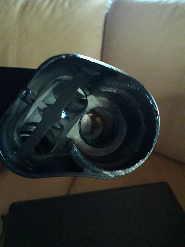

J'ai acheté ces jumelles à Lidl il y a 2 ans, elles ont très bien fait l'affaire pour de la simple observation :)
Cependant pendant l'été elles sont tombées d'environ 70 cm de haut et là patatra, on voit double. J'ai bien essayé les vis de réglage mais rien à faire, j'ai alors démonté un peu le truc, c'est vrai c'est plus ou moins collé. J'ai tout remonté comme ça et pour l'instant elles restent dans un coin en attendant ce que je vais décider de leur sort.....

C'est surement la languette métal qui tiens le prisme en place qui a bougé, faut le remettre en place ainsi que le prisme avec un tournevis et avant, dévissé les vis de collimation au max, et après on procède à la collimation classique sur trépieds ;)
  astronome04 a dit :
J'ai dévissé et il me semble que les languettes sont bien placées..
Les prismes ont des points de colle, en touchant comme ça ils ne bougent pas mais c'est possible ;)
Je viens de tout remonter et miracle, je ne vois plus en double :) j'ai bien resserré les vis et remis les optiques bien vissées aussi.
Bizarre tout ça mais bon si ça marche, on va pas chercher plus loin !

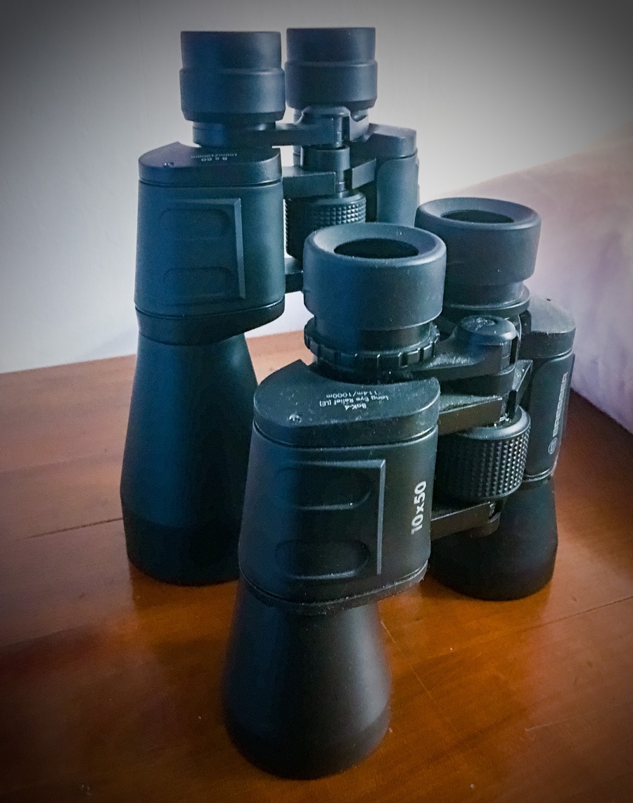

Voici les 10x50 et 8x60 côte à côte :
Je testerai les 2 paires ce soir pour vérifier le diamètre de la pupille de sortie et vérifier si les prismes (Porro) ne sont pas sous-dimensionnés. La procédure (avec LED, en fin de page) est détaillée ici : http://binocularsky.com/binoc_aperture.php
