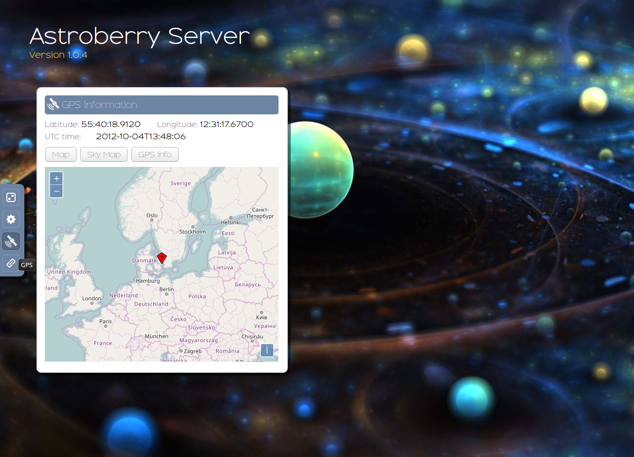

Bonjour à tous pour les utilisateurs du PI3 il existe une solution gratuite, il suffit de copier l'image sur une carte SD.
Astroberry Server est un système prêt à l'emploi pour Raspberry Pi 3.
Il s'agit d'un système autonome de contrôle des équipements astronomiques pris en charge par le serveur INDI.
Le système comporte:
  • Ubuntu Mate 16.04
  • Point d'accès virtuel (VAP) permettant d'accéder au système sans réseau sans fil externe
  • Bureau à distance accessible via VNC à astroberry.local: 5900 ou un navigateur Web à https: //astroberry.local
  • KStars et Ekos avec tous les pilotes de périphériques disponibles
  • Astrométrie avec des fichiers d'index de base
  • PHD2 pour l'autoguidage
  • Gnome Pronostique le suivi satellite
  • StarPlot pour les positions tridimensionnelles des étoiles dans l'espace
  • OCapture et wxAstroCapture pour l'imagerie planétaire
  • Pilotes Astroberry PiFace pour un contrôle de relais et de mise au point
  • Le répertoire Samba partage le partage des images pour un accès facile aux images capturées
Plus de détail sur GitHub https://github.com/rkaczorek/astroberry-server/
