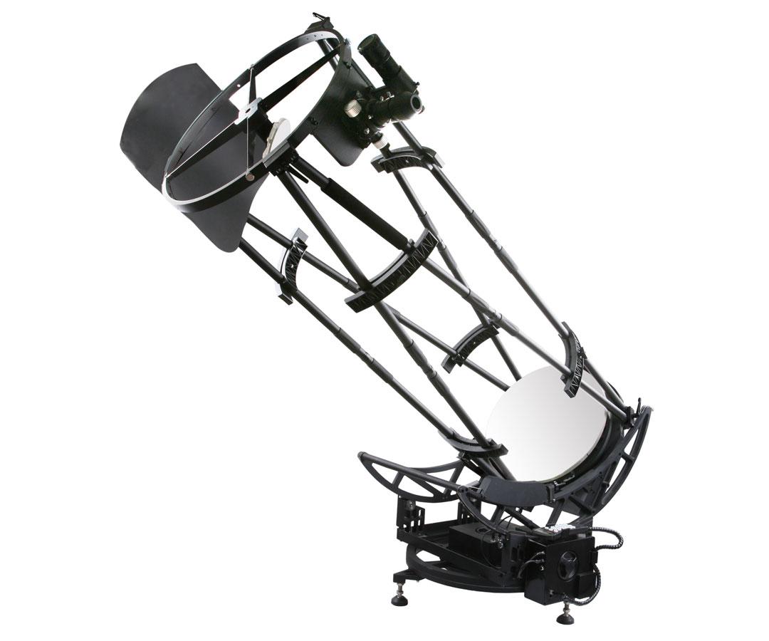

Quant aux plus gros diamètres posés sur des demi-cercles, ils sont souvent décentrés de telle manière à ce que le tube remonte quand on les incline.

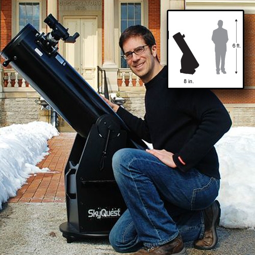

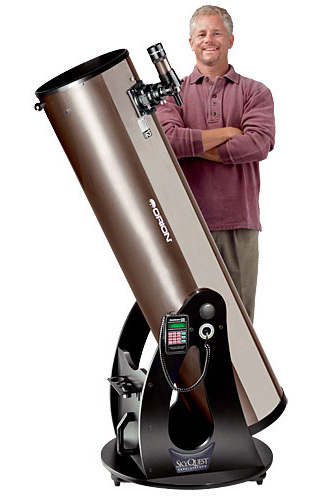

Et tu vas sans doute aussi m'expliquer que cet instrument (XT8) :
... est plus haut et oblige à moins se baisser que celui-ci (XT12) :
... je suppose ?

1) les arcs "décalés" de tes exemples sont ronds et centrés sur le CG.
Donc si on vise à 30° avec des arcs complets ou soi-disant décalés (en portion de cercle en fait), la hauteur du PO reste la même (et est basse).

2) ici tu compares un 8" avec un 12" (or tu parlais d'un 8" versus un 10", qui dans les versions du commerce ont approximativement la même focale et longueur globale)
Evidemment que le 8" est un peu moins long que le 12", mais la différence en hauteur pour une visée à 30° n'est pas énorme (et très basse).

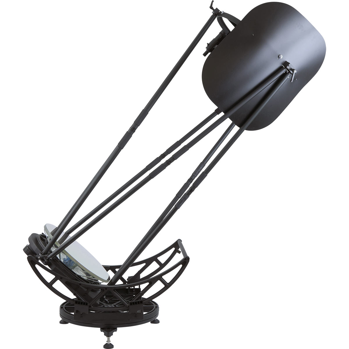

C'est pas vrai, tu fais exprès, ou c'est maladif, la mauvaise foi ?
Ca se voit immédiatement qu'ils sont centrés très en avant du miroir primaire :
Pareil pour l'autre modèle. Je n'ai pas d'autre image, mais même en perspective, ça se voit tout de suite que le rocker est très clairement excentré, il faut être d'une extrême mauvaise foi pour prétendre le contraire.

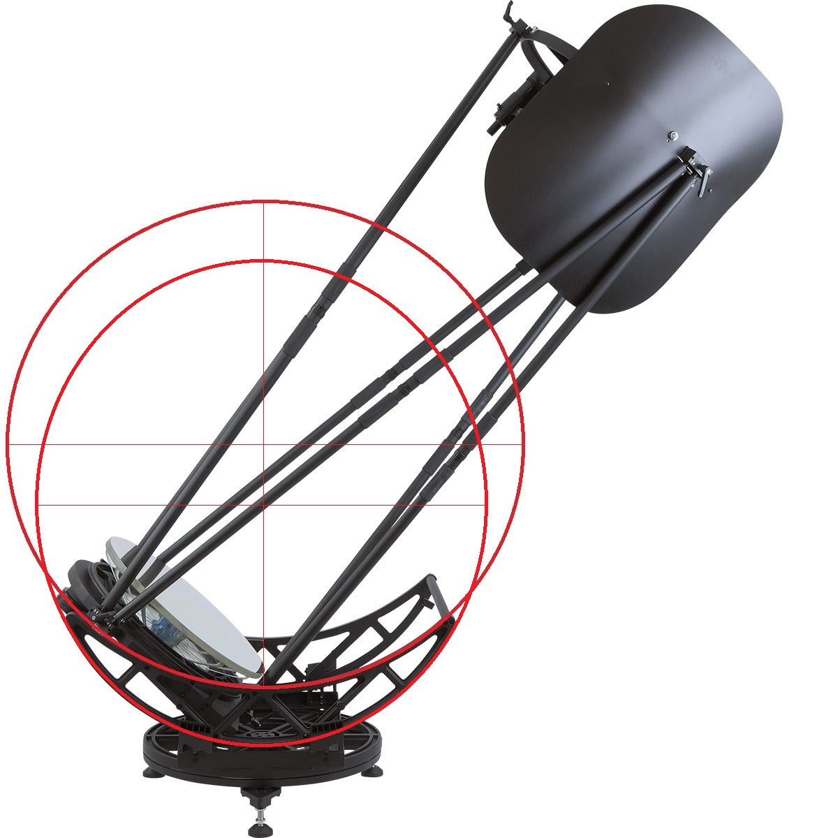

OK, attend, je vais voir ce que je peux faire à partir de la photo. Je n'ai pas non plus spécialement que ça à faire, d'ailleurs...
Edit :
Bon, avec les moyens du bord :
Modifié par Z80
Oh, ça ne presse pas.
Tu verras qu'en continuant l'arc extérieur du tourillon (ou hache) en "croissant de lune", tu obtiendras un cercle dont le centre coïncide avec l'axe optique. Pas décentré donc!
Et pour cause: comment équilibrer sinon?

OK, mais le miroir n'est évidemment pas au centre de rotation, et remonte quand on le bascule.
En fait, mon dessin à l'arrach' montre qu'ils ont foutu le centre au dessus de l'axe optique quand le télescope est couché... Pour conserver le centre de gravité bas, je suppose ?

Merci pour l'image. Mais faut descendre le bord de ton cercle rouge sur la partie extérieure des tourillons, celle qui est en contact avec le rocker. Là tu verras que c'est centré sur l'axe optique. La partie interne on s'en fiche un peu de savoir la forme qu'elle a, c'est souvent un segment ou une corde de cercle mais ça pourrait être des zigzag qui ça n'y changerai pas grand chose à votre polémique (sauf pour le poids et à la rigidité bien sûr). De toutes façons la question concernant le levage est la forme des tourillons dont parlait Syncopatte, pas l'endroit où elles sont fixées. On voit que sur le skywatcher ce sont des arcs de cercles. Le levage dont parle Syncopatte s'obtient avec des haches dissymétriques (section de parabole ?).
Oui, tu as raison, j'ai merdé. Le centre de courbure du cercle extérieur est certainement plus bas, je vais vérifier.

J'ai retracé (encore bestialement avec les moyens du bord) le cercle externe : on n'est pas loin de l'axe optique, en effet, tu avais raison...
Il faut juste rafraîchir la page pour afficher l'image modifiée : j'ai simplement écrasé la version précédente sur le serveur ftp.
