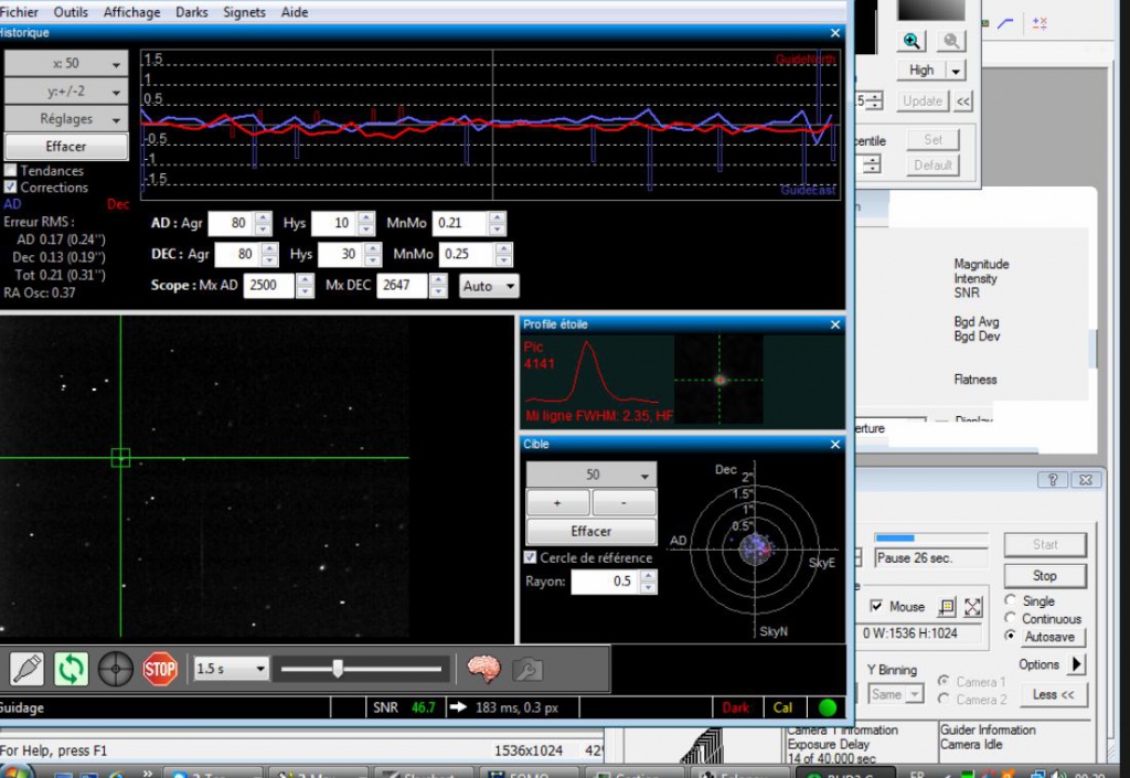

Guidage : PHD2 (1ere fois) pose unitaire de 1.5s

Tu as utilisé PHD2 pour la 1ere fois? Tu peux développer? Tu avais quoi auparavant? Pourquoi changer? Est-ce que c'est mieux maintenant?

Laurent :
J'utilisais depuis plusieurs années PHD1, j'avais de très bon résultat :)
Ensuite j'ai voulu faire à plusieurs reprises des tests avec PHD2 sans arriver à obtenir les mêmes résultats...J'avais donc laisser tomber.
Je suis occupé de passer à Maxpilot de Felopaul :)
Pour le guidage j'ai donc deux solutions Maximdl ou PHD2
J'ai passé des soirées à tester maximdl mais j'ai un souci avec le driver ascom et SX
Cela ne marche correctement qu'en bin1, à F10 ça tiendra pas la route.
Dommage car j'aurais aimé supprimer un logiciel...J'avais fait un post dans matériel photo sur ce sujet.
Du coup j'ai retenté PHD2, au départ c'était pas bon.
Ensuite à force d'essai je suis arrivé la semaine dernière à obtenir un poil mieux que PHD1 lors de la même soirée.
Sur des poses de 5min je suis passé d'une FWHM de 2.2 à 2
En fait ce qui m'a permis d'obtenir de bon résultat dans PHD2, c'est d'avoir remis en Dec le mode hysteresis (30).
PHD2 me plait bien depuis longtemps pour ces avantages, la cible style guidemaster, le profil étoile avec le PIC et la FWHM de l'étoile guide, la bibliothèque de DARK !!
Mais pour y passer il me fallait absolument atteindre les résultats de PHD1 ;)
Etant avec un échantillonnage de 0.78arcsec/pix, il me faut rester sous les 0.35"RMS coté guidage sinon la FWHM grimpe.
J'avais fait une capture lors de la 1ere soirée ;)

Pour le guidage , le RMS doit être inférieur a la moitié de l'échantillonnage pour de bon résultat?
