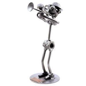

Je me disais que sur le forum, étant doné qu'on y bricole pas mal, je pourrai trouver un conseil soudure...
Pour la déco d'un évènement musique/18 ans, j'ai commencé la réalisation de figurines en métal avec des vis/écrous/boulons,...
Je m'inspire de ça
J'ai fait quelque chose qui y ressemble beaucoup et je dirai que j'en suis presque fier :cool:
Mais je l'ai fait avec de la colle epoxy avec tous les inconvénients que ça comporte (tube cher, l'embout se bouche si on attend trop, il faut tenir la pièce avant que ça ne tienne...).
Et comme j'ai l'intention de m'acheter un poste de soudure à l'arc (pour d'autres travaux), je me disais que ça irait beaucoup plus vite en soudure à l'arc. Voici un exemple
D'où mes questions:
- pour ce genre de travaux, est ce qu'un modèle "inverter" rend les choses plus faciles ?
- quelle diamètre de baguette je dois prendre ?

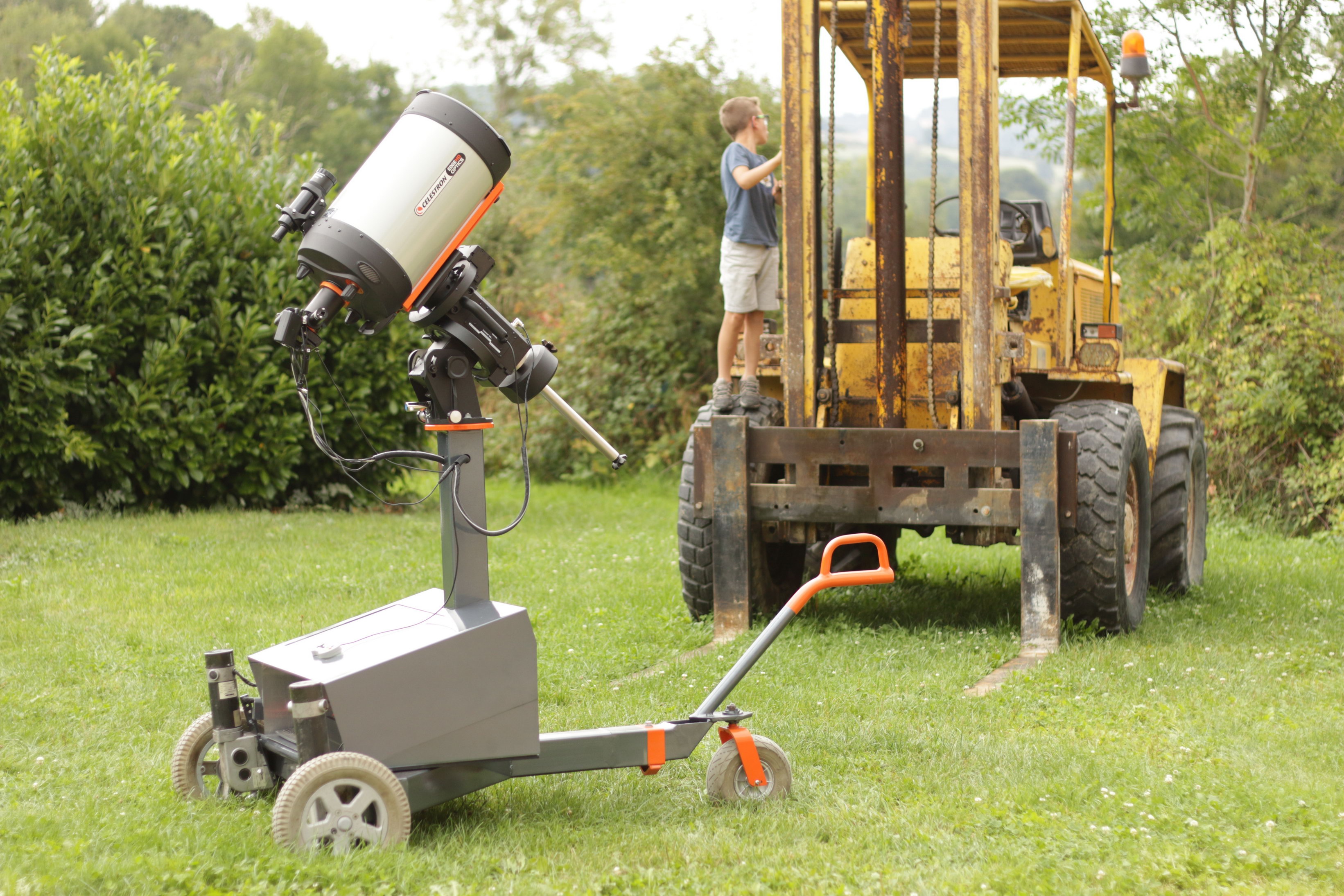

J'me suis mouillé les mains, j'ai touché les deux plots de la batterie de Manny le manitou, j'suis toujours en vie... Bizarre. Pourtant 24V 400A :p
Manny, le grand manitou :
(si vous avez besoin, je le prête aussi pour la pluie et le beau-temps, il pèse 6T et est très gourmand...)
