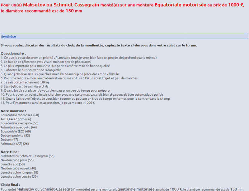

Une fois cela dit, je pensais m'orienter vers une lunette de 150mm, avec une monture équatoriale que je pourrai motoriser plus tard pour l'astrophoto ?
Le questionnaire donne ça :
Du coup c'est la que je sollicite votre aide et vos bons conseils !
