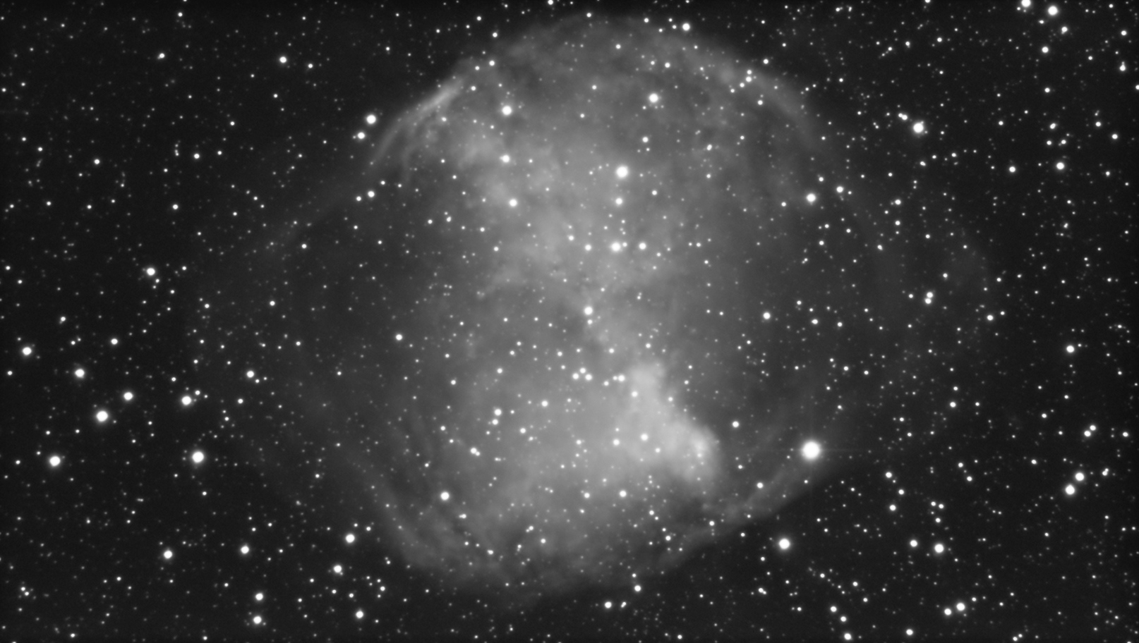

Grosse M27 avec QHY5III 290 M + QHY5III 178 C / T300 poses courtes
IMPORTANT : pour l'image à 100% Clic droit, faire 'Afficher image' puis zoomer.
Bonsoir à tous et toutes ! ;)
Pour commencer, je vous souhaite une bonne et joyeuse fête de Noël !
Pour décorer le sapin, voici la dernière image que je viens juste de finir de traiter.
Une grande bulle de Noël... Enfin plutôt d'Aout dernier... :be:
Des heures et des heures de travail mais il faut dire que le résultat est de mon
point de vue assez satisfaisant côté résolution. La première nuit était stable
avec de bonnes brutes à la clé, j'ai pu enchainer les poses de 750 millisecondes
puis de 1000 millisecondes. Par contre les deux autres nuits étaient nettement
moins favorables, le fait de reduire les poses de luminance et le tri manuel a
heureusement limité en partie les dégâts.
Donc la très classique (et toujours très belle) M27 imagée sur 3 nuits partielles,
le 26 Aout (luminance), le 27/28 Aout (couleur) et le 28/29 Aout 2017 (luminance) 2017.
Ca rentre au chausse-pied dans le capteur de la QHY5III 290 !
Pour comparer, voici une image de référence (même si elle commence à dater) d'Adam
Block avec un télescope de 500 mm :
http://www.caelumobservatory.com/obs/m27.html
http://www.caelumobservatory.com/obs/m27metcalf.jpg
Mon image est un peu en retrait côté résolution. Mais avec deux nuits comme celle du
26 Aout 2017, je l'aurais égalée, vraiment dommage ! :confused:
Voici, par ordre d'apparition :

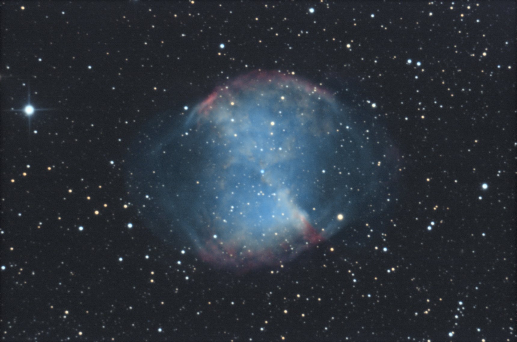

1- Résultat final : l'image colorisée à 90%.
2- Version 2 : plus de couleur et avec traitement de la nébuleuse,
3- L'image couleur seule, redimensionnée à 60%.
4- L'image de luminance légèrement redimensionnée, à 90%.

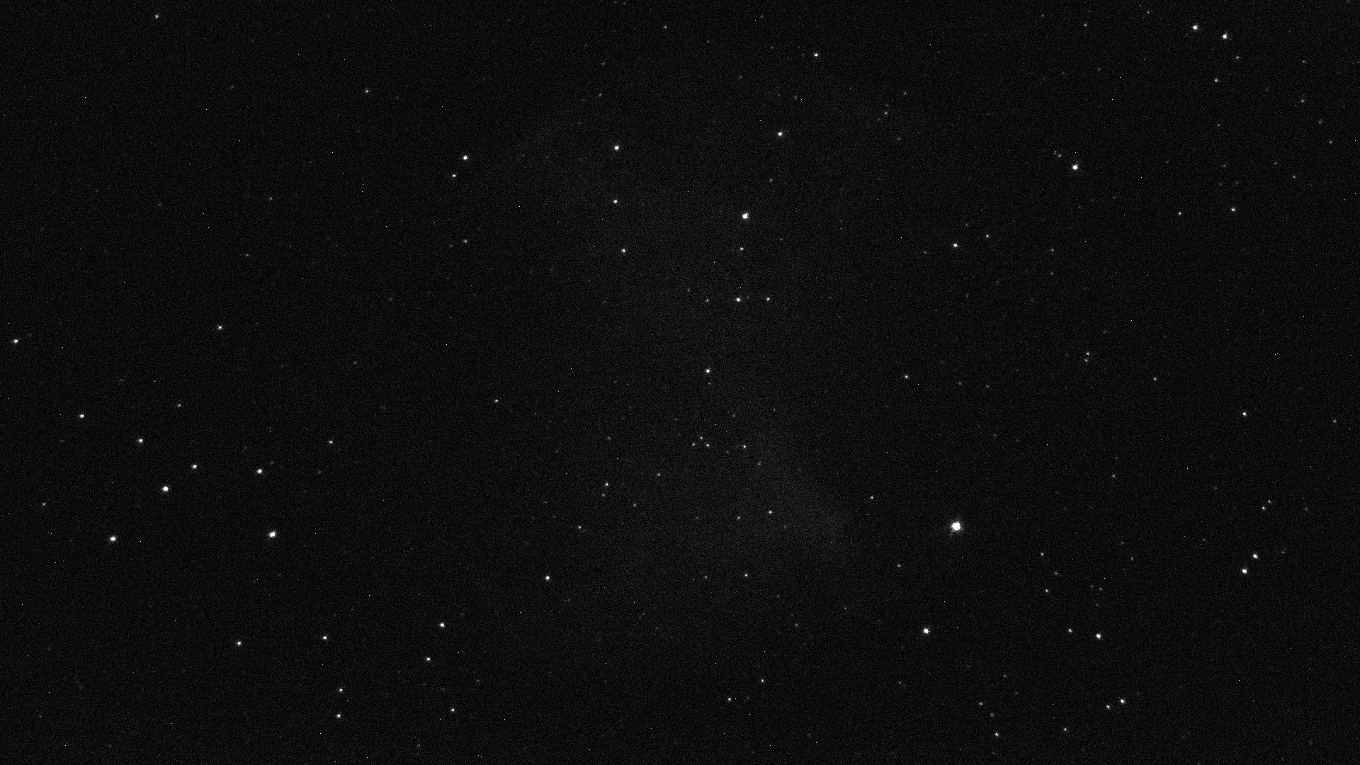

5- Une belle brute de 1 seconde du 25/26 Août 2017, à 100%
Setup :
Newton Orion Optics 300 mm F/D 5.3, sur EQ-6
Image Luminance :
QHYCCD QHY5III 290 M (non refroidie) sans filtre, au foyer.
13915 poses de 0.4 seconde. Gain = 48.
10159+10989 poses de 0.75 seconde. Gain = 45.
5601 poses de 1 seconde. Gain = 45.
Darks.
Couche couleur :
QHYCCD QHY5III 178 C (non refroidie), filtre Ir-Cut intégré à
la caméra, au foyer du télescope.
934 poses de 5 secondes. Gain = 40.
Darks.
Tri manuel des brutes.
Registration avec DSS.
Traitement et finition avec Iris + Photoshop.
Albéric
Modifié par xs_man

Une fois de plus, un résultat impressionnant !
Avec un plus pour la V2. Lors du tri manuel (forcément fait sur les étoiles j'imagine), je me demande comment tu parviens à conserver une référence en qualité sur plus de 30 000 images ?!?

superbe M27. J'ai l'impression que tu n'es pas au taquet de ce que tu pourrais avoir.
Sinon, il me semble que c'est un peu faible dans le rouge mais je peux me tromper.

J'ai modifié ma 2e image, cette fois beaucoup plus saturée et avec un traitement de la nébuleuse (galère !) :
