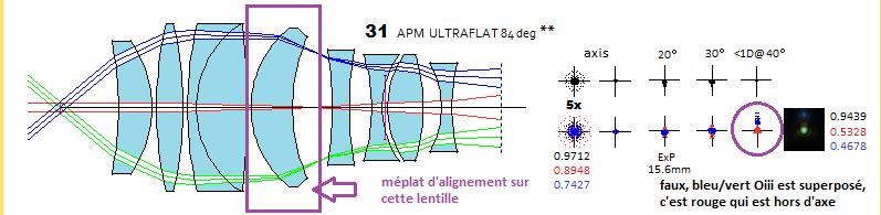

Bonsoir, après près de 10 mois l'oculaire est enfin revenu chez moi, et je me vois donc à faire la revue si longtemps attendue.
La première chose à conclure c'est que je ne prêterai plus de matériel surtout quand je dois insister lourdement pour qu'il me soit retourné et qu'il revienne sans la boîte d'origine...
Bref, mon premier test sur un achromat haut de gamme Scopetech 80/1000 strehl 0.98, donc test sans stress de f/D pour cette optique, sur une focale moyenne entre lunette et dobson courant. On peut le dire : la meilleure condition possible, donnant probablement le meilleur rendu pour cette optique.
Première sensation :
Il a un anneau de feu en couleur latérale sur le test de jour. (ça rappelle quelques grands champs connus : Nagler)
La nuit l'anneau n'est pas visible, mais une sorte de vignettage était présent du fait de l'éclairage lunaire et un peu de luminosité.
Sur le champ étoilé, hors proximité de la Lune : c'est invisible, sans doute notre perception plus haute en fréquence pour ce qui dépasse 70°. Bon ajustement de la part de Marc Ackermann.
Couleur latérale : surcompensation à partir de 70°
On le voit quand Jupiter et Saturne arrive sur le dernier 1/6eme, les satellites de Jupi pas encore tout à fait en bord de champ à x80, je vois du bleu et orange sur le bord planétaire, bleu° discret sur le bord vers le centre et rouge/orange° dégradé sur le bord vers l'extérieur.
Vladimir Sacek n'a pas très bien estimé la formule mais ça me plait bien ça : Marc A. a privilégié les hautes fréquences (Oiii - raie D), parfait pour du grand champ/ champ profond en correspondance avec la sensibilité des cônes qui s'arrête au niveau de l'orange.
° : le bleu c'est du bleu pacifique genre 460nm et l'orange c'est du 600nm. Ca ne gêne pas les nébuleuses Oiii (496-500nm) et la majorité des étoiles. Pour le H-alpha : le spot reste piqué mais décalé, aucun problème si utilisation d'un filtre H-alpha.
Pour un filtre combiné : limiter à 70° pour une vue parfaite genre Orion M42 sur un dobson de bonne taille ou des conditions excellentes avec un 200mm. Le violet ~435nm se décale un peu également, visible sur Véga en bord de champ. (faut chercher :p)
Champ plat, Distorsion :
J'ai un peu de presbytie, donc je suis sensible à cette qualité.
Ce 12.5mm est vraiment à champ plat sur ma 80/1000, je suis bluffée : aucun refocus.
Côté piqué : sans reproche au centre, je suis passée sur quelques étoiles brillantes, on distingue le disque d'Airy très fin en détail et le contraste est excellent sur les planètes, au point d'un ressenti relief sur Saturne à 2/3 du champ (55°)
Aucun ressenti de distorsion (déformation et boule qui roule) en laissant glisser la Lune dans le champ sauf à l'extrême bord, le dernier degré est en coussinet : c'est excellent.
Diffusion (polissage et traitement optique),
Bafflage (flare) :
J'ai échangé plusieurs fois avec un Zeiss P25 qui amène à 100 fois.
La diffusion existe mais elle est discrète. pour 2 à 3 fois le diamètre de Jupiter et un fond de ciel plus clair que sur le Zeiss quand Jupiter est dans les parages mais c'est peu significatif qu'elle soit près de l'arrêt de champ : le bafflage est bon.
J'ai ça aussi sur la Lune : le halo autour de la Lune fait environ 3° apparent autour, 1/6 du diamètre lunaire avec le 1/12e un peu plus intense, j'ai vu une étoile de magnitude 6 sortir de l'occultation sans problème. (objectif de 80mm : c'est très bon)
Régularité de la pupille de sortie :
petit reproche mais la meilleure position est majoritaire sur celle ou on perd un peu : le piqué change un peu avec la position de l’œil. Il y a une légère aberration de courbure sur la pupille de sortie, c'était prévu et ça reste mineur. Suivant la position/angle de l’œil : on obtient une élongation transversale ou sagittale (non ponctualité sur étoile ou perte de contraste sur surface)
Je suis très sensible à ça du fait de l'observation des deux planètes et de la pupille de sortie faible sur la lunette (on est à 1mm pile : seuil important avec les oculaires simples)
Teinte et saturation,
Transmission :
L'oculaire est neutre, j'ai aimé la présence de la saturation couleur des étoiles les plus brillantes, comme avec les Clavé.
Le rendu couleur est un poil inférieur au petit Zeiss de microscopie, mais j'ai perçu un bel orangé-rose (rose corail) sur la bande centrale de Jupiter, un blanc nacré sur la bande qui sépare le pôle et des nuances de couleurs vert et violette sur Saturne : rare sur ce petit diamètre.
Très bonne transmission.
Construction :

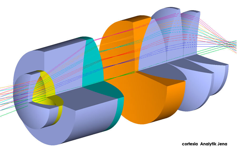

J'ai démonté brièvement pour contrôle : deux filetages sont présents côté œil et la bonnette semi-souple est coincée par une bague de retenue amovible, c'est assez poussé comme élaboration.
La partie œil se sépare du coulant double par un vissage assez long donc peu de crainte par rapport au Panoptic dont la ribambelle de lentille se casse la figure sans prévenir quand on ouvre. Là on sent qu'il faut faire attention, il y a de nombreux tours à faire pour libérer et c'est un filetage soigné.
Le coulant contient la Barlow/Smyth complexe, alignée par deux anneaux de retenue (de chaque côté). Bien plus élaboré que l'APM UF 24 qui avait connu des reproches à ce sujet.
Et on a côté œil une première lentille d'aplanissement de champ avec un diaphragme de champ devant. La lentille est surdimensionnée et bien calée avec un méplat. La tolérance est serrée : ça ne voyage quasiment pas dans la cellule et l'alignement dans l'axe est bien pensé.
La bonnette : pas de vissant mais un caoutchouc de bonne consistance par rapport à la masse de l'oculaire, on peut enfoncer un peu pour ajuster et la lumière parasite est bien couverte (j'aurais pas donné un kopek d'après la photo originale)
On peut la retirer pour l'observation avec des lunettes de vue, la lentille d’œil est concave et suffisamment en retrait pour des lunettes de vue moderne en polycarbonate, ce qui limite les risques de rayures.
J'aurais préféré quand même un boudin caoutchouc mince mais ça m'a l'air complexe à ajouter.
Bref, un peu "cheap" mais efficace.
Le Docter 12.5mm (ciel côté gauche) : design plus simple, assez proche pour la partie œil, différence notable pour les verres de la Barlow/Smith complexe ; format triplet avec flattener, (le verre épais), dans la barlow. C'est futé, du Zeiss tout craché.
Conclusion :
vraiment bon sur la limite CP/planétaire pour mon réfracteur, probablement CP et détails nébuleuses et amas sur dobson et certes, un peu délicat pour le placement d’œil quand la précision planétaire est requise hors d'axe.
Utilisable en planétaire/lunaire pour 70° de champ, correspond au besoin de l’œil avec une marge confortable. Le bord au delà est fait pour le CP.
Une belle réussite conception et fabrication, certes en retrait par rapport au Nikon HW sur la sensation sur le champ, l'ergonomie et l'angle apparent mais le Nikon est issu de la technologie des jumelles de jour haut de gamme. Markus Ludes a confié à Mark Ackermann l'adaptation à l'astro pour rentrer dans un prix plus abordable pour un 84°. La distorsion est propre à la formule, sur 84° elle est très faible et quasiment imperceptible. Le Nikon HW en a sur le supplément de champ.
A sa place, avec un excellent rapport qualité prix et un sans faute sur les capacités optiques : ça fera peut-être moins plaisir au "bleus ou au newbies" comme d'hab. dés qu'il y a une pointe de chromatisme qui attire l’œil mais c'est parfait pour l'efficacité en observation astronomique.
J'ai prévu de longue date de le passer/vendre à @macfly51 et je commence déjà à le regretter.
Modifié par lyl
orthographe et mots oubliés dans conclusion, schema comparatif Docter
