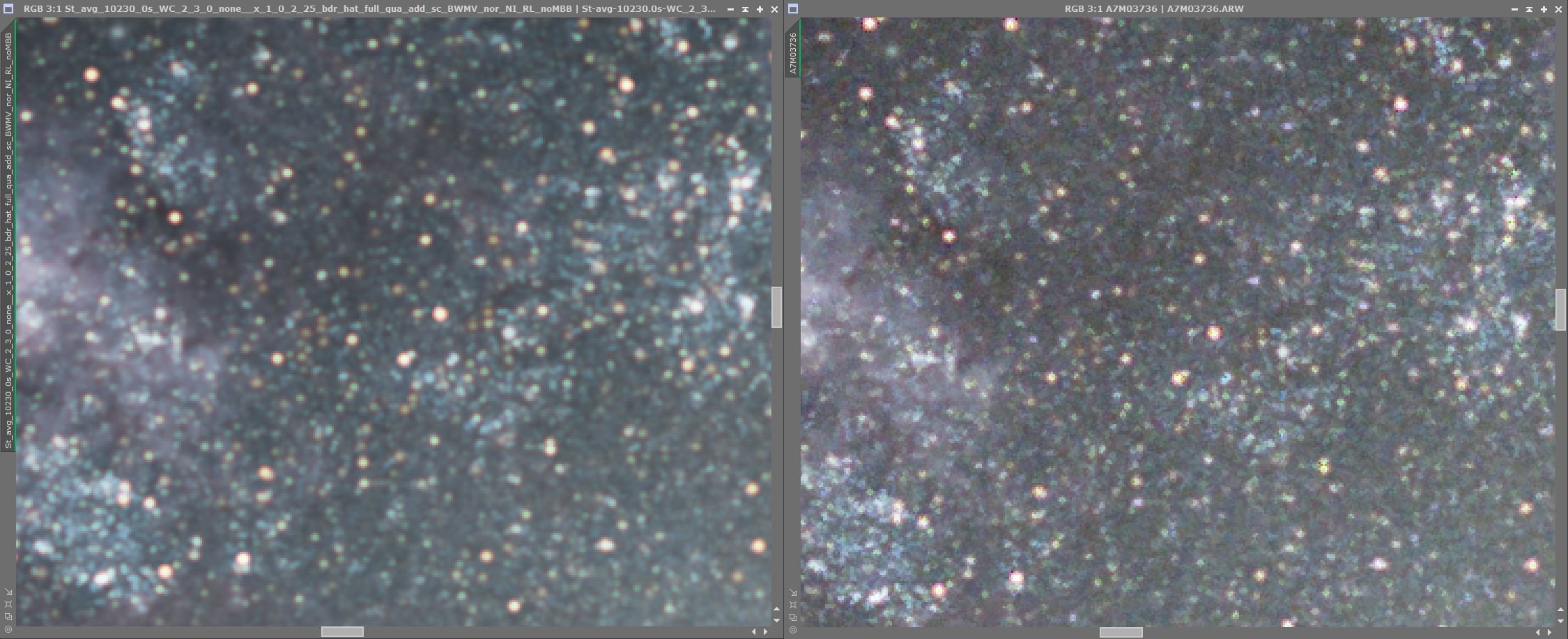

j'ai fait une vidéo comparative 7S/7III dans une pièce sombre : même objectif, même ouverture, même expo, mêmes réglages vidéo, même iso (16000). Enregistrement en 4K 800 Mbit/s sur Atomos Shogun. Je ne dirais pas que le 7III est inexploitable, mais clairement les deux appareils ne jouent pas dans la même cour au niveau bruit. Pour l'un ça "fourmille", pour l'autre ça "grouille" ! :)
Moi ce qui m'importe c'est le rendu que j'obtiens en astrophoto longue pose de 30s
A gauche, 340 images empilées
A droite 1 image de 30s
Après, le star-eater est beaucoup mois fort que sur le BULB A7s ou les 4s d'un A7sII.
Moi, le résultat me convient pour du nomade. Après je conçois que des puristes trouveront toujours à redire. Mes setup CCD (et bientot CMOS) sont au Chili et là ils shootent toutes les nuits.
