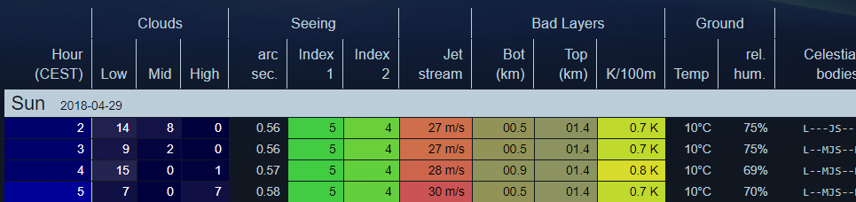

5/5 c’était une prévision sur le site météo blue rubrique seeing. Enfin c’était peut être 4 et 5, c’était vert quoi dans les colonnes seeing index 1 et 2
non les étoiles ne scintillaient pas, je ne sais pas si elles bougeaient et je ne comprends pas la dernière question 😂😊

Bon, entre prévision et réalité, il y a parfois un fossé. il suffit que ton telescope ne soit pas en température par exemple
Je parle de cela:
seeing.gif?w=441&h=75&zoom=2
A gauche, c'est parfait pour les jupiter et les planètes, à droite, tu les oublies.

Je parle de cela:
C’etait IV ou III. Mais Jupiter au 20 mm était très nette, et magnifique d’ailleurs, un peu moins au 10mm, et beaucoup moins au 5mm

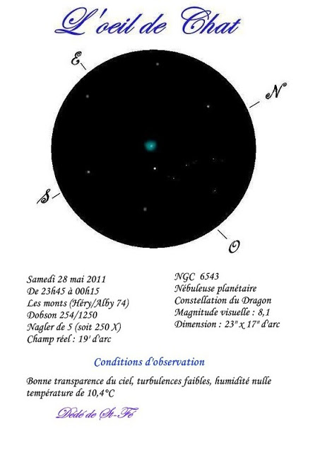

Il y a 9 heures, Neophil69 a dit :
Donc l'autre soir c'est parce qu'il y avait la lune que j'ai vu la nébuleuse oeil de chat toute floue (et petite)?
Niveau netteté, t'attendais à voir quelque chose comme ça:
sVxyziBU9LTLG4ZdCHhrRtDrUfg.jpg&key=7a19
(Photo de exaxe)
Ou bien comme ça:
oeil%252520de%252520chat.jpg&key=7211c5b
(Dessin de dédé de st fé)
Dans le meilleur des cas, tu verras plutôt quelque chose comme le dessin de dédé car même si il a un télescope plus petit, c'est un observateur expérimenté.
Si ce que tu as vu ressemble à cela, il y a peu de pb.
Jusque là, tout semble normal.

J’ai vu une tache floue comme sur m’en dessin de Dede mais sans couleur et sans point brillant au milieu
Bon ben tu sais ce que t'as comme objectif pour la prochaine fois ;)

Comme pour les galaxies, je n'ai vu qu'une tache floue, sans couleur, sans point lumineux central . Je suis resté un petit moment dessus, et essayé avec différents oculaires mais je n'ai pu voir aucun détail.

Cette nuit j'ai à nouveau sorti mon téléscope. Les conditions me semblaient parfaites.
A 4-5h du matin, Jupiter, Saturne et Mars étaient de sortie, assez hautes.
Mais à 10mm elles étaient floues, à 5mm encore plus...
Vous pensez que cela serait dû à la quasi pleine-lune, au mauvais jet-stream, ou une mauvaise collimation ?
il y a 33 minutes, Neophil69 a dit :
Avec un jet-stream pareil, tous les objets sont flous.
À cela peut s'ajouter la turbulence atmosphérique locale, vendredi en huit chez moi en début de nuit Jupiter était une bouillie infâme, et au matin à la rigueur on voyait trois bandes, rien de plus.
Et cela sur tous les scopes du groupe, du 200 au 500...
Les planètes vont rester très basses encore plusieurs années !
Donc, rien d'étonnant dans ta description.
