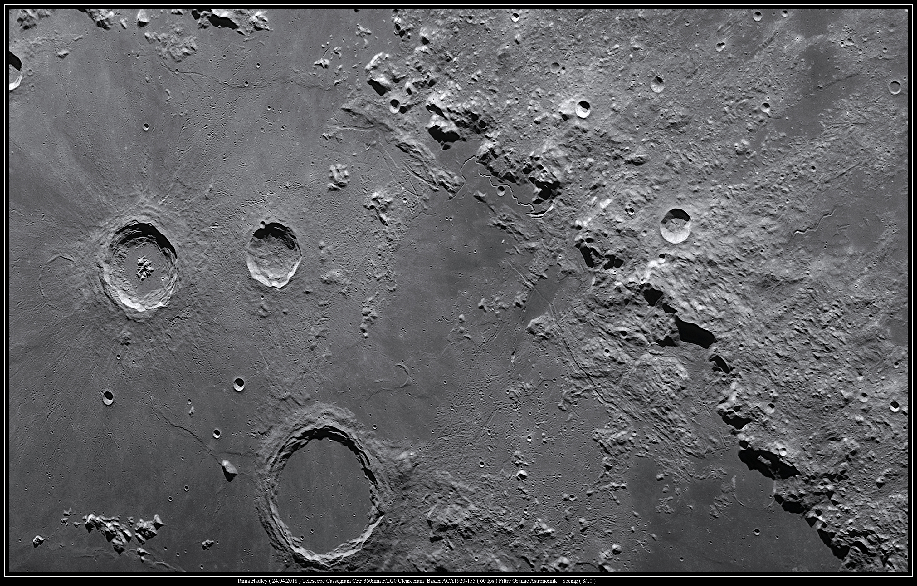

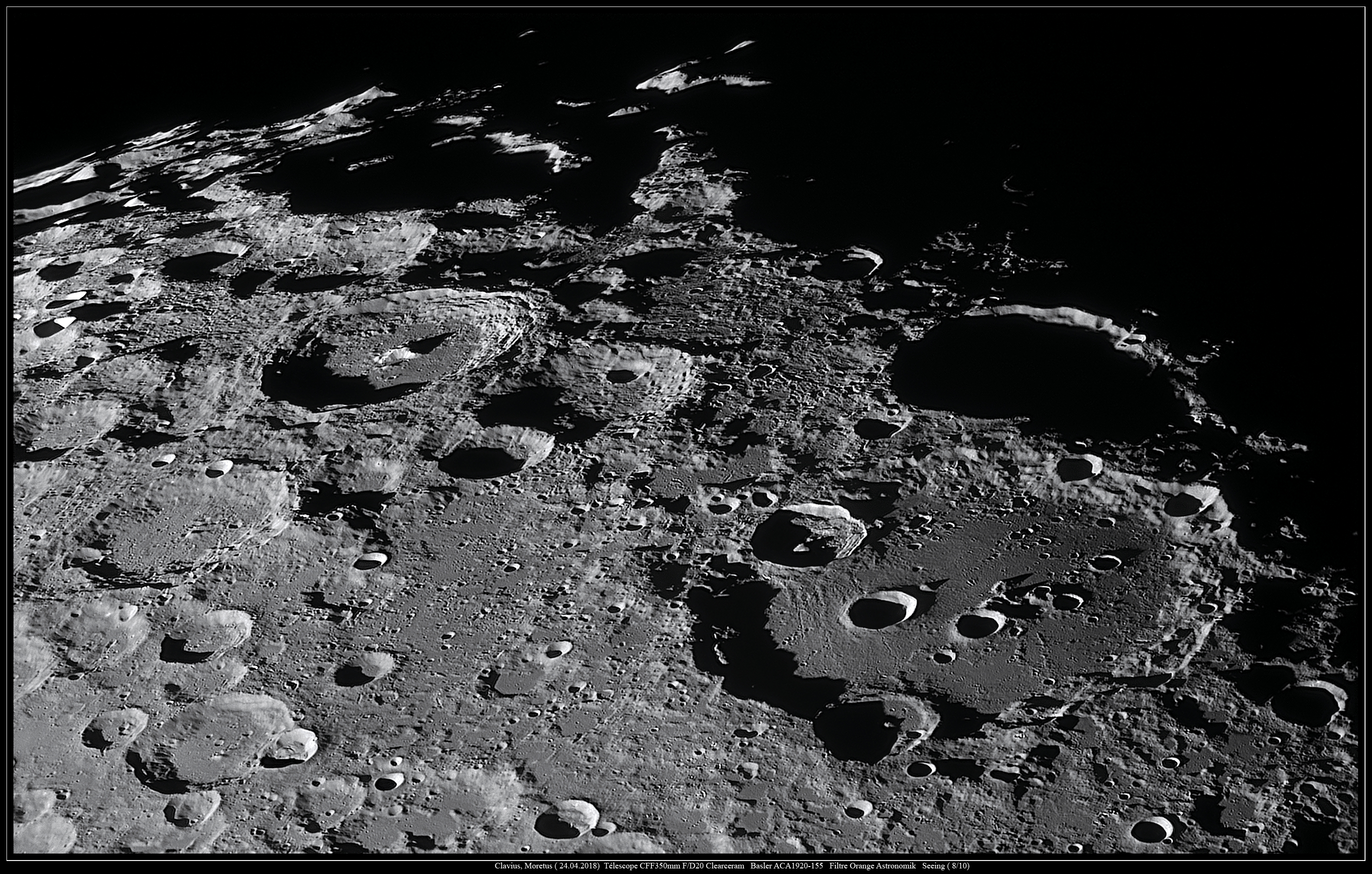

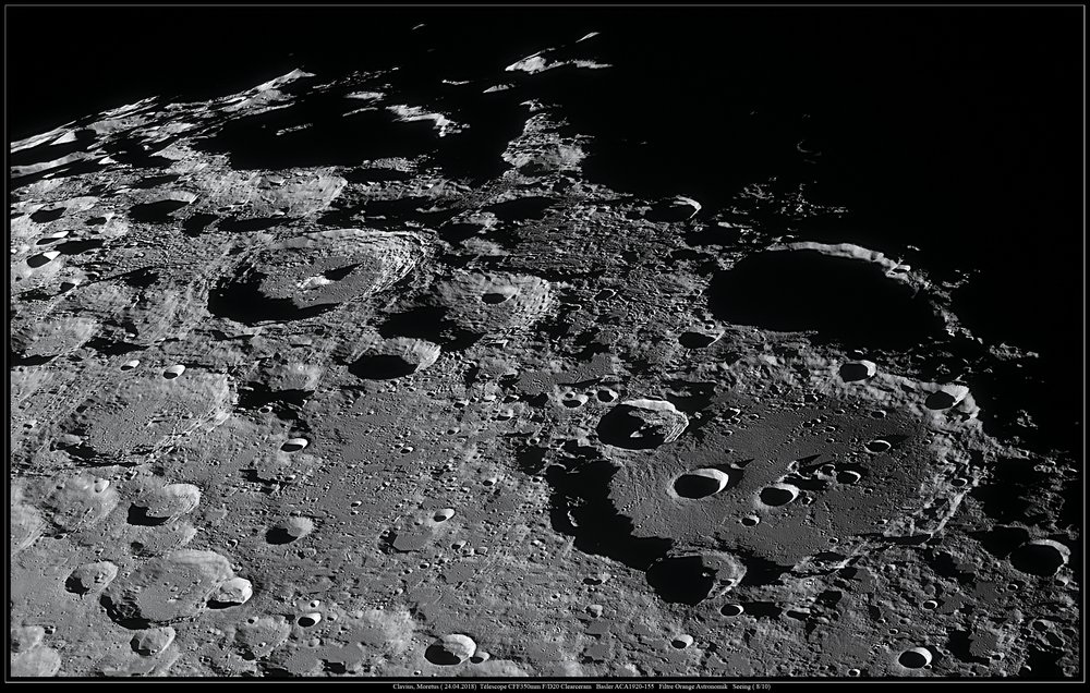

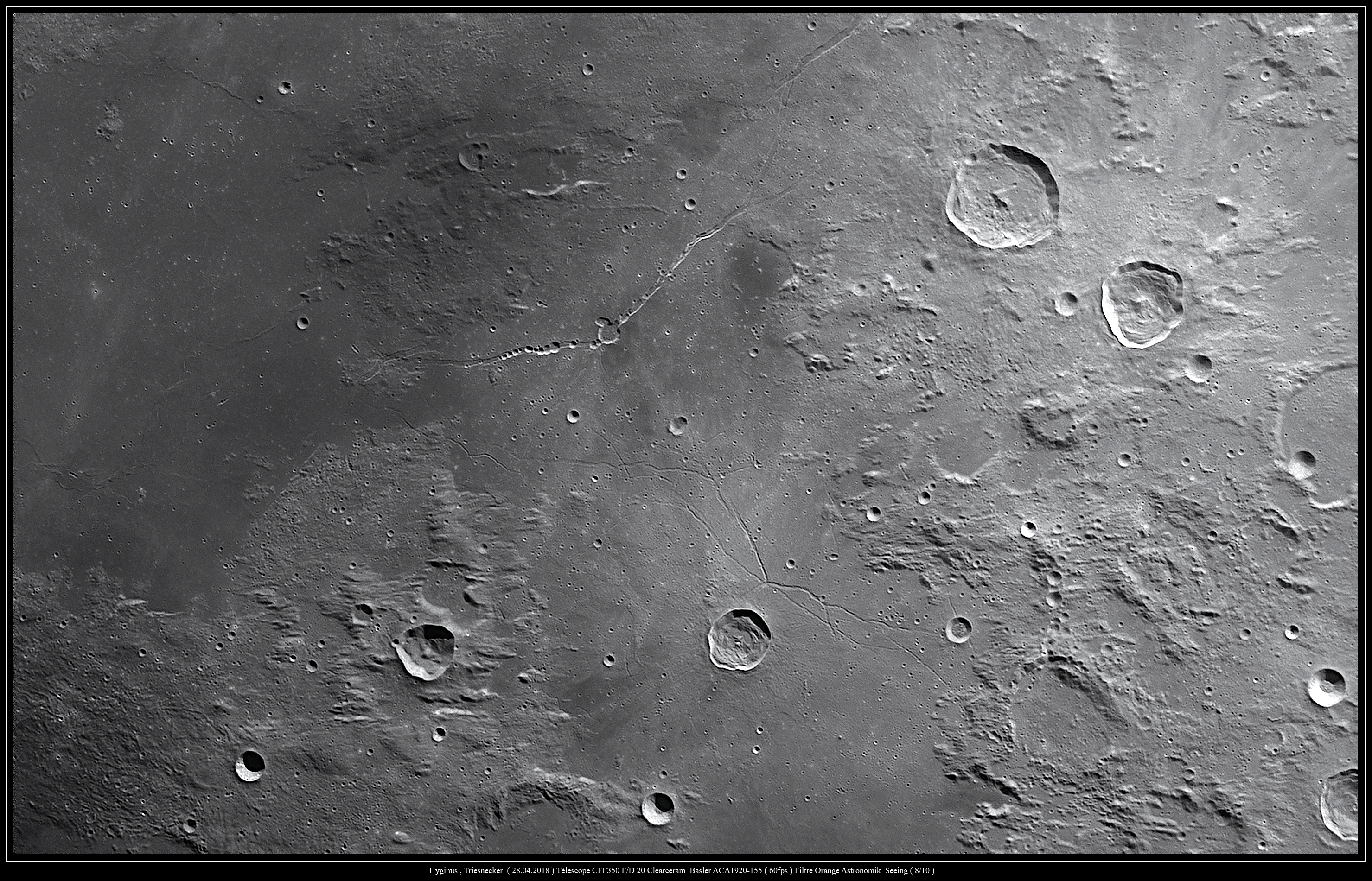

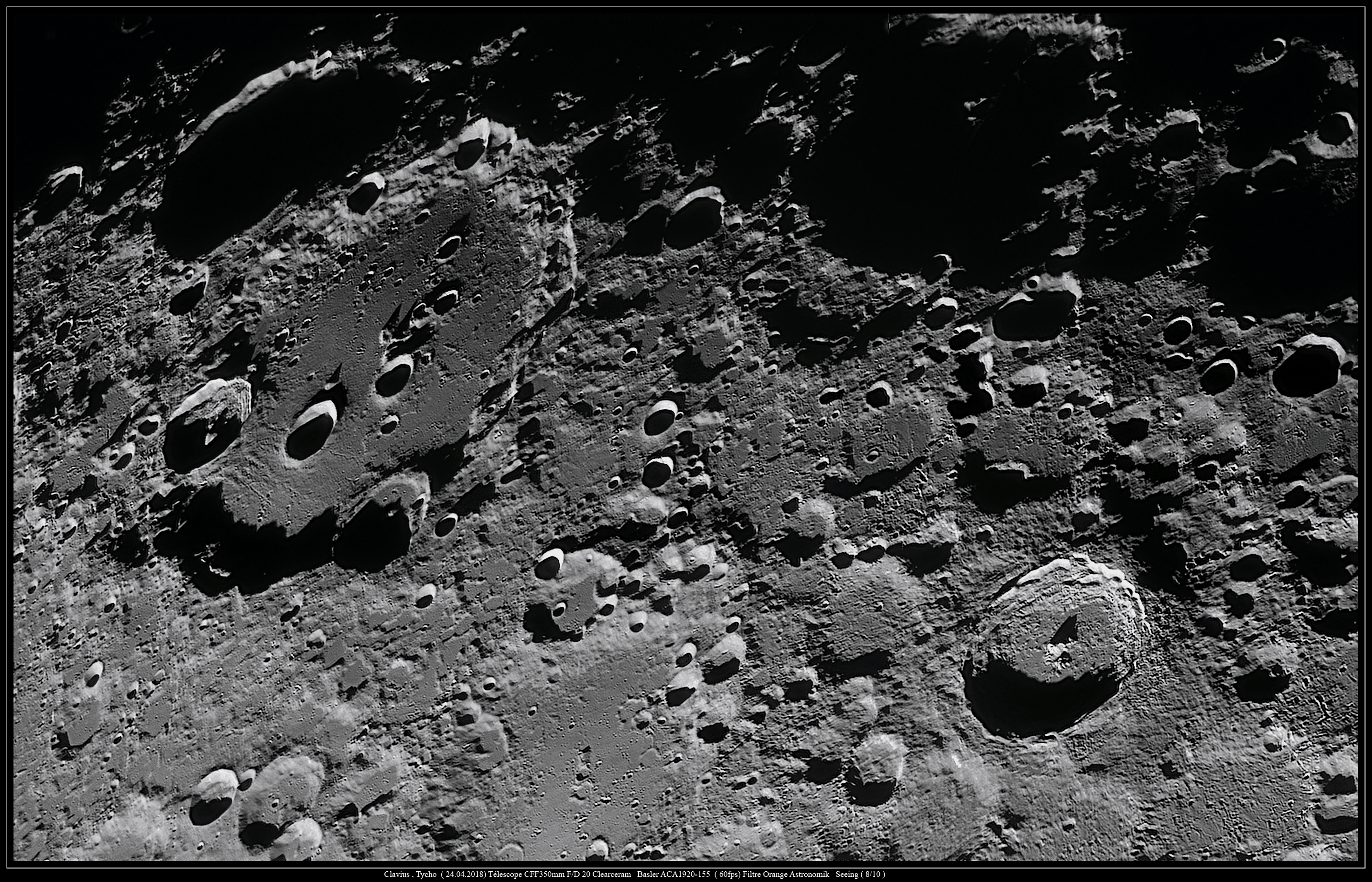

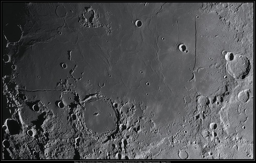

je vous présente les images cette fois ci du 24 Avril , ou pendant une heure j'ai eu droit à une grosse accalmie au niveau du seeing que j'estime aux alentours de 8/10
malheureusement çà n'a duré qu'une petite heure , et j'ai essayé de " shooter" la maximum de cible durant cette courte période
dans la précipitation , car on ne sait jamais combien de temps cela va durer , j'ai oublié de placer le filtre vert astronomik !!!! j'aurai pu gagner encore un peu en résolution je pense :)
de plus je suis légèrement sous échantillonné , un F/D23-25 serait plus approprié pour la Basler 1920-155 , à la prochaine Lunaison peut être :)
Télescope Cassegrain CFF350 F/D20 , Obstruction Centrale 0.2
Basler ACA1920-155
Filtre Orange Astronomik
800/5400 images stakées sous AS3
Drz1.5 , Ondelettes RGTX6
je vous conseille les Full:)

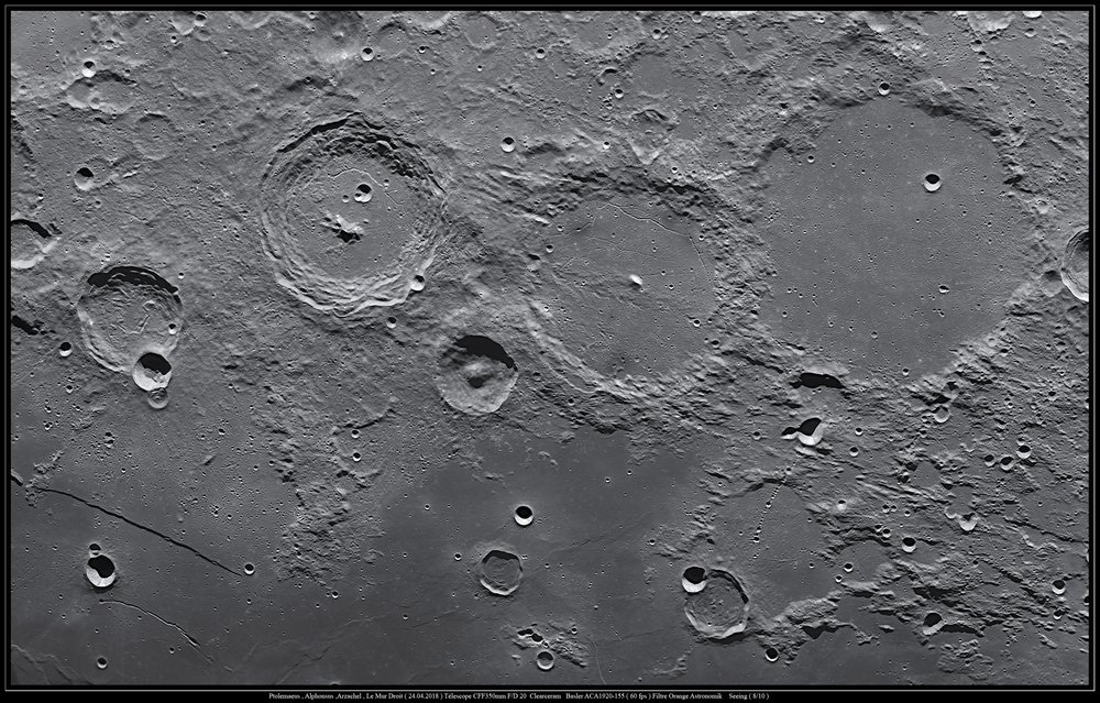

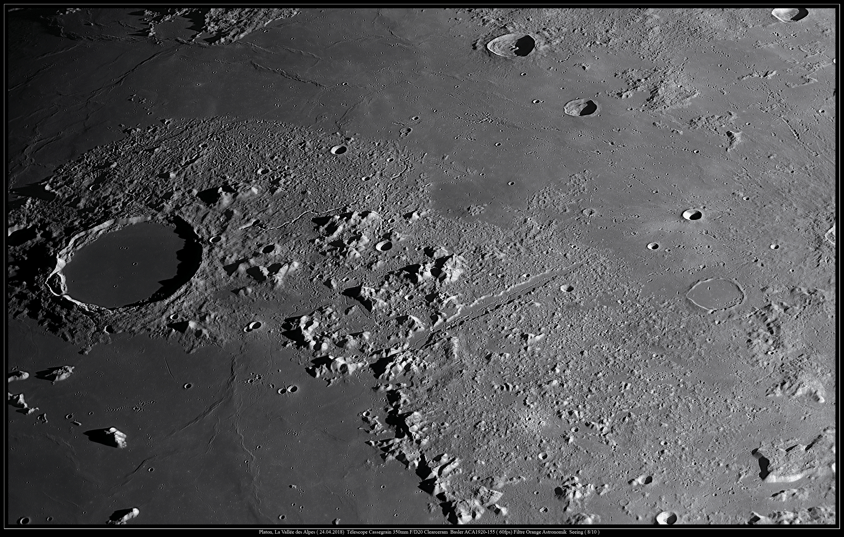

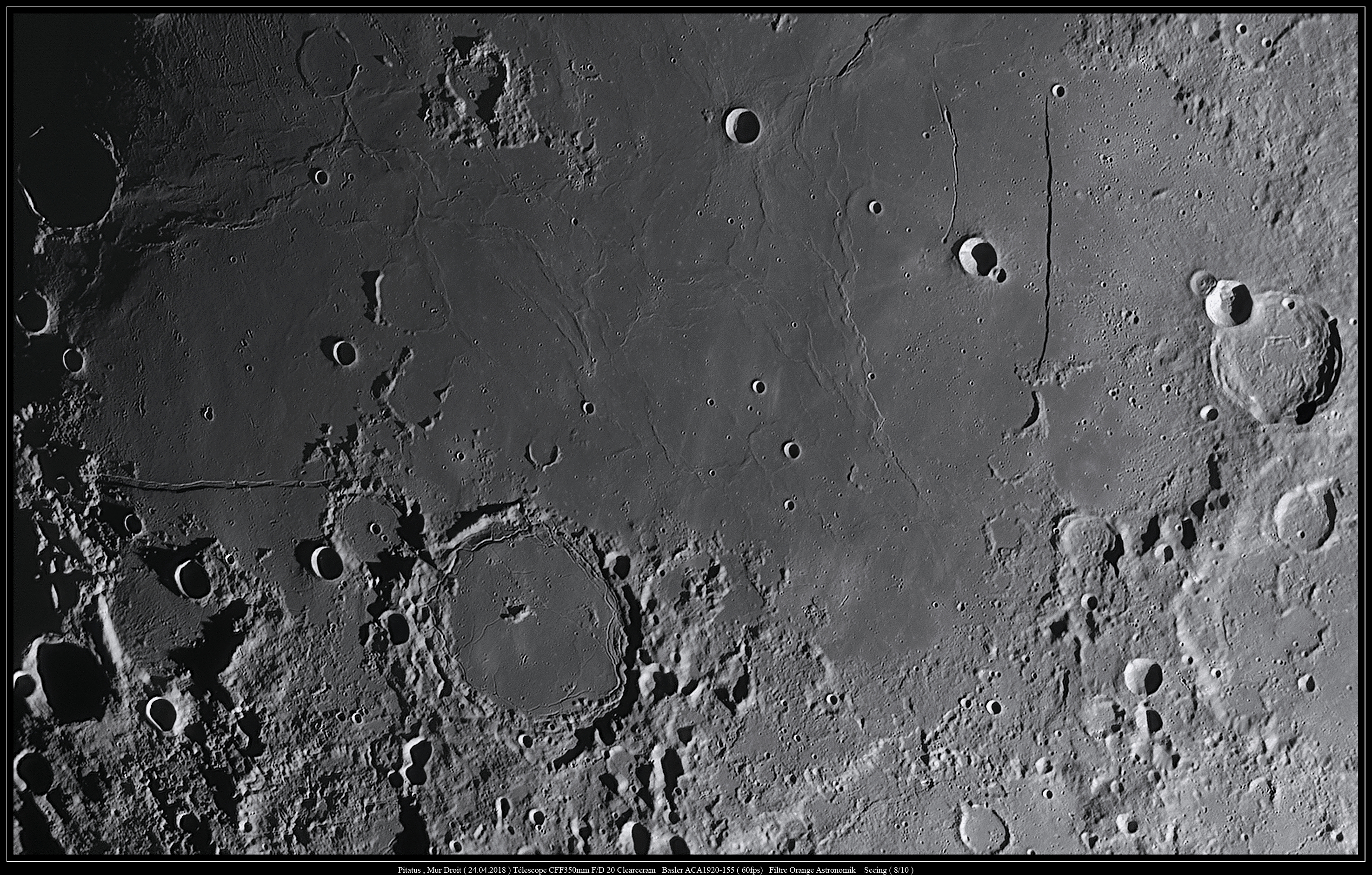

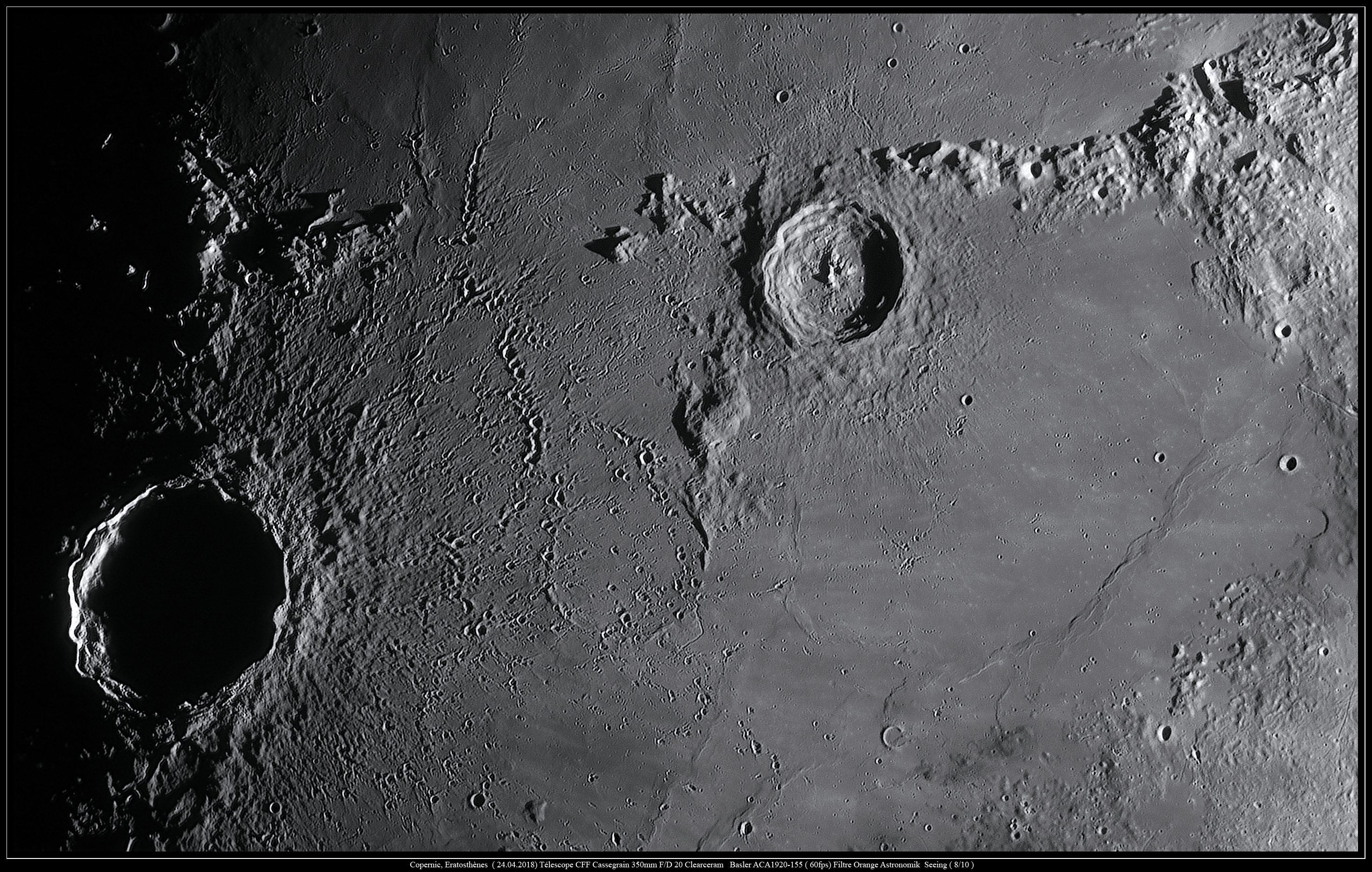

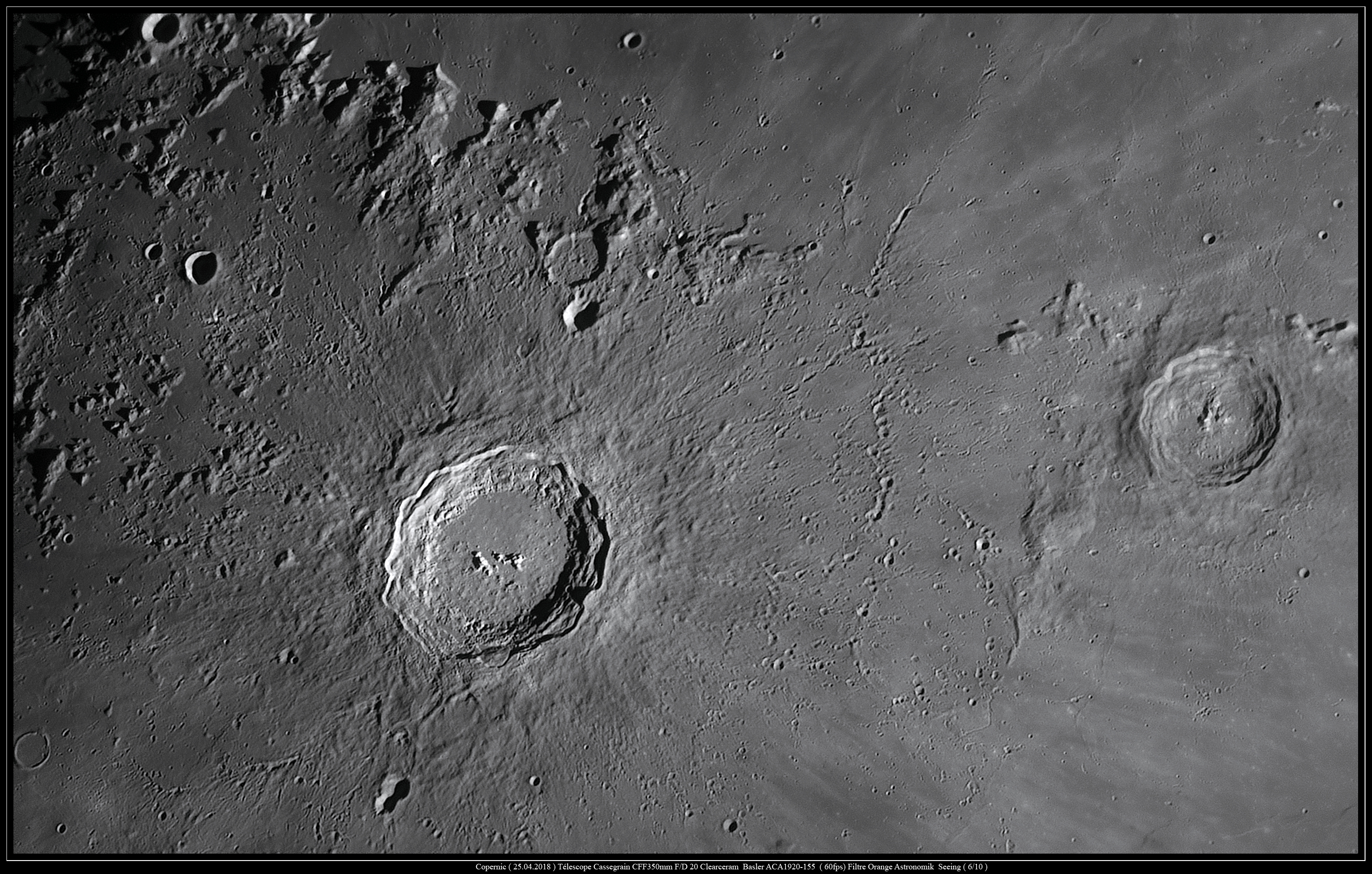

Copernic, la seule rescapée de la nuit du 25, ou le seeing était nettement moins bon ( 6/10 )

Juste une question de pinailleur, il n'y a pas une inversion droite/gauche sur le 1ere ?
Si on compare la 1 et la 7, montrant toutes deux le mur droit, leur orientation varie d'environ 90° (rotation de PO dans le sens horaire ?),  Birt est en bas sur la 1ere, et à gauche sur la 7eme, hors le petit cratère en bout du mur droit (et dont je ne trouve pas le nom) est à droite sur la 1 et en haut sur la 7 (il devrait être en bas si c'était juste une rotation dans le sens horaire...)
Ceci étant il n'est pas exclu que je sois juste un boulet et qu'un détail m'échappe :b:

Merci Issam :) pour la résolution je peux gagner encore un peu je pense , en utilisant un filtre vert et surtout en ayant un meilleur échantillonnage , je suis au foyer Natif du Cassegrain soit , F/D 20
hors pour la Basler ACA1920-155 ( IMX174) la meilleure résolution sera atteinte aux alentours de F/D23 -25  , j'utiliserais la prochaine fois un Glasspath 1.25x pour voir :) enfin si il y a de nouveau un bon seeing la prochaine fois ;)
