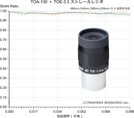

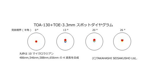

TOE : bonne question, je ne connais pas, jamais essayé...quelle est sa formule? tu peux nous en dire plus Myriam?
Une lentille de plus que les Tak LE, ça serait une formule de type orthoscopique (mais pas 3-1 pour la partie oeil) avec une barlow en tête. 6 lentilles en 4 groupes.
Ce qui en est dit c'est l'absence de reflet comme le XO, le reste est affaire de qualité de construction.
Retours provenant de Cloudy Night & info sur Skypoint
Vu comment est configuré le spot, je pense au design 1-2-1 côté oeil et barlow devant avec un repliement de l'astigmatisme (comme le Nagler mais en bien moins marqué. )
Citation
Dans Takahashi, le design de l'oculaire est conçu optiquement comme un système afocal en combinaison avec TOA-130. De plus, en tant qu'évaluation optique d'onde, un diagramme ponctuel est utilisé comme rapport Strehler, qui est un rapport avec le système optique de limite de diffraction, en tant qu'évaluation optique géométrique. Si vous regardez la figure ci-dessous, vous pouvez voir que le ratio de Strehl se situe entre 98% sur une plage spectrale de 486 nm et 656 nm et sur tout le champ de vision.
C'est le maximum de champ pour ce design, au-delà ça part très vite en cacahuète : un radian/nagler réduit en champ pour monter le contraste par diminution de la taille de spot. C'est juste pour mettre un caillou dans le jardin de Televue :p pour les instruments avec suivi équatorial. J'y pense sérieusement mais le Vixen SLV me ferait presque pareil et pourrait permettre l'observation de tout public,  là le relief d'oeil est raccourci pour atteindre le piqué jusqu'au bord.

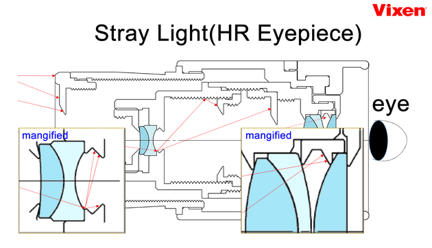

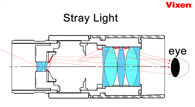

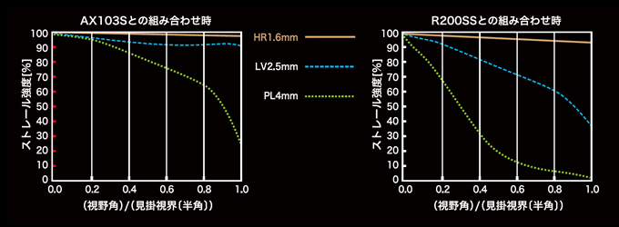

Comparatif Vixen NPL vs Vixen LV/NLV/SLV vs Vixen HR
réfracteur f/8 à gauche  et newton à droite (le HR corrige la coma du R200SS)
NO-HR.png.b22b7bc808b84353aee9e8eccd703193.png HR-vixen.png.6bdfc9002e7382f19df36ba68d2c5e1f.png
Personnellement, le piqué du LV est déjà très haut >.9 strehl au bord. Thomas back avait dans l'idée des chaînes optiques à .95 de strehl au centre.
J'ai pas ceux de Delos et Delite mais je dis tout net que c'est optimisé sur le champ pour les réflecteurs rapides : pas le même objectif
Le spot est censé être à 1/4.5 taille du disque au centre, 1/3 au bord du disque d'airy à f/D=4.5
Un bon TMB original fait dans la même précision : 1/3 du disque d'airy à f/D=4 et 1/10 à f/D=7 (comme le TOE) mais les TMB n'ont pas toujours été fabriqué correctement. (en particulier les clones...)
A retenir : TOE conçu pour optimiser la TOA vers f/8, Vixen HR mixte mais préférence au newton ouvert f4 (corrige coma), TMB pour réfracteurs (bon à f4) et top à f7 initialement, Delite pour newton très ouvert f4.5, Pentax mixte mais à retenir que les spottings scope de Pentax sont à f/6
VIXEN-HR-design.txt
TOE-33.txt
Modifié par lyl
ajout details Vixen HR et TOE
