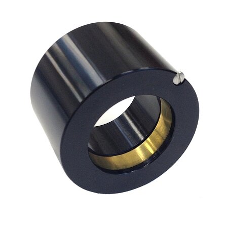

J'ai une solution (pour mon SIPS et des filtres 2" sur le 12,5mm), mais je râle de devoir claquer du fric parce que Nikon a voulu mettre la fin de la jupe 1,25" à cet endroit et pas un mm plus haut...
starlight_instruments_low_profile_EA20-2
