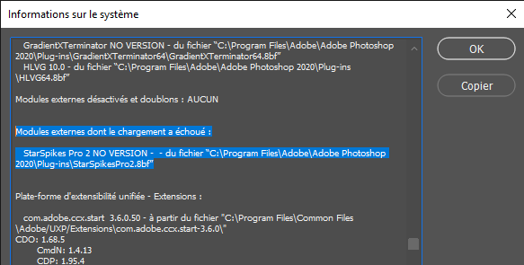

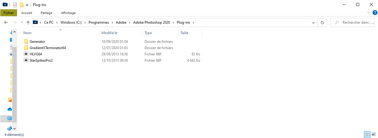

Euh oui, j'ai essayé ça :
- je télécharge... ça apparaît bien dans mes applications.
- Puis je copie le fichier correspondant (du type 8BF) dans les plug-ins de photoshop
Mais ensuite il n’apparaît pas dans le menu de photoshop et on me signale que le chargement a échoué 😠
Il y a 9 heures, +quasar2 a dit :
Peut-être qu'il n'est plus compatible avec ton Photoshop 2020. Moi sous CS5 ça marche très bien.
Tu vas donc devoir acheter la version 4...

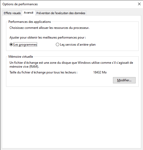

Il y a 5 heures, vinvin a dit :
Pourquoi pas via le disque dur vu qu'il a plein de place ?
Je ne l'avais pas mentionné précédemment, mais je pense que cette configuration a déjà été tentée sur mon ordi (ce n'est néanmoins qu'une hypothèse car, au cas où tu n'aurais pas lu mes précédents posts, l'informatique est loin d'être une seconde nature chez moi 😄) .
Pour preuve, la pièce jointe ça voudrait dire que j'ai déjà 15 Go dédié à la mémoire virtuelle ?
il faut juste demander à siril de dépasser ce qui est libre
Comment je m'y prends ?

Il y a 10 heures, lock042 a dit :
Dans les préférences de siril
Tu peux dire à siril de prendre soit 10G par exemple, soit 1.3 fois la mémoire libre pour voir ce que ça fait. C'est dans l'onglet performances des préférences.

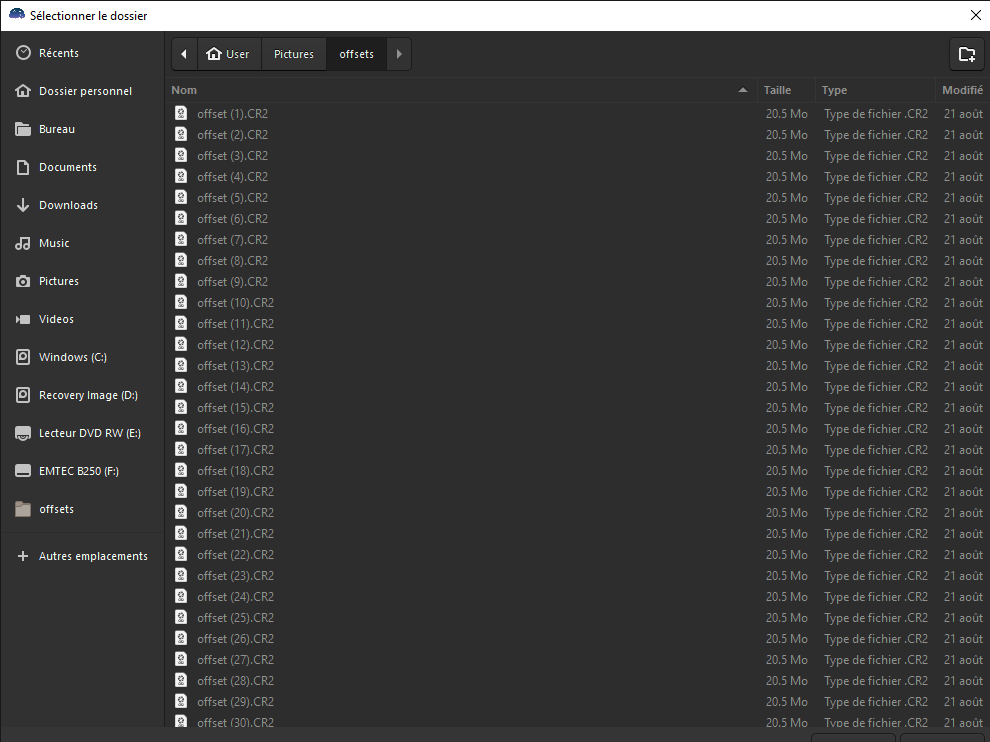

Bon, j'ai fait une c... : j'ai démarré l'empilement mais je me suis aperçu d'une erreur et je l'ai arrêté.
Du coup, au redémarrage, il repart d'un mauvais emplacement de travail (le /offset est en trop, il faut que je supprime cet emplacement....)
Comment je fais pour lui réassigner le bon ? avec 0.9.12, j'avais accès au chemin, mais avec cette nouvelle config, je ne vois pas où aller pour effectuer la correction ?
Cordialement
il y a 18 minutes, +quasar2 a dit :
C'est vrai que tu pars de loin quand même :D
Une tite formation Windows serait pas superflue ?
Tu cliques à gauche sur Pictures et c'est bon (Pictures en anglais = Images :))
il y a 12 minutes, vinvin a dit :
ou la commande cd
Oui genre, va pas l'embrouiller en plus toi :D

Il y a 4 heures, Colmic a dit :
Ça, je vous avais prévenus ... d'ailleurs ci-dessous, une photo de ma pièce d'identité 😁
Il y a 4 heures, vinvin a dit :
c'est le bouton avec une maison en haut à gauche, ou la commande cd
c'est vrai que la commande cd...? 😕
Bon, en fait j'ai cliqué sur "récent" pour me retrouver dans la bonne configuration user/pictures

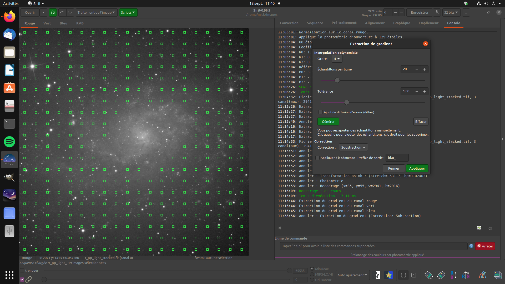

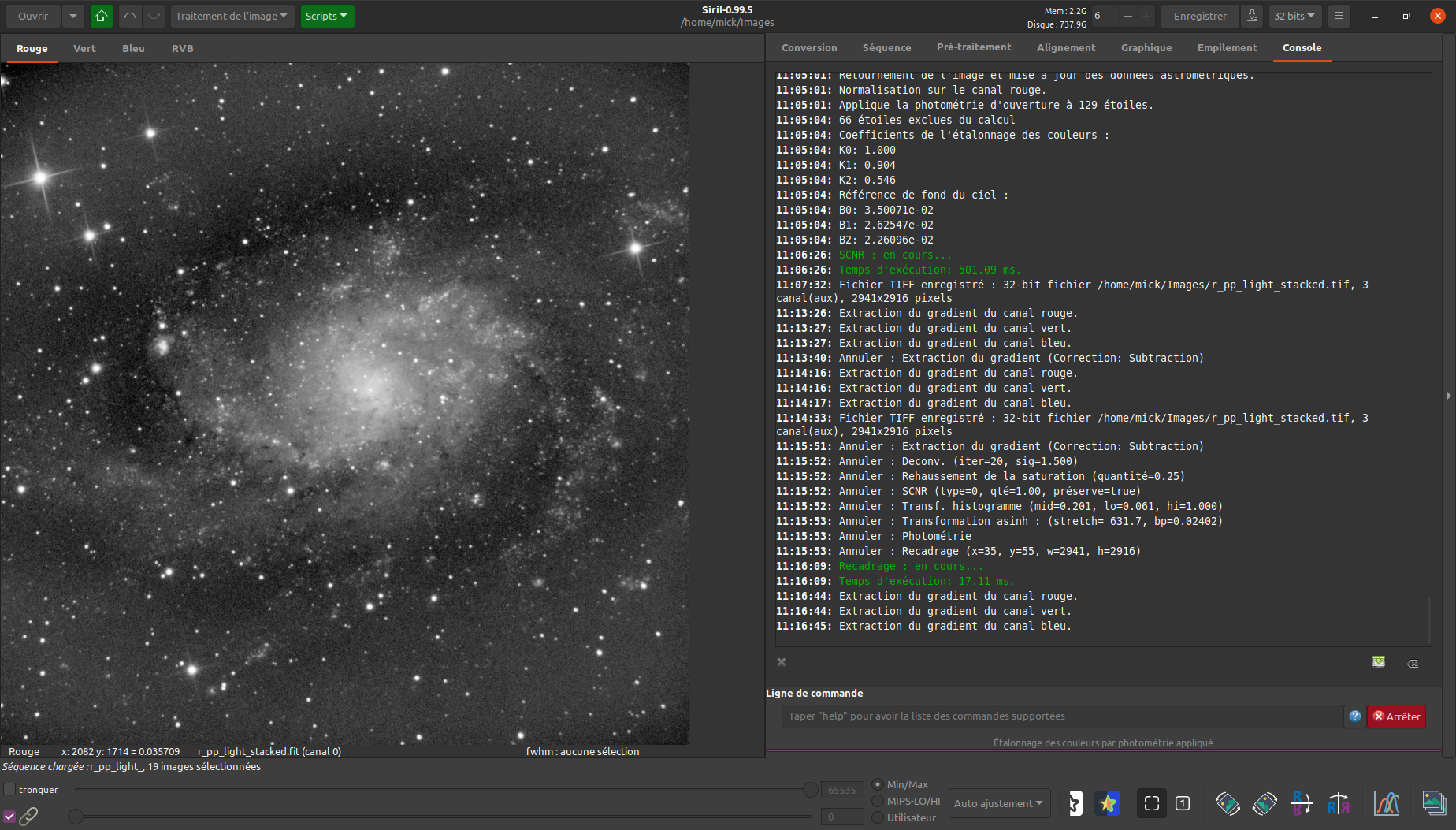

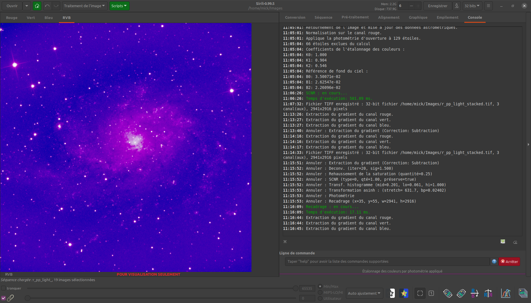

J'ai imagé M33 cette nuit du 17 au 18 septembre 2020 avec une ZWO 533 refroidie à -15°C au foyer d'un newton 200/1000.
20 poses de 3 minutes + 7 darks, gain 100, offset 20 avec Astro Photography Tool + Autoguidage.
Quand j'applique le retrait du gradient avec Siril, j'obtiens le résultat joint en image. Trouvez-vous cet aspect normal ?
Merci et bonne journée.
Mick
Il faudrait voir où les points de mesure ont été placés, avec une galaxie si grosse au milieu de l'image ce n'est pas facile de savoir ce qu'il peut faire.
Avant d'appliquer le retrait de gradient on peut visualiser ce qu'il a trouvé comme gradient au fait, ça peut être utile pour ne pas empirer les choses.
Il y a plein de points sur les bras de la galaxie, donc il détecte un fond de ciel plus lumineux que ce qu'il est réellement, et donc il enlève plus de lumière à cet endroit, donc le résultat est normal. Il faut jouer avec la tolérance pour qu'il ne mette pas des points sur la galaxie.
