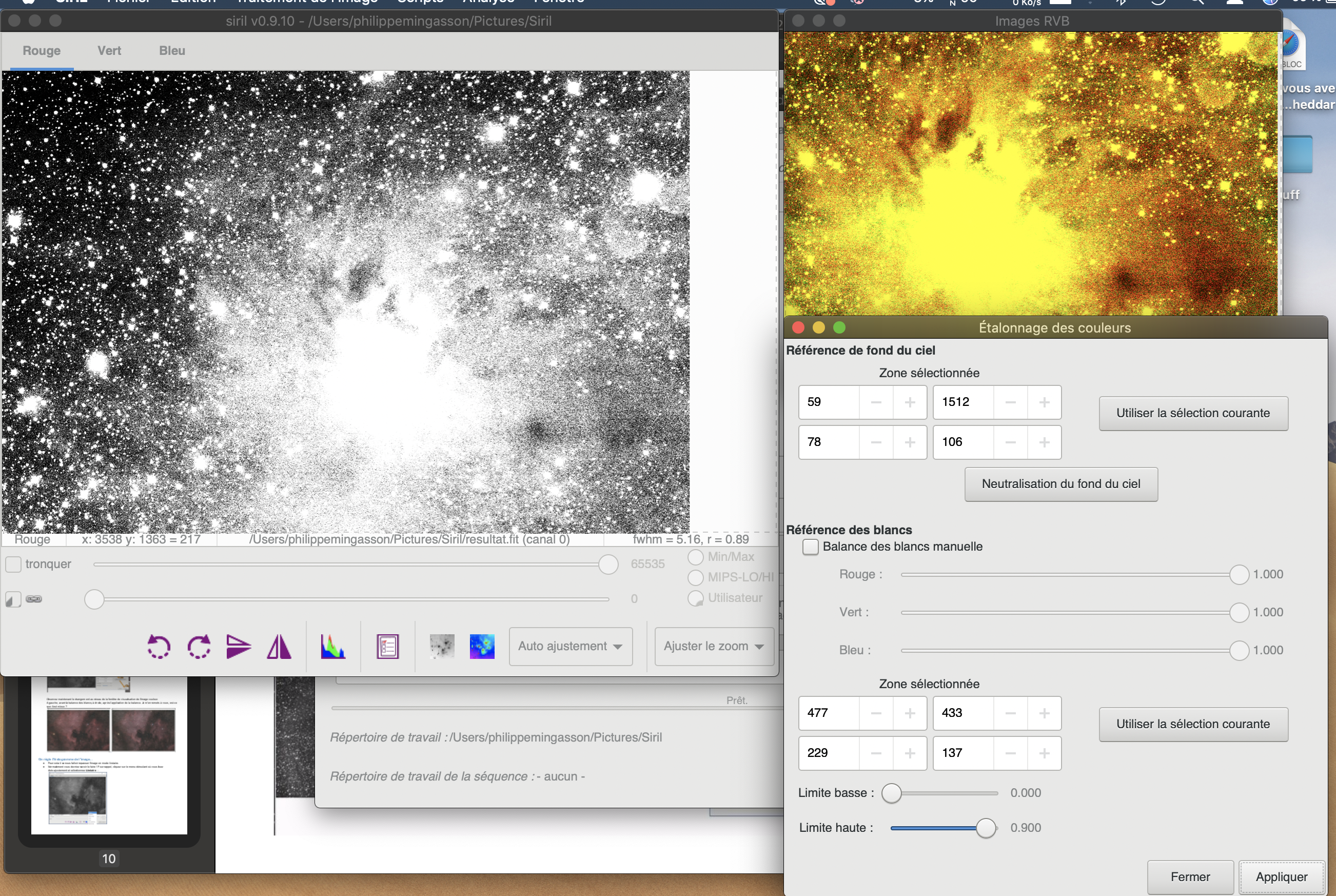

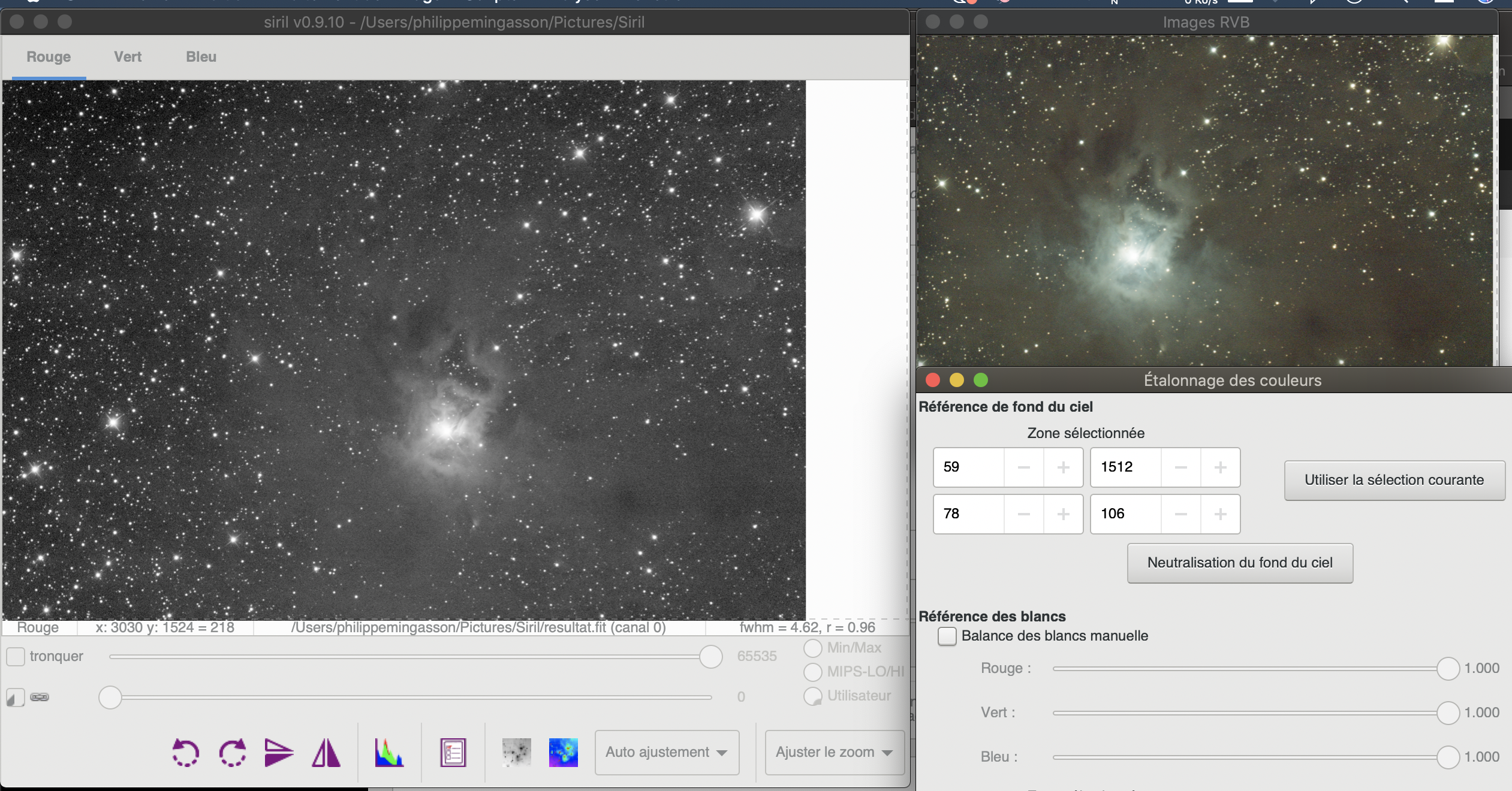

Hello et merci pour ce tutoriel... Je n'ai pas touché a l'astro depuis un certain temps et c'est cool devoir que les choses évoluent plutôt bien :)
Je tombe un peu sur un os lors de l'étalonnage des couleurs, après la neutralisation du fond du ciel;
Quelle que soit la zone que je sélectionne je me retrouve aevec des résultats bizarres; La j'ai shooté l'Iris et voila ce que cela me donne :
2 images : avant et après :Si quelqu'un a une idée... J'ai peut être loupé une étape je ne sais pas...
J'ai sélectionné plein de zones différentes, cliqué sur "utiliser ..." avant d'appliquer, toujours sensiblement pareil...
Merci pour votre aide :)
Attend une semaine ou 2, la version 0.9.11 va pas tarder à sortir. Elle est en béta3 actuellement.
Dans cette nouvelle version il y a une amélioration importante : la calibration des couleurs par astrométrie.
En gros, tu donnes le nom de ton objet, la focale utilisée et la taille des pixels, il va faire un plate-solving sur ton image, et il te fait la calibration automatique des couleurs !
Là, à part tester plusieurs zones différentes, je peux pas trop t'aider.
Essaie de sélectionner juste quelques étoiles colorées par exemple.
Sinon, ben tu fais juste la neutralisation du fond de ciel, et tu fermes. Et tu fais l'étalonnage des couleurs sous Photoshop, comme je le montre ensuite dans le tuto.

peut être mettre l'image en linéaire pour avoir les bonnes tonalités ?
faire un essai pour voir .
