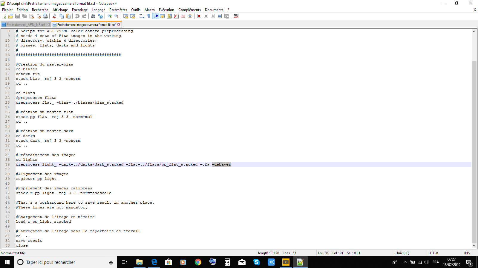

_stephane_ Posté 12 février 2019 Posté 12 février 2019 (modifié) 😉 Il va définitivement falloir que je comprenne comment soustraire le signal bias des darks et flats. J'suis quand même pas si débile que ça ...... quoique 😅 Sinon, j'ai du mal à saisir cette phrase "Le bouton Dématriçage doit être décoché dans le but de convertir les fichiers RAW en CFA" - Dématricage = décomposer les 4 canaux couleurs (capteur couleur) - Dématricage désactivé = pas besoin de décomposer, car aucun canal couleur (capteur N&B) J'ai bon ? Mais dans le cas ou le dématricage n'est pas activé (donc sur capteur N&B), pourquoi devoir convertir les images en CFA et ne pas simplement garder l'information brute ? Et sinon, quelle choix faire entre ces options (garder les 3 canaux / créer 3 images / garder le 1er canal) concernant une image monochrome et donc sans dématricage ? Modifié 12 février 2019 par _stephane_
Ryo Posté 13 février 2019 Posté 13 février 2019 (modifié) Le 12/02/2019 à 14:23, _stephane_ a dit : Il va définitivement falloir que je comprenne comment soustraire le signal bias des darks et flats. Voir davantage Quant on a pigé c'est assez simple si tu t'inscrit au cours de siril tu apprendra a ton rythme https://siril.linux-astro.fr/login/index.php la video de laurent En faite on commence par empilé les bias sans aucune normalisation puis on prétraite les flats avec le master bias puis on empile ces flats en multiplicative, ensuite on s'occupe des dark ou on empile avec aucune normalisation la suite sur les brutes on les prétraite avec le dark et le flat (le dark contient le signal bias donc pas besoin de le soustraire sinon il est soustrait deux fois) puis tu aligne et tu empile c'est un peu different de la video mais le résultat est le même il y a ce script pour les fits (asi 224) crée par jean louis peut être il est adapté pour toi Pretraitement images camera format fit.ssf sinon il suffit de supprimé la commande - debayer du script avec notepad ++ Bon ciel Modifié 13 février 2019 par Ryo 1
lock042 Posté 13 février 2019 Auteur Posté 13 février 2019 (modifié) Il faut également virer l'option -cfa qui ne sert que pour les images couleurs Modifié 13 février 2019 par lock042 1
