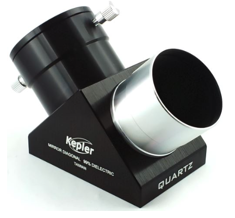

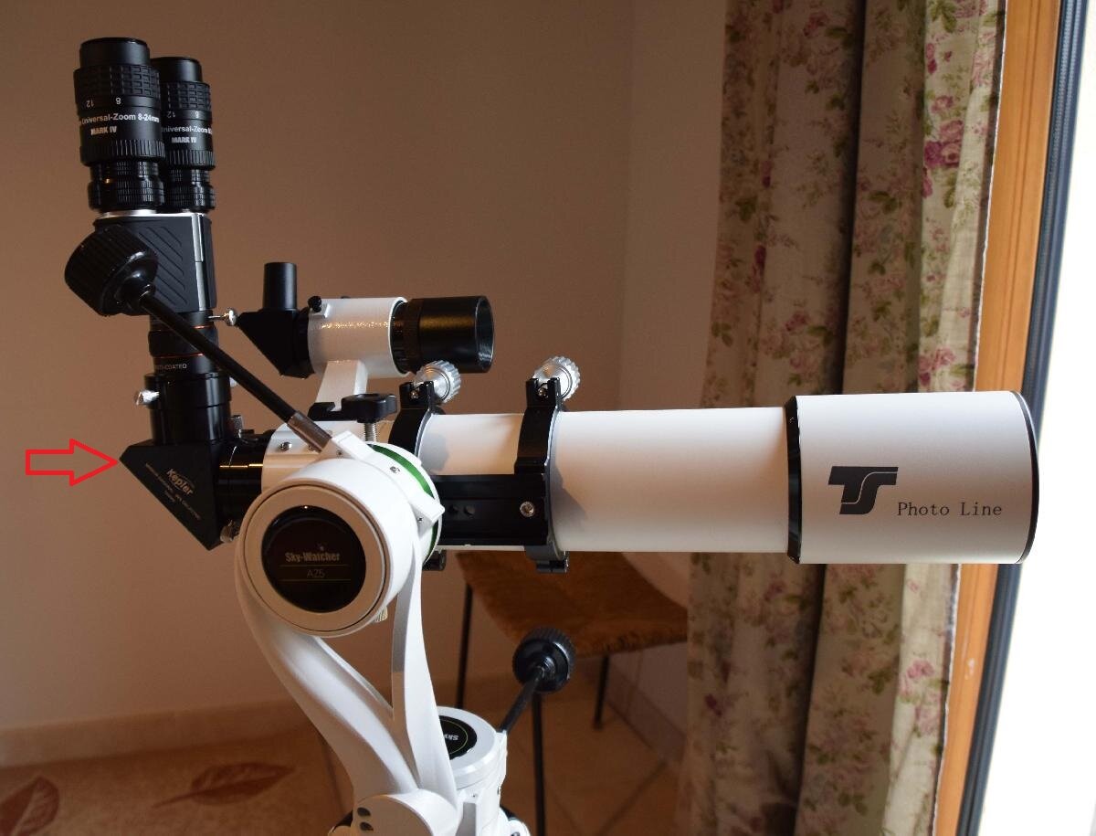

fdudu Posté 27 février 2025 Auteur Posté 27 février 2025 (modifié) Bonjour à tous, Le 26/02/2025 à 12:03, G-D-ON a dit : quels RC me conseilleriez -vous? Comme RC, j'ai celui ci, acheté en même temps de la TS80 : qui va très bien, je trouve, et supporte une bino avec 2 oculaires zoom baader et une lentille de Barlow : Amicalement, FRanck Modifié 27 février 2025 par fdudu 1 Citer
Lune cendrée Posté 27 février 2025 Posté 27 février 2025 Hello FRanck!... Jolie petite configuration.... Est ce que ton RC est en 2 " ? Gédéon souhaite un modèle en 1,25".... ( J' ai vu qu'il existe les deux modèles en diélectrique miroir Quartz Kepler..) Citer
fdudu Posté 27 février 2025 Auteur Posté 27 février 2025 Bonjour Lune, Il est en 2 pouces mais peut recevoir des "périphériques" 2 pouces et 1,25 pouce. https://www.pierro-astro.com/materiel-astronomique/accessoires-optiques/renvoi-coude/renvoi-coude-kepler-dielectrique-99-quartz-50-8-mm-bague-31-75-mm_detail Amitié FRanck 1 Citer

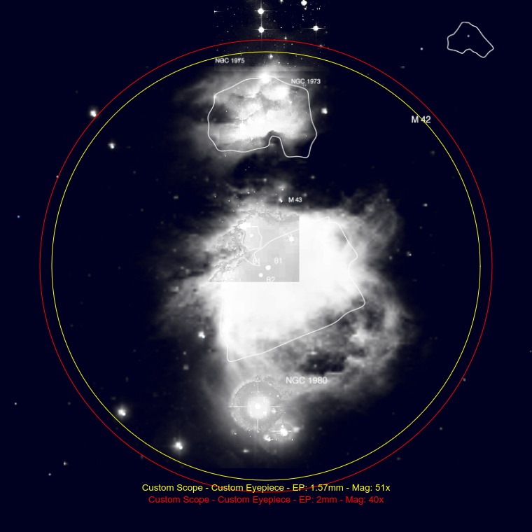

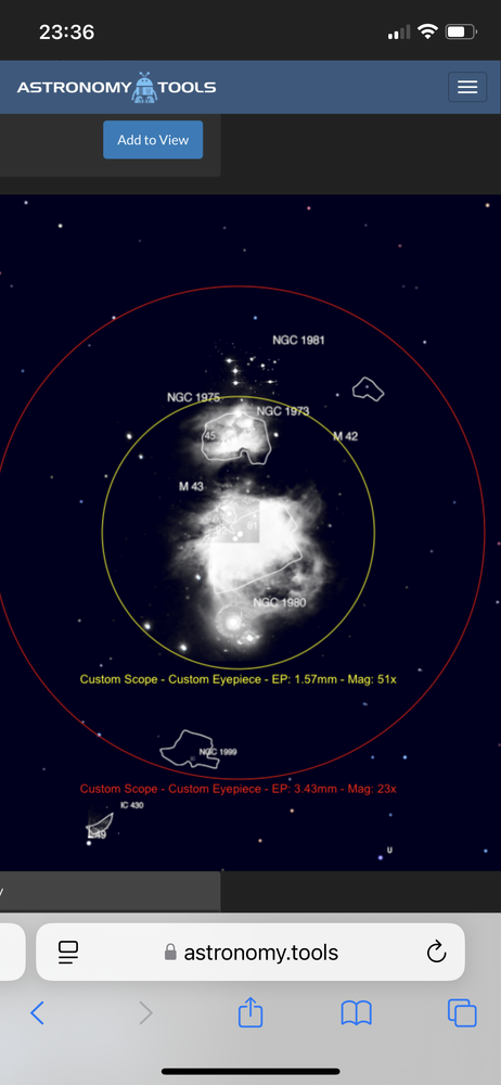

Unospe Posté 27 février 2025 Posté 27 février 2025 il y a 11 minutes, chinois02 a dit : Bonsoir, J'ai regardé le champ théorique du 11 et 14 mm. A peu de chose près il est exactement le même...et donc tu risque de délaisser un des oculaires (j'avais mal calculé moi aussi avec un nagler 16 et un panoptic 27...quasi le même champ donc le panoptic restait souvent dans sa boîte.) En image: Cercle jaune le 11 mm, Cercle rouge le 24mm Non tu t’es trompé car le 24mm donnerait un grossissement de 23 x Citer
