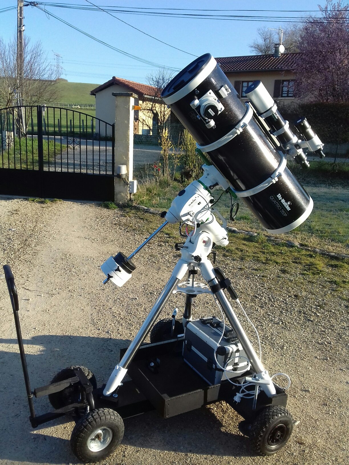

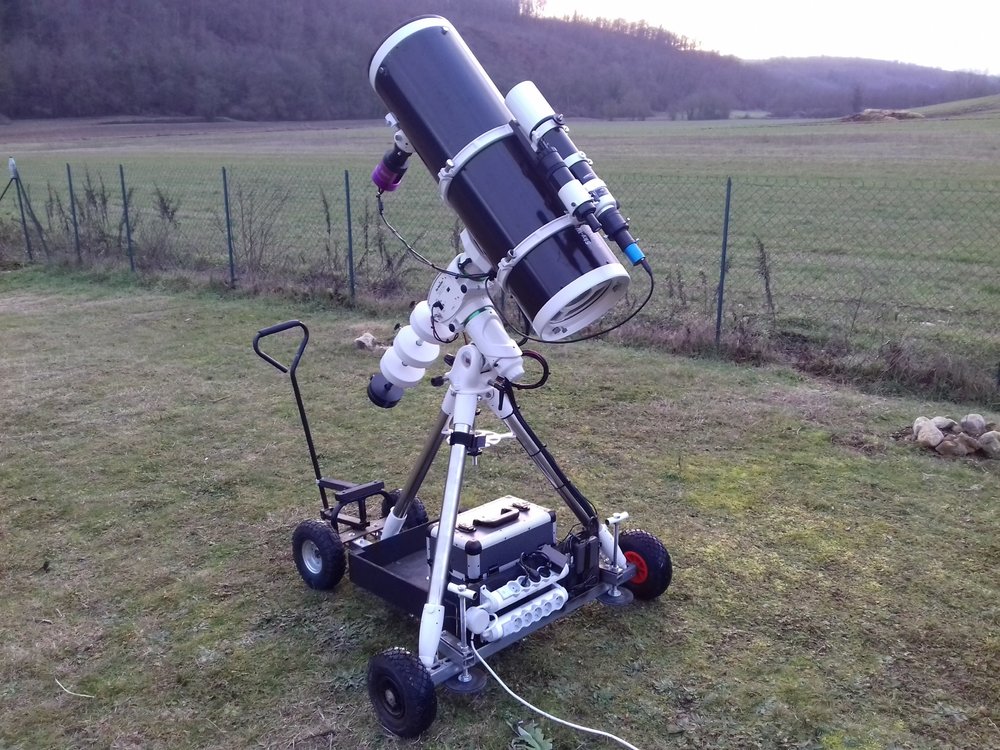

Après quelques mois à m'essayer en VA sur un setup "léger" me voilà l'heureux propriétaire de mon nouveau bébé tout fraichement arrivé!
On est sur un setup beaucoup plus lourd.
Le déplacement de mon nouveau setup de son lieux de stockage jusqu'au site d'observation est de 15m.
Vu son poids total avoisinant les 55kg je vais concevoir un chariot mobile façon @Steph_2.0 pour tout transporter tout d'un coup : télescope et accessoires.
Mon programme d'observation étant clairement le ciel profond et surtout au final très profond ( amas d'Abell) je pense et j'espère que ce choix sera judicieux.  ;)
Tube Skywatcher 250/1000 F/4
Monture EQ6-r PRO Goto
Lunette Skywatcher ED72
Cable EQ MOD
Voici quelques photos pour illustrer:
Pour les petits curieux la fixation de ma lulu sur la queue d'aronde est bien évidemment provisoire….
Petite comparaison avec mon 150/750 initiale sur EQ3….:banana:
Bon maintenant il me faut du temps et un peu de patience avant de commencer cette nouvelle aventure !

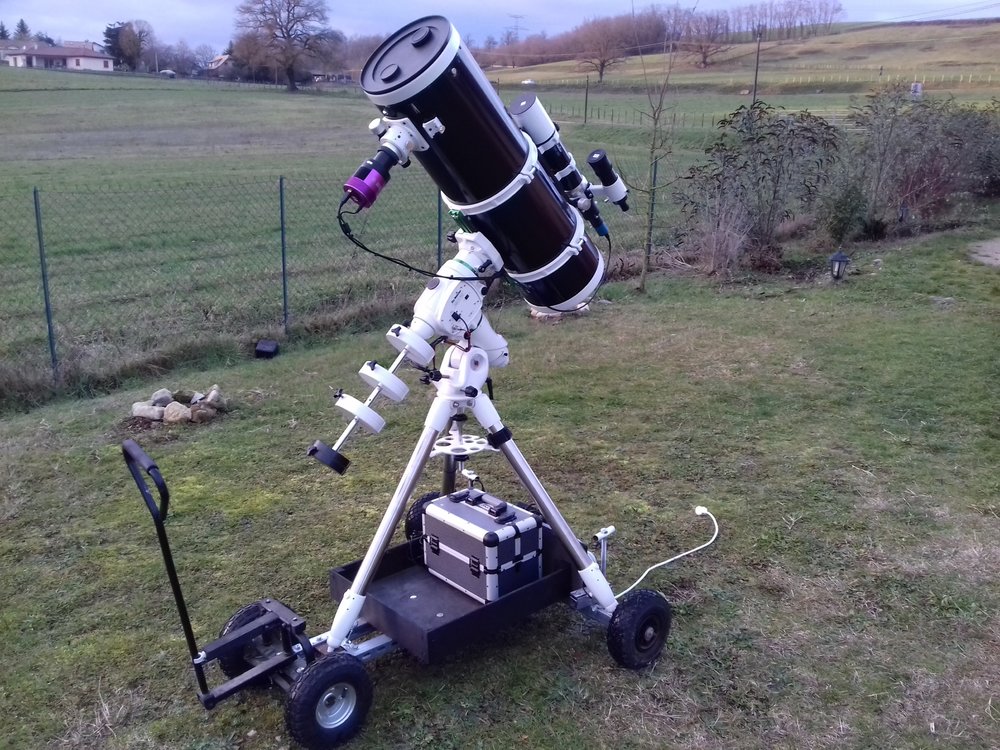

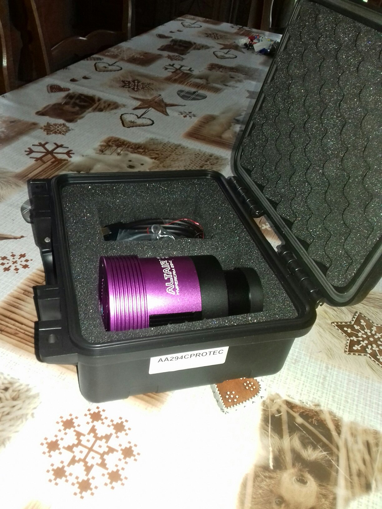

Bonjour, nouvelle évolution du set up avec l'ajout d'une nouvelle caméra pour mon tube de 250 F/4.
C'est l'Altaïr Hypercam 294C PRO cooled.
La toupek 385C sera domicilié sur ma lulu avec réducteur de focale x0,5 dorénavant...
Les test seront effectués dans les prochains jours quand la météo sera plus clémente.
Un beau setup qui va te faire nettement gagner en lumière, c'est sûr !
Par contre pour exploiter tout le capteur de la 294, tu verras, tu ne pourras pas
contourner le correcteur de champ !
Autre conseil : ajoute un voire 2 contrepoids,  ce sera plus lourd  mais ils seront
beaucoup plus près de la monture. Ca réduira fortement le porte à faux qui est
un nid à vibrations !

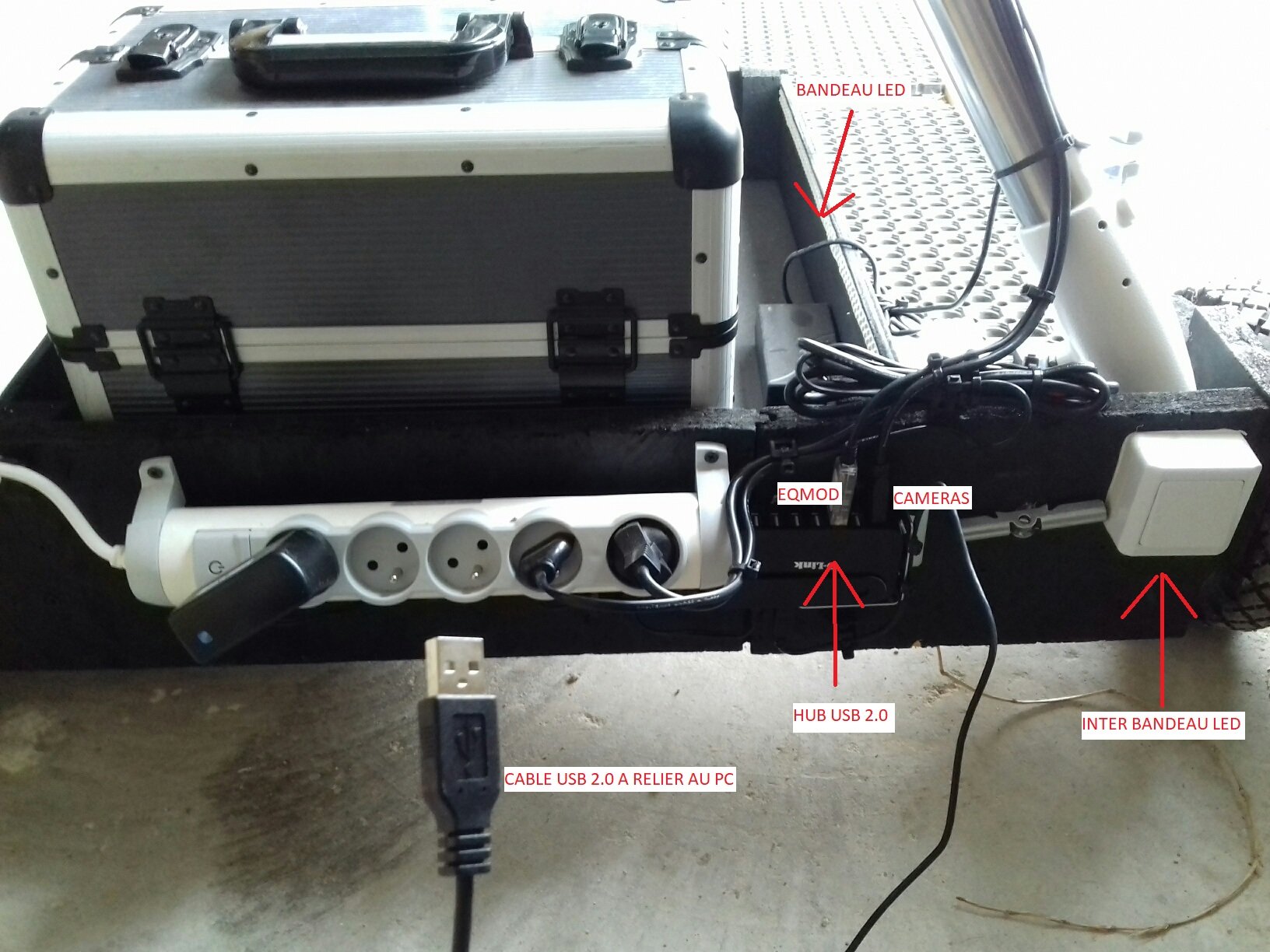

Nouveau re-looking pour cette saison 2020.
Chariot refait sur ossature rail mupro 5.5mm en acier inoxidable.
Les avantages:
Beaucoup plus léger!
Plus maniable à déplacer
Moins encombrant
Plus robuste

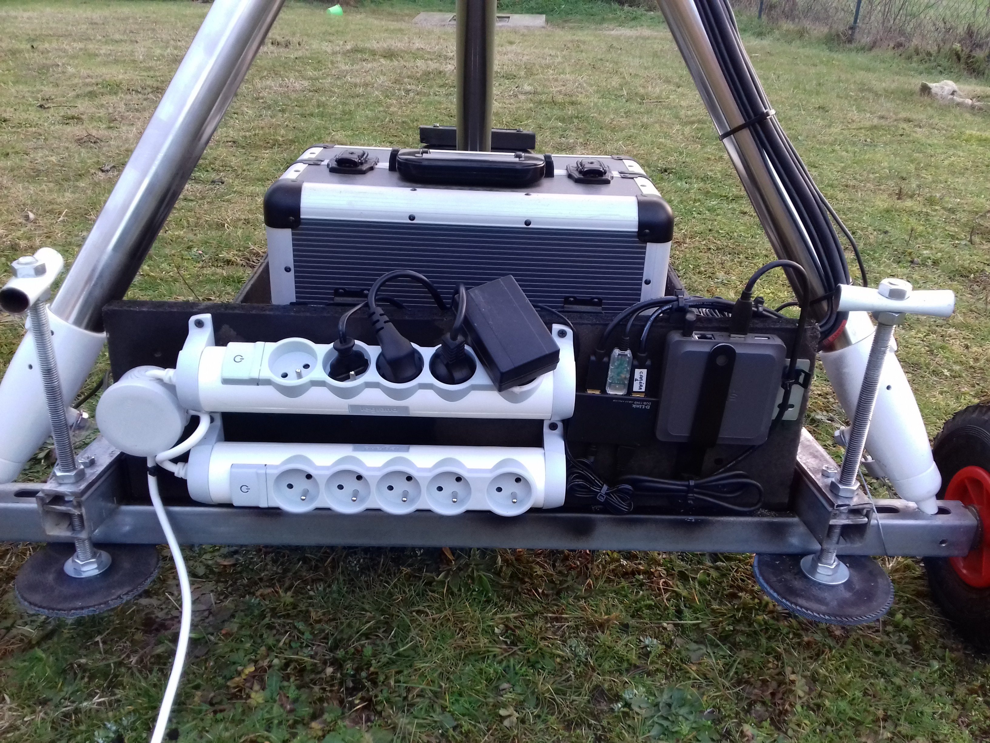

Ensuite, ajout d'un serveur de périphérique "silex USB / RJ 45 pour contrôle totale du set up à distance.
Reprise du câblage existant et remise en place des composants de façon moins bordélique.
Ajout de prises pour extension de futurs matériels tels que des résistances chauffantes, PO motorisé...
  • Merci / Quelle qualité! 2

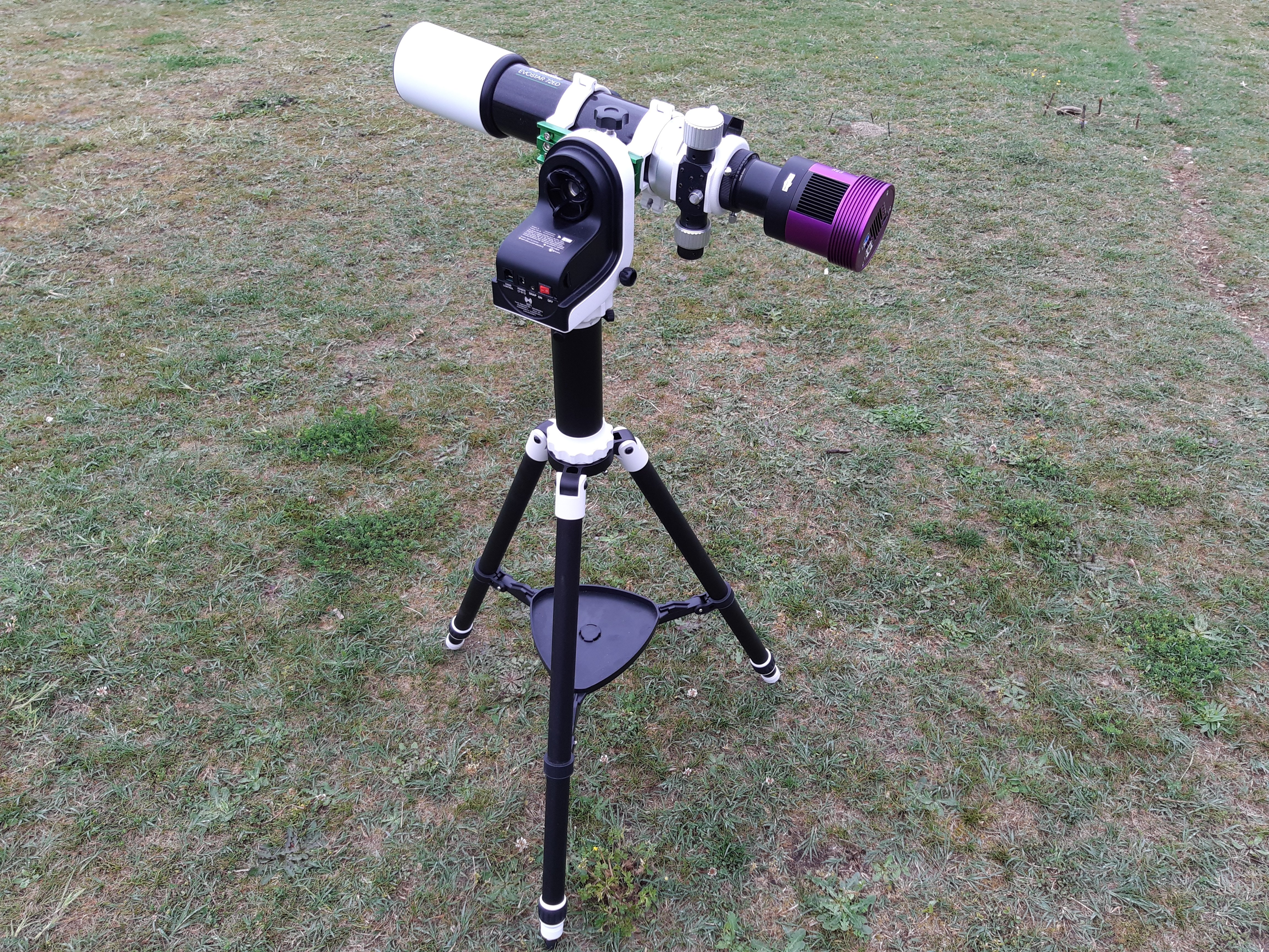

Salut à tous!
Petit changement sur mon set up.
Le poids conséquent du tube + lunette + 2 caméras et fileries sont de trop pour mon EQ6. :...:
J'ai donc décider de diviser en 2 config mes set up.
Une config "lourde" et une config "légère"...
J'ai investi dans une monture AZ GTI pour piloter ma lulu 72ED. :laughing:
Un wedge est prévu à l'avenir pour passer ma monture en équato.
TADAAAAM
De + j'observe dorénavant en "remote" depuis ma véranda!
Qui est beauuuucoup plus confortable!
Depuis mon spot d'observation:
Mon terminale dans ma véranda au chaud, assis et coupé de courant d'air...
Modifié par mickyman23

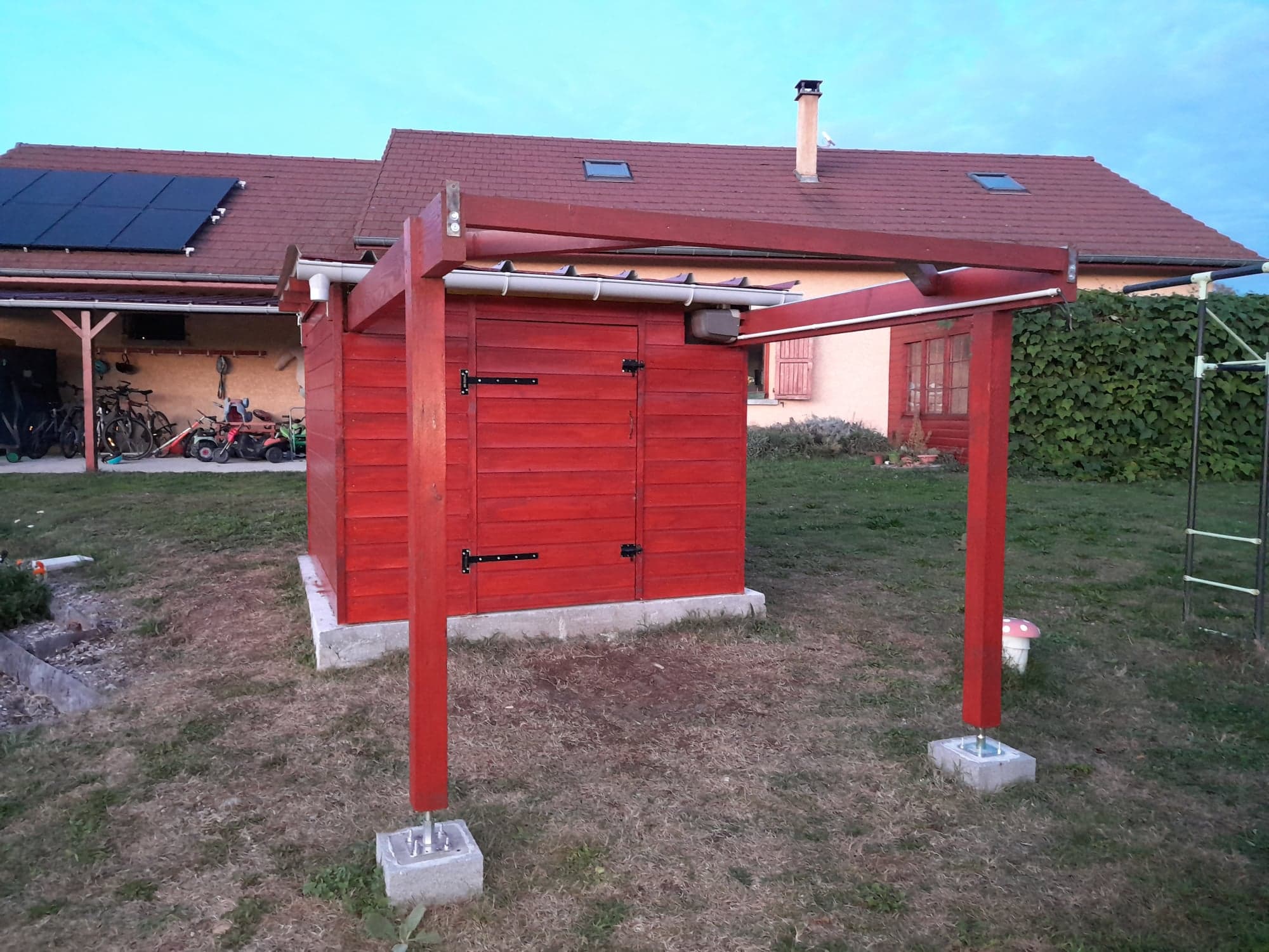

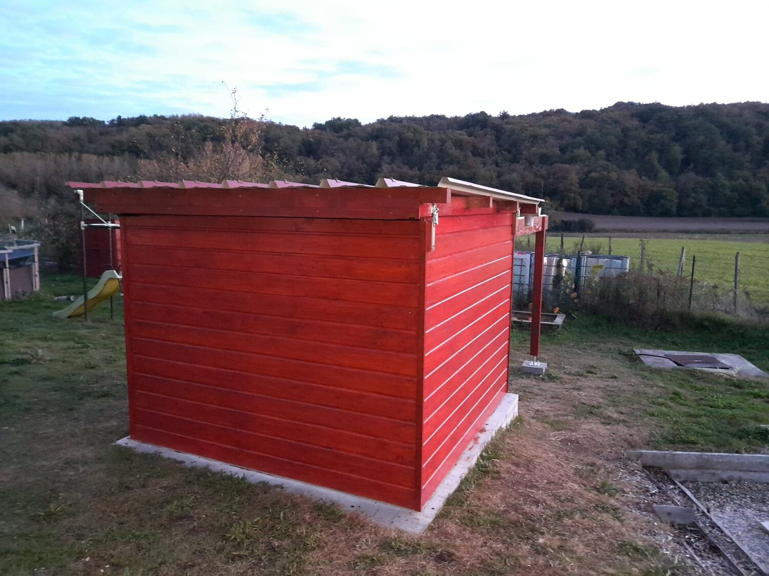

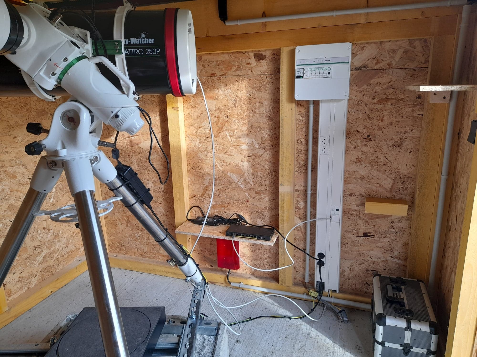

Je post ici ma nouvelle config, ou plutôt mon nouvel observatoire automatisé.
A savoir que ma monture sera fixer sur colonne béton fixe dans quelques semaines.
30.thumb.jpg.a42ee7a7bac92d9b3d9e773f2a9f2cfe.jpg26.thumb.jpg.289f81d60d1c13933311f3bd82213c03.jpg
  • J'aime 3
  • Merci / Quelle qualité! 3
Ah oui, j'oubliais.
Voilà comment le Set up fonctionne.
J'alimente ma Pegasus box qui distribue toutes les alimentations 12v du Set up (caméras, monture, silex...), mais aussi le chauffage de mes miroirs pilotables si besoin par logiciel.
Toutes les communications USB 3.0 passe par la Pégasus box puis sont distribuées sur mon silex USB 3.0 qui transforme l'USB en liaison RJ45 acheminé sur mon Swicth dans l'observatoire alimentant ma liaison RJ45 jusqu'à mon salon.

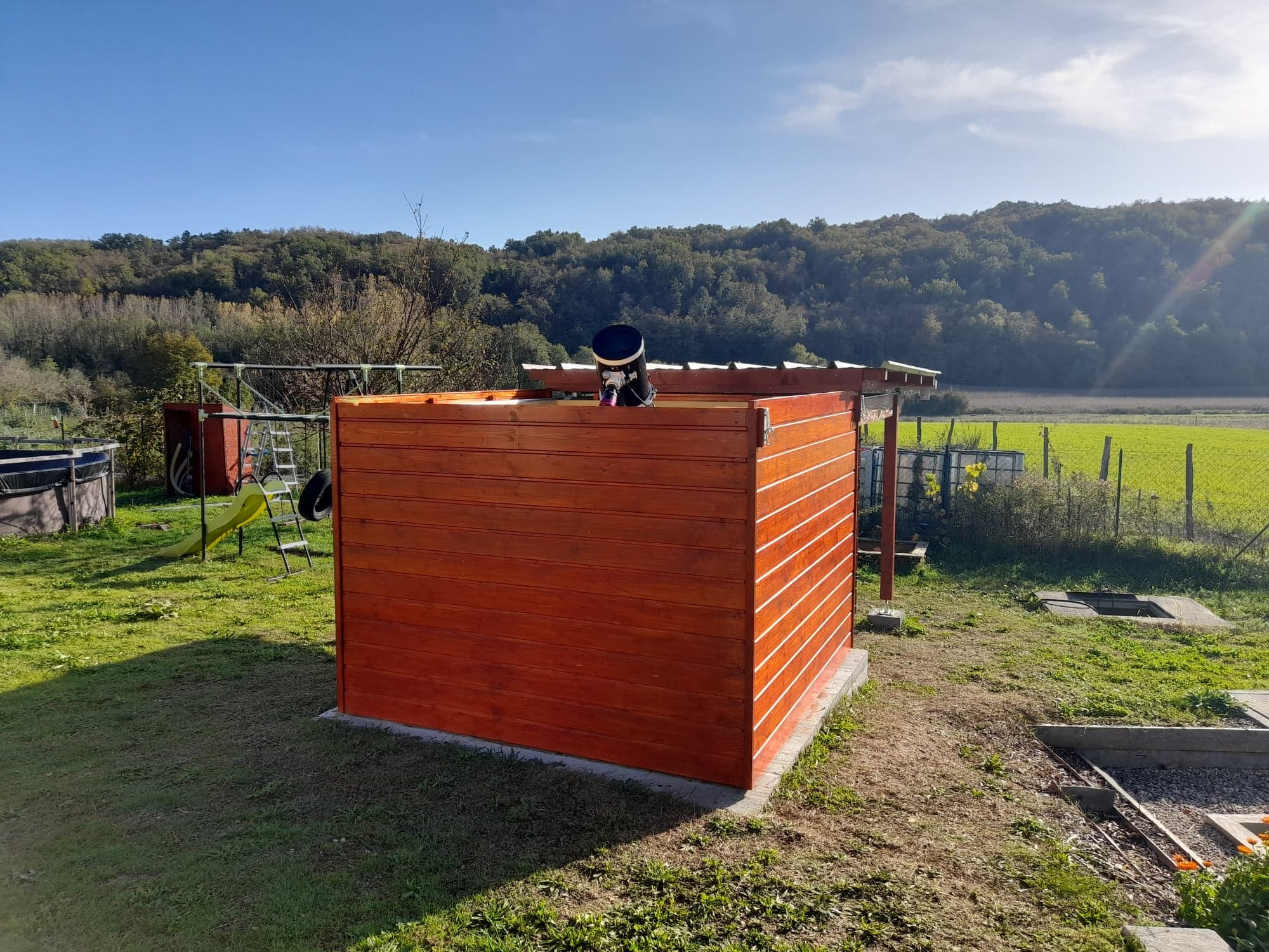

Nouvelle mise à jour  de l'OBS.
On enlève tout... et on bâtie une colonne en béton de 30x30cm sur 1m de haut.
Remplacement de mon EQ6-R par un CQ350 de même marque, le tout fixé sur une platine en alu réglable.
Voilà ce que ça donne:
335427626_221326013775961_2205857850017976675_n.thumb.jpg.b9828ea4ed6ceb47f98e2545c7682b1d.jpg
335428919_869291250812525_1227073029734816918_n.thumb.jpg.788a3f694d462943d3841f614b36ff3a.jpg
335432266_686679266477692_7076965131913757732_n.thumb.jpg.70518441ba33efa749d169ef2fc5545b.jpg
