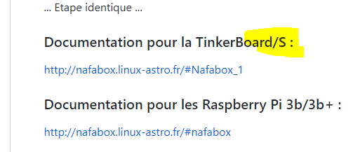

patdut Posté 4 mai 2019 Posté 4 mai 2019 Je crois qu'il va falloir que nous définissions une version budget de la NAFABox version nomade. La Tinkerboard std pas la S avec une bonne carte µSD convient parfaitement Le 03/05/2019 à 21:36, Bandit 88 a dit : Donc, pour le moment j'en suis à l'étape course, et déjà ça va mal : Certains post parlent de Tinker board, et d'autre de Tinker board S, si je compare la S propose 16 g de mémoire et 0 sur l'autre. et un bluetooth 4.0 quand c'est juste indiqué BT pour l'autre. donc laquelle choisir ? il y a 23 euros d'écart quand même pour a priori les mêmes performances. Le lien dans le Githut dirige vers la standard pas la S. La carte SD ça j'ai trouvé avec les Samsung 32 Evo plus, je pense. Voir davantage Il vaut mieux garder les 23€ pour compléter par une antenne wifi afin d'étendre le réseau de la Tinker. Ceci dit, c'est à mon avis, l'usage qui va déterminer le type de setup de pilotage. Si on veut faire du remote "à la maison" un simple RPi 3, connecté selon la distance à l'utilisateur, via wifi ou Ethernet suffit pour faire tourner le serveur INDI avec une prise de contrôle depuis un PC. En nomade total, il vaudrait mieux une Tinkerboard qui fait tourner toute la chaîne de contrôle de l'Atlas (Kstars, Carte du ciel) au serveur (INDI) en passant par le panneau de contrôle (EKOS, ccdciel). Le pilotage s'effectuant au choix de l'utilisateur depuis un mini PC portable, un téléphone ou une tablette. L'objectif restant une conso électrique minimale pour une durée d'autonomie maximale. Pour l'alimentation de la Tinkerboard le mieux est de l'alimenter par le port d'extension GPIO. C'est pas mal documenté mais reste potentiellement risqué si on ne sait pas manier le fer à souder. Si on conserve l'alimentation par le µUSB, ce qui est indispensable pour assurer la stabilité du système c'est d'éviter de connecter sur les port USB des périphériques gourmands. Il faut alors envisager l'achat d'un hub alimenté en 12V pour connecter tous les périphériques. Là aussi les 23€ de plus pour la Tinkerboard S dont tu parles seraient utiles.
Peebee Posté 4 mai 2019 Posté 4 mai 2019 Le 03/05/2019 à 21:36, Bandit 88 a dit : Donc, pour le moment j'en suis à l'étape course, et déjà ça va mal : Certains post parlent de Tinker board, et d'autre de Tinker board S, si je compare la S propose 16 g de mémoire et 0 sur l'autre. et un bluetooth 4.0 quand c'est juste indiqué BT pour l'autre. donc laquelle choisir ? il y a 23 euros d'écart quand même pour a priori les mêmes performances. Le lien dans le Githut dirige vers la standard pas la S. La carte SD ça j'ai trouvé avec les Samsung 32 Evo plus, je pense. Les boîtiers pour RPI+ sont-ils tous compatibles (en plastique, pas en alu pour le WIFI) ? C'est bon ça en gros : https://www.reichelt.com/fr/fr/bo-tier-design-raspberry-pi-b-2-et-3-noir-tek-berry-sw-p150185.html? Pour l'alimentation à la maison un truc genre chargeur USB en 3A ça va ? , c'est surement à découpage donc pas très adapté en général à l'informatique : https://www.reichelt.com/fr/fr/bloc-d-alimentation-micro-usb-noir-3-100-ma-goo-56746-p225275.html?&trstct=lsbght_sldr::150185 Voir davantage La différence entre la normale est la S : une carte eMMC de 16GO en plus de la SD-Card Après je ne sais pas si c’est l’un ou l’autre comme pour l’Odroid ou bien les deux. Pour la SD-Card prend la plus rapide possible une 10 3 par exemple Pour le boîtier pends en un avec un ventilateur, attention il ne sont pas tous compatibles avec la carte, il faut qu’il soit mono block comme celui que tu as choisi, mais avec un ventilateur. J’ai eu des problèmes de chauffe avec mon Tinker, surtout quand tu compiles 😉 Pour l’alimentation prends en une avec un bouton marche arrêt, 5V 3A
