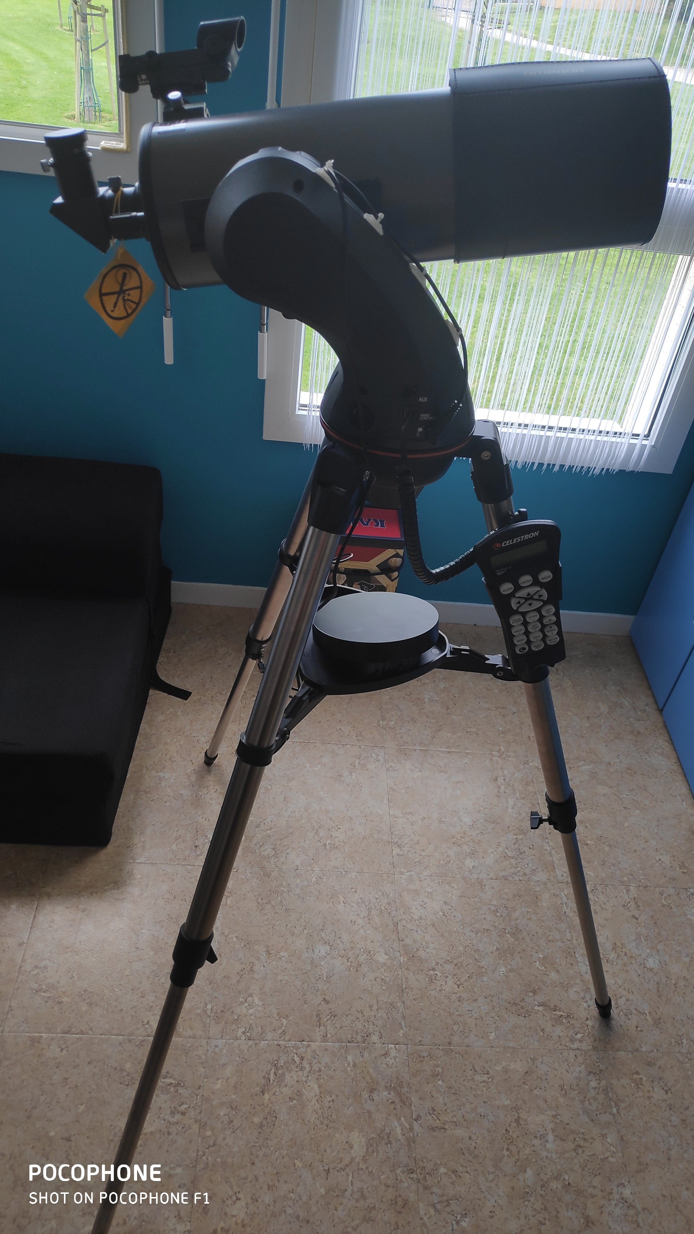

mmMerci pour vos conseil , c'est sur si je dois acheter des oculaires supplémentaires je préférerais qu'il aillent sur mon prochain instrument aussi (mais ça ça sera pas avant 1 an si tout ce passe bien ) mais je conserverai quand meme le mac ( il est vraiment facile à déplacer) du coup vous me conseiller pour l'optimiser par la suite , un barlow x2 , et un occulaire de combien   ? sachant que j'ai avec le mak un celestron 25mm et 9mm

C'est un porte oculaire 31,75 ?
En très gros je suppose que l'idée est de renoncer au grand champ car ce n'est pas le fort du télescope. Donc garder le 25mm.
Ensuite si le 9mm est bon tu le garde. S'il est mauvais tu peux envisager un remplacement.
Un truc ente les 2 ça serait pas mal. Un 12 / 13 / 14 par exemple.
Dernière priorité : Descendre en dessous de 9mm si tu reste sur ta faim ? Pour aller chercher l'image parfaite sur ta planète préférée.
Aller chercher un 8 / 7 par exemple. Mais en ce moment elles sont basses donc c'est compliqué à évaluer.
Ça c'est plus ou moins la théorie.
En pratique il faut attendre les conseils de ceux qui ont le même instrument pour ne pas te tromper d’achat.
la focale étant de 1500, tu démarre à X60 avec le 25mm, ce qui te donne un champ de moins de 1° sur le ciel : il faut un bon chercheur ! même un 40 mm te donnerait tout juste 1° de champ, donc pas la peine de se ruer sur un 40mm ; une barlow X2 permet quasiment d'etre au diamètre, mais la lune s'etudie plus à partir de X140, mettons un 10 ou 10.5 mm de bonne qualité, sinon une barlow X2.5 de marque Kepler est très bonne et t'offre la valeur de X150 avec ton 25 mm. J'ai pas la valeur de l'obstruction sur ton appareil, mais il doit supporter X190 avec assez de lumière : un 8 mm donc pour Jupiter. Bon, c à l'estime, vu que je n'ai pas ce type d'appareil (mais j'ai déjà eu un maksutov de 110 mm) ; formulez d'autres avis.
Comme sur ton mak, le champ max est de 1.1°, obtenu avec un 40mm/40° ou un 32mm/50° ou un 24mm/68°.
Avec un 12 ou un 15 mm, c'est plutôt bien, ça fait un ensemble qui va bien avec ton 25 et ton 9mm. Ça te fais 60x, 100x, 166x avec le 15mm et 60x, 125x et 166x avec le 12mm.
J'utilise mon mak principalement en bino, du coup je ne sais pas trop en mono, mais le 15mm omegon 66° https://www.astroshop.de/fr/oculaires/omegon-15mm-oculaire-uwa-1-25-/p,5089(doit exister sous d'autres marques) fait bien le travail, il est léger et pas très cher.
J'ai également utilisé un pentax xf 12mm pour essayer le mak, ça marche bien, l'image est belle et nette. D'après ce que j'ai lu, les bst starguider ont l'air interessant également https://www.firstlightoptics.com/bst-starguider-eyepieces/bst-starguider-60-12mm-ed-eyepiece.html
Il y a aussi l'option zoom, mais j'ai été déçu par le rendu de celui de chez baader sur le mak, un effet tunnel comme avec une barlow inadaptée.
Pour ce qui est de l'option barlow, ce n'est pas forcément utile, tu auras le même rendu en grossissement avec un oculaire de 12,5mm qu'avec une barlow x2 et le 25mm, mais avec des manipulations en plus (je ne sui pas fan, d'autres le sont, affaire de goût ).
Si tu prends une barlow, il en faut une bonne afin d'éviter une degradation de l'image (tu rajoutes entre 2 et 4 lentilles à la chaine optique avec), la televue x2 passe très bien sur un peu tous les rapports f/d (testé de f/5 à f/12 sans souci particulier).

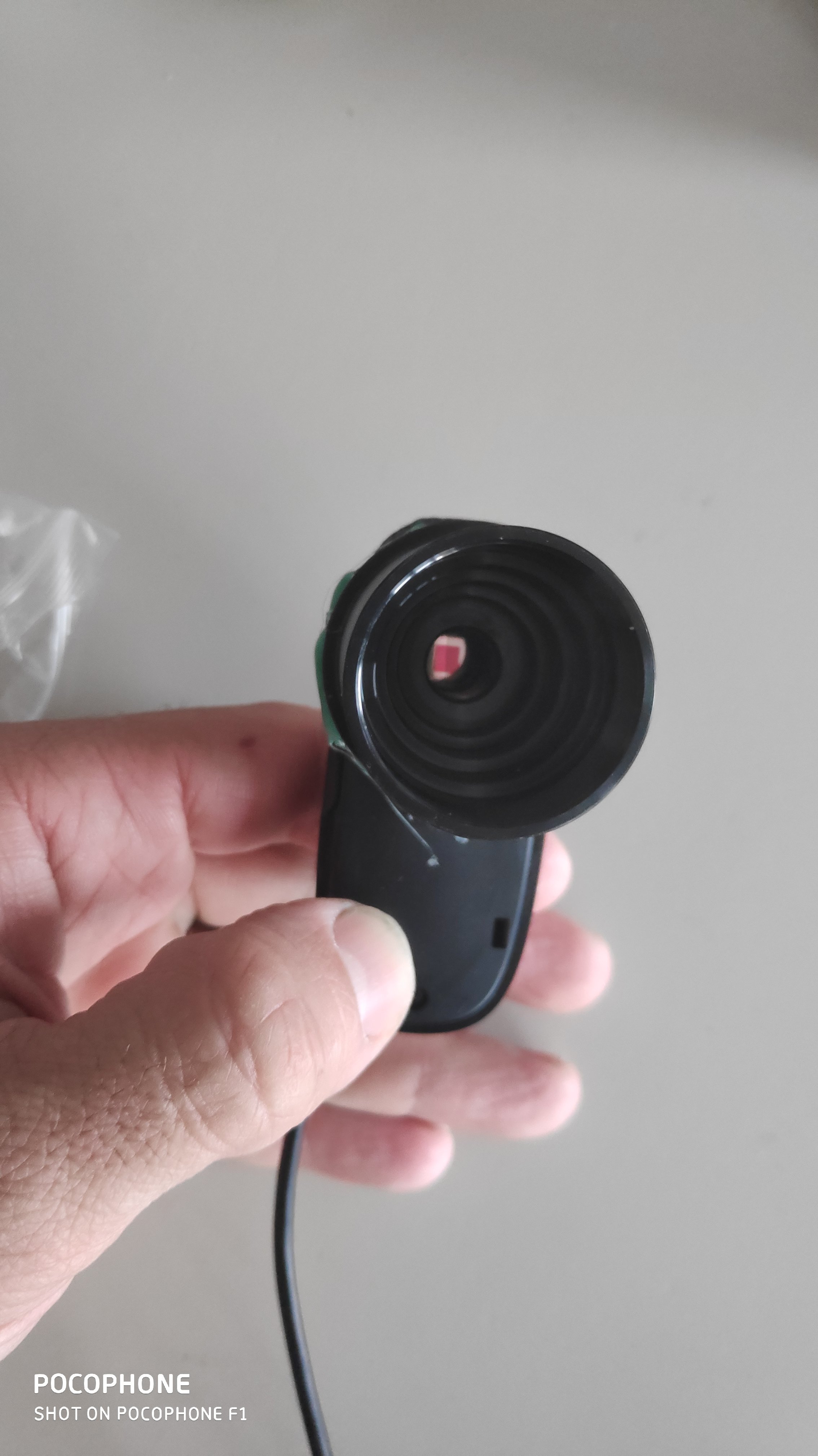

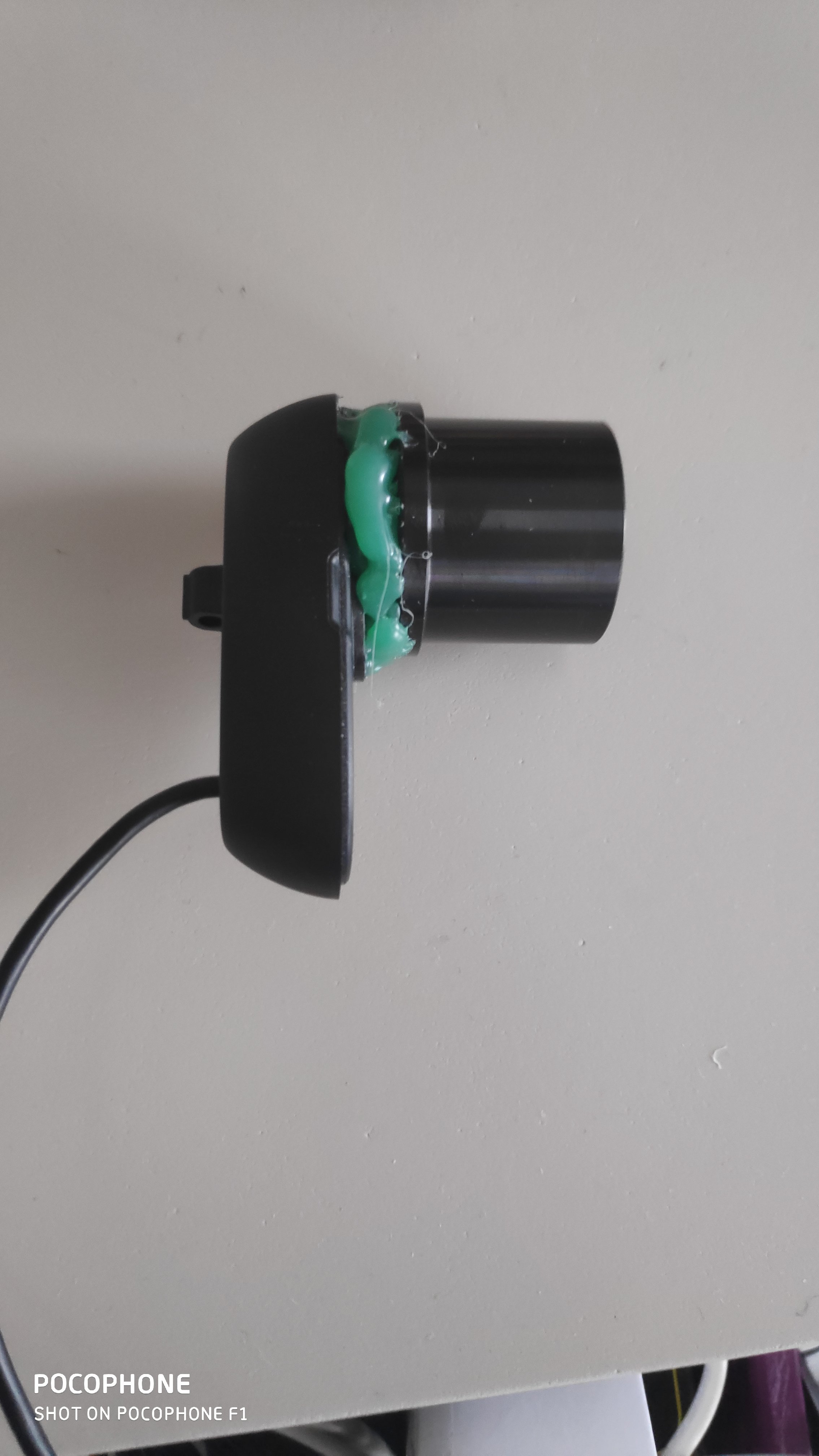

Ça fait beaucoup d'infos , si je résume pour être au top Faudrai Je j'investisse  dans deux optiques une grand champs pour le cp je suppose et une pour le planétaire de meilleure qualité que ma 9mm . Je pensais investir dans une Barlow pour pouvoir mettre ma webcam dessus (le vendeur m'en a donné une modifié avec le mak). Par contre il y a une chose a laquelle je n'avais pas songé, me faut huit pile pour pouvoir sortir mon instrument et pas sur quelle tiennent la nuit
Non, le grand champ, tu l'a presque avec le 25, un oculaire intermédiaire suffit.  La barlow pour la webcam, il faut voir dans ce cas ce qui est le plus adapté.  C'est quoi comme webcam?
La taille de tes pixels est de 2,8µ
D'après cequ'expliquent olivdeso et colmic dans le sujet en lien , il te faut une barlow environs x1,5 pour avoir un bon échantillonnage en planetaire (en cp ton materiel n'est pas adapté )
Ce genre de barlow se trouvent, généralement, ce sont des x2 dont le bloc optique se devisse du tube de la barlow et se revisse comme un filtre sur la jupe de l'oculaire ou de la webcam. Je ne sais pas trop comment est modifiée ta webcam. Je sais qu'il y avait des adaptateurs qui permettaient ça.

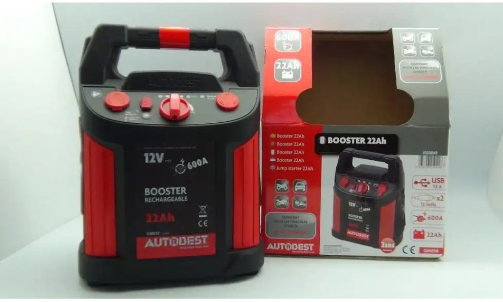

J'envisage de m'acheter ça pour m'accompagner dans mes sorties .
Vous pensez que ça ferait l'affaire ?
Version : 600 A
Capacité : 22AH/600A
Convient pour démarrer tous les véhicules jusque 3.0 L
Prise USB
Prix : 94,90 € TTC

Les amis j'ai trouver cette batterie , c'est certes plus cher qu'un booster mais ça fait un peu comme un montage avec batterie décharge lente , vous en pensez quoi ? Ça vaut le coup?
https://www.pearl.fr/article/NX2738/batterie-nomade-42-ah-convertisseur-solaire-avec-prises-230-v-12-v-usb?gclid=CjwKCAjw27jnBRBuEiwAdjQXDIMIi_2pae9dTDJUFAiQjM0e6ixD9VmO0GivGEQhaLTiWI4MhS2_axoC_dEQAvD_BwE
Si c'est pour alimenter ta monture tu peux trouver moins cher voir un peu plus puissant. (et plus léger)
Mais elle est correcte.
Tu as ce genre de modèle sachant qu'il faut éviter de tirer plusieurs appareil dessus et d'éviter de la descendre sous les 25 % maxi.
Ca tient des heures même par grand froid, j'ai utilisé une 20 000 mah durant au moins 6 heures sans qu'elle tombe à la moitié pour alimenter une caméra refroidie. Avec une monture c'est encore plus.
https://www.amazon.fr/Litionite-Tanker-50000mAh-Aluminium-Batterie/dp/B01LZXPMXM/ref=asc_df_B01LZXPMXM/?tag=googshopfr-21&linkCode=df0&hvadid=54242611012&hvpos=1o2&hvnetw=g&hvrand=15678470544105496773&hvpone=&hvptwo=&hvqmt=&hvdev=c&hvdvcmdl=&hvlocint=&hvlocphy=9055343&hvtargid=pla-277210436855&psc=1
