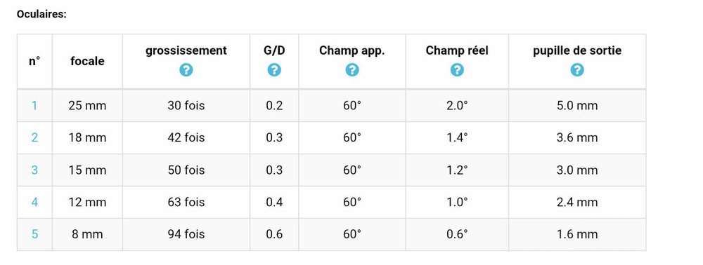

Merci @archange34.
Pour le zoom je ne suis pas très chaud. Généralement, et pas qu'en astro, la polyvalence dégrade la qualité.
Vu que j'ai déjà un 25mm, est ce que tu penses qu'investir dans un 17/18mm + un 9/10mm serait intéressant dans l'optique de compléter ma série d'oculaire ?
Ou tu me conseilles vraiment de remplacer mon 25mm bas de gamme et de le compléter par un 14mm ?
Un 5mm est un bon choix, avec ton 150/750 tu seras à 150x, soit 1x le diamètre, ça devrai passer régulièrement, si ton ciel n'est pas trop mauvais (sous un ciel assez moyen, 150x ça doit passer)
Ensuite, je pense qu'il est utile d'avoir un 7 ou 8mm en complément du 10 et du 25
Ca te ferais dans un cas:
25mm - 30x
10mm - 75x
7-8mm - environs100x
5mm - 150x
Entre le 10 et le 25, les grossissements sont trop proche à mon avis.
Si tu pense que ton ciel est moyen, le 5 et le 7-8mm peuvent être remplacés par un 6,7 mm qui feras environs 110x ce qui permet des images honnêtes en planetaire.

Tu as une focale très courte, donc obtenir un gr. utile en planétaire, d'au moins 1x le diamètre voire un peu plus demande un oculaire de 5mm max, avec un confort d'utilisation aléatoire (faible distance oeil-lentille...)
Comme vient également de le signaler Guillaume, du fait de cette focale, il y finalement un faible écart, du moins en grossissement, entre un oculaire de 25 et un de 10...
Il pourrait être judicieux de prendre un oculaire de qualité qui te donne aux alentours de 100x, genre ES 8,8 mm 82°)  ainsi qu'une bonne barlow (televue 2x). Avec ces deux compléments, tu obtiendrais ainsi 4 grossissements, dont les deux "plus forts" avec du matériel de très bonne qualité : 30x, 60x, 85x, 170x, le gr le plus fort étant plus confortable avec un oculaire + barlow que oculaire seul de courte focale (sauf à mettre un budget bien plus élevé pour utiliser des oc haut de gamme comme les delos, pentax et compagnie...). ç'est possible également avec un ES 6,7mm, qui donnera un gr de 112x sans barlow et 220 avec, soit 1,5 x le diamètre, ce qui n'est pas non plus monstrueux...
Pour t'aider à te décider, je pense également qu'il faut se questionner sur l'utilisation à moyen terme du 25mm. Si l'idée es de le remplacer ultérieurement, faut peut-être réfléchir à une gamme idéale sans tenir compte des oculaires actuels, et commencer par acheter le plus "urgent", qui semble effectivement être un oc qui tourne autour de 7 à 9 mm...

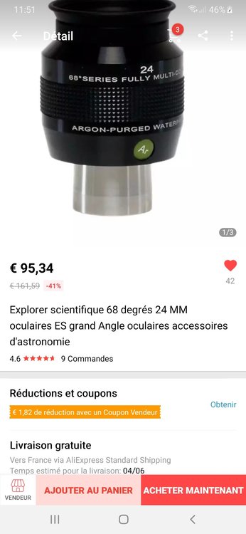

Pour un peu plus cher en occas mais plus rare, l'ES 24mm 68°; soit le plus grand pdoduit possible focale oculaire x champ oculaire qu'on puisse obtenir en coulant 31,7. Un poil moins bien que le fameux panoptic mais tellement moins cher!
