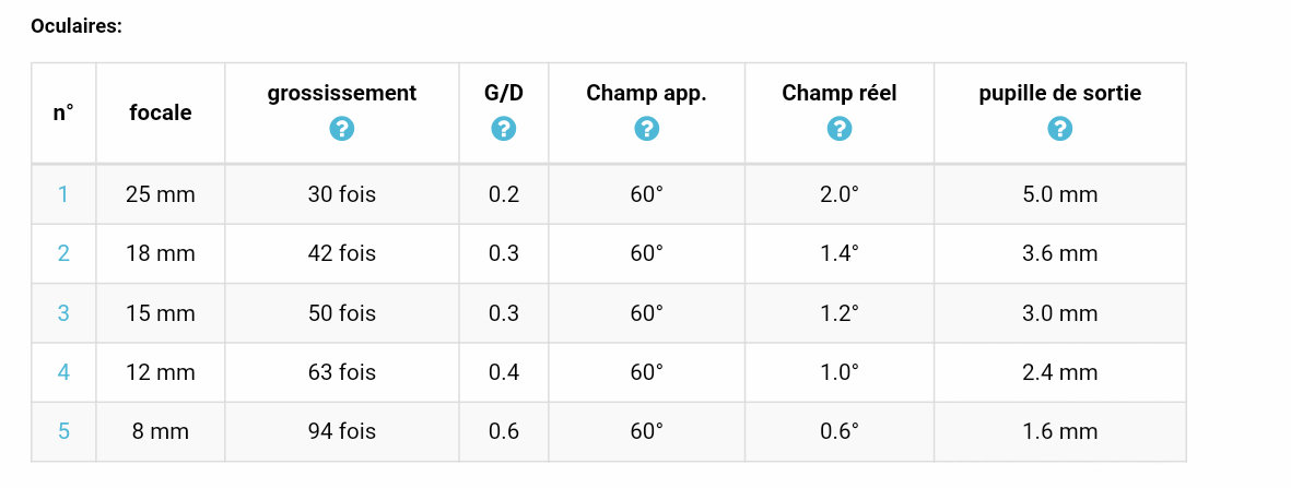

ton 25 actuel te fait 1,7° et 30x. Et entre 30, 40, 50x, la difference est assez minime. Quand au 24/82, c'est du  2" et il fait 700g. Il ne sera pas compatible avec ton p.o.
D'ailleur, avec un p.o. en 31,75, ton champ max est obtenu avec un 24/68°, un 30/50° ou un 40/40° (même champ obtenu)

Sauf que tu as déjà un25mm! même de qualité moyenne, il peut encore servir...Je partirais plutôt et prioritairement vers la focale vraiment "multi usage", de 9 à 11mm, puis plus tard vers un 20/24 qui remplacera ton 25.
Et entre le 9 et le 11, je réitère mon avis favorable sur l'ES 8,8mm 82°...
Encore une fois, ta focale est très courte donc un 8,8mm te donne finalement un gr d'à peine 0,6 x D une pupille de sortie de 1,8 donc tout à fait utilisable en CP en grossissant suffisamment pour avoir quelques détails. On a toujours tendance à penser qu'un oculaire inférieur à 10mm est fait pour les grossissements moyens et forts, mais dans ton cas, non.
Au club un jeune possède un T150 (focale plus longue mais on s'en fout); le grossissement qu'il utilise le plus est 100x: images encore lumineuses, bien contrastées et gr qui permet de commencer à détailler un bon nombre d'objets brillants...

Sur ton télescope le 15 sera trop proche du 25, il vaut mieux attendre d'avoir un autre tube pour que tu achètes ce 15 mm.
il y a 32 minutes, Matthieu Magnabal a dit :
Est ce qu'il y a une autre focale que la 5/9/25 qui pourrait être intéressante avec mon télescope d'après toi ?
Pour ton tube, je pense que c'est un bon étagement, il n'y a pas de doublons.
