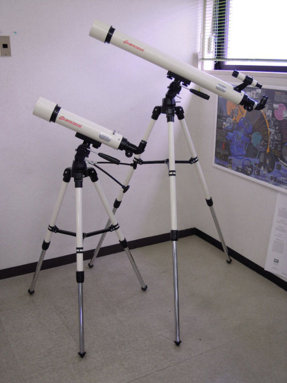

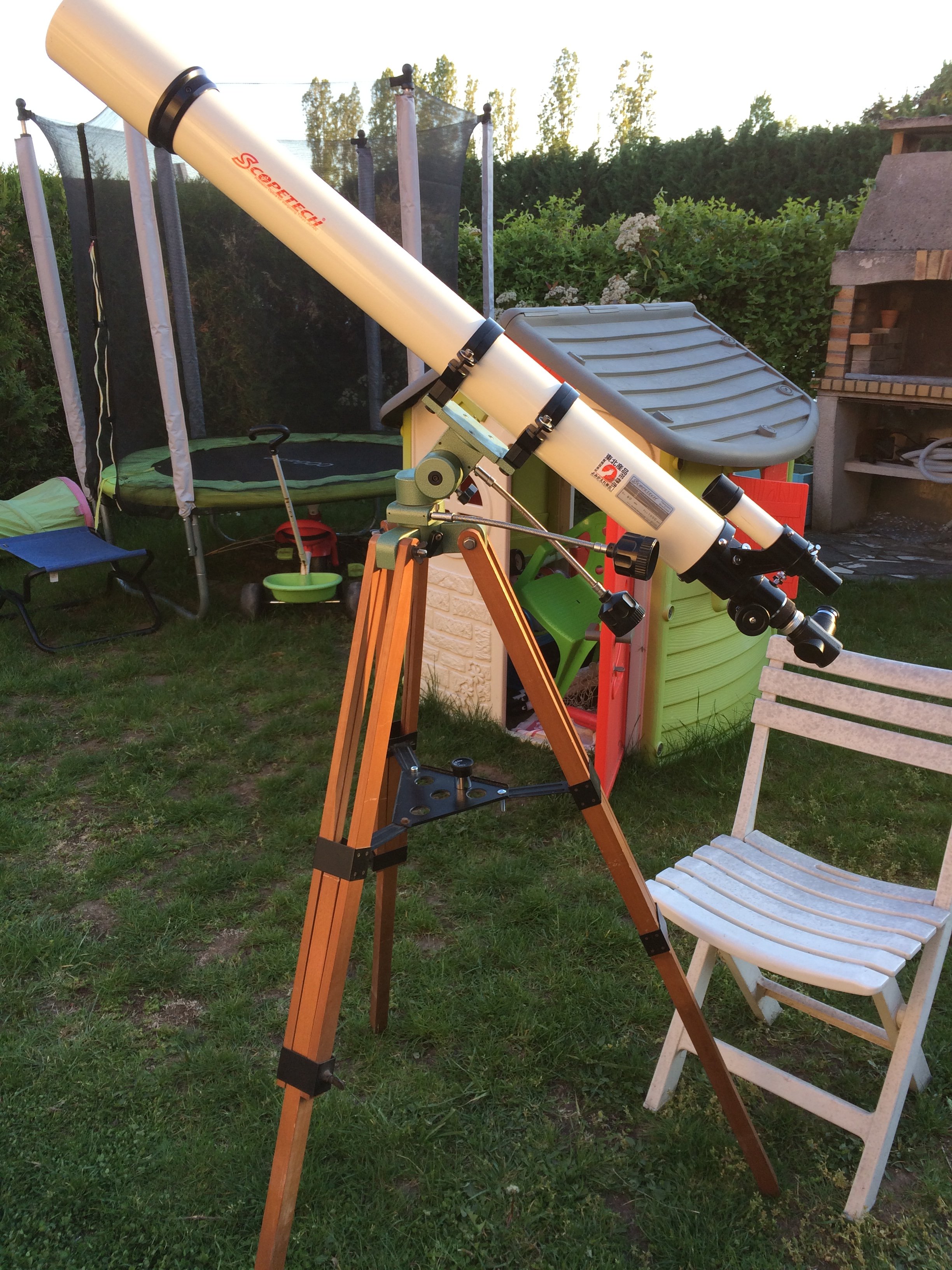

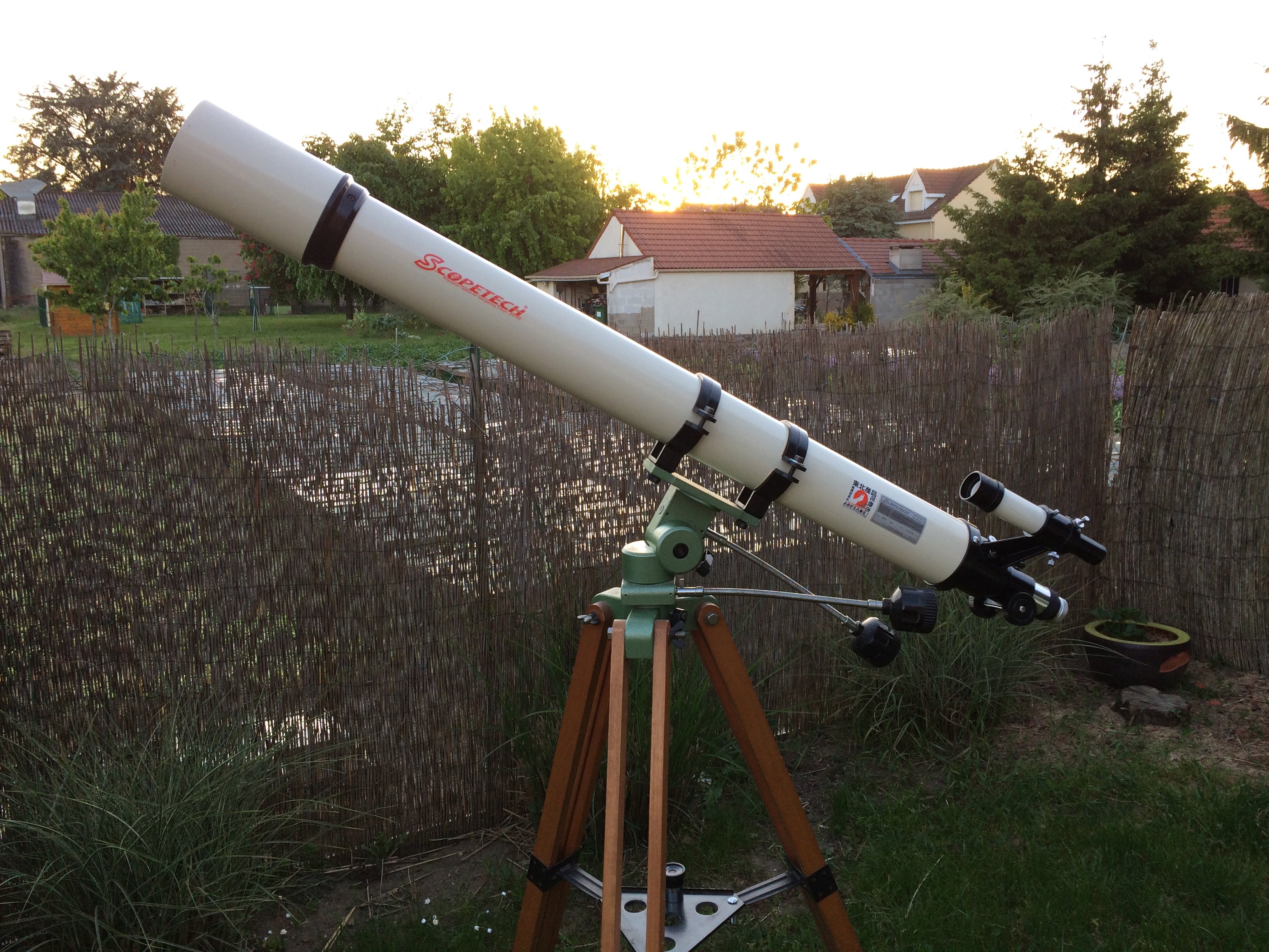

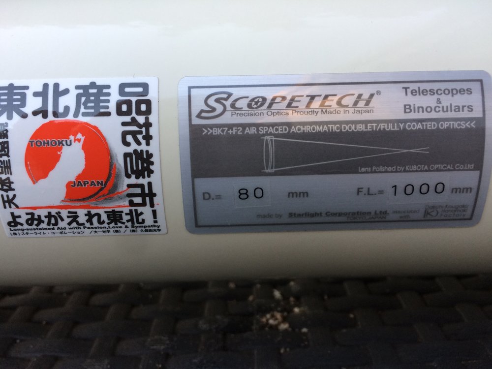

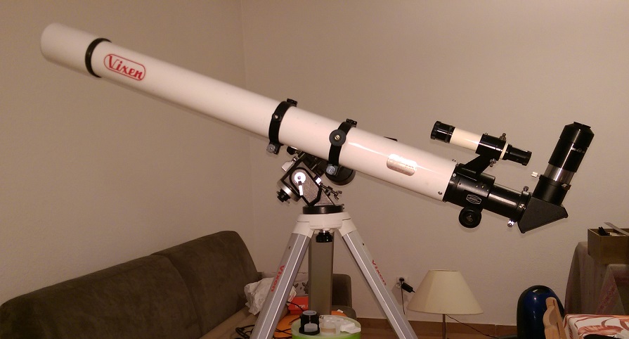

- La lunette:

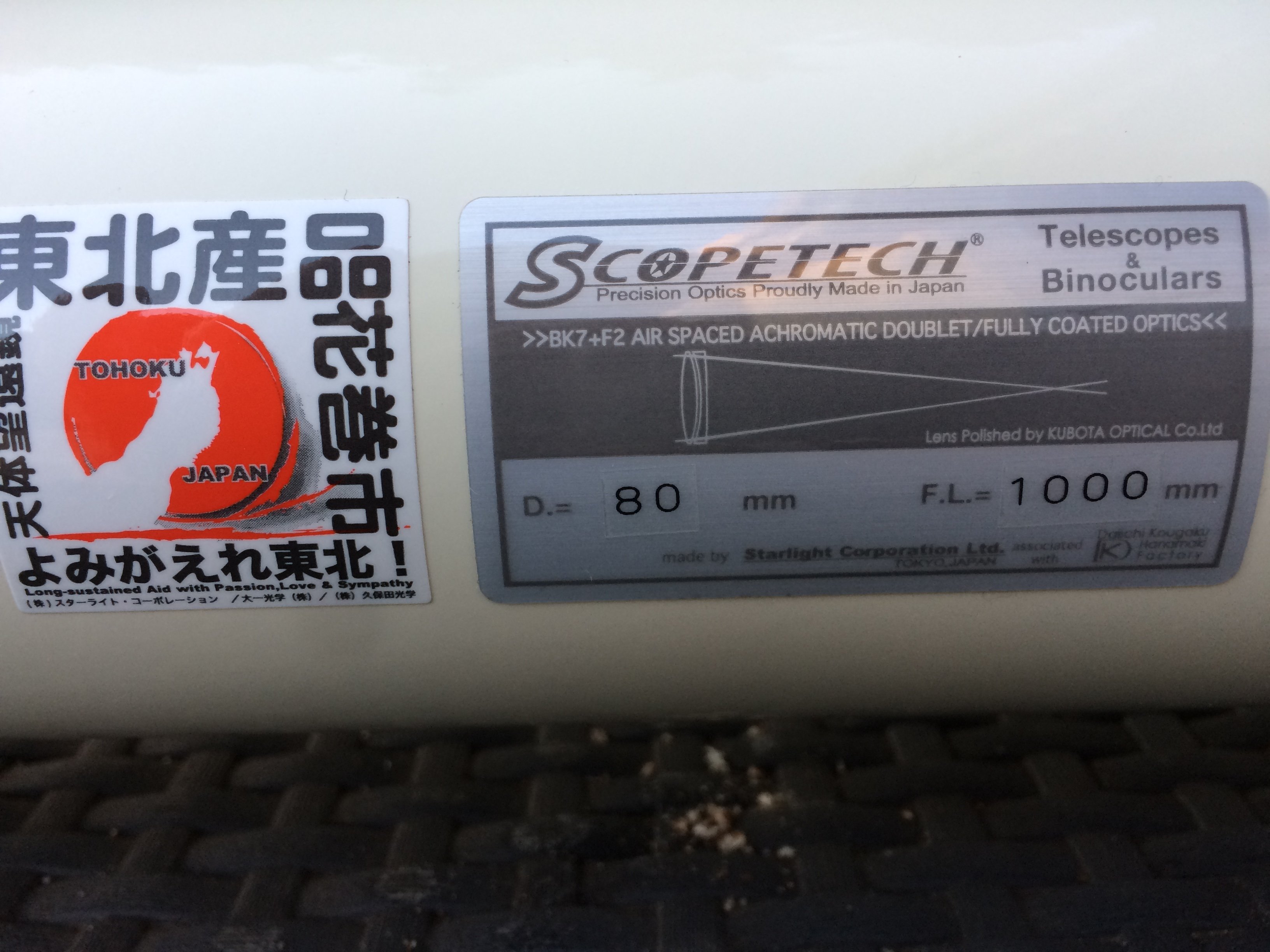

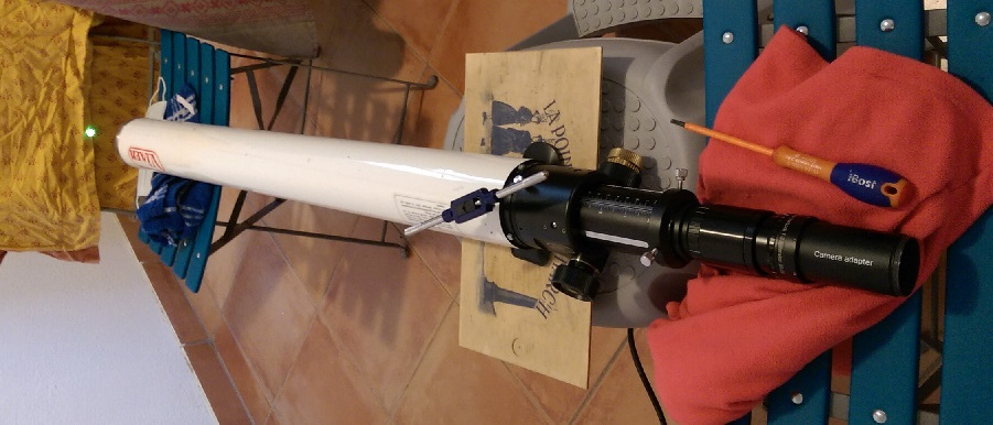

Depuis quelques temps, je recherchais une achromat en complément de mon matériel pour faire du planétaire, lune et quelques objets CP bien brillant. je suis tombé sur cette marque par hasard sur webastro (en partie grâce a olivier) et un post qu'il avait ouvert sur forum. Ayant la chance d'en récupérer une d'occasion pour un bon prix j'ai décidé de faire un test pour faire connaître cette marque qui il faut le dire, assez rare dans nos contrées.
Le modèle reçu est une STL80A-L
Caractéristiques données par le fabricant:
Diamètre: 80mm
Focal:1000m
F/D:12.5
Poids: 2kg
Le pack:
Lunette ( évidemment) + cache
chercheur 6X30
Paire de collier
Adaptateur 36.4 vers 31.7

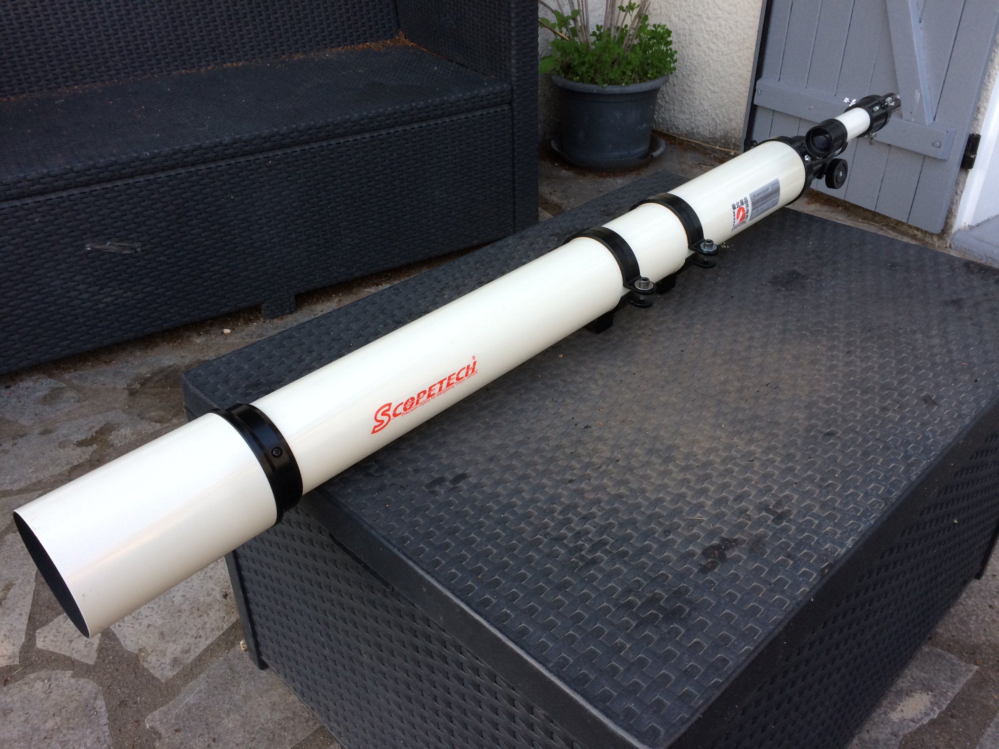

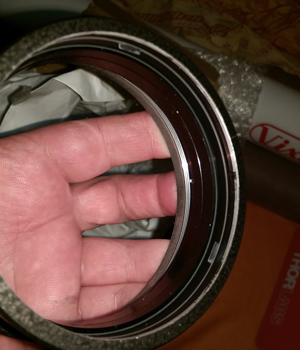

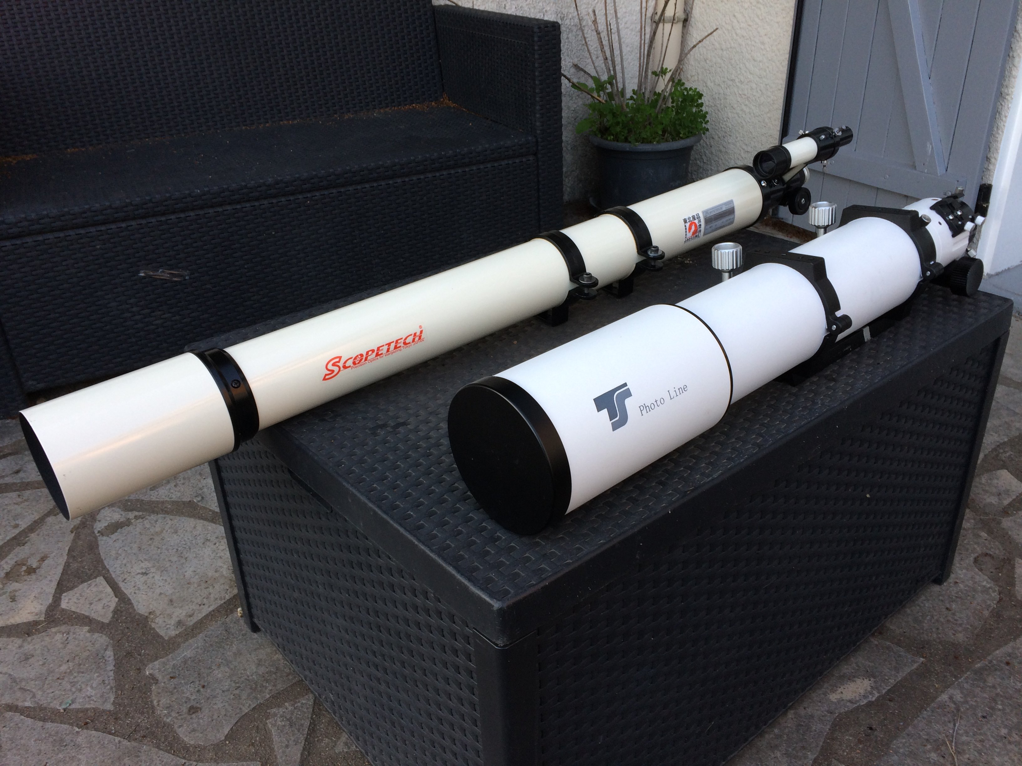

- Détails de la lunette:
Encombrement:

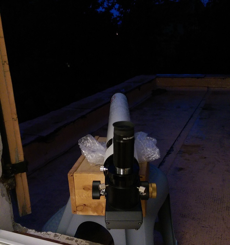

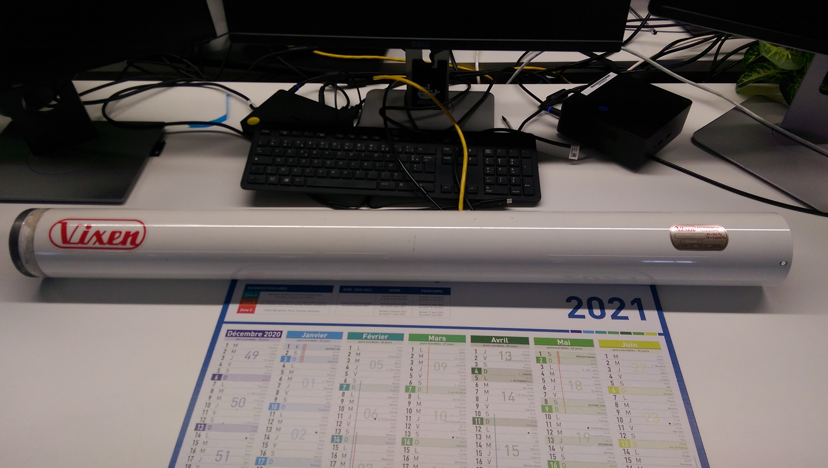

Avec 2 kilos sur la balance, elle est très légère et malgré son mètre aucune gêne pour la transporter ou pour la fixer. La monture ci-dessus est une monture de Pentax J80 ( KENKO) relativement simpliste mais robuste, aucun tremblement ou de faiblesse de la monture pour la supporter malgré le bras levier.

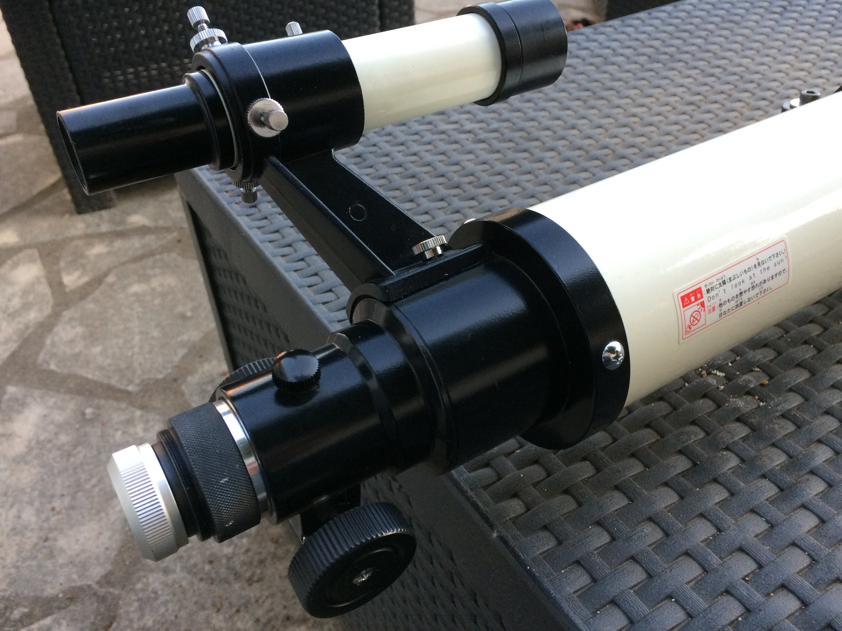

Le focuser:
Il s'agit d'un simple focuseur avec une crémaillère malgré cela la mise au point est vraiment très douce aucun point dur et en aucun cas, je n'ai ressenti le besoin d'une démultiplication malgré les grossissements  ( X200).

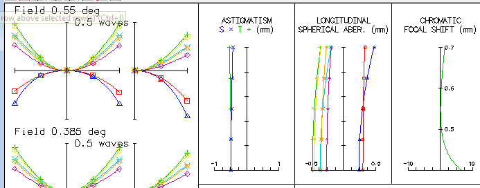

- La formule optique:
N'étant pas un fin connaisseur des formules optiques, je laisse les experts me corrigeaient. Il s'agit d'un doublet BK7 ( CROWN)+ F2 ( Flint) d'après la plaque signalétique et entière traité ( pas de multicouche a priori).
Petite précision qui peut s'avérer problématique pendant le transport ( j'entends par transport, importation du japon), le doublet n'est pas collimatable par des VIS comme les pentax ou autre achromat ancienne génération. Il est dans la lignée des Vixen, espacé par des cales a 120°. Après vérification et malgré le très long et sûrement tumultueux trajet qu'elle a subi je n'ai pas pas constaté de décollimation ni au star test ni au cheshire la cellule semble être bien conçu. Elle est entièrement en métal ( peux être aluminium). Au passage scopetech revends des cellules a l'unité soit en 80/1000 soit 80/1200.
Petite photos comparatives avec une TS102/714:
Impressions globales:
La lunette est vraiment bien fini, l'ensemble donne un très bon niveau de qualité pour le prix. La peinture est propre, le tube est entièrement baflé a l'intérieur.  il n'y a pas de problème d'assemblage excepté le fait d'avoir peint le filetage du pare buée a l’intérieur, résultat quand vous le retiré des dépôts de peinture volent un peu partout😦. Dès que j'ai un peu plus de temps, je continue le compte rendu avec les ressentis en visu.

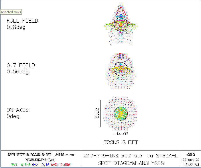

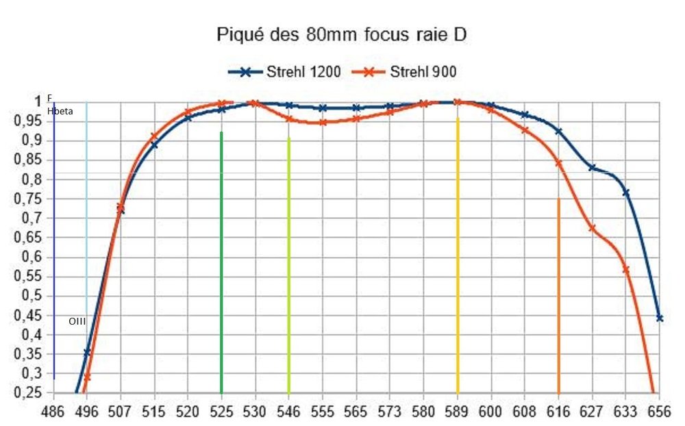

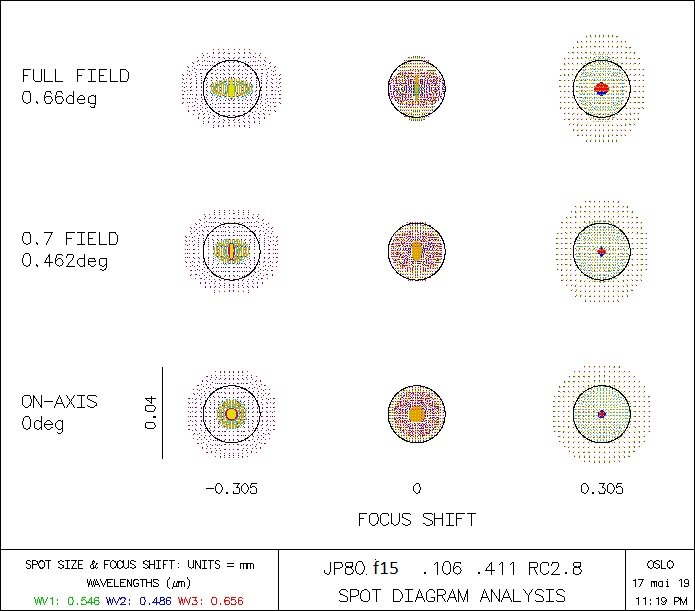

Une 80f15 tel que je la ferai (focus : planétaire, grand champ, solaire H-alpha)
A droite, le résiduel champ profond en bleu profond 460 et bleu violet 435, mieux qu'une Zeiss E110, ça fait des auréoles en violet sur du très lumineux c'est "normal".
80-1200-spots.jpg.ab5c913ed730e08262905fd548f0dfd4.jpg80-1200-bleu-violet.jpg.8581fa4f9ac2b569931274e8431b32ef.jpg
FH-80-1200mm-e6.len
Comparaison : la version 60-900 est meilleure que la Telemator C63/840 sauf pour les 3mm de différence et le fait que la "TM" a un objectif collé qui réduit encore un cran au-dessus la diffusion en planétaire. On arrive a des critères de pro.
La 80-1200 avec son RC 2.8 est à peine en-dessous d'une Telemator RC2.4 en plage chromatique corrigée, mais ... elle diffusera moins dans le bleu-violet (verre F2) et apporte 60% de lumière en plus.
Seul le point encombrement et un bon oculaire planétaire moderne° de 5mm diffusant peu à disposition me ferait choisir une 80-1000.
Mais il faut savoir que ces pauvres 200mm en plus, amenant à f/15, apporte facilement le dernier saut de grossissement x200. Il est accessible avec les oculaires simples anciens : 6 mm orthoscopique ou plössl asymétrique dont l'ergonomie est, par expérience, sans difficulté.
Malheureusement, avec un porte-oculaire 1"1/4, cela limite l'accès au champ profond, exprimant la démultiplication de luminosité apportée par le diamètre. Un 32mm plössl par exemple apporte un champ de 50° apparent mais seulement 2.13mm de pupille de sortie. La 80/1000, avec un 40mm permet d'atteindre les 3mm de seuil mais le champ apparent est quand même restreint à 40° à l'oculaire mais 1.6° sur le ciel, efficace pour de gros objets galactiques comme M31, le double amas de Persée... f/12 me semble la limite supérieure dans ce format pour que l'instrument exprime le diamètre de l'objectif.°°
Historiquement, pour donner accès au champ profond et rendre utile des oculaires de plus longue focale pour les instruments à f/15, Zeiss équipait d'un porte-oculaire avec 38mm d'ouverture libre (pareil que format T2) au lieu des 28mm du format 1"1/4 et fournissait un Kellner ou un Huyghens pour le grand champ, ce qui permet un 45mm agréable à 48/50° et les 3mm de pupille.
Au final, pour cet instrument, tout est dans la qualité de réalisation pour chatouiller ces limites. La formule optique étant un Fraunhöfer, elle offre une certaine tolérance au désalignement barillet/tube/porte-oculaire du fait de la correction avancée de la coma. Une cellule non collimatable mais de bonne qualité avec peu de pièces dé-réglables est probablement suffisante, Vixen le fabrique ainsi pour la 102M.
Et sans hésiter, ça passe devant une apo 80f6 en planétaire.
° c'est un autre sujet.
°° en 1"1/4 (28mm utile dans le tube) et un critère de 48° (ex. plössl Clavé) de champ géométrique apparent qui fut longtemps considéré suffisant, on arrive un oculaire de 33,5mm, ce qui donne f/D <= 33.5mm/pupille. Un ortho à 44° était la génération avant, f/D=12 convient pour ceux qui se restreignent à ce champ apparent.
J'ai mis la meilleure des deux.
Pour comparer avec du moderne, l' APM 152 f8 de Gerd Düring, c'est pas une apo mais une lunette très apréciée en visuel, il n'y a quasiment qu'un seul spot entre CP et planétaire.
Rien à envier :p

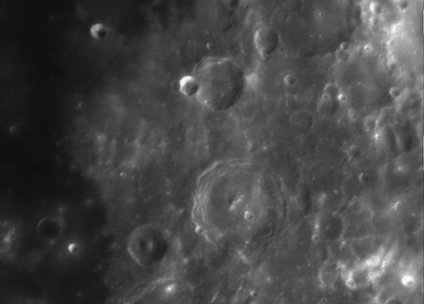

Bonsoir Lyl, merci pour ton compte rendu. Je suis en train de faire des essais en planétaires malgré la météo qui ne veut absolument pas. Mais d'après les premiers jets, je confirme tes affirmations dans ton post plus haut. Je ferai une petite synthèse quand j'aurai engranger plusieurs heures d'observations et récupéré un prisme a la place de mon RC miroir...
autre chose tu as un quelques liens pour décrypter tes diagrammes cela m’intéresserai de pouvoir progresser sur ce point là.

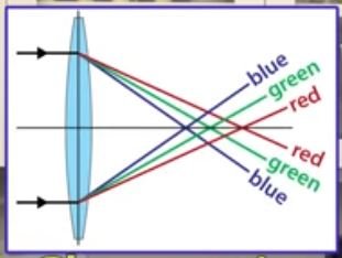

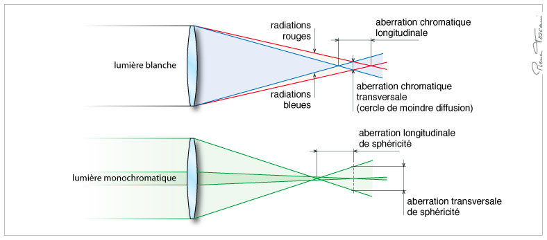

A) Généralités sur quelques aberrations
On commence par une petite vidéo de base pour distinguer les principales formes d'aberration près de l'axe optique, celles qui font la différence en planétaire.
Le carré sur le point focal permettra de comprendre la représentation des spots au point focal
"de l'objectif parfait à la lentille réelle"
Voir aussi : http://www.takahashi-europe.com/fr/TSA-102.optics.spots.htm

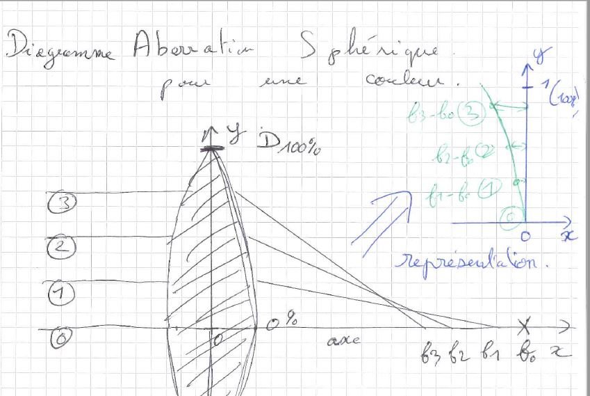

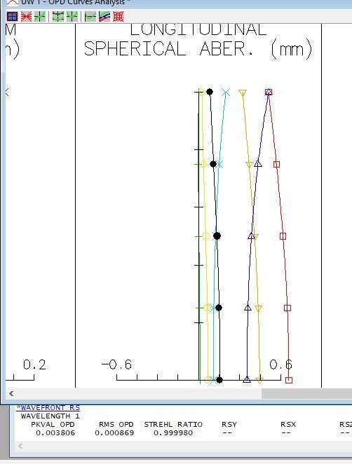

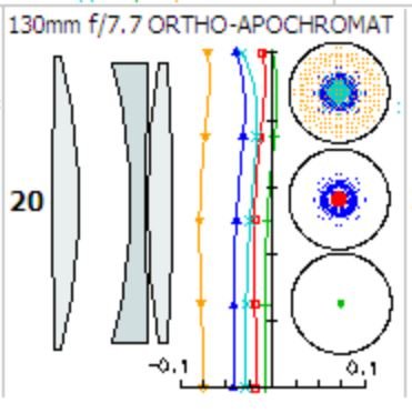

B ) Le diagramme d'aberration sphérique.
Note : à droite c'est pour un doublet, il y a repliement contrairement à une lentille simple : rouge et bleu sont du même côté maintenant.
Aberration-Spherique.JPG.301f2437c249b8028800c963ed3e89f4.JPGBresser90-vert-cale.jpg.4f06a92dd038475f15c4874ea1bb07d8.jpg
En position x=f0 sur l'axe optique, on trace le diagramme de convergence de chaque rayon d'une couleur en fonction de là ou il traverse la lentille.
Chaque rayon a pour propriété sa distance sur l'axe des y à l'entrée de la lentille et le point sur l'axe x (y=0) où il converge, il croise à la distance fn.
On en fait une représentation compacte : l'aberration sphérique longitudinale. On utilise la symétrie pour ne représenter que la moitié : le rayon de la lentille.
Pour le comportement suivant les couleurs, c'est  intégré dans le diagramme LSA (ci-dessus) sous la forme d'une ligne pour chaque couleur.
Mais on a aussi une représentation séparée du chromatisme sur l'axe.

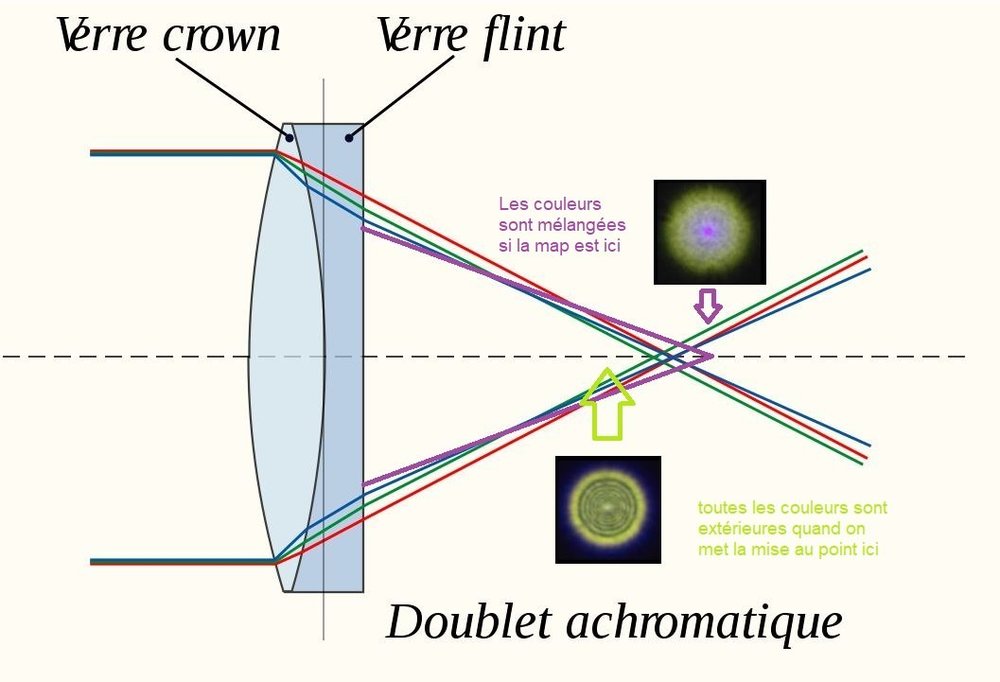

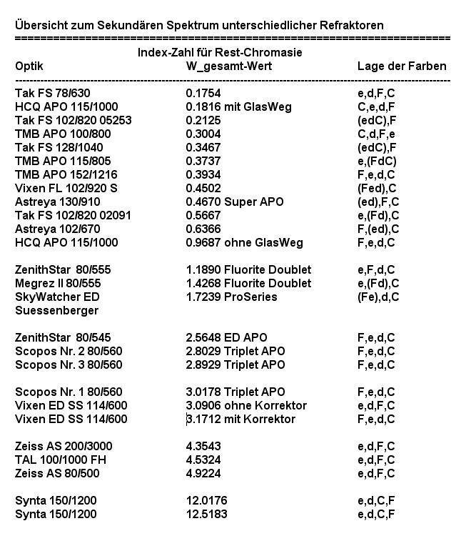

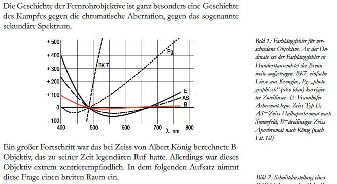

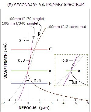

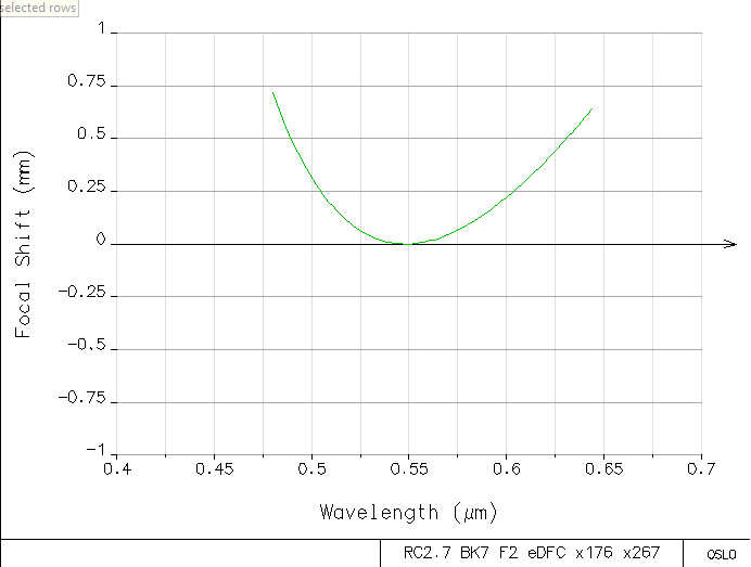

C) Le diagramme de dispersion chromatique (chromatic focal shift) ou spectre chromatique secondaire :
Le f0 devient f(0, λ) différent pour chaque couleur. 2 manières de représenter le décalage de f0, avec la couleur sur l'axe y ou sur l'axe x
CHR.JPG  prisme-doublet.jpg.4e536091e36c5e5f0bd0877914225894.jpgZeissChromatic-Shift.JPG.74d0f89cd353bb2a17b7c7cf929e2a5f.JPG.20ffa271849f49746dd9078422cbf160.JPG
On se sert de la représentation horizontale pour montrer le calage (Note : la plage F-B était utilisé au 19eme siècle pour les lulus planétaires de grand diamètre, une autre, qui a été corrigée et utilisée par A.Danjon, la 487/7000 de l'observatoire de Strasbourg est calée à 573nm)
Les préconisations de Danjon et Couder date de 1935, premiers retours d'expériences et théorie.
Note historique : à f/15 et plus, l'aberration sphérique est faible, elle influence le calage mais c'est limité, celle au-dessus est à f/10, c'est beaucoup plus courbé.
Un exemple de d'aberration sphérique faible à f/15 qui sert en spectrométrie pour bien calculer les fréquences suivant le décalage du spot qui sera tout petit.
http://atom.lylver.org/AstroSurf/Design Optique/DOUBLETS/Gauss-Ob-90f15.JPG

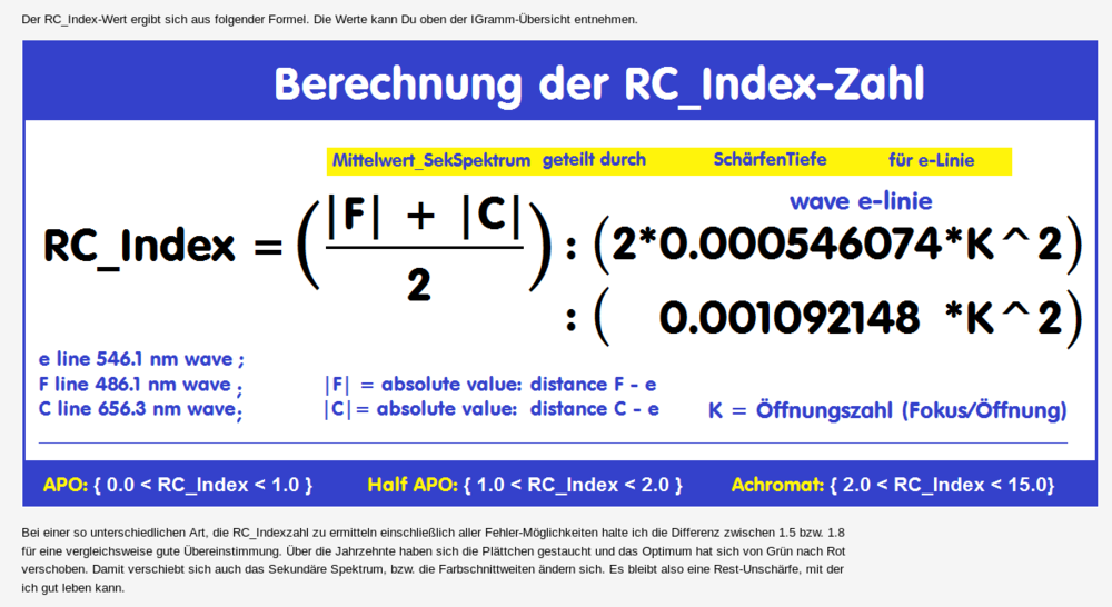

On accompagne ce diagramme ou on le remplace par la notion de résidu chromatique ou RC il sert à quantifier le spectre secondaire. (le premier coefficient est éliminé par le doublet : repliement) . La référence haute des achromats standards est la Zeiss E110 avec RC~3.72 , la grande sœur en 130mm est vers 4.4, La TAL 100/1000 est à 4.53.

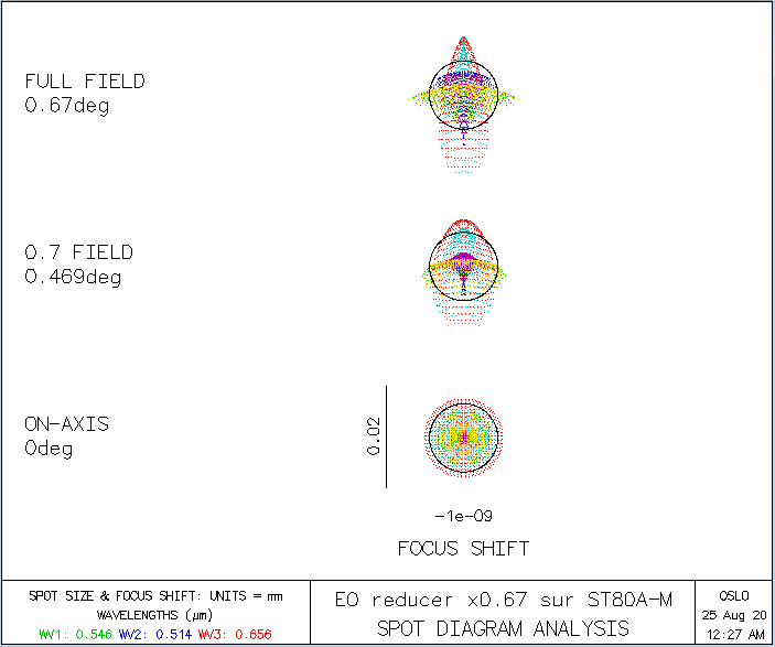

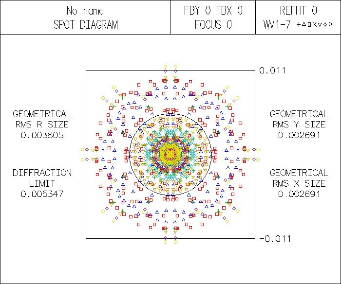

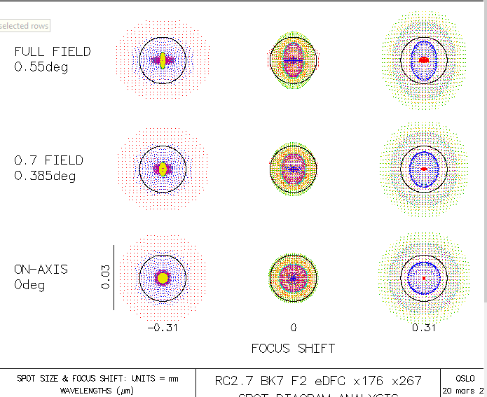

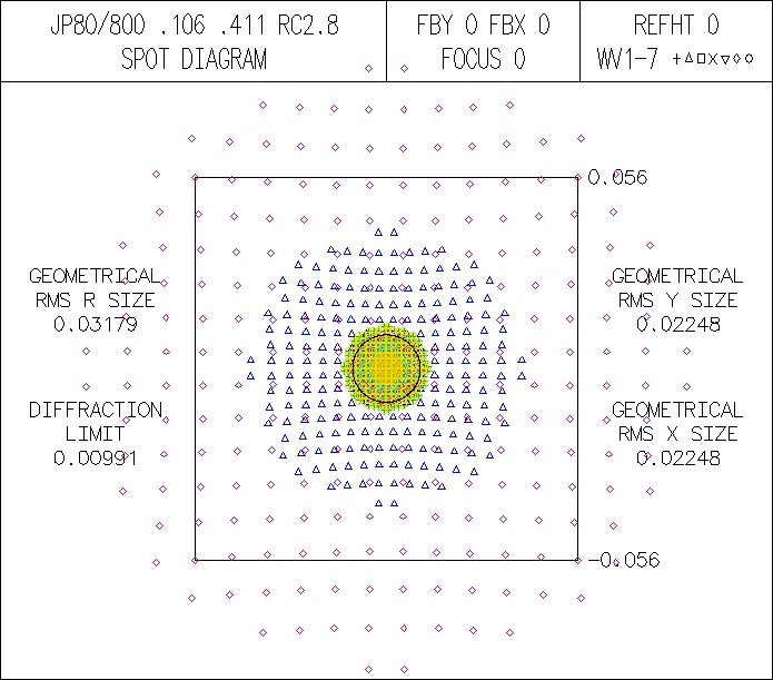

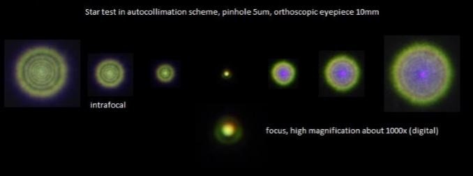

D) Maintenant la corrélation avec les spots.
En cas d'un taux d'aberration sphérique longitudinale non nulle : les rayons ne peuvent converger en un point unique.
Il en résulte un disque de taille qui dépend de la position x à laquelle ont le mesure.
Pourquoi le cercle noir vers le milieu des dessins de spot :
Du fait de la théorie de la diffraction, du à la nature ondulatoire de la lumière, le cercle de confusion minimal ou disque de diffraction ou disque d'Airy a une taille dépendant de la longueur d'onde : ce n'est pas un point unique non plus.
Sa taille dépend de l'ouverture de l'objectif airy.JPG.f4a9e35064d69b3e7af241122577aead.JPG                          # N=longueur focale divisé par diamètre.
En planétaire, actuellement on prend 555nm comme référence (pour se rapprocher des lulu apo., avant, c'était plutôt la raie D 589nm ou d)
En champ profond on prend le pic de sensibilité à 507nm.
C'est une référence dont on se sert pour qualifier la qualité du spot.
Même sur la Takahashi TOA : la raie qui est choisie en "jaune" sur le LSA converge avant le point choisi pour regarder le spot. le "jaune" diverge en un disque plus gros.
E) Le besoin de qualité du spot :
en photo : en échantillonnage normal => on fait une adéquation taille photosite ~ taille de spot
en visuel on arrose plus de récepteurs dans le fond d’œil. => L’œil construit le contraste par analyse de la différence d'éclairement entre deux cônes L et M. Il faut de nombreux cônes (plus de 30) pour évaluer des nuances. Un œil entrainé pourra évaluer les subtilités d'un grossissement de 2,6D : 13um sur la rétine, encore plus.
Il faut pour cela que la concentration d'un spot dans le disque d'Airy soit ténue pour examiner le même détail, sinon c'est dilué et l'instrument a atteint le pic de ce qu'il peut restituer.
Pour le strehl a une couleur donnée : attention.
Une raie bleue 486 dont le spot est de la même taille qu'un spot rouge 656 aura un strehl bien plus faible.
Pour l’œil c'est la taille de spot qui va compter.

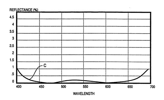

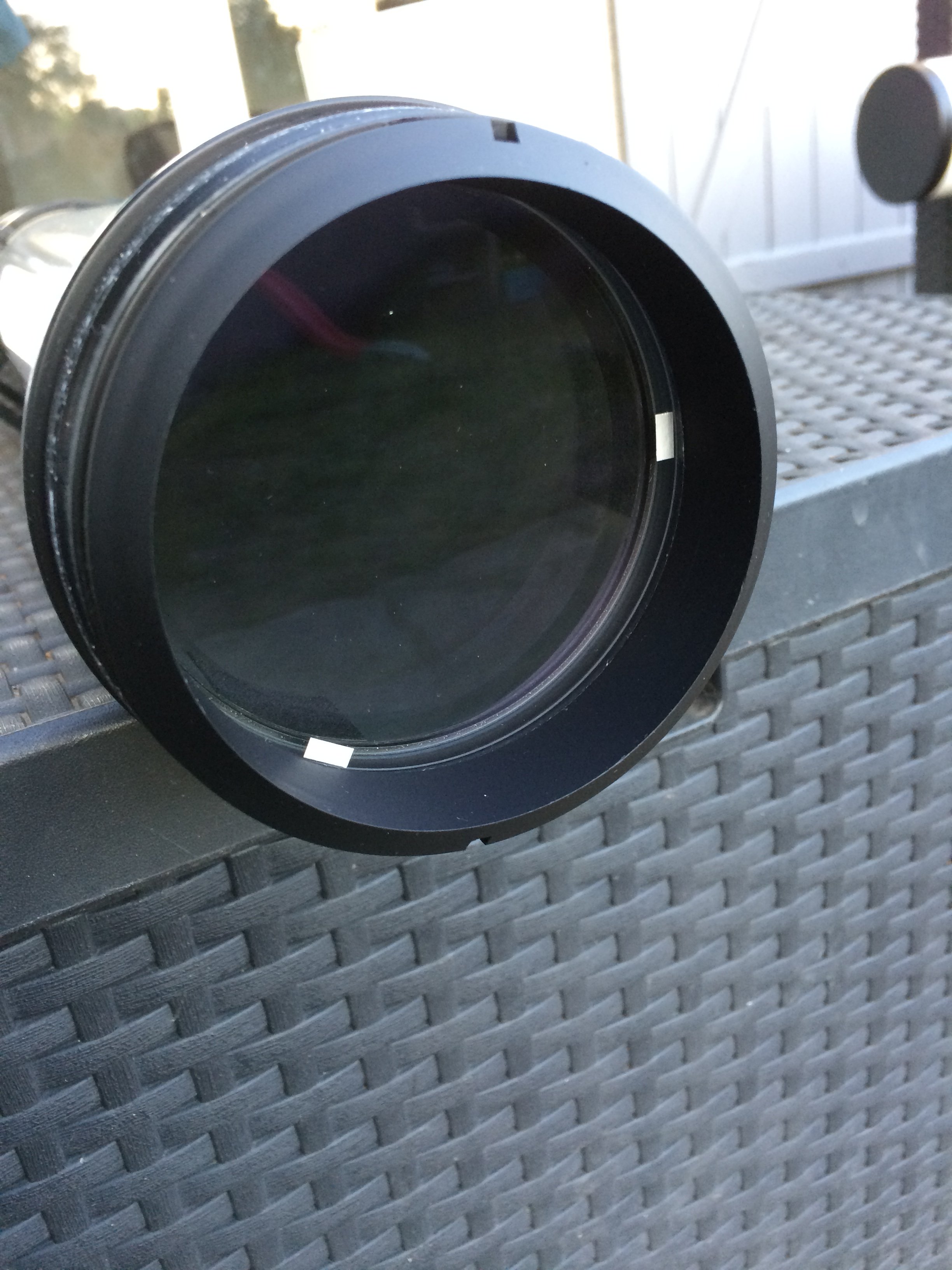

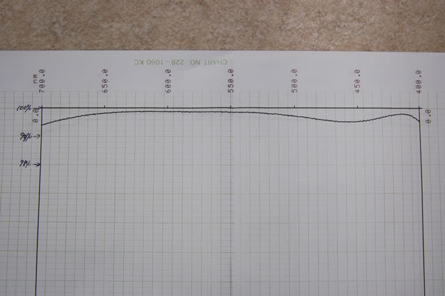

calage de la transmission optique de la SCOPETECH-MAXI (la f/15) : pas de doute, c'est un engin dédié aux planètes. Un peu plus spécialisé que le classique 480-605 4 couches.
Mieux que 99.5% mesuré, c'est proche de la théorie !
Le traitement anti-reflet sur les deux lentilles de cet objectif 80/1200 mm est en effet le principal atout de cette lunette Scopetech.
Elle combine avantages d'un grand rapport d'ouverture de 15 et bénéfices d'un excellent anti-reflet multi-couches.
Une belle réalisation japonaise.
Excellente initiative que ce compte rendu.
Ca vaut combien ? 250€ / 300€ ?
C'est quoi ta monture ? Elle a l'air efficace aussi.
Sinon apparemment ils font quand même des versions courtes :
https://translate.googleusercontent.com/translate_c?depth=1&hl=fr&rurl=translate.google.com&sl=auto&sp=nmt4&tl=fr&u=https://scopetown.co.jp/SHOP/HSD80ASS.html&xid=17259,15700021,15700186,15700190,15700256,15700259,15700262,15700265&usg=ALkJrhjmCVssQhuuE6ztY1JZ3wtNUVDJoQ
Ils devraient faire des binos pas chères !
Modifié par Foldedol
Bonjour a tous, effectivement je devais compléter le CROA depuis. Pas de doute, la lunette est bien dédiée pour le planétaire, dans ce domaine elle excelle, les images sont très très bonne bien contrasté même si le diamètre n'est que de "80" les détails sont là. Par contre pour obtenir les meilleurs images, j'utilise des ortho dès que l'on passe sur un champ plus grand ( Vixen ssw ) le chromatisme se fait immédiatement ressentir, la focale de 1000 est un peu juste. Une focal de 1200 permettrait d'avoir le petit plus pour le grossissement et la correction. En comparaison, celle que j'ai se rapproche de mon doublet TS alors que la correction chromatique de celle-ci est sensée être théoriquement meilleur ( de loin normalement avec l'ajout du flp53 et du verre au lanthane). Pour le ciel profond pas de surprise c'est un diamètre de 80. Elle a quand même des défauts le premier est comme le cité lyl le PO de 31.7, le deuxième est qu'elle a beaucoup d'intra focus du coup si l'on utilise un RC avec long trajet optique type miroir impossible de faire la MAP. J'utilise le petit RC Baader a prisme qui fonctionne parfaitement avec.
Ma monture est une Vixen GP motorisé maison et un astroEQ. Cette lunette je l'ai payé 190 euros fdp inclus, difficile de faire mieux avec les modèles chinois actuels ( je parle pas des anciennes achros tasco, kowa etc...).
Concernant le prix, j'en ai discuté avec Barry si il pouvait en avoir une. Il peut revendre le modèle mais scopetech ne lui fait pas de remise et lui applique la TVA nippon (8 %). Au prix global il faut ajouter la TVA et les droit de douane environ 27% du prix de vente. Scopetech ne veut pas faire d'export. Ci-dessous sa réponse pour la scopetech :

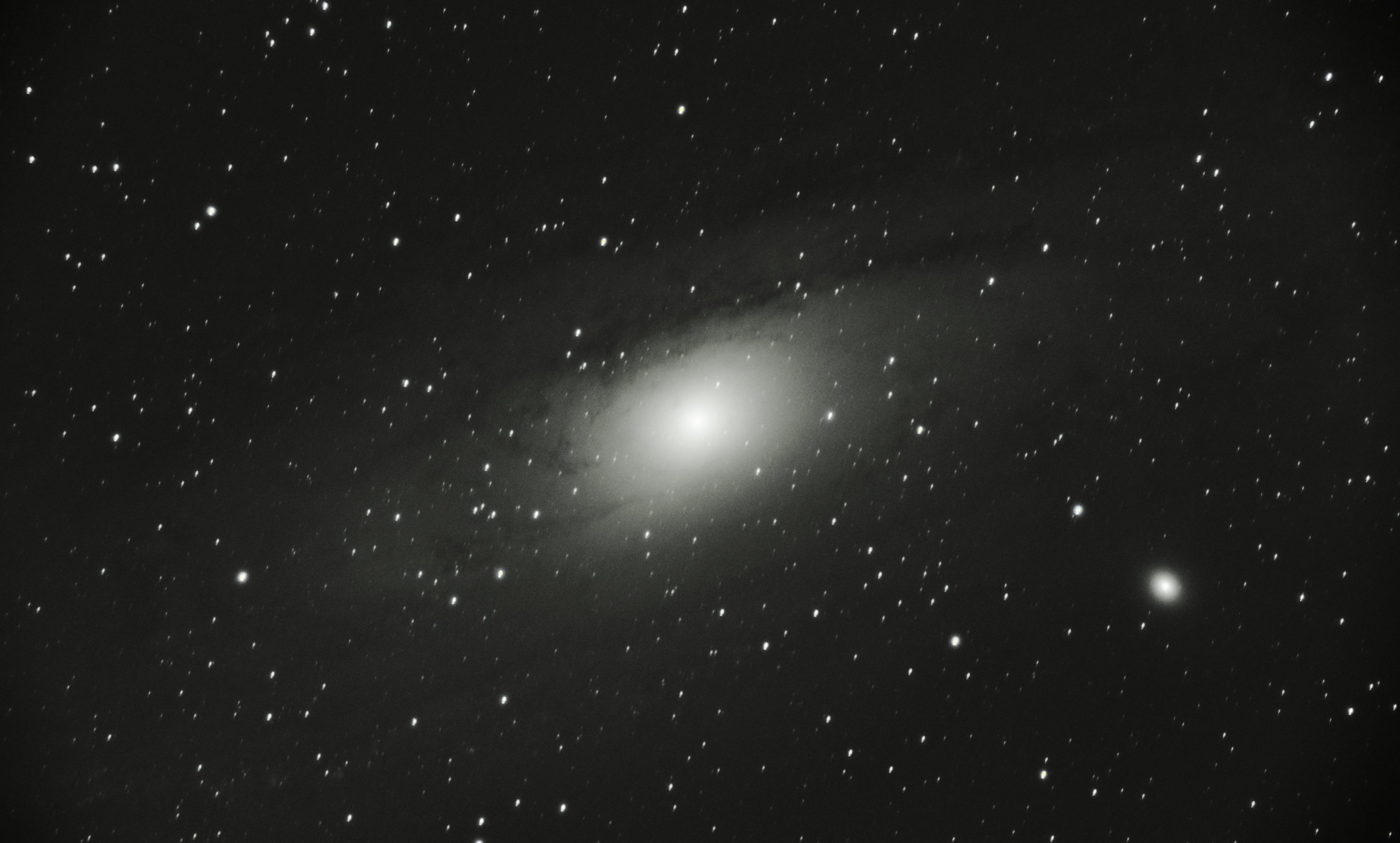

On peut faire aussi de la photo avec la Scopetech 80L, Test improvisé car le ciel s'y prêtait hier soir. (pluie la veille)
Surprise également du résultat. C'est derrière un réducteur x.8 maison et la caméra est une ASI 071MC refroidie, les images sont recoupées légèrement à cause du vignettage.
Avec de l'autoguidage ça serait mieux bien sûr.
Andromède, le coeur (poses de 1mn et 2mn) et les pléïades (réduit à 30s et 1mn car j'ai vu la dérive sur la première image)
Modifié par lyl

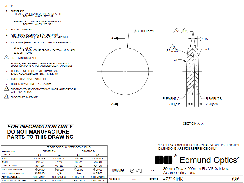

Réducteur x.7 pour ST80A-L et ST80A-MAXI
référence : https://www.edmundoptics.fr/p/30mm-dia-x-200mm-fl-vis-0deg-inked-achromatic-lens/7869/
Ce doublet, monté en T2 (accessoire Edmund ou 35mm (SM30 Thorlabs) convient bien optique pour faire un réducteur/aplatisseur assez fort pour ces deux achromats.
La 80/1200 passe en 80/800 : backfocus de 63mm, infocus de 101mm (lentille à monter dans le PO)
La 80/1000 passe en 80/700 : backfocus de 56.5mm, infocus de 87mm (lentille à monter dans le PO)
Je cherche actuellement comment finaliser ça proprement, j'ai la référence des tubes de maintien en 35mm, un expert en impression 3D serait d'une grande aide.
La 80/1200 offre un peu moins de champ (environ 18mm de diamètre sur le plan focal) mais la correction est excellente, permettant ainsi de réaliser un objectif de petzval possédant un strehl > 0.6 de la raie Oiii à H-alpha.
image.png.ff0b65c93a81d41afcc69c976f5cf1ab.pngimage.png.bd6f1a94c83b915800bb66a988e08c39.png

J'ai eu cette scopetech de 80mm. Excellente optique qui vaut son bulletin de contrôle avec des images assez détaillées de mars en novembre.
Ce n'est qu'une 80, qu'une unitron 76mm surclasse malgré tout et malgré des images violacées avec 200x.
La scopetech a un petit résidu chromatique sur mars avec 200x qui augmente à mesure de la turbulence.
Le chromatisme résiduel sur ces optiques n'est pas en planétaire le critère de jugement sur ce style de tube.
Il peut y avoir une bonne définition de la couleur du disque planétaire encore et fidèle.
Une 80 vixen malgré son F11 doit être un bon numéro en se basant sur la 102 déja en soi une excellente référence.
Les 102 achromat chinois style omni celestron sont plus que correct approchant en perf cette 102 vixen. J'en ai une, avec l'avantage de pouvoir collimater par le barillet. Inconcevable de ne pas avoir de barillet collimatable!
En comparant ces 102acr avec une 100ED et bien mis à part la petite coloration des images, il n'y a rien de plus en détails sur les planètes...
Si scopetech réalise une 102F12, je suis preneur.

Pas de 102 pour le moment mais la 80-1200, recalée pour remonter l'aberration sphérique qui était mesurée dans l'IR (le bulletin de contrôle de Wellenform mentionnait cette légère surcorrection).
A priori la voila à au moins 0.98 là ou il faut.
Presque finie, je pars en campagne de test lunaire d'abord.
Ensuite retouche de peinture, le tube Vixen a vécu.
Le pare-buée est en phenolic-coton de chez Gerd Neumann, renforcé et adapté avec un peu de toile de verre et époxy pour qu'il tienne sur plusieurs centimètres au bout de l'objectif.
L'histoire :
Objectif Scopetech acheté l'an dernier direct Japon via Magellan Science/Kokusai Kohki (Barry G.)
Mesuré 0.97-0.978 et je l'ai recalé sans excès pour l'aberration sphérique : elle sera optimale en solaire, mais à ce f/D c'est très peu de différence, la sur-correction est normale pour monter en grossissement.
Elle devrait être un peu plus uniforme sur la couleur du foucault et le halo bleu encore moins visible.
SC80-1200f.jpg.bd0f56410fd8a523bfcddf6b9b380de7.jpgSC80-1200b.jpg.75b75003ec73ddd6a016ec1c6991acf4.jpgdoublet.jpg.d436d2da1d1e2939a21deb7c17488802.jpg
Le traitement AR optimisé (surcoût assez net du multi-couche chez Scopetech) est prodigieux. Je vous rassure : les lentilles sont montées dans une cellule Vixen également que j'avais récupérée je sais plus où
spacer.jpg.22a20687f0bb2f23238fc8c7bf6305f5.jpgIMAG0250.jpg.509c19cf90ee32f8923ace97b251f9ea.jpgAR-TT.pngpique80b.jpg.dded4354de701429dda2dcc5acaf775f.jpg
Cshift.png.138a5ef86623a49337c578be70f3ae16.pngimage.png.cc6b487d0d67d7703f2b2c7a414cf050.pngRay.png.7c126eec36ea52e56fbed6e099b3505e.png

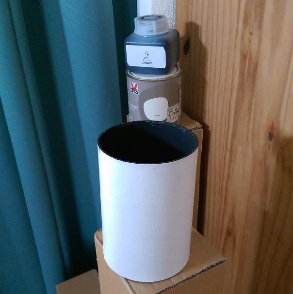

Le tube initial ne me plaisait pas trop : étroit, je la voulais en 2" pour un premier jet, pour tester plus de champ.
Ufoalien en avait un Vixen, incontestablement bien bafflé : j'ai préféré jouer la sécurité, mettre les cales de bafflage n'est pas simple sur 80mm int.
  IMAG0191.thumb.jpg.eda9086d011357e03526c69eaf50a629.jpgIMAG0253c.jpg.528d00d74a3840e359cacbe7c78375c8.jpg
Par contre, j'ai ajusté un pare-buée à partir de la commande initiale, j'ai réussi à avoir un vrai noir et un aspect un peu lisse avec une touche finale à la bombe de peinture.
Et le plus casse-pied fut l'alignement du porte-oculaire : bague d'adaptation qui entre un peu trop court et manque d'un rebord d'appui rectifié côté tube.
La première sortie est sans chichi : premier lampadaire disponible et ... le même jeu d'oculaire qu'avec la 80-1000 : ça passe haut la main pour le contraste, les détails et le chromatisme. 💕
IMAG0243c.jpg.99afb161cc6cffecd3c2542409ce672a.jpgIMAG0239c.jpg.0e6fd73080f2243a81f82107589a70e2.jpg
Modifié par lyl

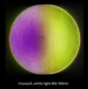

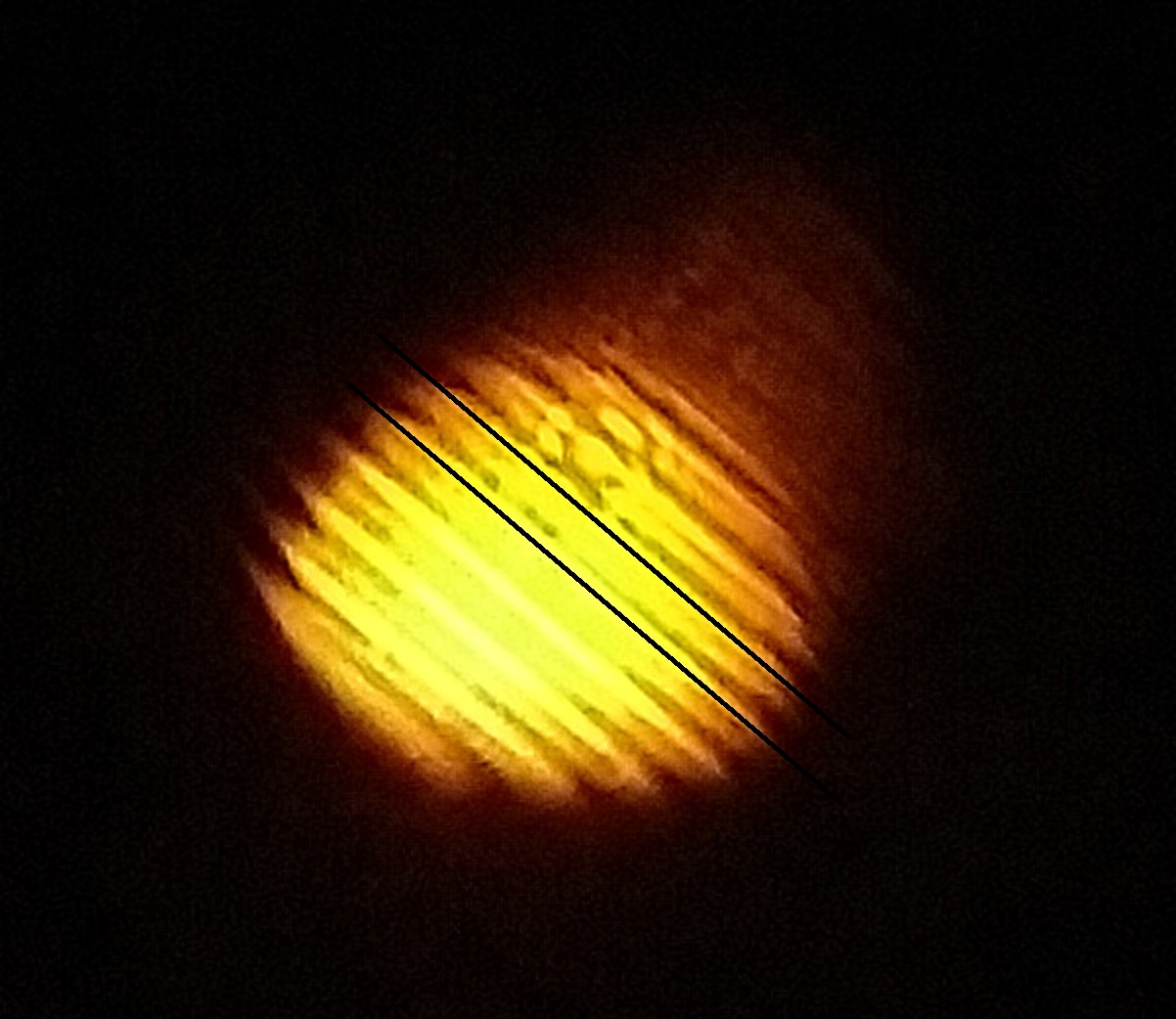

Test optique au Ronchi, la 80-1200 est au format classique.
A gauche source bande étroite collimatée (filtre MellesGriot fwhm 12nm mais je manque un peu de recul -> bande surnuméraire), à droite sur étoile artificielle verte 9um Pierro-Astro (probablement type laser 532nm)
Aberration sphérique non détectée en jaune-orange (précision <l/10) pour la raie d et très légère sur le laser vert.
IMAG0289cc.thumb.jpg.8bfa01983860b4231e966ea305fa44d0.jpgIMAG0293c.jpg.34291b7bac3f383461dd7d14cbaf3814.jpgIMAG0299c.jpg.ec34905ca4039f6b9b5db59c3e8cb0cb.jpg
