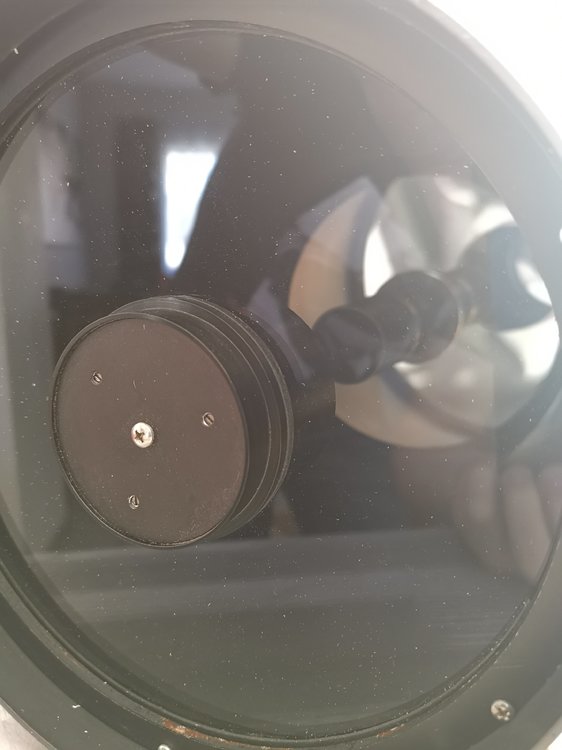

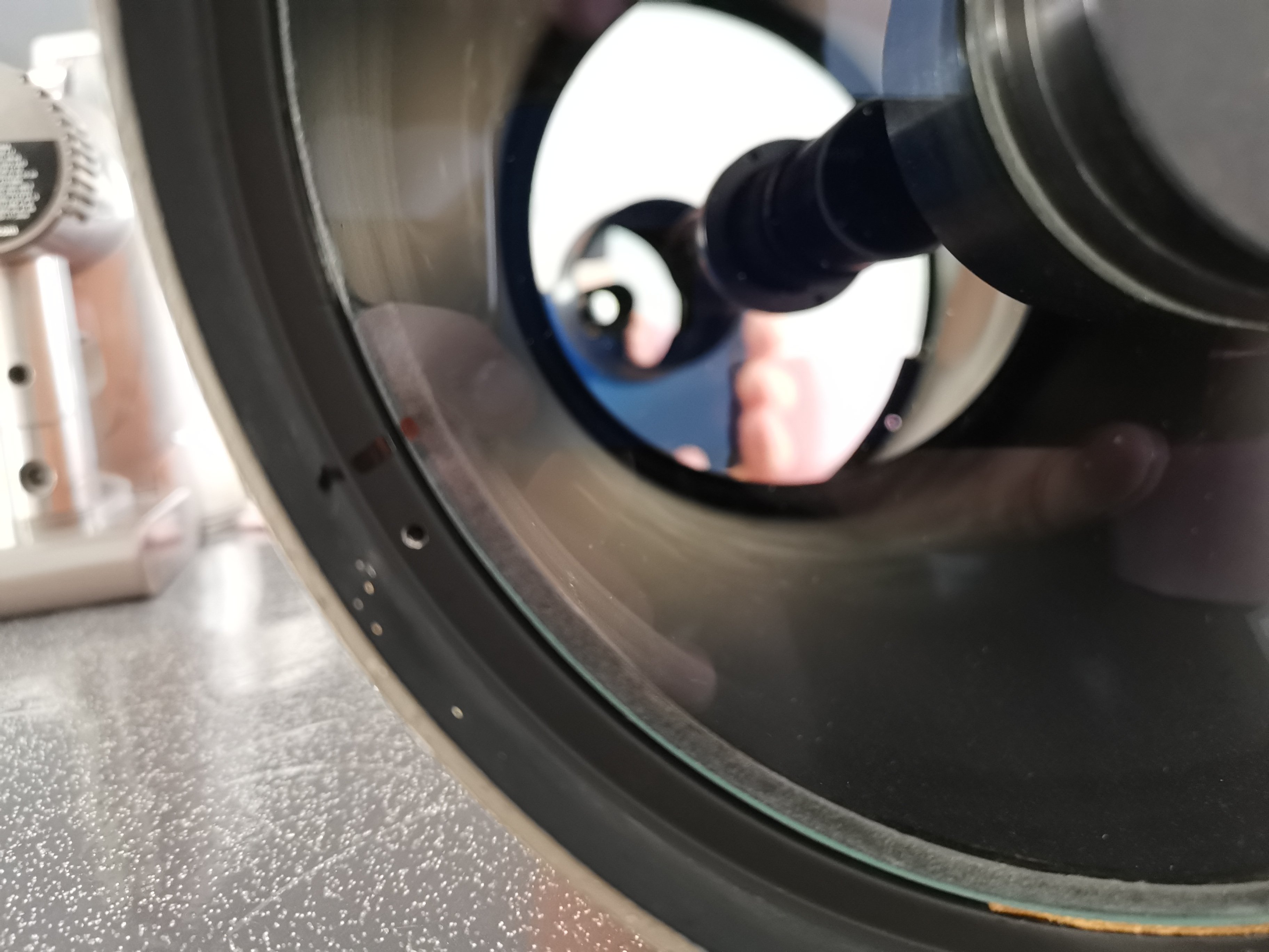

Le C8 est franchement pas propre du tout, plein de particules (non quantiques) se trouve à l'intérieur et jonchent le miroir ainsi que la lame de Schmidt. C'est sûrement dû au transport. La lame d'ailleurs présente plusieurs tâche de lavement, ça ça me fait un peu peur... Espérons que ça parte...
L'extérieur est sale, clairement et le disque de métal soutenant la lame est rouillé par endroit.
Difficile de les faire ressortir sur les photos, mais quand on le bouge on entends les morceaux qui se déplacent à l'intérieur.

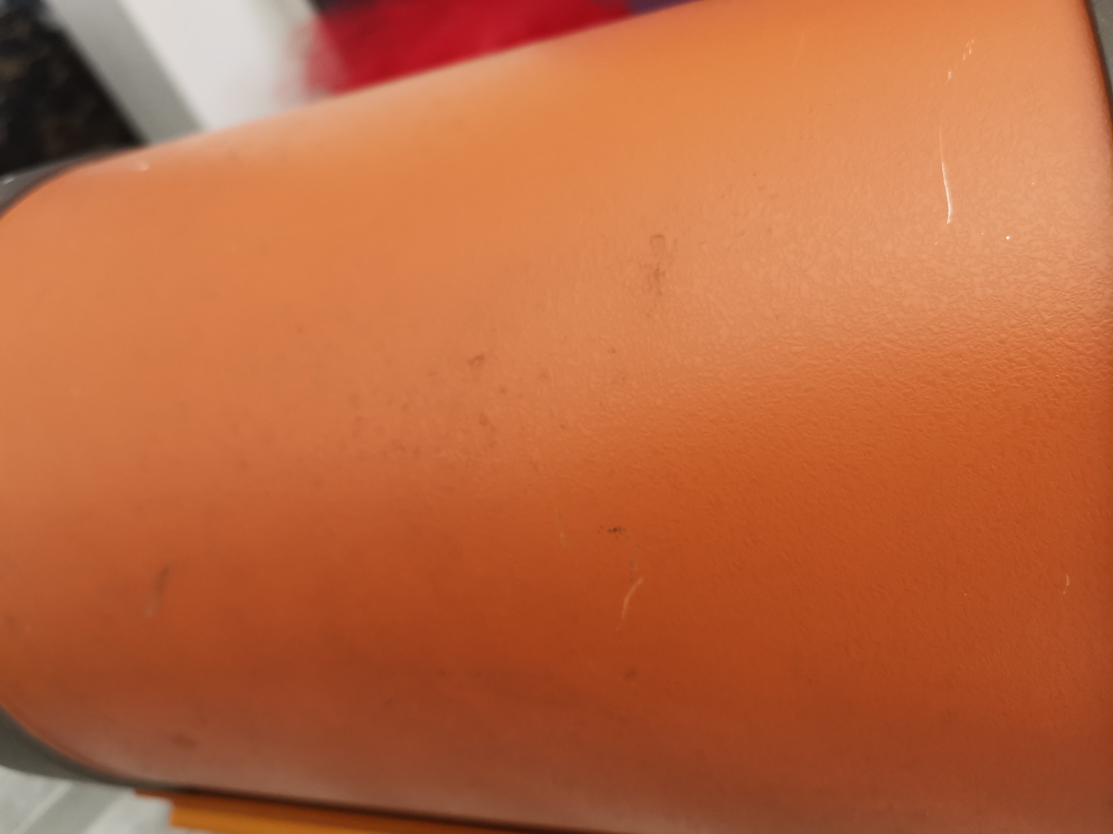

En premier, le coup de propre extérieur, pas question de commencer l'intérieur bien évidemment.
Le Orange redevient orange, ça fait du bien !

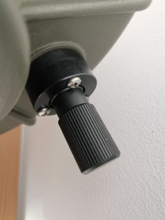

L'extérieur propre on attaque le Focuser, il est tres dur, a tel point que ça "racle". La peinture a fait son temps et présente moultes éclats. On enleve la graisse, on degippe, sèche et un p'tit de coup de graisse au lithium. Un p'tit coup de peinture noire mat et c'est tout beau. (pas pensé à faire une photo avant... 🤦‍♂️

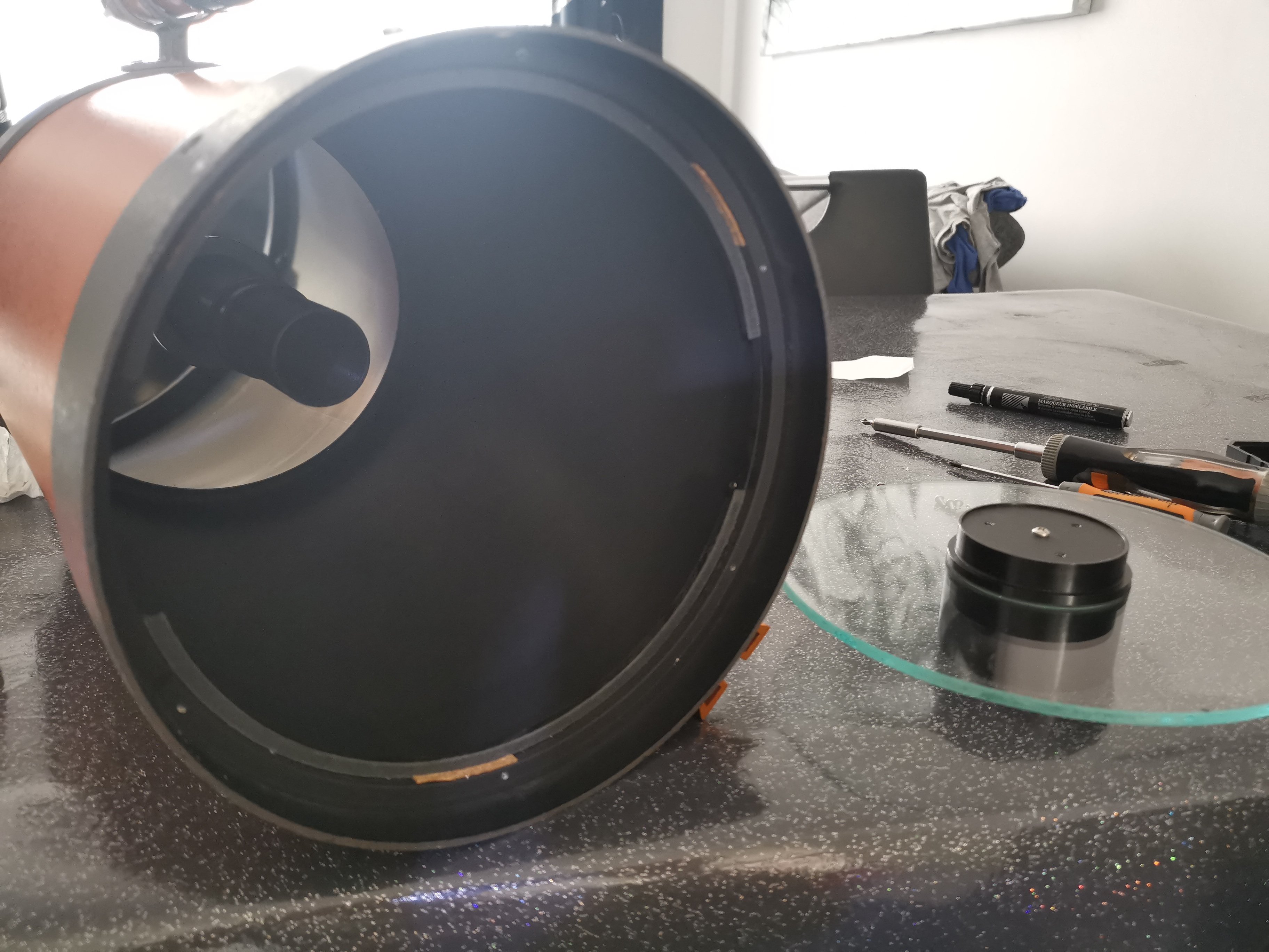

On attaque le démontage de la lame de Schmidt, après dépoussiérage de la face avant. On marque la lame pour un remontage comme d'origine:
Bonne nouvelle, le liège pour caler la lame n'a pas bougé d'un poil !
Et c'est parti, on dépoussière, on aspire proprement, on nettoie, on aspire, etc etc..
Deuxième bonne nouvelle, la lame est impeccable ! Et le miroir très légèrement piqué à deux endroits sur l'extérieur et c'est tout.
En tout cas sacré mont de brun qu'il y avait à l'intérieur...

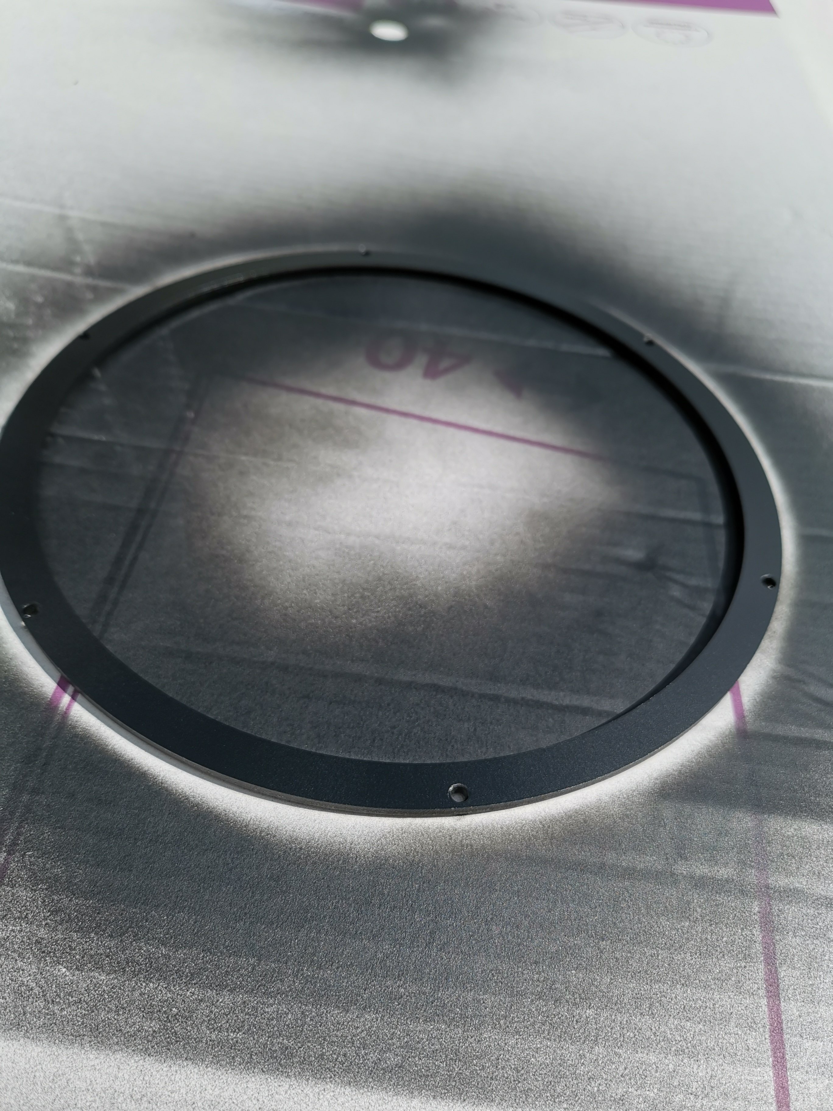

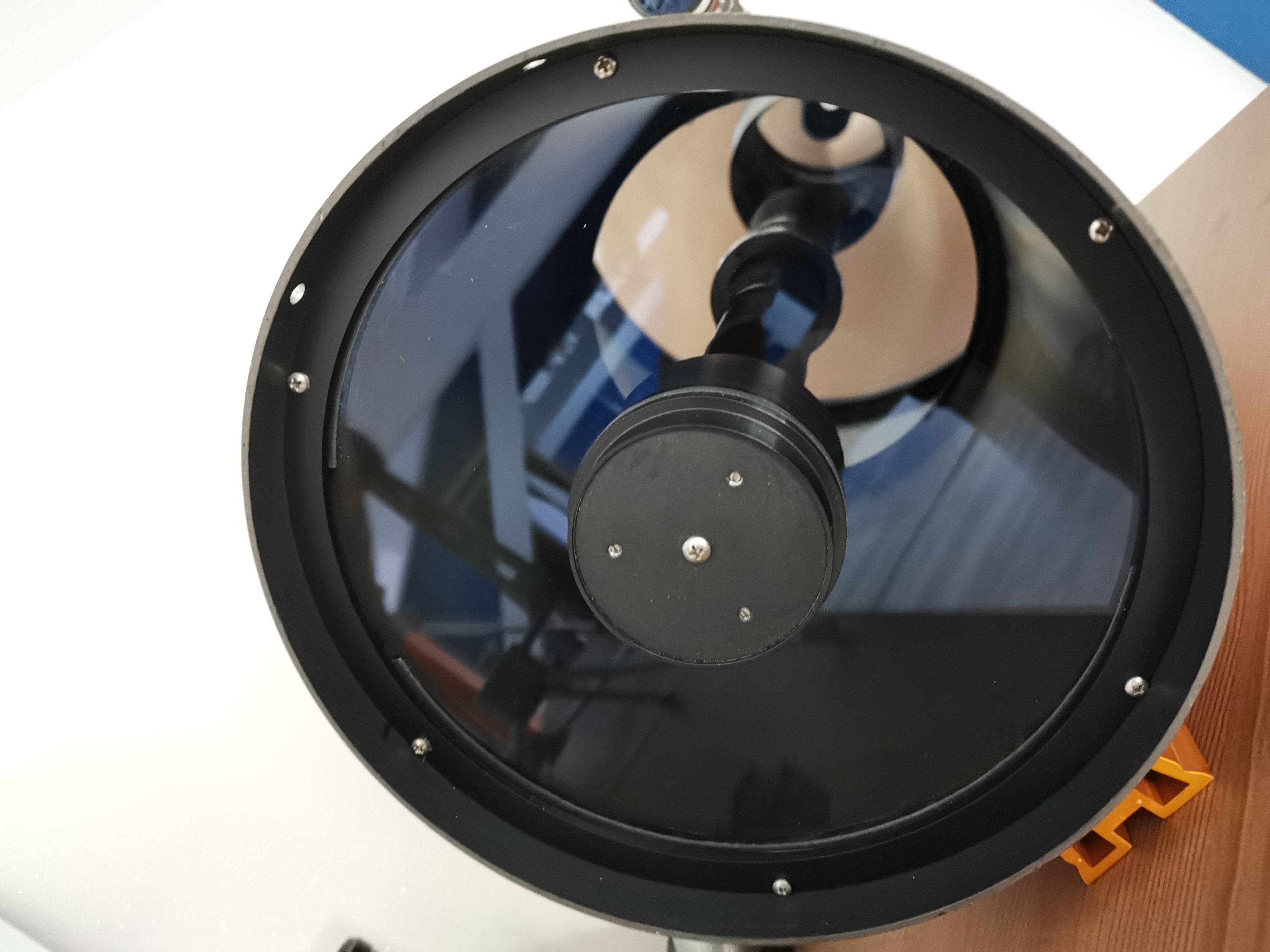

Ponçage du cercle qui soutient la lame pour retirer la rouille, et application de deux couches de peinture noir mat:

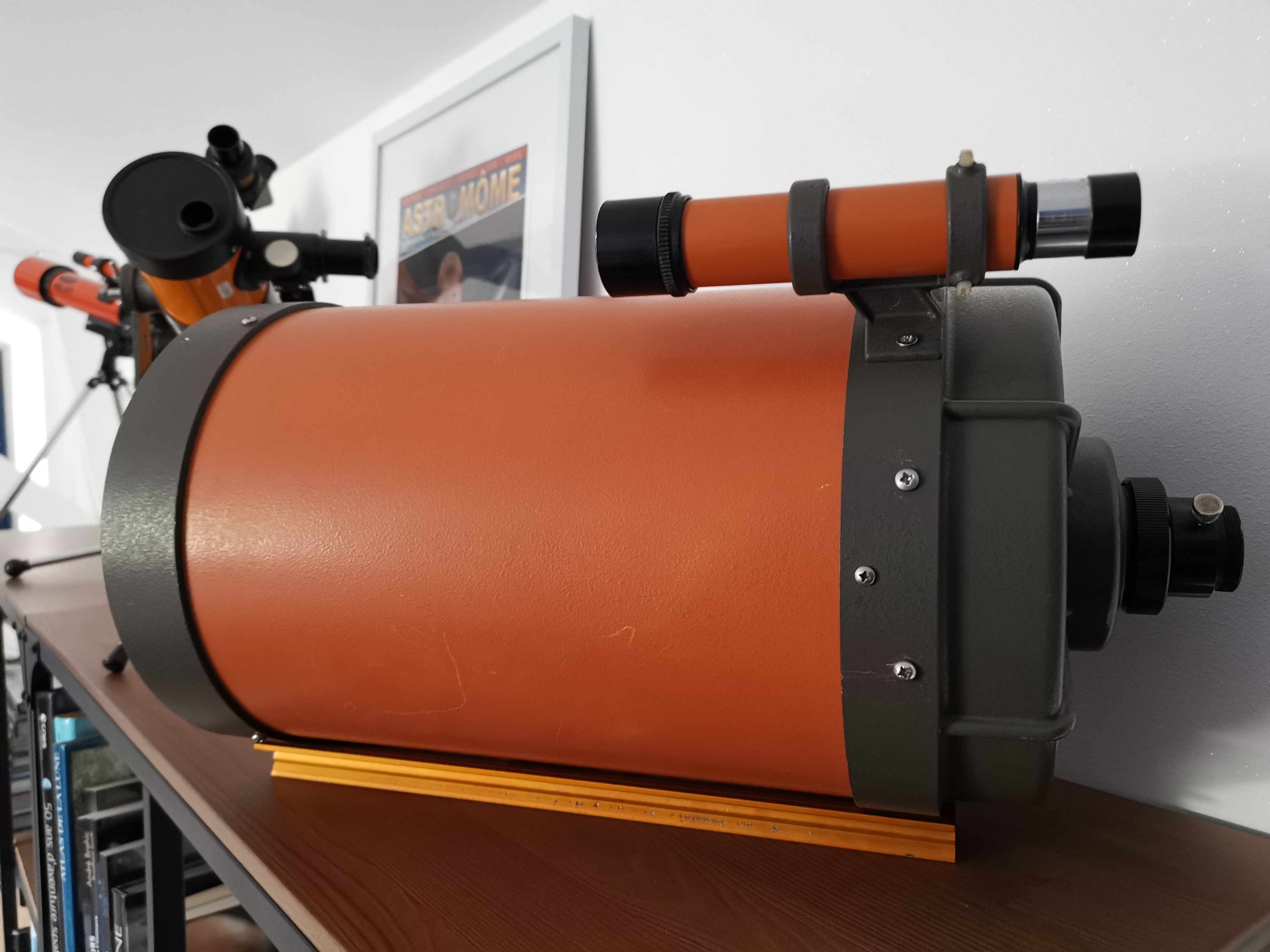

Et on remonte tout ça .
Super content au final, j'adore mettre la main à la patte. L'état du C8 après est meilleur que mon C8 actuel noir! (juste dommage pour la queue d'arronde non d'origine et trop clinquante...)

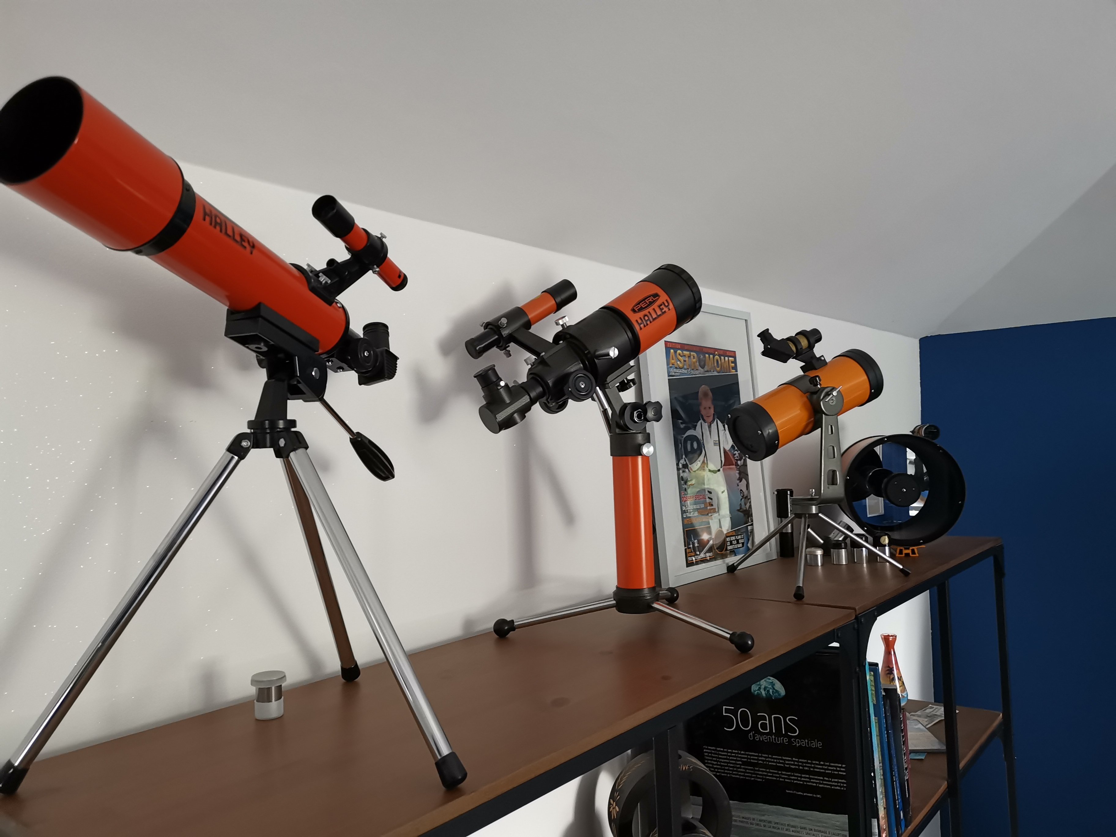

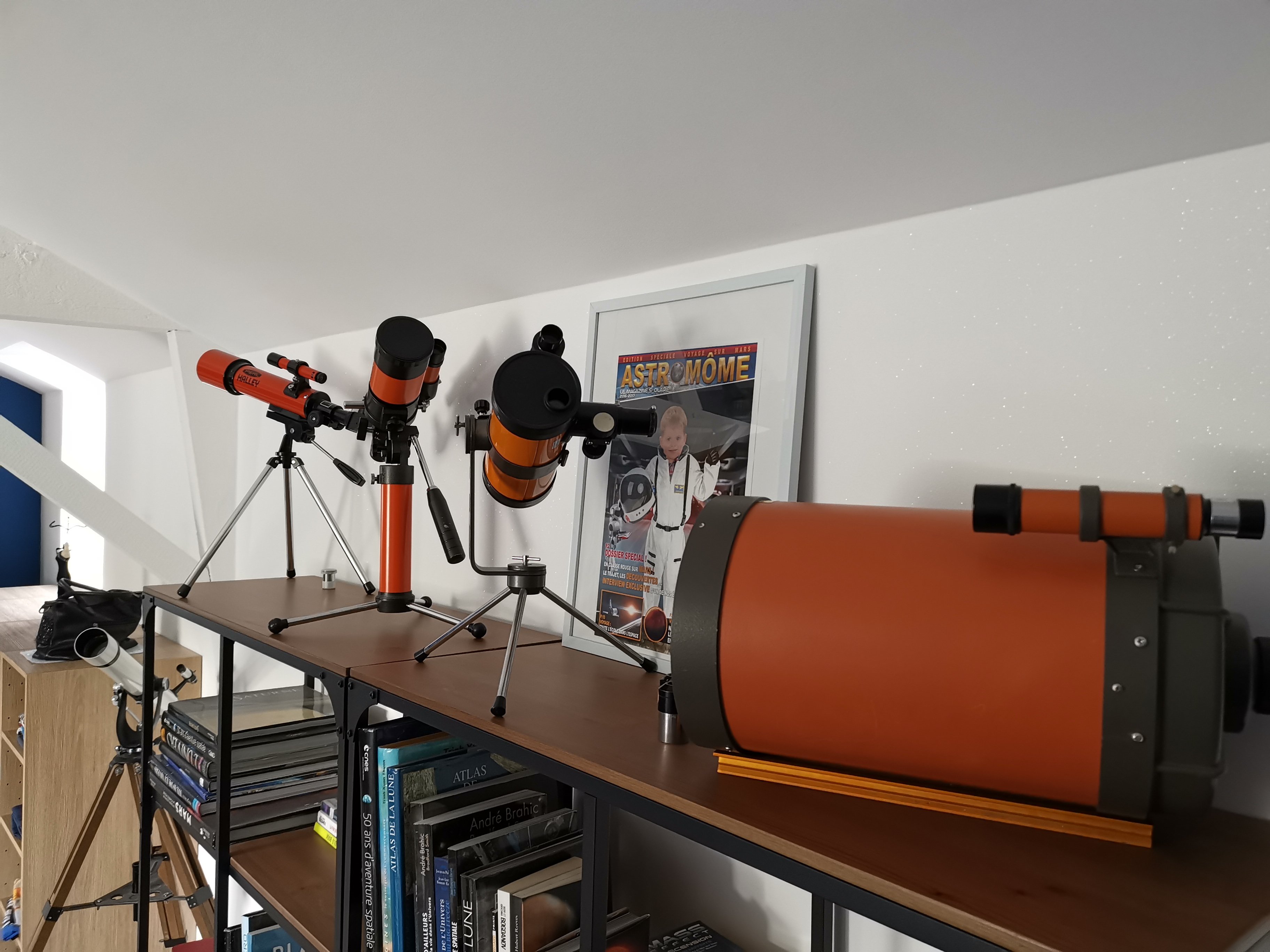

Il va rejoindre les autres Orange pour la déco de la chambre 😊

Et oui 😅. Je m'attendai aussi à ce genre de message, complètement assumé !
Autant les Halley je les utilise de temps à autre sur le rebords de la fenêtre, autant le C8 bon... :rolleyes:
Mais il a bien sa place là, il reste même encore de la place. La chambre c'est ma pièce, où j'ai presque intégralement mon mot à dire avec madame, "presque".
Ça a un effet apaisant sur moi quand je rentre dans la pièce.

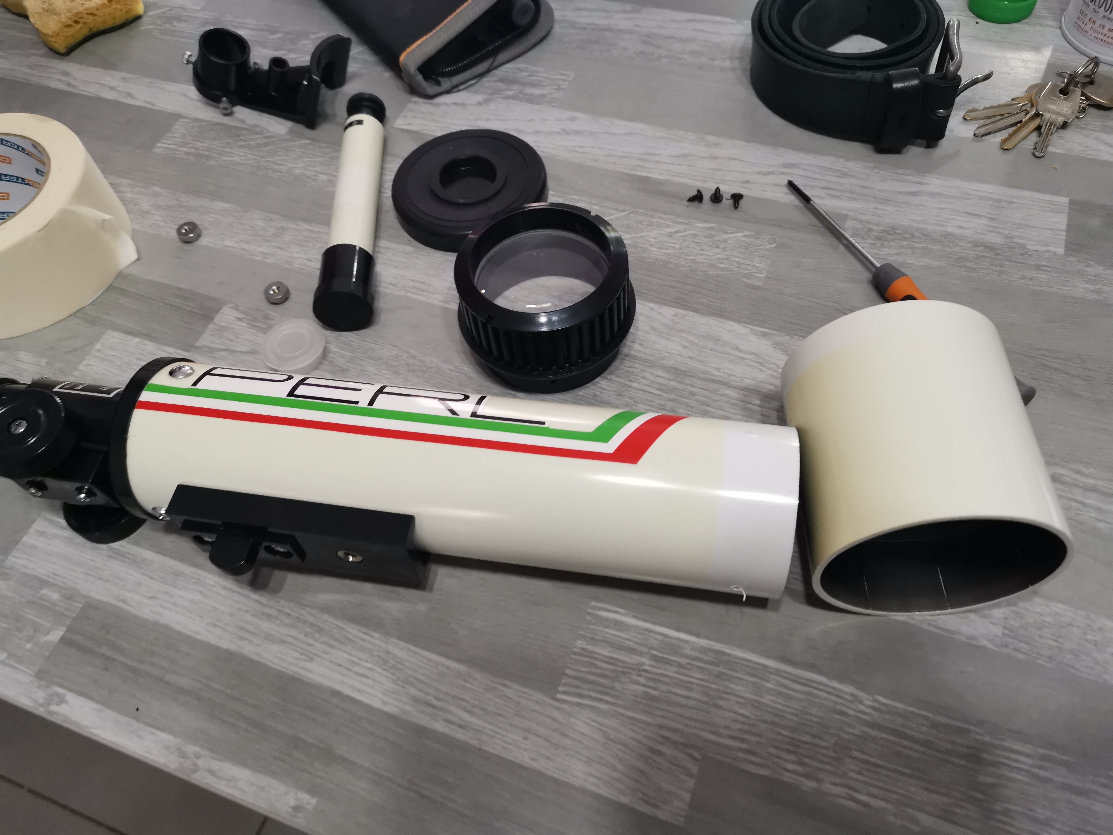

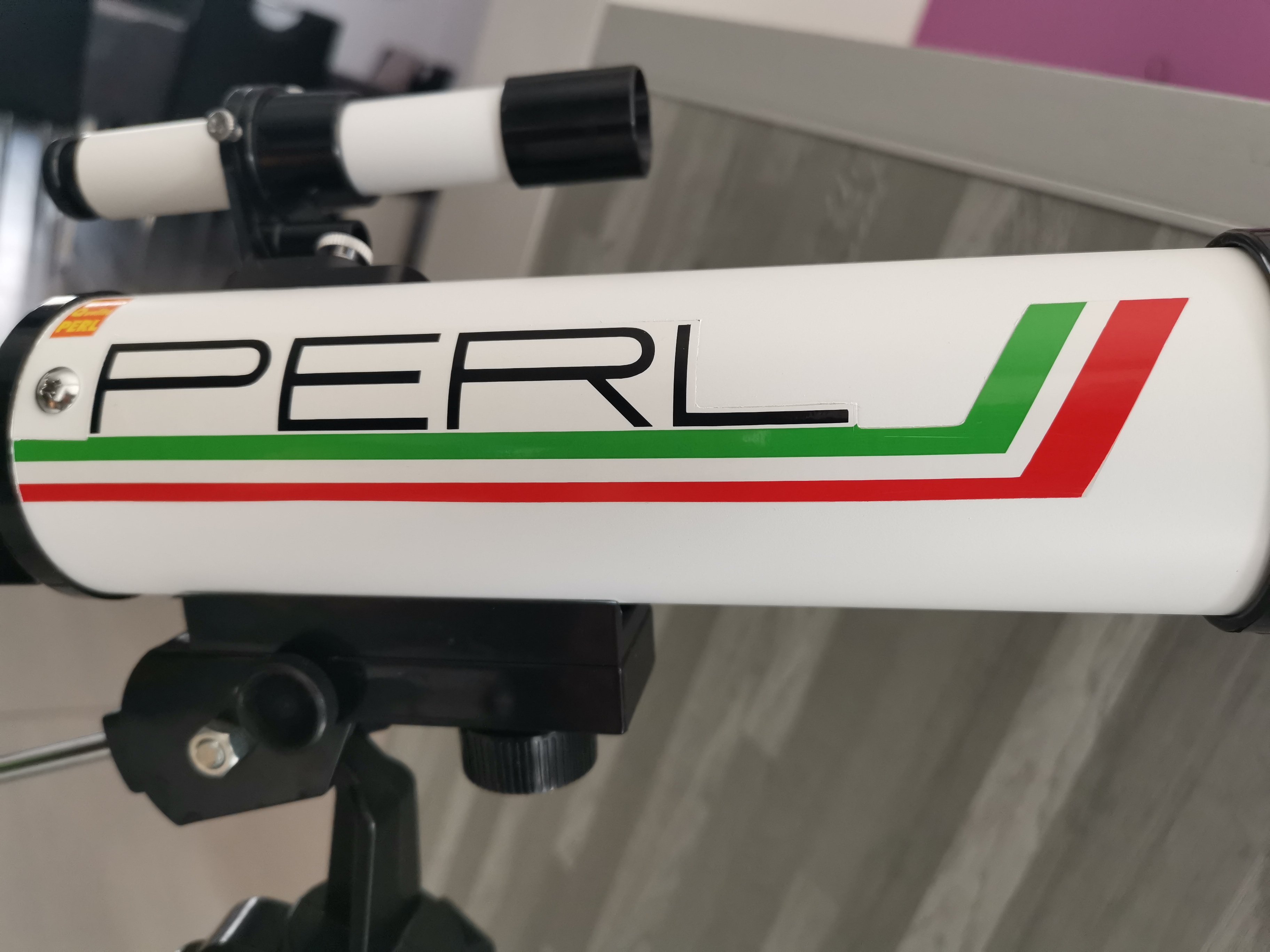

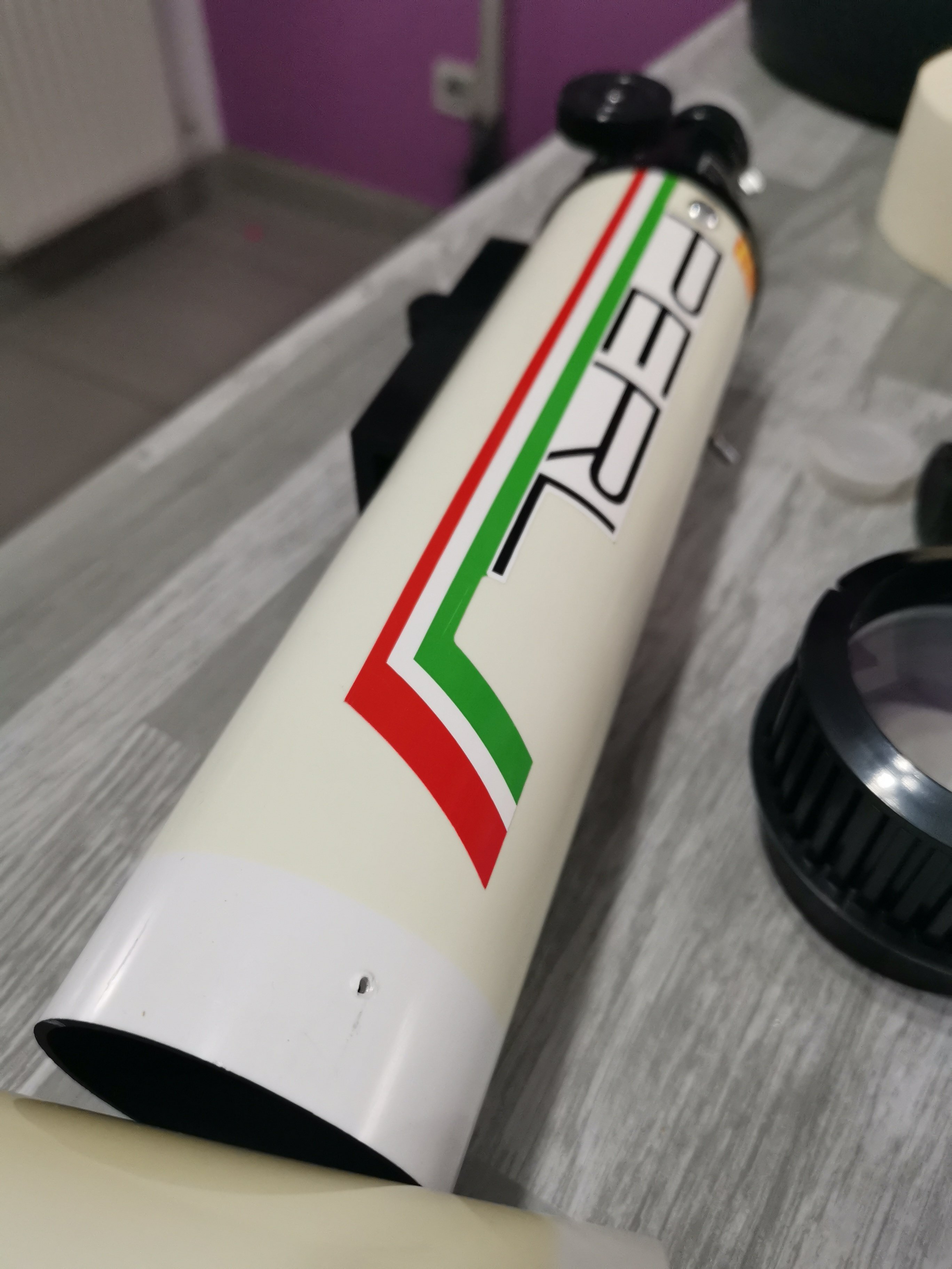

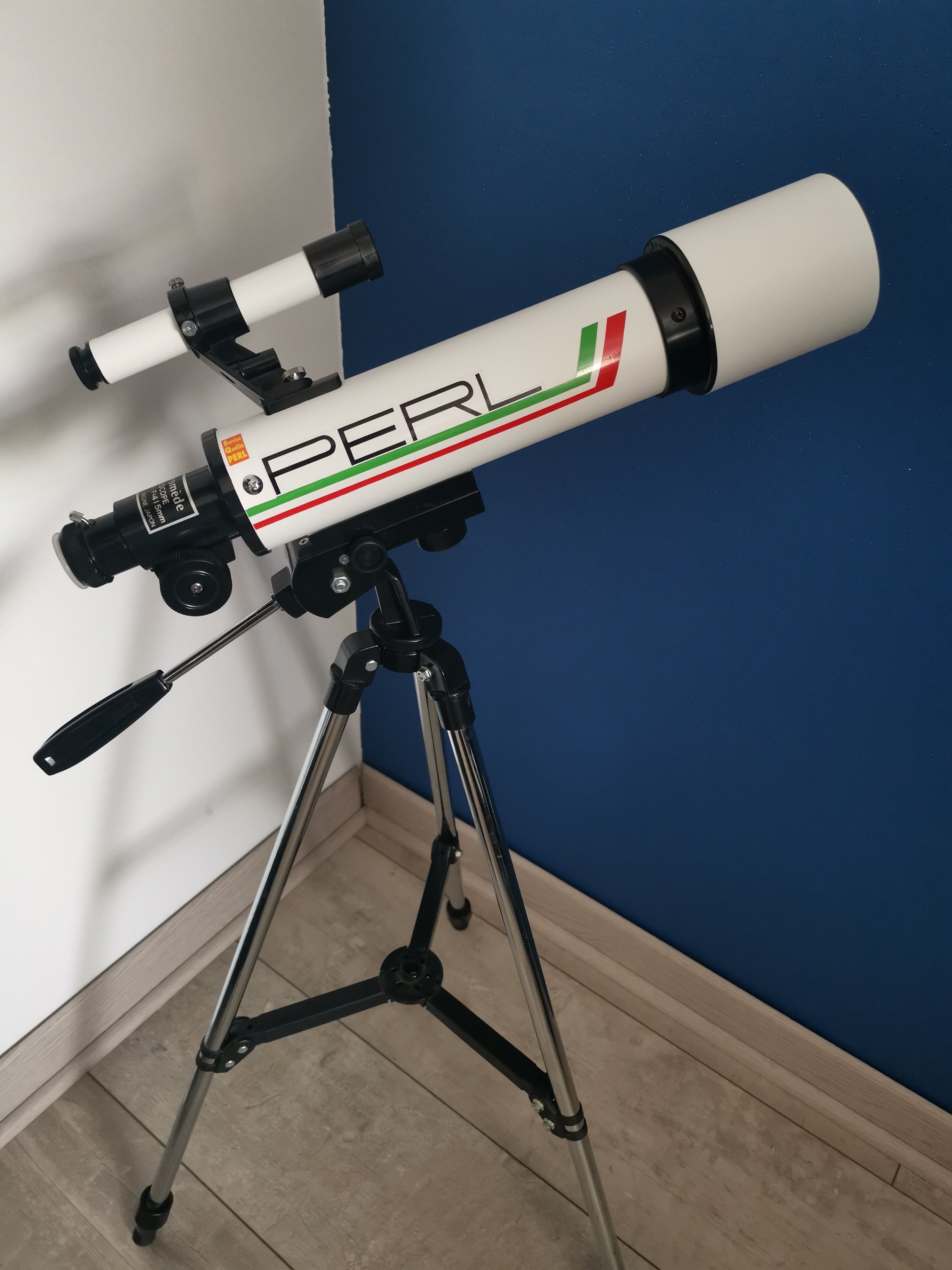

Une p'tite Perl Andromede p60/415 en excellent état, mais peinture qui a bien jauni, on le vois avec le blanc de l'autocollant Perl. ( celle des occaz du Web, j'avais déjà conclus avant même la parution dans le post, un monsieur d'une extrême gentillesse )
Elle a juste nécessité deux couches de blanc mat. Elle est superbe 😍
Bravo,
Ça a pas dû être du gâteaux à bien placé le ruban de masquage sur les écritures notamment "Perl" car c'est fin.
