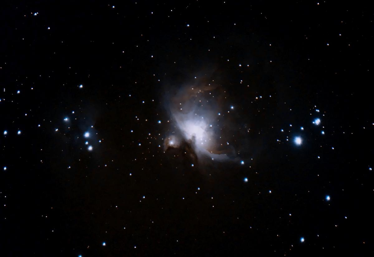

Il y a une semaine je me suis pris un trépied Manfrotto et la boum M31, M42, la lune au réflexe  200mm avec un trépied non motorisé j’arrête pas depuis 4 jours.
4 jours que je découvre et me fait la main sans suivit motorisé.
Ça me permet de me faire la main avec DSS et Siril.
Lundi soir j'ai fais 250 shots de M31 et M32. Des poses de 1.6s a iso 1600 + darks et offsets.
Je suis étonné du rendu même si ça reste moche avec pas mal de gradiant. Je ne pensai pas arriver a ca avec un reflexe.

Bonjour 😁
Voila maintenant un mois que j'ai reçu la eq-6 R pro et depuis c'est nuages tous les soirs 😡
Hier soir j'ai enfin pu la sortir et tenter ma premier mise en station et faire quelques shots afin de comparer avec la première photo faite sur trépied.
Malgré une première mise en station pas terrible je suis très content du résultat obtenu.
Dans les deux cas j'ai utilisé:
-le même APN avec le même 200mm 5.6 (objectif standard fourni avec le pack eos 80d).
-Les mêmes réglages 800iso, seul le temps de pose change. 30s avec l'eq6 et 1s avec le trépied.
La premier essaie avec trépied Manfrotto non motorisé.
200mm 5.6
Temps de pose 1s
Nombres de poses 150
Les memes conditions mais avec l'eq-6 R pro
200mm 5.6
Temps de pose 30s
Nombres de poses 30
Les traitement sont mauvais se sont mes premiers pas sur Siril.
Prochaines étapes tenter M31 si elle n'est pas trop basse et M45. Apres je pense m'orienter vers une ED80 ou supérieur.
