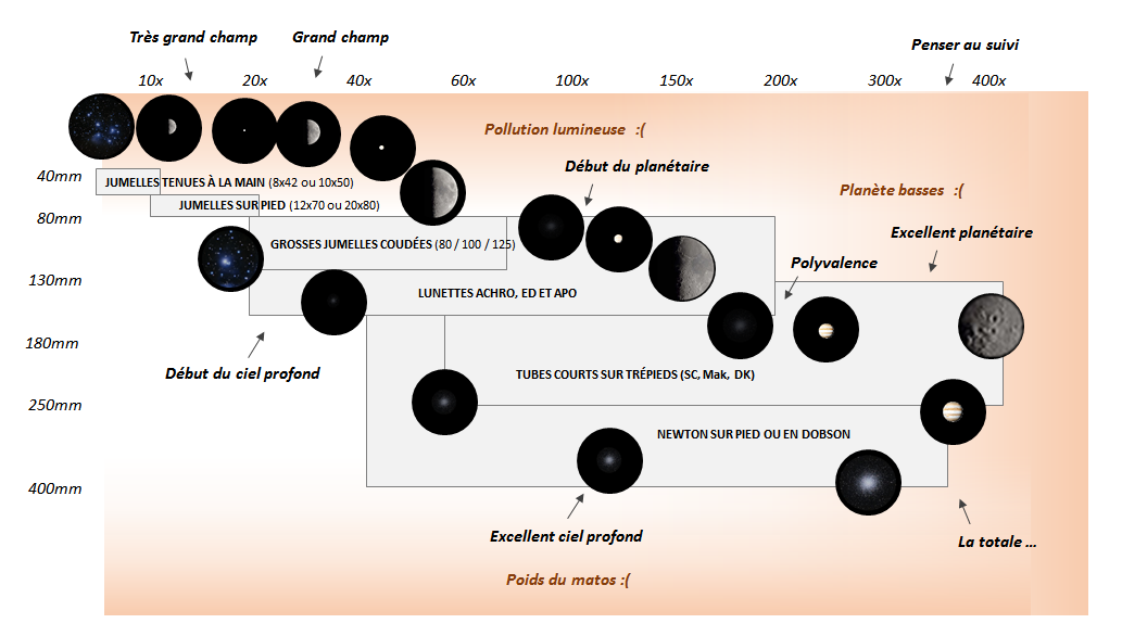

Entre un Dobson et une monture c'est pas tellement la compacité le sujet mais plutôt la position d'observation.
Avec une monture tu peux viser au dessus d'un balcon ou d'une clôture.
Apres en gros un Mak c'est plutôt fait pour 130 :180.
Au dessus le Newton sera préconisé.
Ensuite, une monture ça apporte de la stabilité. Sans quoi les observations sont compliquées. Ça tremble si on dimensionne mal.
