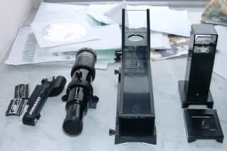

mon petit fils qui a 8 ans se débrouille bien avec le dobson 200 une fois installé et posé à plat......le telrad qui a remplacé le viseur .....lui simplifie le boulot......
Le telrad, c'est un chercheur avec 3 cercles rouges de plus en plus grand 0,5° 2° 4° .
Ça ne grossi pas et n'inverse pas l'image, c'est assez pratique à utiliser, dans le même style il y a le Rigel quickfinder qui est moins imposant, plus léger mais qui n'a que 2 cercles 0,5° et 2°(c'est la portion du ciel que l'on voit dans les cercles).
Le quickfinder est tout à droite et le telrad à sa gauche

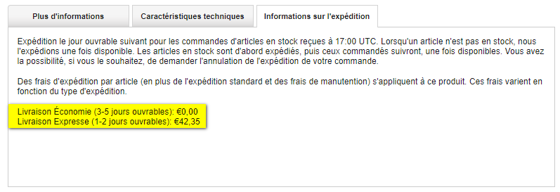

Et avez vous une idée du temps de livraison chez Orion
Merci :):)
Merci beaucoup pour l information :)

Effectivement le miens je l'avais eu avec la barlow (que je n'utilise jamais) et le 10mm Plossl en plus. Le 25mm est pas mal pour débuter il est loin d'être mauvais, le prochain investissement sera pour un 82° de champ apparent. Pour le planétaire j'ai maintenant un 4.5mm LER de Explore Scientific (j'attends encore de le tester sur la lune) mais de 4 à 8mm celà pourra aller pour un XT8, mais plutot de 6 à 8mm si tu es débutant et que ton budget est full car le 4.5mm grossi beaucoup et peut ne pas être utilisable chaque soir il faut alors un oculaire de secours (un Pentax 10 chez moi).
Quant au temps de livraison je me souviens que c'était plutot court en tout cas 5 jours vue ce qui est indiqué sur la page de Orion
