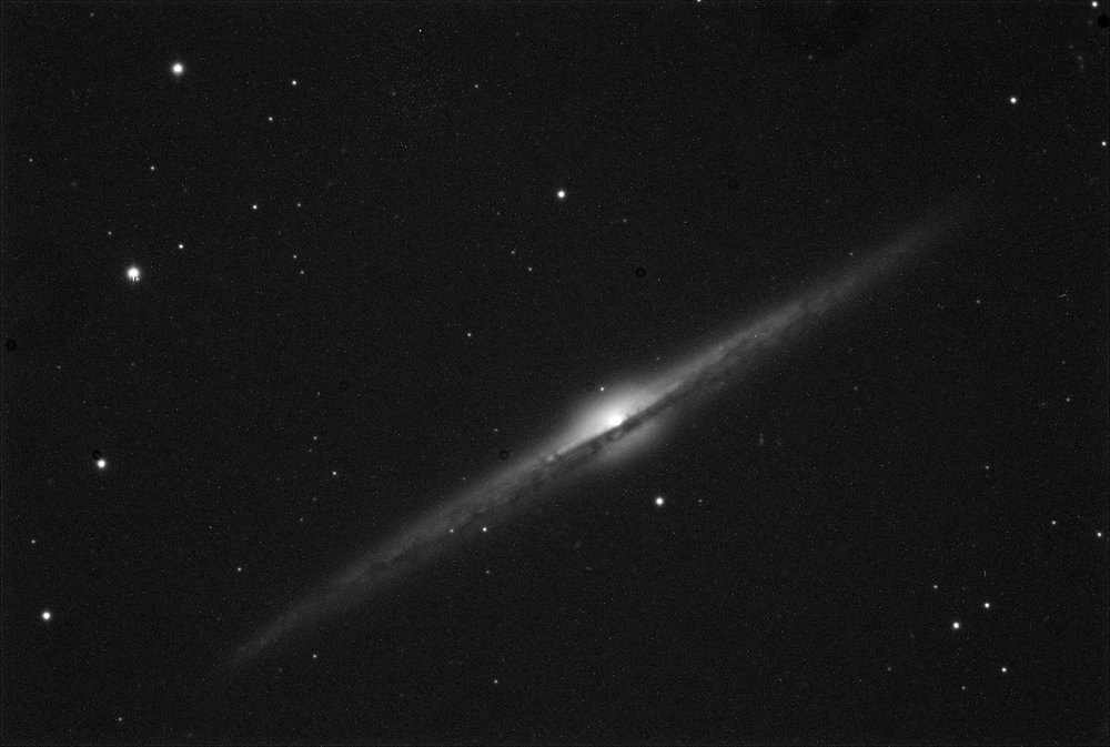

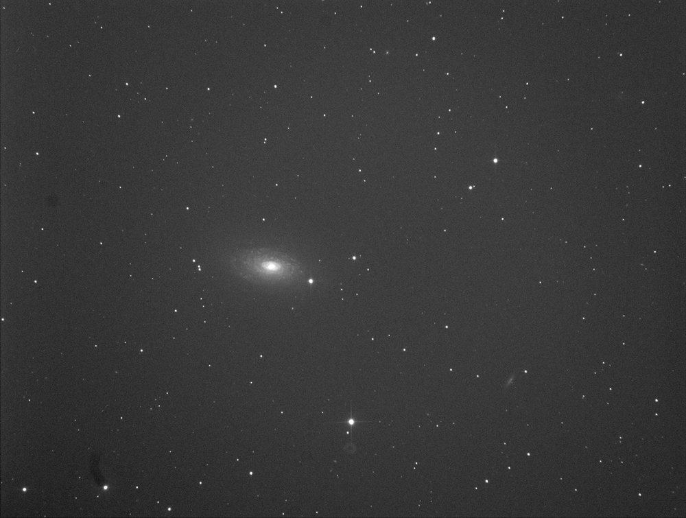

Ma dernière"image" de Ngc 7331 semble avoir intéressé quelques uns d'entre vous, j'ai toujours conservé cette pose "brute" de la celebre galaxie Ngc 4565 de la Chevelure de Bérénice que je partage ci dessous.
C'est une "image" qui apparait de cette façon après 4 mn de pose, c'est une mono pose "brute de fonderie" sans aucun traitement. Mais je passe forcément par un autoguidage.
Je trouve cela franchement super d'obtenir ce type d'image de galaxie lointaine suffisamment détaillée, image qui permet de voir la structure de la bande de poussière et de ses extensions.
Après toutes ces discussions je ne sais plus si c'est du VA... mais bon, je pense que la démarche s'en approche quand même et ce type d'image rapidement acquise peut servir de démo au public, et pourquoi pas de support pour les amateurs de dessin visuel.
Bien sur on peut obtenir une "visualisation" de cette galaxie avec beaucoup moins de temps, je l'expliquais sur l'autre fil, en "binnant" le CCD la structure de ce fuseau apparait clairement en moins d'un minute, même en quelques secondes. Mais bon, à mon sens autant montrer "plus" en prolongeant un peu et en faisant durer le suspens...
Amicalement
image 2200 pix :
  • J'aime 3
Superbe, est-ce que tu pourrais préciser quelle caméra CCD a été utilisée (j'ai cru comprendre qu'elle était assez ancienne) ?
Salut Christian
cela donne une idée de ce que l'on peut obtenir avec une pause longue et du bon matos bien mené
bon, 4 mn n'est peut-êtr pas "compatible" avec la philosophie VA

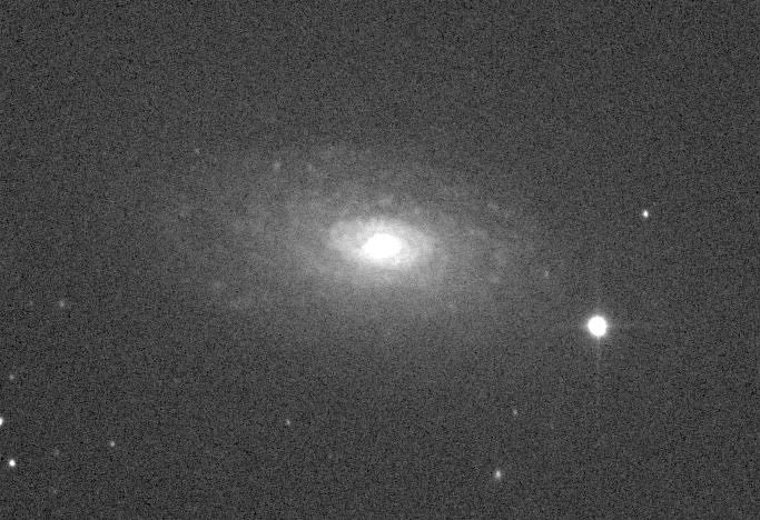

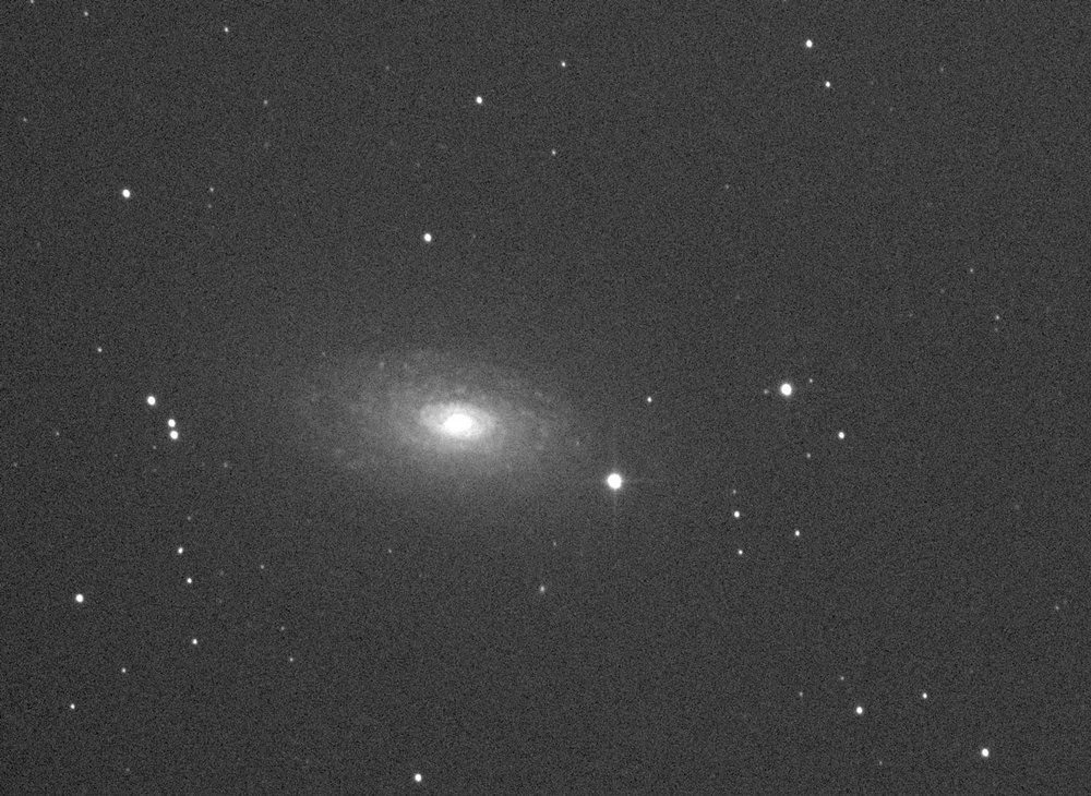

j'ai retrouvé des brutes de M63 de 60s bin 1 faites à l'Atik 383 (dont le capteur 8300 n'est pas un foudre de guerre) sur le 200/1000 (ciel moyen (SQM +-20))
aucun traitement (ça se voit :be:)
crop
et re-crop à 100%

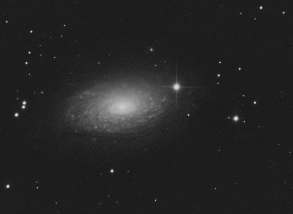

crop sur 110 brutes empilées avec Pix (pour voir la différence)
il est vrai qu'à chaque arrivée de brutes à l'écran, notre œil est plus occupé à surveiller la valeur du S/B, la FWHM et autres détails techniques que de zieuter les subtils enroulements du Tournesol...
mais on a tout de même l'essentiel de la structure et c'est plaisant à regarder
t'as raison, des poses de 4 mn c'est un peu long, c'est vrai. A F10 difficile de faire "court" en bin1 en montrant un max de détails.
Oui, tes images mono pose de 1mn sont disons.. "plus raisonnables" et répondent d'avantage à l'idée que l'on peut se faire du VA

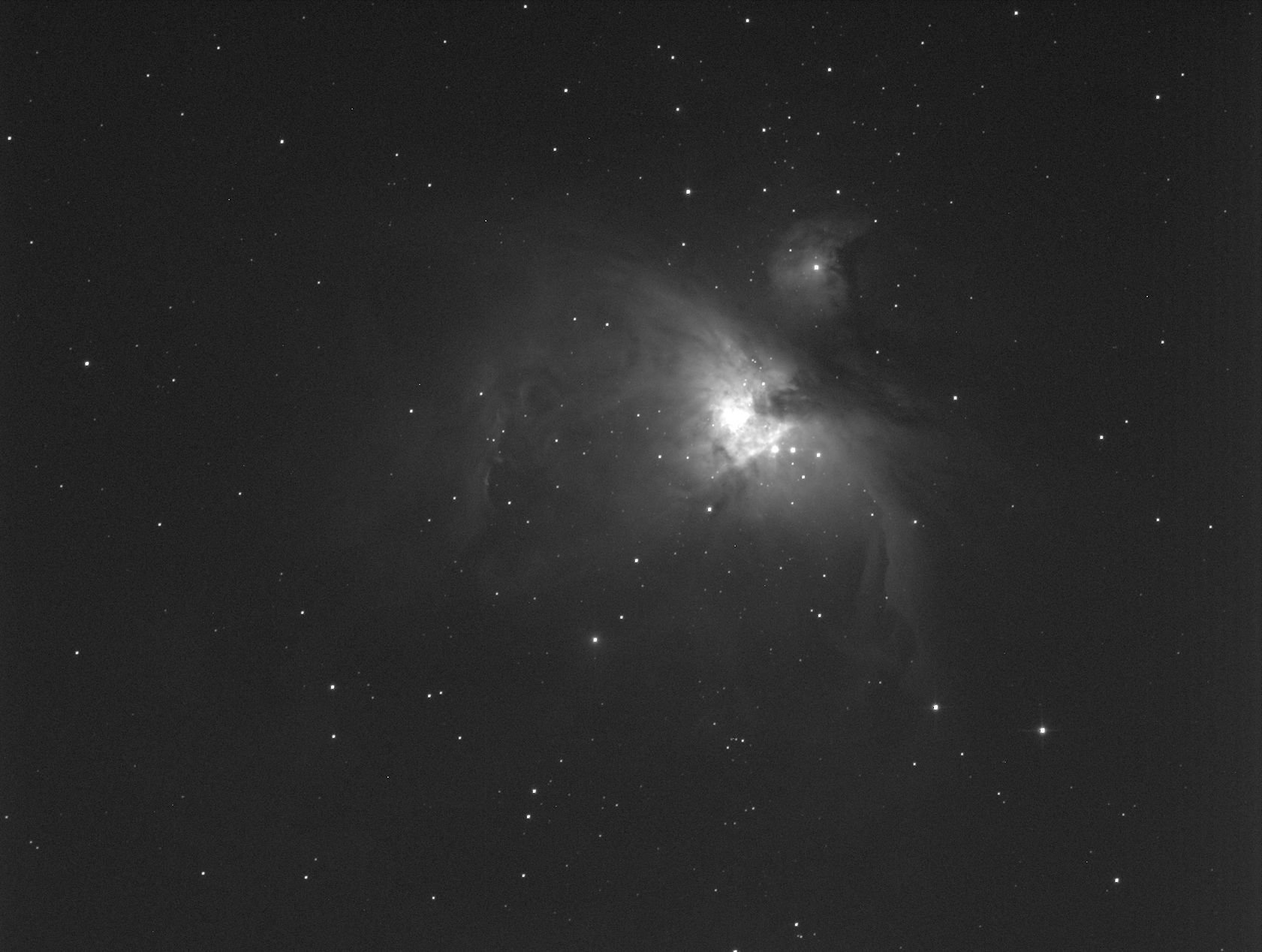

tiens, j'ai retrouvé des brutes 5 secondes sur M42 (toujours Atik 383 bin 1 sur 200/1000)
bon, M42 n'est pas représentative car très brillante mais j'ai pas plus court en magasin
