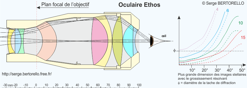

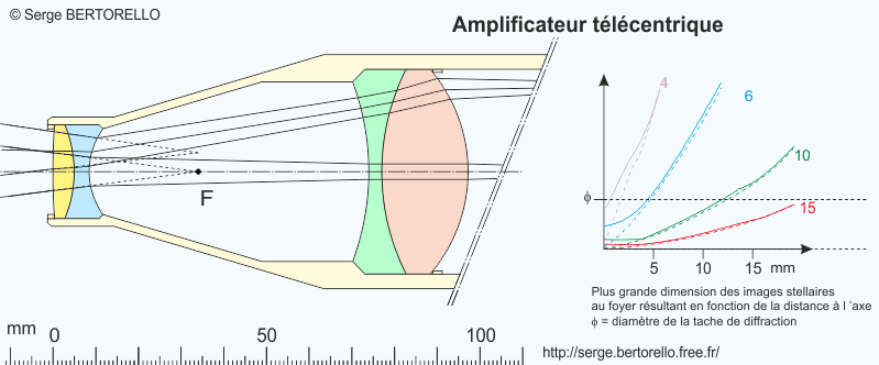

Perso j'irai pas pousser un Ethos dans une barlow même télécentrique sur un f/4
De quoi perdre le piqué au bord : il n'y a pas mieux.
M'enfin certains ont les yeux en cul de bouteille et dirons que c'est bien (dans le mm au centre quand la collim. est parfaite)
C'est bien la peine qu'Al Nagler ce soit cassé la tête sur la partie ciel de l'Ethos pour en arriver à ça.
ça marche très bien pourtant, ceci dit je ne m'en sert qu'en planétaire avec un suivi, donc l'objet bien centré.
On peut aussi empiler le paracorr 2 et la powermate x2 d'ailleurs. ça commence à faire beaucoup avec un ethos 21..
Mais je me contentais de la PM2 et de l'ethos 13 seul.

Actuellement la difficulté avec les oculaires c'est aussi le besoin de contrôler l'angle d'incidence des rayons en provenance côté ciel.
Il y a des limites avec les traitements anti-reflets. Il y a des évolutions bien sûr mais le prix s’élèvent énormément quand il faut gérer des angles d'incidence supérieur à 15°.
Je vous laisse faire le calcul du f/D que ça implique.
