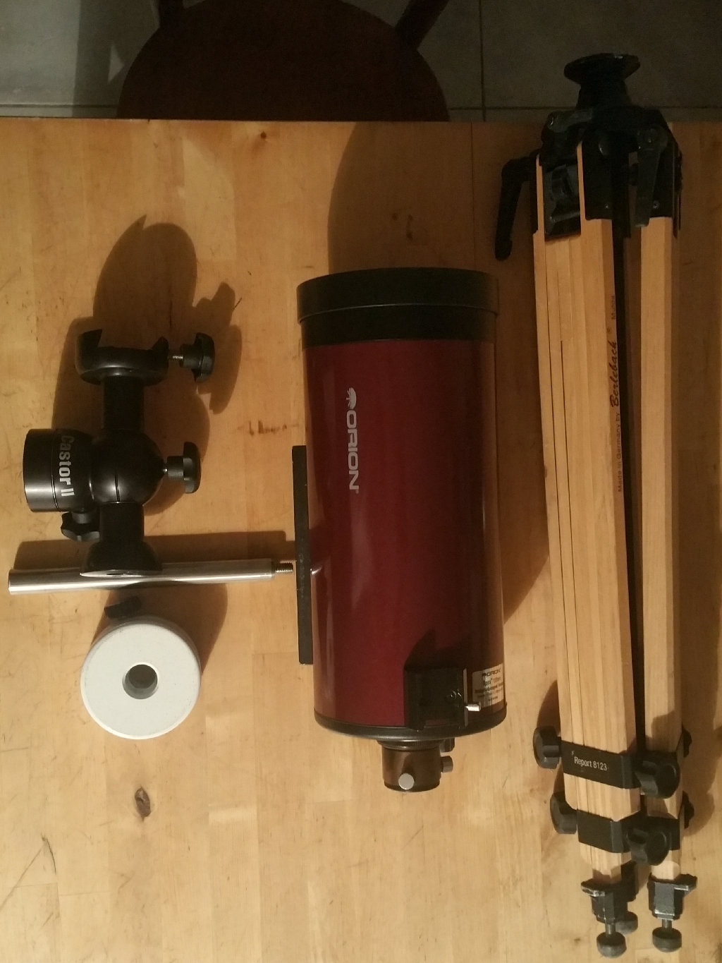

Guilaume Posté 25 septembre 2019 Posté 25 septembre 2019 (modifié) Bonjour, Il y a 16 heures, FrancoisDK a dit : Une question bête. J'hésite à prendre une monture go to (synscan) ou manuelle (Az-5) avec le Mak. Si ça peut t'aider, j'ai cherché un système compact pour l'observation planétaire cette année. Le poids ne comptait pas vraiment, mais en fin de compte ça reste honnête (ton sujet m'a donné l'occasion de peser tout ça :)) Le mak: 3,6kg La monture: 1,3kg La barre de contrepoids: 500g Le contrepoids: 1,9kg Le trépied: 2kg Le contre poids et la barre de contre poids sont facultatives d'après les données de la monture ( https://www.berlebach.de/?bereich=details&id=413&sprache=english). Elle est annoncée jusqu'à 8kg sans contrepoids, je trouve que c'est un peu optimiste, 5-6kg me semble plus réaliste. L'az5 a l'avantage des mouvements fins. Ça me semble un très bon choix. Il te faudra faire attention cependant à l'emplacement du chercheur une fois sur la monture. Celestron et skywatcher/orion ne les placent pas du même côté. Cela peut paraître anecdotique, mais cela peut poser problème (chercheur sous le télescope). La monture az5 +mak 127 skywatcher/orion necessite une adaptation il me semble (la queue d'aronde en L sur la photo) Il y a une monture un peu équivalente chez explore scientific, la twilight 1( https://www.explorescientific.fr/fr/Monture-plus/Montures/EXPLORE-SCIENTIFIC-Twilight-I-Monture-de-telescope-azimutale-avec-trepied.html) qui peut être à droite ou à gauche du tube. Du coup, selon le côté choisi, le chercheur se retrouve en haut ou en bas. Petit schéma : Sinon, c'est un bon choix par rapport aux critères avancés. Dans un mak 127, le champ est étroit, mais l'image est de qualité. Pour quelques objets du ciel profond, c'est plutôt bien pour son diamètre et son encombrement. Modifié 25 septembre 2019 par Guilaume Image manquante Citer
FrancoisDK Posté 25 septembre 2019 Auteur Posté 25 septembre 2019 Merci pour ton retour Guillaume. Je crois que j'ai lu ton post avec retour sur cette monture au moins 5 fois mais je n'avais pas tilté sur l'adaptation que tu avais fait. Par ailleurs pourrais tu m'indiquer la référence de la binoculaire que tu as utilisé sur la mak ? Citer
Guilaume Posté 25 septembre 2019 Posté 25 septembre 2019 il y a 3 minutes, FrancoisDK a dit : Merci pour ton retour Guillaume. Je crois que j'ai lu ton post avec retour sur cette monture au moins 5 fois mais je n'avais pas tilté sur l'adaptation que tu avais fait. Par ailleurs pourrais tu m'indiquer la référence de la binoculaire que tu as utilisé sur la mak ? Ce n'est pas mon poste, c'est une photo que j'ai prise sur le net. Je viens de me rendre compte qu'une image n'est pas passée (ma configuration). Post édité. Citer
marko5133 Posté 25 septembre 2019 Posté 25 septembre 2019 (modifié) La photo du Mak150 sur AZ5 provient de: On y trouve le liens vers la queue d’aronde en L.https://www.maison-astronomie.com/montures/723-platine-queue-d-aronde-en-l.html?search_query=orion&results=111 Et dans la signature Citation Tube SW Mak 127/1500 + chercheur 9x50 coudé;Tetes Bino SW et M42 Optic, Modifié 25 septembre 2019 par marko5133 Citer

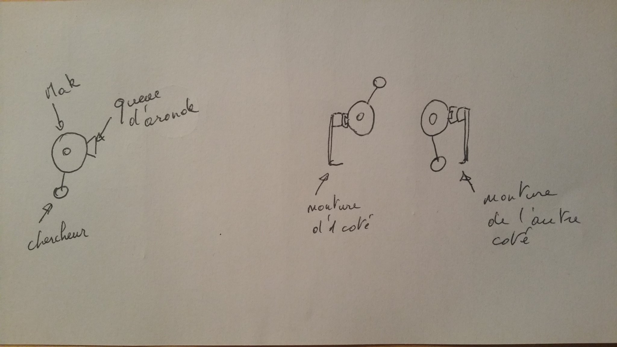

FrancoisDK Posté 25 septembre 2019 Auteur Posté 25 septembre 2019 Merci pour le lien. Ce que je ne comprends pas c'est que dans ce kit: https://www.firstlightoptics.com/sky-watcher-az5-deluxe/sky-watcher-skymax-127-az5-deluxe.html Ils branchent directement le mak sur la monture. Je suis pas sûr d'avoir besoin de cette queue d'arronde.... Citer

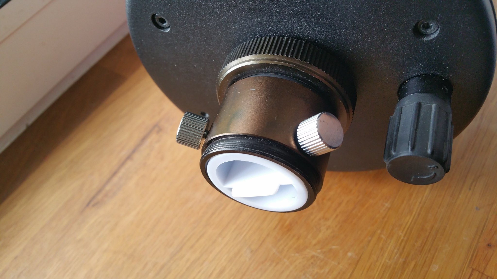

Guilaume Posté 2 octobre 2019 Posté 2 octobre 2019 Bonjour, Le chercheur ou pointeur peuvent se remplacer par la suite, ils ont une fixation standard. Le coulant 2"est inutile, excepté si tu souhaites utiliser des oculaires lours ou une bino, car c'est plus stable. Citer

popov Posté 2 octobre 2019 Posté 2 octobre 2019 Il diaphragme le 2" ce mak ? Sinon ça peut quand même être sympa vu que ça doit servir en CP. Avec un 30 à 40 qui a un peu de champ, ça se trouve pour pas encore trop cher dans les PA et ça passera vu le f/d Citer

FrancoisDK Posté 2 octobre 2019 Auteur Posté 2 octobre 2019 33 minutes ago, Guilaume said: Bonjour, Le chercheur ou pointeur peuvent se remplacer par la suite, ils ont une fixation standard. Le coulant 2"est inutile, excepté si tu souhaites utiliser des oculaires lours ou une bino, car c'est plus stable. Mais c'est remplacable par la suite ca? Car je comptais peut être lui adjoindre une bino dans un second temps. Merci pour vos commentaires. Oui je compte juste me faire la main avec les occulaires fournits et passer à autre chose après. L'achat va être un peu avancé du coup à la fin du mois d'Octobre (dure d'attendre 3 mois et pis avec un possible Brexit pour bientôt se serait dommage de passer à côté), les occulaires seront pris peut être vers noël me laissant un peu de temps pour déjà tester comme ca. Citer

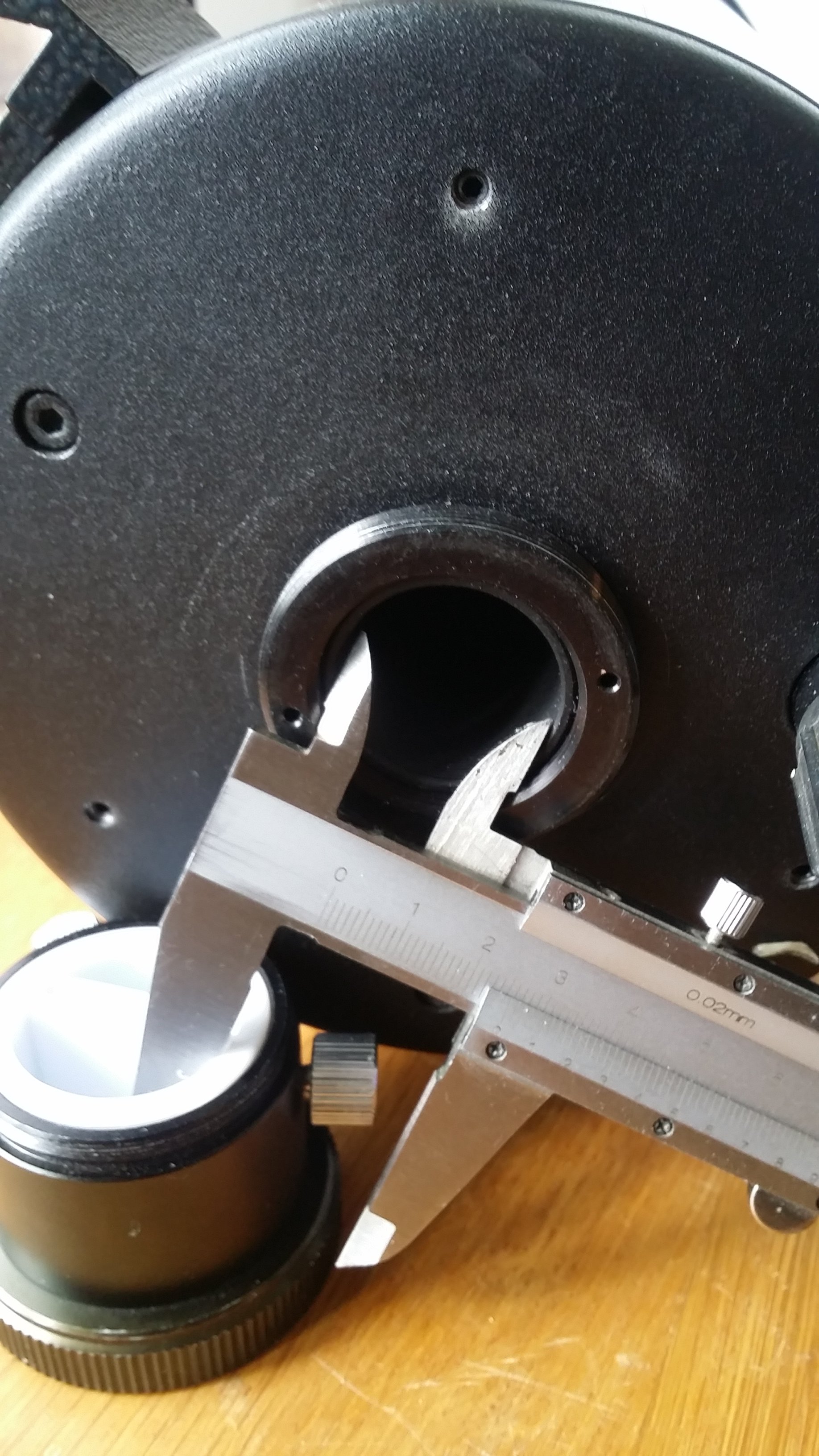

Guilaume Posté 2 octobre 2019 Posté 2 octobre 2019 il y a 10 minutes, popov a dit : Il diaphragme le 2" ce mak ? Sinon ça peut quand même être sympa vu que ça doit servir en CP. Avec un 30 à 40 qui a un peu de champ, ça se trouve pour pas encore trop cher dans les PA et ça passera vu le f/d Tant que le mak est sorti: Citer
popov Posté 2 octobre 2019 Posté 2 octobre 2019 Merci Guillaume. Punaise le 1.25" passe à peine, si on a une lentille de champ au max c'est même possible qu'on en perde déjà les bords avec le chemin optique bouffé par le RC… Citer
FrancoisDK Posté 2 octobre 2019 Auteur Posté 2 octobre 2019 Merci Guillaume pour la photo. Donc je ne comprends vraiment pas le choix de SW de proposer ce Mak en 50.8 à part pour apporter de la stabilité si on rajoute comme tu l'as suggéré une bino..... Je crois que je vais partir sur la version FLO à 480 euros incluant la monture az5 et je vais pas trop me prendre la tête pour le moment. Je garde à l'esprit que j'ai choisit ce mak pour un setup nomade et facile à transporter. Si plus tard je déménage ailleurs avec un jardin ou autre et sans pollution, je partirai sur un gros dobson qui ne bougera pas. J'espère juste que les planètes n'apparaîtront pas microscopiques. Les seules observations que j'ai faite ont été dans un C8 de 200mm. C'était vraiment superbe. Je ne m'attends pas à la même chose mais j'espère quand même clairement les voir. Difficile de se rendre compte sur Stelvision. Citer
Guilaume Posté 2 octobre 2019 Posté 2 octobre 2019 il y a 20 minutes, popov a dit : Merci Guillaume. Punaise le 1.25" passe à peine, si on a une lentille de champ au max c'est même possible qu'on en perde déjà les bords avec le chemin optique bouffé par le RC… C'est le cas, le 40mm 42°, ça passe limite (même diamètre interne, vérifié tout à l'heure), il faut être bien aligné. Avec la longue focale du mak, le vignetage est léger et ne se fait pas sentir. Un 30mm est plus confortable, mais plus sombre. @FrancoisDK pour une bino, il n'y a pas besoin de fixation 2". Ça marche bien avec du 1"1/4. Pour les planètes, depuis Copenhague, c'est ça? Elles doivent être bien basses, du coup, niveau grossissement, tu risques d'être limité. Citer
FrancoisDK Posté 2 octobre 2019 Auteur Posté 2 octobre 2019 (modifié) 7 minutes ago, Guilaume said: @FrancoisDK pour une bino, il n'y a pas besoin de fixation 2". Ça marche bien avec du 1"1/4. Pour les planètes, depuis Copenhague, c'est ça? Elles doivent être bien basses, du coup, niveau grossissement, tu risques d'être limité. @Guillaume Ok merci. Oui Copenhague. Je sais malheureusement que les planètes sont bien basses mains bon on choisit pas toujours ou on atterit malheureusement . Et pis ce n'est pas définitif et un retour en France est prévu dans le futur. Mes observations datent d'il y a deux semaines au C8 donc pas il y a si longtemps que ca.. C'était vraiment magnifique mais c'était au 200 mm. Les gens m'ont dit qu'en terme de grossissement se ne serait pas si différent mais bon tant qu'on a pas vu en vrai..... Modifié 2 octobre 2019 par FrancoisDK Citer
popov Posté 2 octobre 2019 Posté 2 octobre 2019 il y a une heure, Guilaume a dit : C'est le cas, le 40mm 42°, ça passe limite (même diamètre interne, vérifié tout à l'heure) Dans ce cas là ça ne passe probablement plus. Le faisceau de lumière aura continué à se rétrécir en passant par le raccord et le RC. Pas beaucoup c'est vrai car on est à f/d long, mais il est forcément plus étroit à la sortie du RC qu'à la sortie de l'instrument. Bon un petit vignetage ne se remarque normalement pas ou alors très peu. Citer
