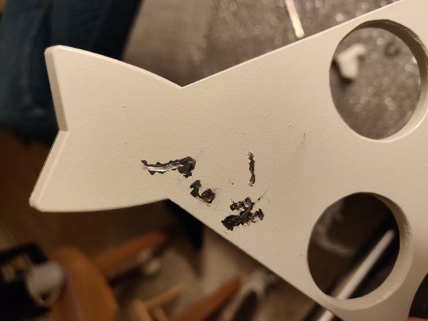

FrancoisDK Posté 10 octobre 2019 Auteur Posté 10 octobre 2019 J'ai commandé une monture es Twilight i chez astroshop et je l'ai reçu hier. Mauvaise poche le plateau est tout abimé donc je vais contacter le sav pour un remplacement. Pour le tube, pas simple mais je pense que je vais partir sur le C6 au lieu du mak, je suis encore en cours de réflexion ...... Citer

FrancoisDK Posté 11 octobre 2019 Auteur Posté 11 octobre 2019 (modifié) Pour la monture, j'ai appelé astroshop et ils étaient assez surpris des grosses marques sur le plateau. Bilan, je vais probablement garder la monture et ils vont me renvoyer un nouveau plateau de remplacement. J'attends confirmation du sav mais l'affaire semble s'être réglée assez rapidement donc merci à eux pour ça. Merci Guillaume pour les mesures du Mak. Pour la taille du tube, oui il est plus imposant c'est sur. Je pensais transporter le tube dans un sac à dos donc tant que l'un ou l'autre rentre dedans. Même 19 cm devraient rentrer sans souci. Le c6 est annoncé à 40,6 de long avec un diamètre de 19 ou 20 (me rapelle plus ou j'avais lu ca). Mais je vais essayer d'aller voir en boutique si je peux. Après je compte pas changer de tube la semaine prochaine donc autant partir sur le plus qualitatif que je peux me permettre dès le début. J'ai acheter une queue d'arrondir en L pour raccorder mes jumelles sur la monture. C'est top pour l'observation. Par contre j'ai une question bête probablement. Sur la monture j'ai deux visses qui permettent de caler puis serrer et maintenant la queue d'arrondir. En serrant ça laisse des marques sur la queue. Est ce normal ou est ce que y a quelque chose que j'ai mal fait. Je sais que certains tubes ont des trous pour laisser s'insérer les deux visses mais c'est pas le cas sur la queue d'arrondir et ça ne semble pas le cas non plus sur celle du C6 (autant faire des marques sur une queue d'arrondir a 20euros bon ça passe, par contre faire ca sur un tube plus cher si y a moyen de l'éviter je suis preneur......). Merci. Modifié 11 octobre 2019 par FrancoisDK Citer

FrancoisDK Posté 30 octobre 2019 Auteur Posté 30 octobre 2019 (modifié) Astroshop m'a renvoyé une pièce de rechange sous 48h que j'ai reçu 2j plus tard. Très professionnel. Le père Noël est passé car il avait peur du Brexit ;). Imagines le devoir payer des taxes d'import pour un télescope.... Modifié 30 octobre 2019 par FrancoisDK Citer

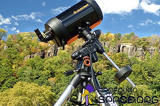

popov Posté 31 octobre 2019 Posté 31 octobre 2019 Si si ça change tout. Il faut toujours que tu recherches le point d'équilibre. Cela implique que l'emplacement change en fonction des accessoires montés. Si t'as un renvoi coudé 1.25" + petit oculaire + quickfinder la position de serrage sera plus centrale que si tu as un RC2", un gros oculaires et un gros chercheur optique. Il faut que les axes de ta monture ne basculent pas une fois tout monté et avec tous les freins ouverts. Si un poids (tube ou contre poids) mal équilibré fait bouger le montage, il faut revoir la position de ces éléments sinon il y aura des contraintes sur les axes. Un peu c'est pas un drame, mais pas non plus mettre n'importe comment les éléments. Comme ici par exemple : 1 Citer
popov Posté 31 octobre 2019 Posté 31 octobre 2019 Je pense que celui là est mal équilibré car le miroir primaire est normalement plus lourd que l'avant du tube et même s'il n'y a pas de gros accessoires de montés. Si on ouvre l'axe déclinaison, le coté oculaire va basculer vers le sol : (édit : crotte j'ai l'impression que l'image ne passe pas. Si besoin le lien est ici : https://fr.profoundspace.org/10831-best-telescopes-for-hobbyists.html) Là ça à l'air mieux : Citer
