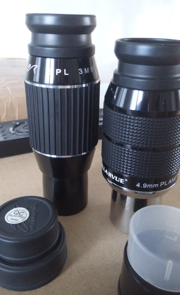

Les deux oculaires en dessous sont des SPLERs, ça tourne autour de 100€, une solution un peu plus contrastée et piquée que les classiques ED 60° et les WA 58° (copie des TMB)
-> 3mm c'est déjà un peu haut pour la Ranger (>x2). Avec ta powermate : 7 ou 8mm
SPLERs_20190910_134004.thumb.jpg.eba51c251688a26d2465ca9791b8a5ab.jpgWO_20190910_214915.jpg.ae6aad0763b9e29d2e38764cb179b967.jpg
