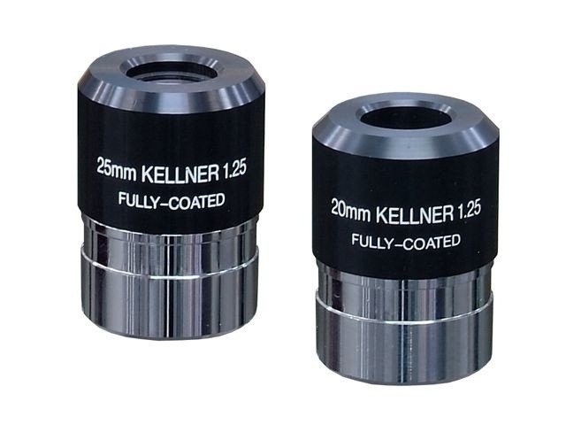

et deux série d'oculaires pour ce f/D 10 : des kellners pour les moyennes/longue focales et des orthos/PL 45° pour les petites/moyennes focales.
Il s'agit je pense d'une collaboration avec Scopetech qui a sorti des achromats longs : voir le test de pancho61
L'objectif de la lunette est traitée en MgF2, un peu moins poussée que Scopetech, mais la mécanique c'est fait par Takahashi.
Les oculaires sont ceux du même contractant que pour Scopetech, il réalise des 45° simples : ce sont des oculaires adaptés à une correction chromatique partielle des achromats ou un excellent piqué à f/10 tout en gardant un prix contenu. Vérifié bien entendu pour la conformité aux standards de Takahashi.

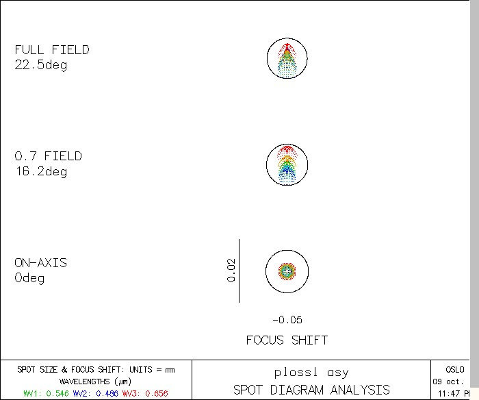

Pour information, je connais bien les effets de ces oculaires (en particulier le Kellner) sur les achromats : c'était l'oculaire de prédilection avant qu'on utilise des newtons, des apochromats et des dobsons.
La correction chromatique intégrée a privilégié les plössls, super-plössls ensuite car le Kellner est un oculaire compensateur (un CVD, ça mérite une page d'explication)
Quant à l'Orthoscopique/PL, c'est le même type de formule chez les anciens "Ortho" Nikon !

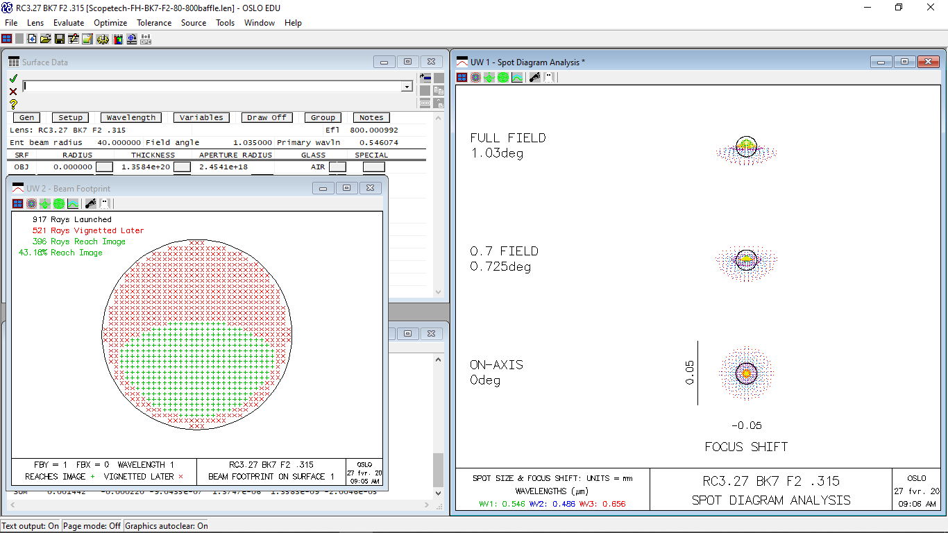

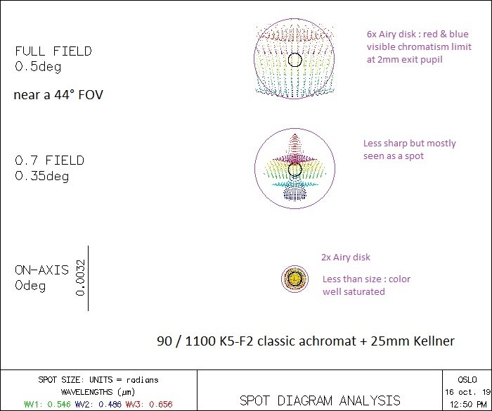

Voici ce que donne potentiellement un oculaire 9mm de ce type à f/10 (retro-design par moi-même), jusqu'au bord, et il se fabrique bien en série, plein de surfaces identiques, contrôlable individuellement.
très peu de distorsion, bon relief, bonne ergonomie, la petite dé-correction chromatique également, faible mais dans le bon sens...

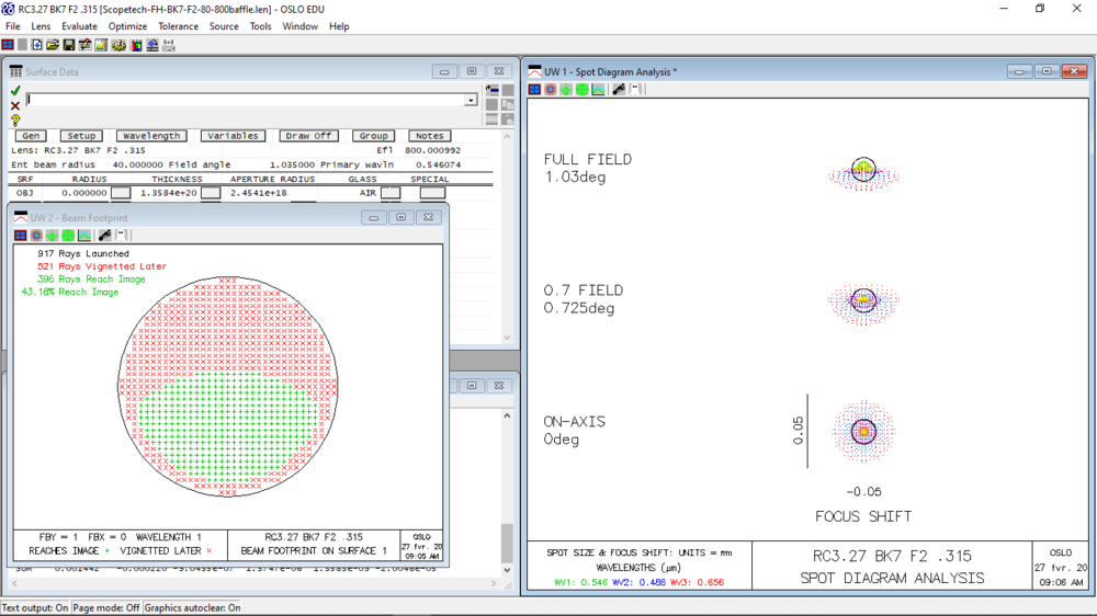

Et pour compléter voici le comportement simulé d'un Kellner 25 dans un achromat proche de la Starbase 80.
commenté en fonction de la perception de l’œil humain

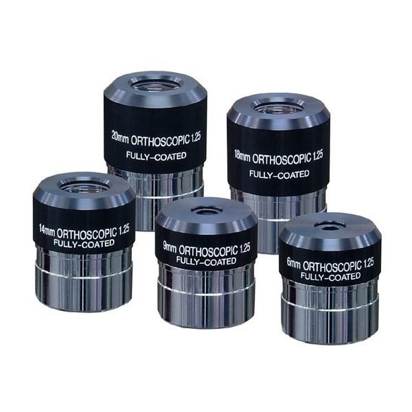

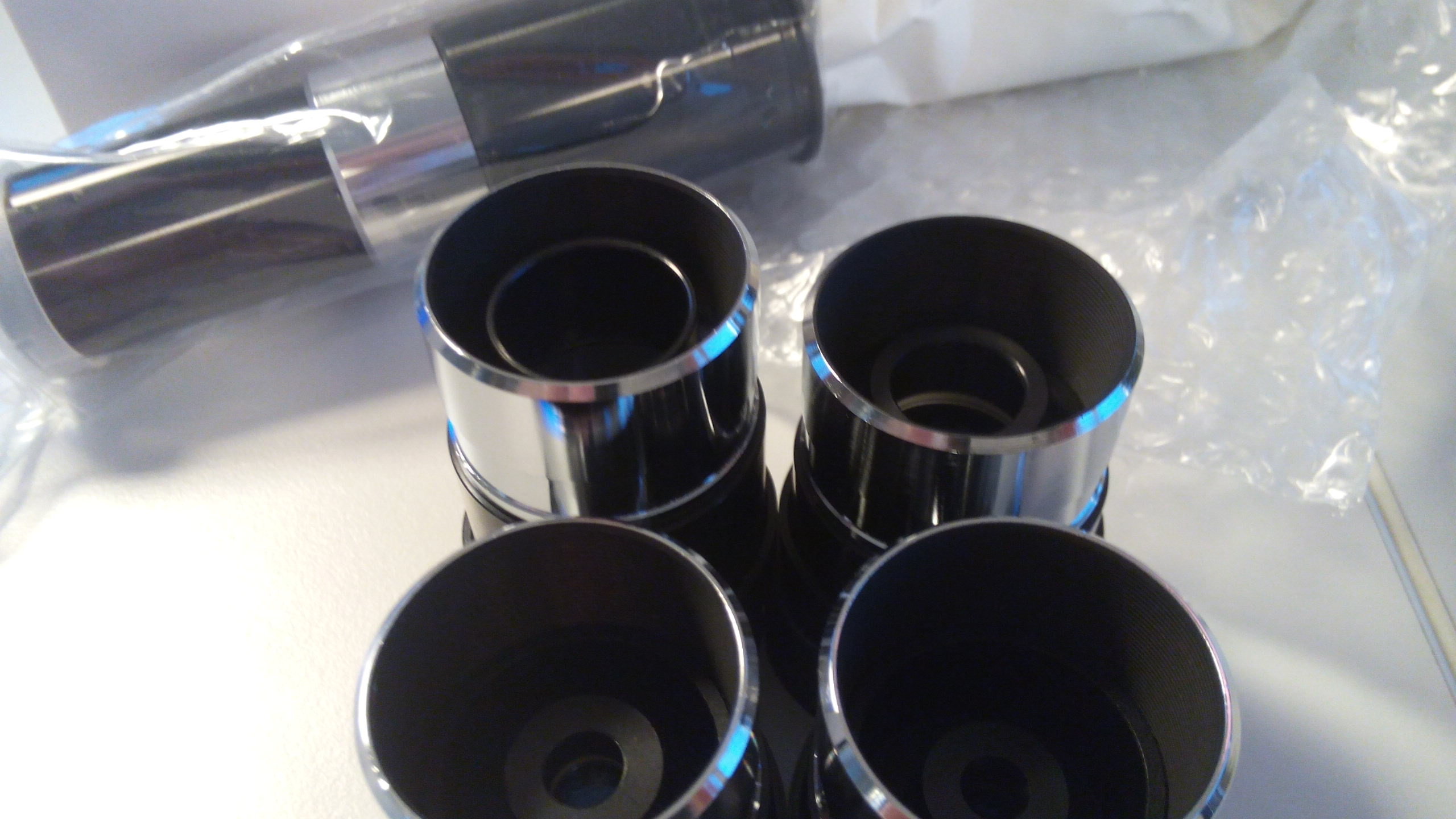

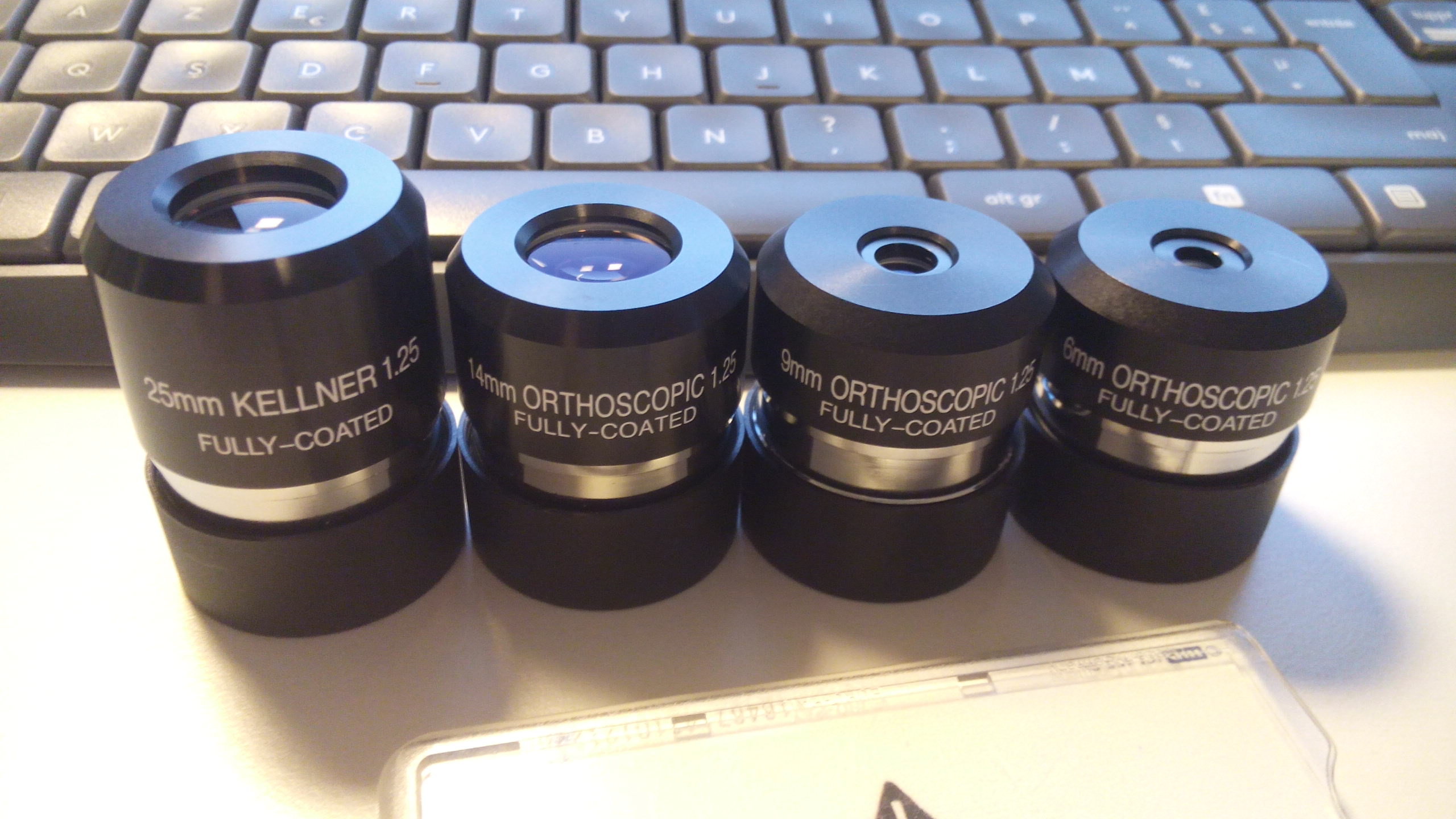

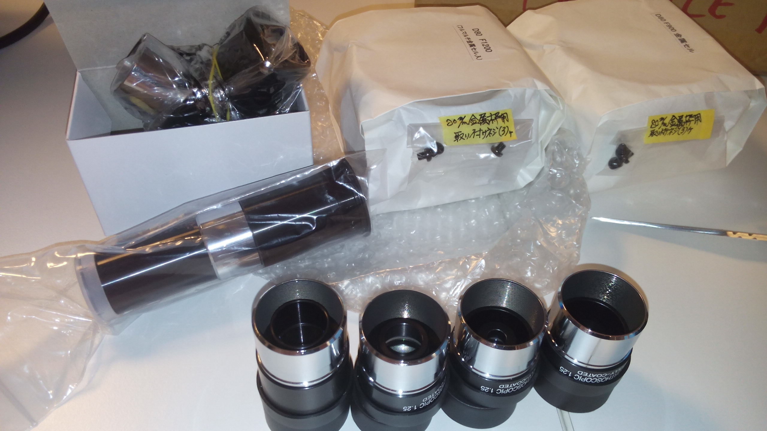

Bonjour ça date un peu mais voilà les nouveaux orthoscopiques et Kellner approuvé par Takahashi pour la Starbase 80. (pas toute la série je précise)
Quelques commentaires : le bafflage du KE 25 est soigné, le traitement optique ressemble à celui des Clavé mono-couche, bleu/indigo.
La surprise c'est la forme qui permet d'enfoncer un peu plus dans l'arcade sourcilière. Moi qui a l'habitude des sommets larges et plats, ça me rappelle des anciens oculaires qu'on a plus près de l’œil, ça coupe la lumière latérale particulièrement sur les deux petites focales dont le double étage surprend. C'est pas bête, on touche presque mais les cils ne mouille pas. Le champ est tout juste visible.
D'évidence ils ne sont pas parfocaux mais la chasse aux reflets d'angle est soignée. Ce n'est pas un premier prix de plössl symétrique mais ça ne s'envole pas pour une conception plus avancée.
A tester sur le ciel.
IMG_20191213_164553.thumb.jpg.7b9a2c2ec01c147f706f0cbf861beddb.jpg IMG_20191213_161953.thumb.jpg.57e24d5b1ba7c5e4c8ce9fdc3bf0b341.jpg
Reçu en lot avec d'autres éléments.

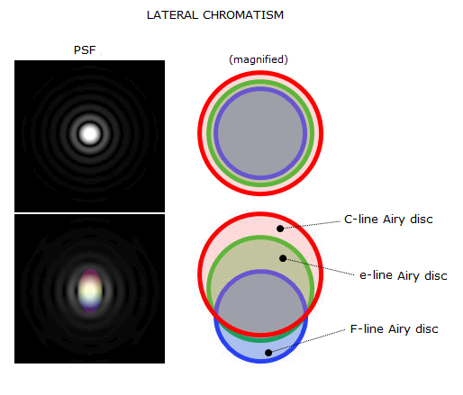

oui, la série a du peps, j'ai attendu le rayon de soleil cet après-midi sur le blanc-noir de la montagne pour finir par une comparaison et vérifier le latéral.
lateral_chromatism021.png lateral-color.thumb.jpg.d5381ac3eb0ba83cfafd011c89d855b7.jpg

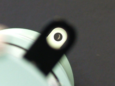

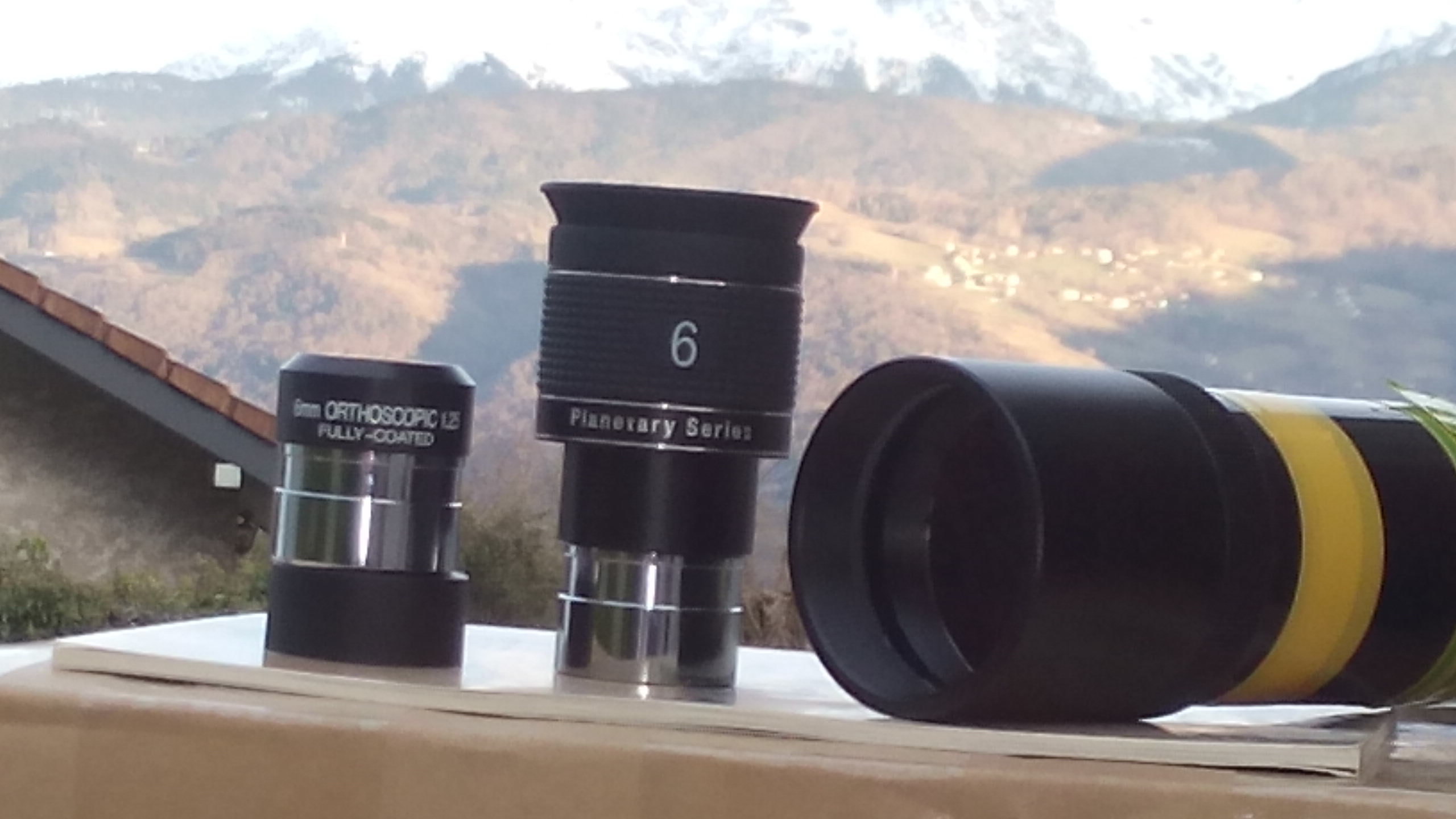

Testé le Or.Pl 6mm en comparant avec un Burgess TMB 6mm, un 49mm f5.1 avec un doublet de qualité mais un peu en dessous de Sidgwick (~2.6 pour le CA-ratio au lieu de 3)
grossissement x42 ou 0.85D
Confort difficile mais on arrive à voir tout le champ en se calant bien.
La couleur est plus saturée sur l'orthoscopique, plein champ, un vrai régal de promenade une fois que j'ai pris un appui, je grossis quand même beaucoup pour du à main levée. (la colline d'en face est comme à côté !)
Le TMB est très confortable mais j'ai droit au faible liseret bleu intermittent et peu moins de peps surtout dans le détails de reflets spéculaires que l'ortho cisèle sans défaut.
Qualité : contraste, saturation sont là pour un réfracteur, c'est rafraichissant.
Il ne faut pas parler du piqué car je ne suis qu'à 0.85D. L'oculaire n'est pas normalement prévu pour f/5. L'effet CVD est vérifié avec brio.

meilleure image chromatisme latéral
  • Merci / Quelle qualité! 2

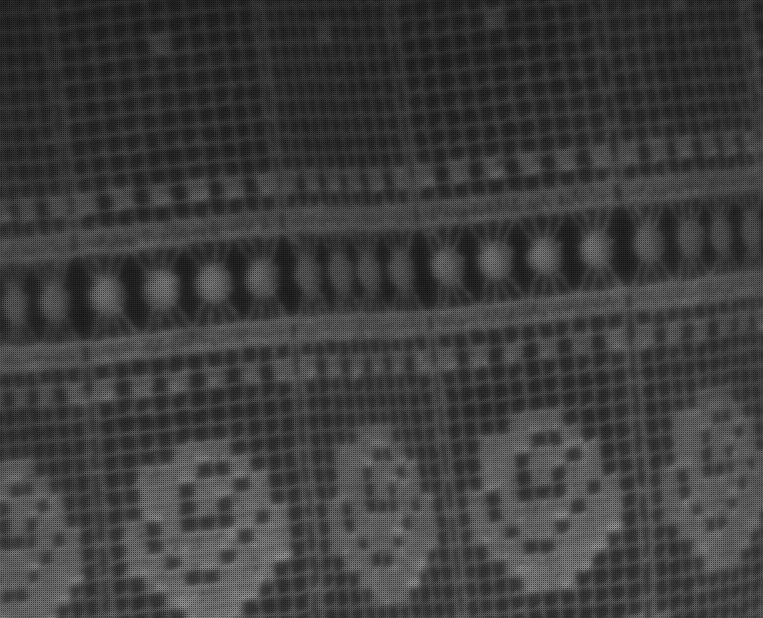

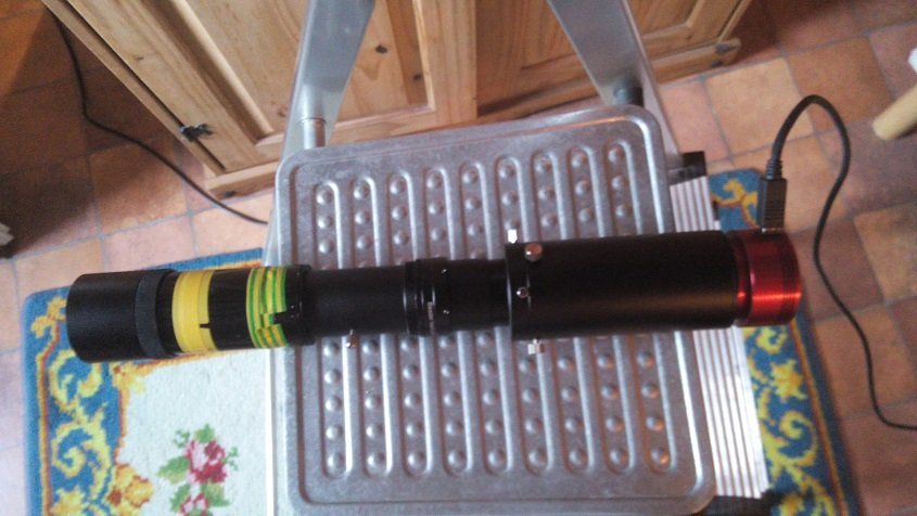

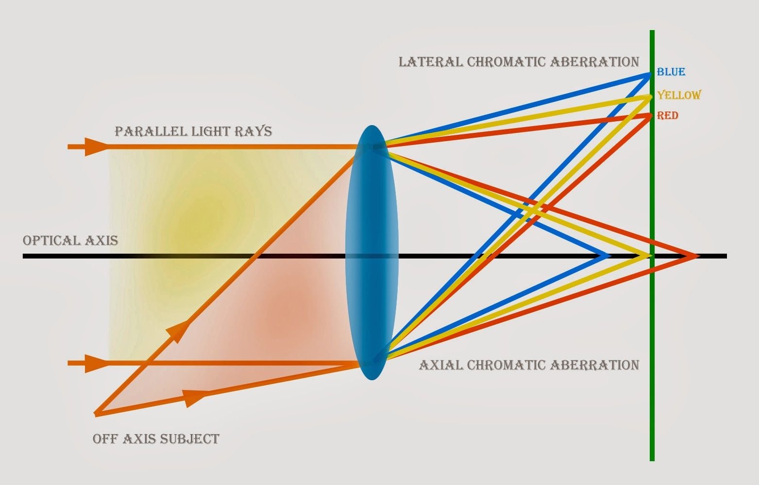

Une vérification du chromatisme dans le champ.
prise de vue en projection oculaire 49mm/250mm et Kellner 25
La digiscopie étant très longue,  25mm de focale oculaire c'est déjà une limite basse pour faire de la projection, j'ai eu du mal par le passé avec un Meade RG 20mm. On est très proche de la résolution de 2.8" de l'objectif. Distance de prise de vue entre 30 et 40m : 1mm => entre 5 et 6" d'arc
Caméra : ASI 185MC et Genika pour la capture.
Noir sur Blanc : pas vu de chromatisme latéral/longitudinal sur ce rideau.

Bleu et Rouge de l'image de gauche : c'est bien un décalage du au chromatisme latéral, pas un problème de piqué
Le vert est moins net (largeur de bande)
Bleu_de_2019-12-29_T_15-40-53-0184_L_l7_ap915_conv_3.jpg.82070a0693b98abbd1af95d3f7459b19.jpg    Rouge_de_2019-12-29_T_15-40-53-0184_L_l7_ap915_conv_3.jpg.ea47564964e243893a8b7bb39a7e0142.jpg  Vert_de_2019-12-29_T_15-40-53-0184_L_l7_ap915_conv_3.jpg.7ac126d4a6650e5d9e62b1b8b09087a9.jpg
Après réalignement des canaux de l'image (fitswork44) qui a du latéral (la première) : semble plus lumineuse(contraste) et piquée.

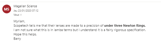

Source officielle. Magellan Science la filiale pour l'export de Kokusaï Kohki (appartient à Mr Barry Gooley, maintenant en "retraite").
Les objectifs Astro-Physics utilisent ce type de tests en cours de fabrication, c'est un grand classique réservé à la fabrication haut de gamme

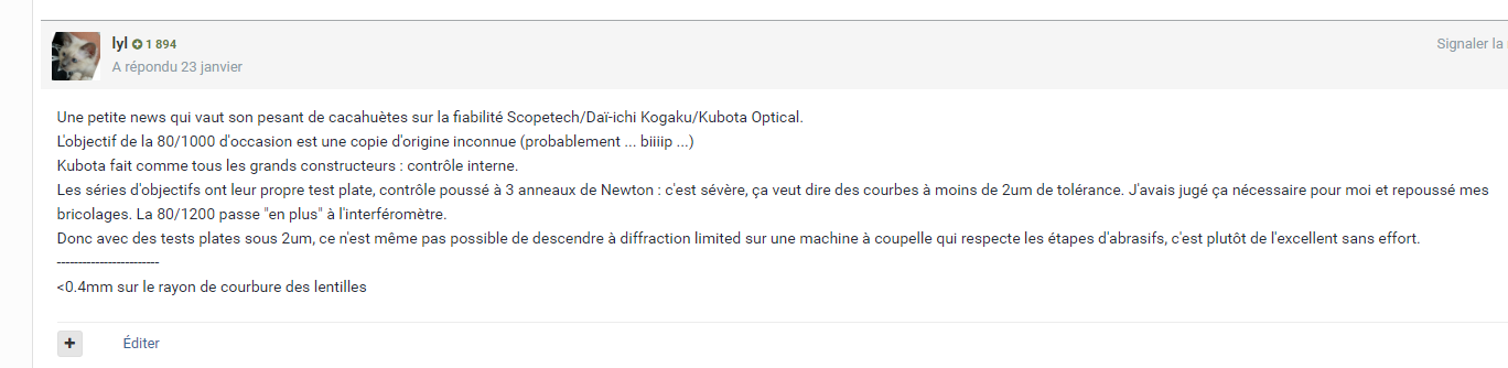

De l'avis de Joerg Kneip qui teste mes objectifs suivant la norme classique F,e,D,C:
0.95 de strehl mini comme LZOS quand on contrôle avec des test plates à ce niveau de précision.
Sur le site Scopetech et confirmé sur l'interféro en Europe : chaque 80/1200 passe un test supplémentaire sur une cellule assemblée (avant le traitement multi-couche spécifique de la 80/1200)
0.97 de strehl mini sur la raie D : sinon objectif rejeté au test spécifique des 80/1200 => il part à la retouche.

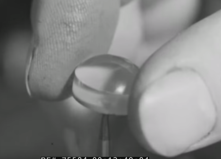

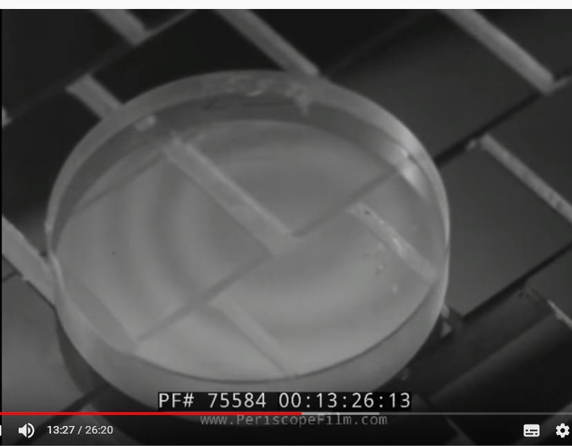

A gauche : un plan sur un plan, à droite une mini-lentille d'objectif de microscope sur laquelle on vient apposer une "test plate courbe"
3-newton-rings.JPG.9c371de7b2ad81d834c288e2d99f31e1.JPG image.png.4b3c2dd2a9af071869705a57bb816eb5.png
voir à la minute 13 et 30s.
https://youtu.be/xTaSn2TZ9TY
Je vous laisse imaginer que si les versions 80/800 étaient réservées pour Takahashi pour le lancement, c'est que le boss de Kubota (Mr Chihiro Kubota) qui a fait les vérifications nécessaires. Par échantillonnage à l'aveugle dans les 80/800 déjà contrôlées sur test plates et mesurées pour Takahashi.

En confiance sur les résultats mesurés, et sachant qu'il est très peu possible de dérégler aussi fort pour cause de cellule trop serrée ou désserrée sans provoquer d'autres problèmes.
=> La même que celle que j'ai eu de la part de Scopetech pour un objectif douteux passé en enchères, l'objectif n'est pas d'origine c'est tout simplement improbable.
Modifié par lyl
Je pense aussi qu'il y a eu un raté quelque part.
On ne peut pas vendre plus de 300 lunettes MAXI 80/1200 mm au Japon si c'est de la mauvaise qualité.Cela se serait vu depuis longtemps et on ne serait même pas ici pour en débattre.
Ces fabricants japonais ont décidé de relancer l'optique made in Japan. Ils veulent vraisemblablement maintenant vendre à l'étranger en s'appuyant sur le réseau de Takahashi. Pourquoi se tireraient-ils donc tous seuls une balle dans le pied?

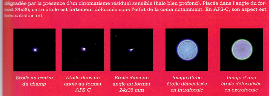

J'ai repéré un test qui ne sert pas sur la Starbase 80 en lisant une partie qu'on a copié pour moi.
... la coma en 24x36.
Sur la lunette il n'est pas possible d'imager en 24x36, 80% de vignettage environ à cause du bafflage dans le focuser.
Et en APS-C, plus de 50% de vignettage.
Sur tous les instruments anciens, le champ n'est pas aussi ouvert, on se limite entre 1° et 1.5°, il suffit de regarder de quel diamètre sont les porte-oculaires et les bafflages.
Sur une Zeiss 110, c'est du 40mm d'ouverture environ, tout juste APS-C. Sur une Vixen 102M, c'est du M43 avec 38/38.5mm d'ouverture claire : itoo.
Seul les lunettes à f/D court et à focuser adapté ont un sens pour ce test, d'autant plus si ce sont des triplets pour la correction de coma.
Bon, c'est quand même testé image dans le coin APS-C : la coma est faible.
