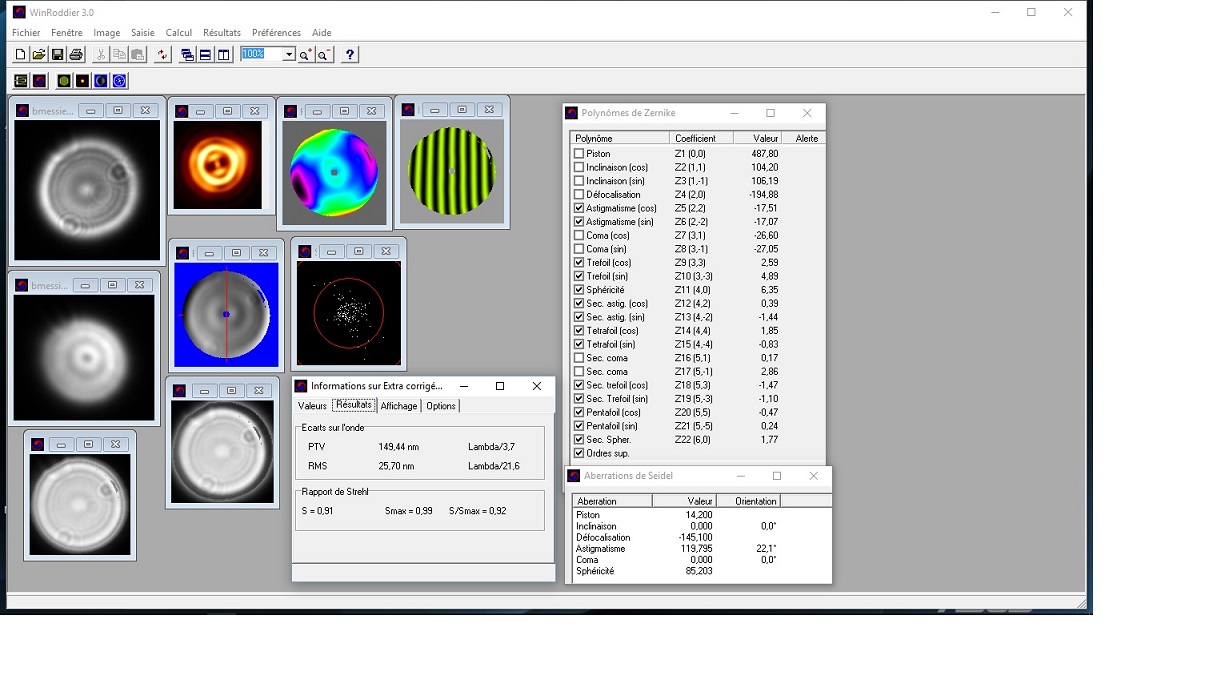

la 90/1200 n'est pas beaucoup plus lourde que la 90/900, je pense que çà peut passer pour du visuel. A F/13 un petit chromatisme résiduel mais rien d'affolant ni gênant, reste la question du piqué ? Tant qu'on a affaire à des barillets en plastique, je n'imagine pas des collimations hautes en usine et d'autre part le prix modique de l'ensemble semble indiquer l'utilisation de verres assez bas de gamme.
Le barillet en plastique sur la 90/900 c'est pas terrible : celui-là a été décontraint après cette "mesure" : tilt et pincement.
PtV lambda/3.7, c'est pas terrible pour un doublet, mais ce n'est pas le plus limitant.
Une fois réglé l'astigmatisme et un résidu de coma (un Baker sacrément de travers) en centrant, le RMS a à peine bougé. C'est fait pour être tolérant au déréglage mais ce n'est pas optimal, le choix de l'espacement en 'Baker' 2.5mm et surtout le calage pour un bleu acceptable en grand champ ça ramollit le contraste un petit peu certes, mais c'est surtout le RMS un peu mou qui lui rogne le piqué/contraste : c'est fait à la machine sans reprise donc un bon strehl max de 0.94/0.95 sur un achromat ouvert ça a l'air bien mais c'est moyen dés que tu t'écartes de la raie optimale.
Un bon achromat pour grossir et/ou avoir du contraste il faut une plage vert-jaune-orange qui dépasse .95 strehl, là on peu commencer à discuter piqué et aller profiter non seulement de la Lune et des planètes mais aussi avoir, à grossissement plus adapté du beau bleu/cyan de nébuleuse et du rouge quand le ciel le veut bien.
