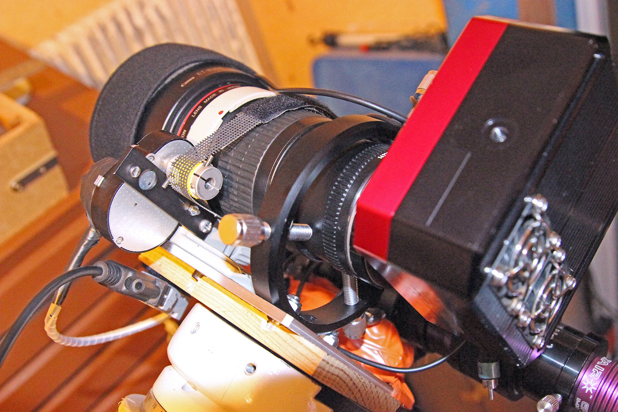

je viens de faire ça sur mon EF200 f/2,8 couplé sur une Atik One :
- fixation d'un moteur USB-Focus, par l'intermédiaire d'une patte alu, sur le collier de pied de l'objo
- coupleur d'axe sur l'axe du moteur, revêtu d'une bande abrasive collée (pour éviter le glissement de la "courroie"
- "courroie" en toile abrasive carbone (magasin de bricolage), refermable avec des velcro pour adapter la tension.
Ca va me permettre une MAP électrique et surtout une MAP auto toutes les x minutes avec SGP, car on est bien d'accord que la MAP manuelle c'est faisable sur un objo, de nuit au live-view, mais pénible (surtout que moi je mets une CCD derrière) mais surtout, un objo même à focale fixe ca bouge énormément en température, plus qu'une lunette ou Newton. Je vous dis pas la tronche des étoiles si je ne refais pas la MAP toutes les 30 minutes en début de nuit. Et comme c'est chiant en manuel, j'ai bricolé ça pour le faire en auto.

J'ai résolu ce problème comme ça
Vu la rigidité de l'ensemble le réglage manuel fin est facilité, je pensais le motoriser mais ne l'ai pas jugé nécessaire (facile à motoriser avec un micromoteur démultiplié + logiciel OnFocus)
testé hier soir, ca marche parfaitement !
en autofocus, j'ai obtenu une courbe en V d'école.
Le seul souci que j'ai est, après la V-Curve, le retour au focus exact identifié par le soft. Le backlash du moteur s'ajoute à celui de l'objectif et l'objo ne revient pas exactement à la bonne position.
C'est pas un grave souci, faut juste que je révise sur la manière de prendre en compte ça par les softs de pilotage.
En tous cas, je peux déjà piloter mon focus à distance sans ressortir dans le froid avec le portable dans les mains.
