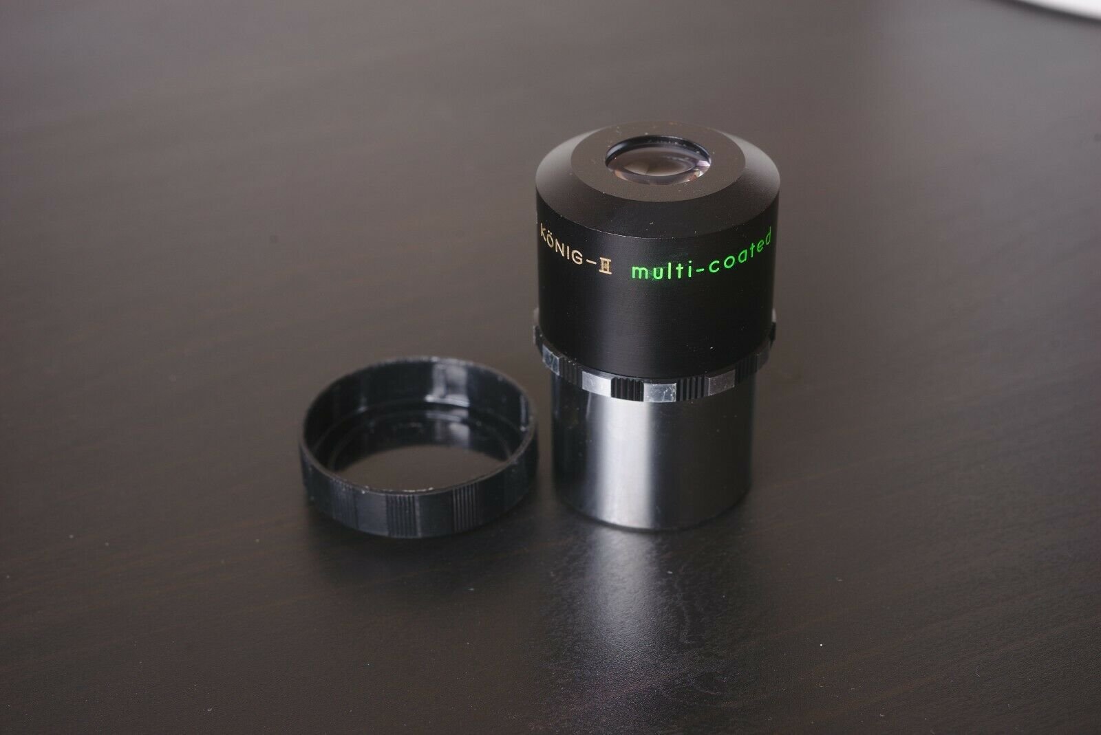

Je pense qu'en 60-65° de champ des University König II d'occasion serait favorables ainsi que des Meade RG WA. Sous réserve du relief d'oeil qui satisfasse.
f/10 minimum. (J'ai testé des Meade RG WA 20 et 12.4 sur Vixen 102M)
J'ai un 16mm, je surveille régulièrement les ventes car du monde s'en sépare à cause du prérequis f/D°. L'an dernier j'ai vendu un 40mm à Fred Jabet pour son telescope solaire en remplacement d'un Clavé 40.

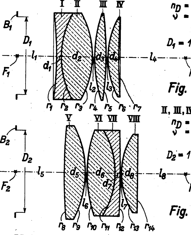

König a séparé les surfaces r9 et r10 d'un orthoscopique pour améliorer le champ mais le f/D nécessaire est plus élevé, ça convient à un achromat classique. 😉
Le relief d'oeil est limité ~8-9mm, c'est la raison de l'aspect volcan.
En fait pour ceux qui ne connaissent pas c'est cette formule qui est reprise souvent dans la partie oeil d'un oculaire moderne, on la fait précéder d'une barlow. (à vérifier ex. : les TV Radian, Pentax XW, Célestron X-CEL-LX (1-2-1) ou les Nikon SW/HW (2-1-1)
A découvrir.
UK2-16.thumb.jpg.db3a2317a568a4effc491f6b4dee1ce3.jpgUO-Konig-2.thumb.png.b845b8b83e31ce33a22cb76c6470a01f.png
° : Meade avait sorti les versions "Research Grade" pour les Maksutov à f/10 et les réfracteurs semi-apo à f/9
Complément sur le könig 16mm  que j'ai testé.
L'oculaire a un arrêt de champ d'environ 18mm (field stop) (63-64°).
Le relief d’œil est sans difficulté sans lunettes correctrices.
La lentille d’œil fait 15mm, avec un retrait de 1mm et l'angle, le relief maxi est de 12,5mm. Je pense qu'il est un peu moindre autour de 12mm, on voit tout le champ en positionnement optimal avec une marge.
Avec des lunettes, on ne voit pas tout avec mais pratiquement 75% du champ, comme un plössl standard.
Pas de reflets, c'est vraiment très noir en dehors du champ, le field stop est net et il passe sur le petit achromat 49mm/250mm.
Pas de chromatisme, mais nous sommes à 3mm de pupille : bien équilibré sur un achromat en dessous du critère de Sidgwick.
Ce n'est pas le peps de l'ortho mais c'est confortable, le bord à 90% se ramollit à f/5, très similaire au pentax XL.
Il est donné pour du f/10 et passe sans aberration spectaculaire à f/5. Je suis un peu surprise que ça tienne aussi bien.
Un peu plus tard, pour simuler les f/D des achromats comme le Vixen 80M :
toujours en terrestre, derrière plusieurs barlows (x2 et x2.6)
Le piqué est généralisé, impressionnant dés f/10, encore meilleur avec un peu plus.
Je le trouve meilleur optiquement que le pentax XL que j'avais, ce qui me laisse perplexe au vu de la différence de prix.
Le pentax avait un champ un peu plus large, le relief de confort, mais n'était pas aussi expressif sur la profondeur de champ. Certains préfèrent une mise au point à plage plus courte, je peux comprendre, mais l'impression d'image "à plat" des oculaires modernes me laisse souvent perplexe.
Pour les avoir eu : comportement très similaire au Meade RG 12.4 et 20, avec même un petit plus pour l'ergonomie et la qualité du blaffage/anti-reflet. Ce qui semble normal car ils sont restés plus longtemps sur le marché.
Modifié par lyl
ajout d'info sur le test

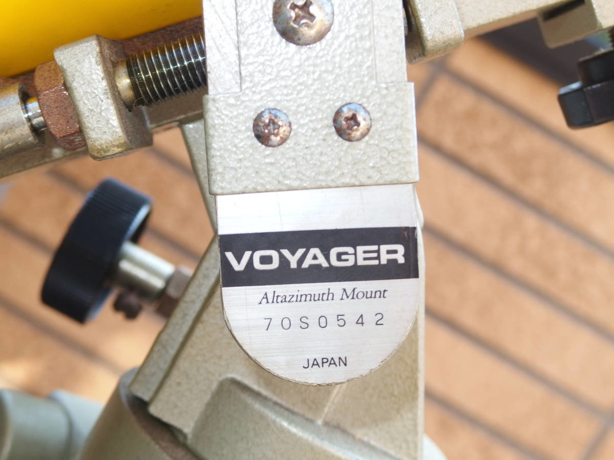

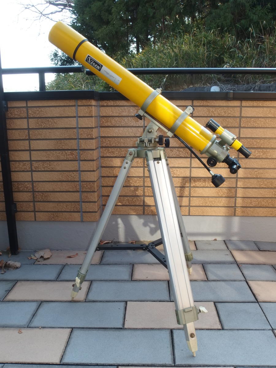

Au fait je ne sais plus mais quelqu'un demandait des photos de l'équivalent de la Vixen 80M au Japon.
Ci-dessous la Vixen C80M voyager. Attention ça en jette🤩, préparé vos lunettes de soleil.

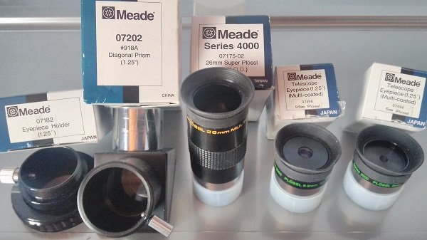

Bonjour à tous, de petites nouvelles: j'ai déniché dans des petites annonces un lot en 31.75 mm.
Un prisme 31.75 China (manque les bouchons)
Un adaptateur 31.75 mm pour SCT et ACF  Japan (que je vais mettre dans les PA)
Un Serie 3000 5 mm Japan (manque la boîte)
Un Serie 3000 9.5 mm Japan (manque la boîte)
Un serie 4000 26 mm Taiwan
Il me reste à attendre l'adaptateur Vixen pour passer la lunette en 31.75 mm et voir ce que ça donne niveau confort d'observation.
Je sais qu'on est loin des oculaires dont on à parlé ici et ailleurs mais en attendant des économies pour partir sur des oculaires dignes de ce nom, ça fera l'affaire.

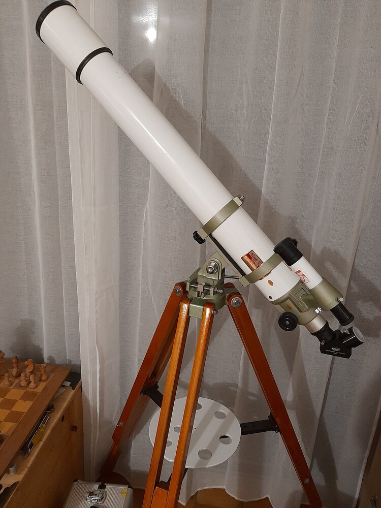

Je viens d'acquérir une Lunette vixen Custom 80 M. (autant le mettre ici avec une de ces sœurs)
Donc, après un démontage total de la monture, changement de graisse, enlever toute la rouille, revernir les pieds, et peindre la monture.
Elle est prête à affronter le ciel.

Très belle lunette, bravo pour cette rénovation.!
Je viens aussi d'acquérir un tube optique de Vixen 80/910 qui doit être aussi un peu rafraichi.

Effectivement oui, étonnante et le tout très léger !
À la moindre éclaircie, je suis dehors en 2 min.
Je l'aime d'amour celle-ci.
