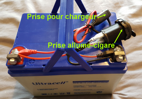

Ça y est, c'était celle-là, 35Ah, 89€ :
 Mais je n'ai rien non plus pour la recharger, il faut quoi ?

Paradise ton image postée plus haut, c'est ma batterie.
ce n'est pas une batterie de voiture mais une batterie à décharge lente en GEL.
C'est bien plus efficace qu'une batterie de voiture ou de moto.
Sinon ya un post actuellement qui montre comment se faire une batterie Lithium. Là même où tu as trouvé la photo de ma batterie.
Attention aux batteries Lithium qu'on trouve sur Ali ou ailleurs, les capacités de charge sont souvent données pour une tension de 3.7V, il faut donc convertir pour l'avoir sous 12V.
Côté chargeur, cherche dans la marque CTEK, entre 5 et 8A de charge. Prend pas en-dessous de 5A de charge, après c'est trop lent pour recharger à fond.
Ne pas oublier que ces batteries doivent rester impérativement toujours chargées, et jamais déchargées à plus de 70%.
Donc il faut calculer précisément leur capacité en fonction des éléments que tu vas monter dessus.
Ce qui consomme le plus et de loin, c'est un PC portable. C'est pour ça qu'une solution ASiair + tablette est très bien.
L'ASiair ne consomme rien, ce qui va consommer le plus c'est le refroidissement de la caméra, et encore, par nuits fraiches ça monte pas à plus de 20% généralement.
Ma 35Ah me tient une nuit complète de 8h sans problème avec tout ceci dessus :
- EM200 Temma 2 avec le goto
- ASiair
- ASI183 et son refroidissement à -15°
- ASI290 mini pour le guidage
- roue à filtres
- EAF (mise au point électrique)
- résistance chauffante pour la lunette
Dès le retour à la maison, je mets immédiatement la batterie en recharge et elle est prête pour le soir suivant.

Ah ! C'était toi ! ;)
J'ai retrouvé la photo dans mes documents, gardée en prévision, par contre je ne sais plus où est ton sujet.
Merci beaucoup pour tes renseignements !:)
La batterie GEL est donc ce qu'il faut, OK.
Je connais quelqu'un qui saura me faire le montage des branchements sur la batterie (mécano bateau), je ferai faire les mêmes que les tiens pour être tranquille.
