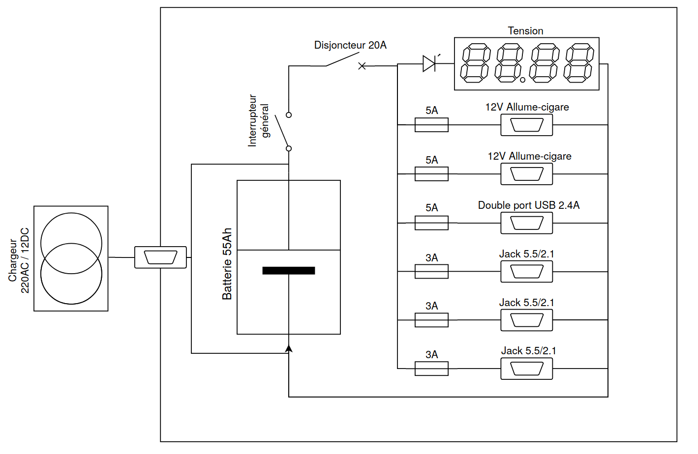

Après avoir établi mon CDC, j'ai réalisé le schéma de ce que je souhaite faire:
J'ai abandonné deux choses dans mon CDC originel, l'intégration du chargeur à la valise par manque de place, et un régulateur de tension DC-DC 12V pour avoir une sortie calibrée propre. Aucun module à prix correct ne me permettait d’atteindre les ampérages voulus avec une tension 11-14V en entrée. Puis après analyse du circuit d'un powertank Celestron j'ai vu qu'il ne régulait pas non plus la sortie, donc j'ai fait comme eux.

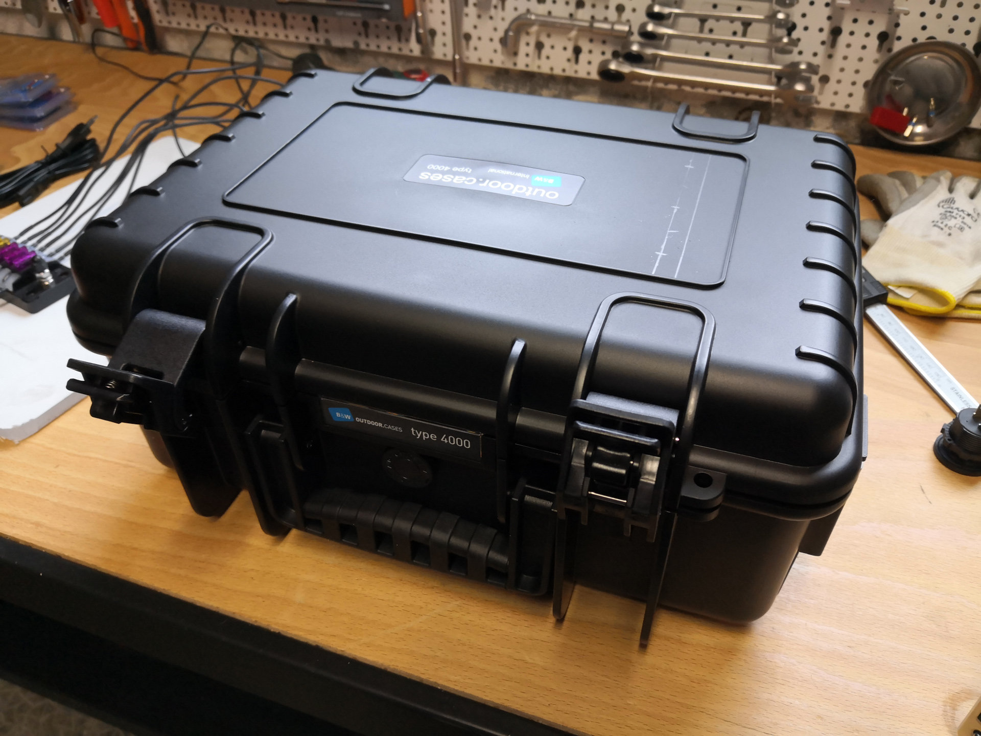

- Valise B&W International 4000 pour 103.06€

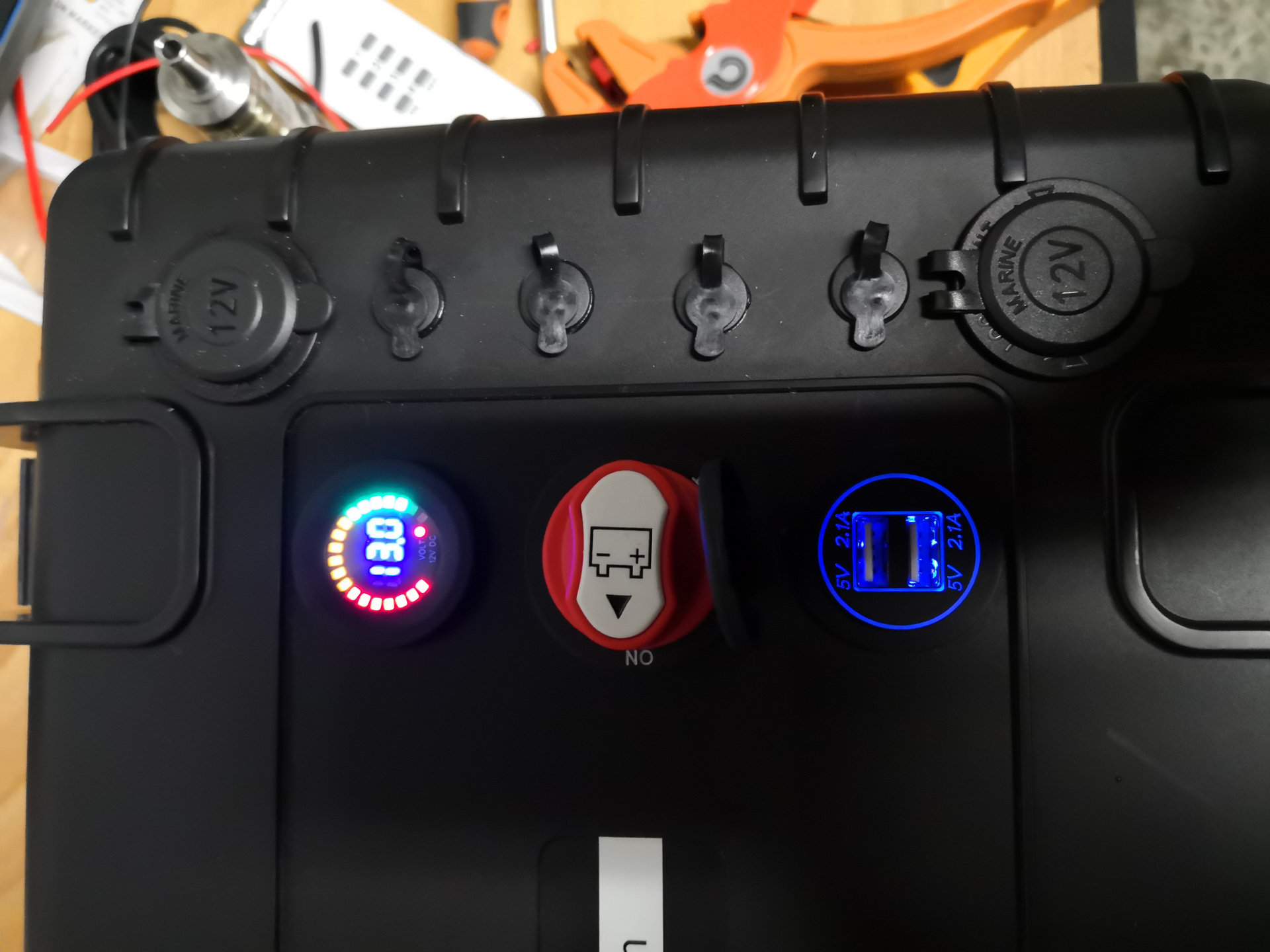

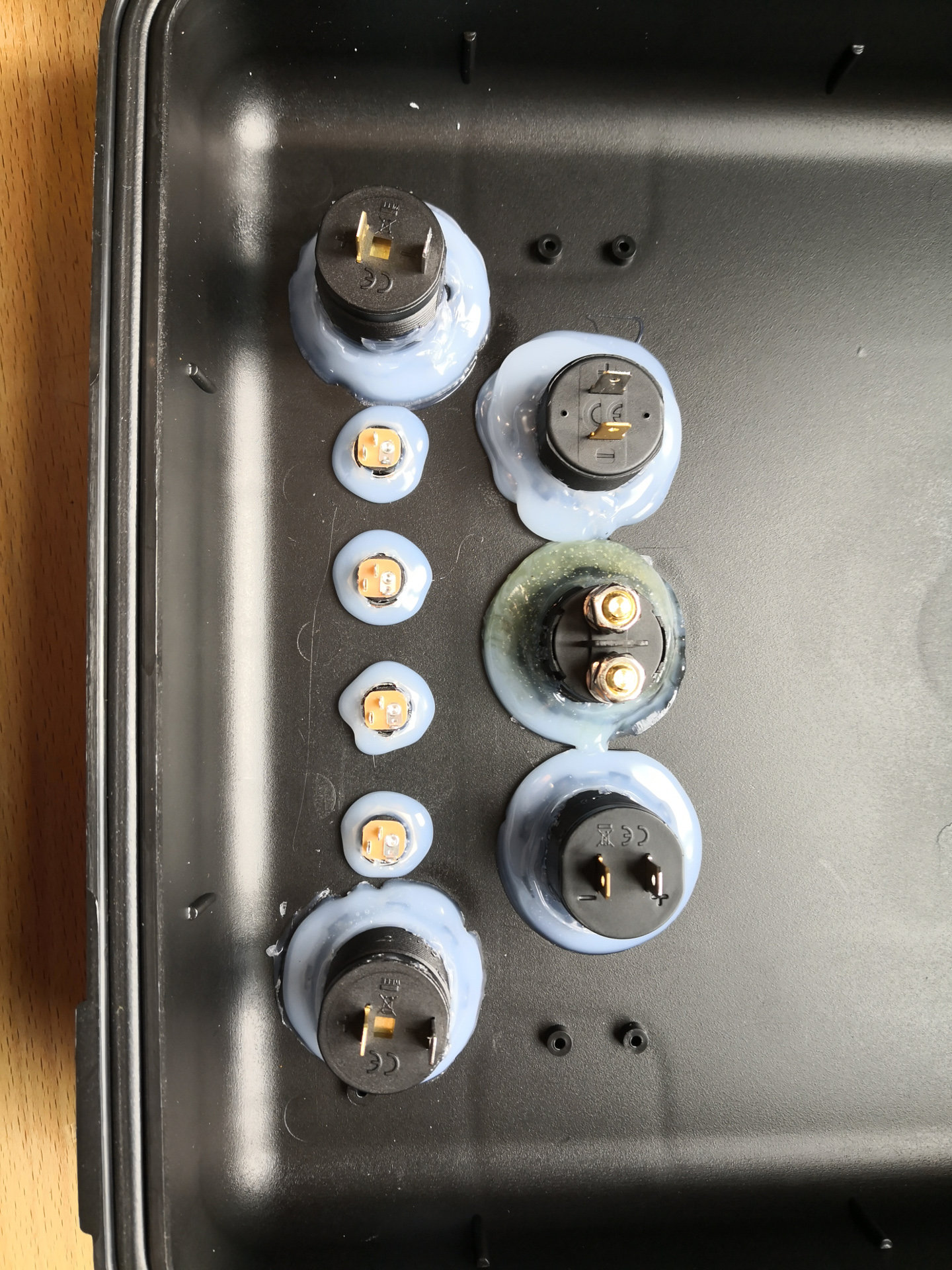

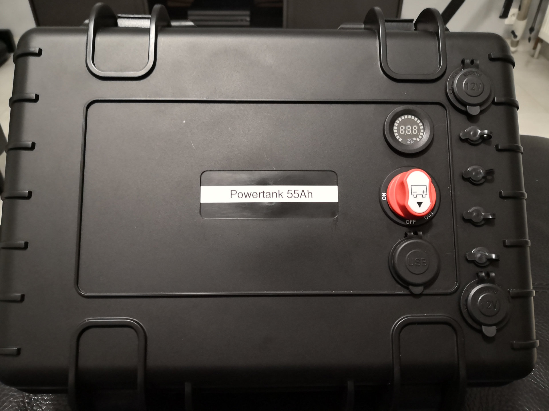

Partie 1 - Installation des éléments supérieurs

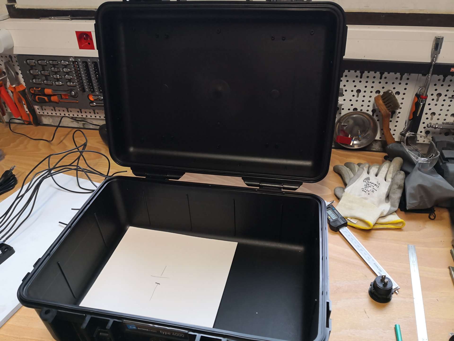

La valise nue
Simulation de la batterie, elle est costaud, tous les éléments devront être disposés sur la partie droite de la valise au détriment de l'esthétisme.

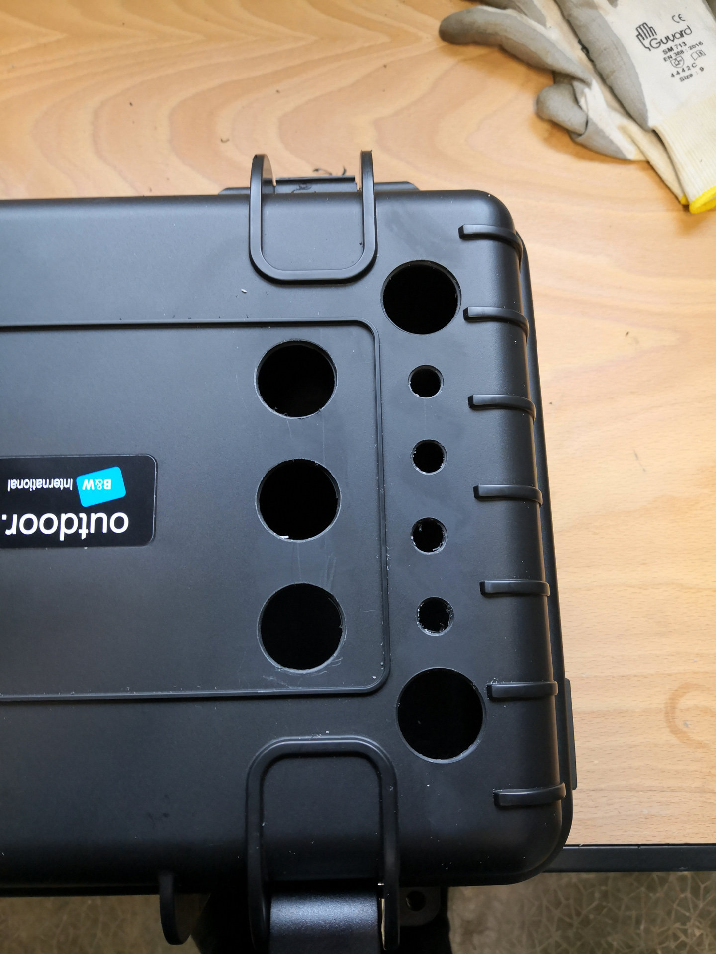

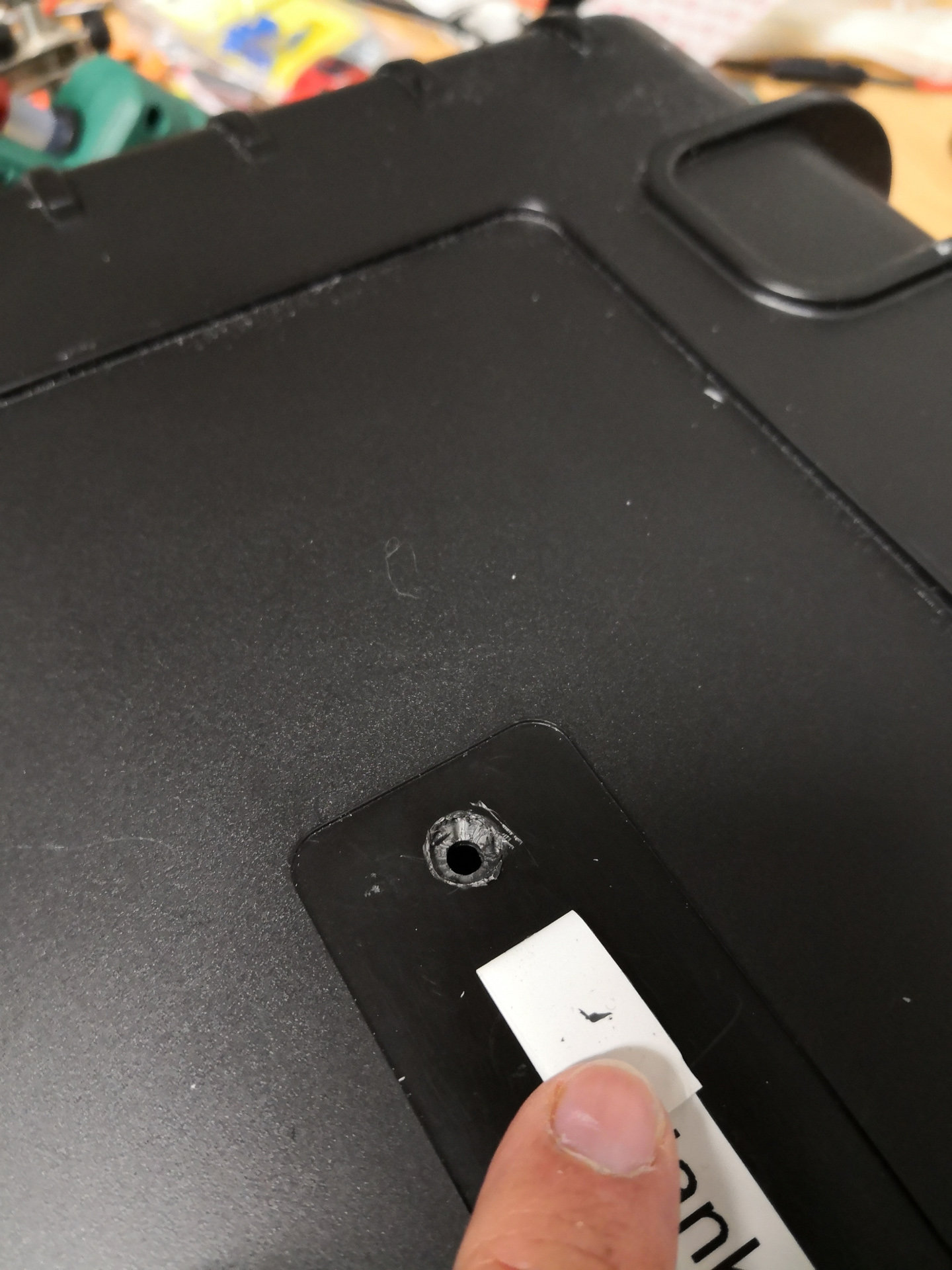

Traçage et Perçage, première erreur, le forêt a glissé sur le troisième trou des jacks....tant pis 😭

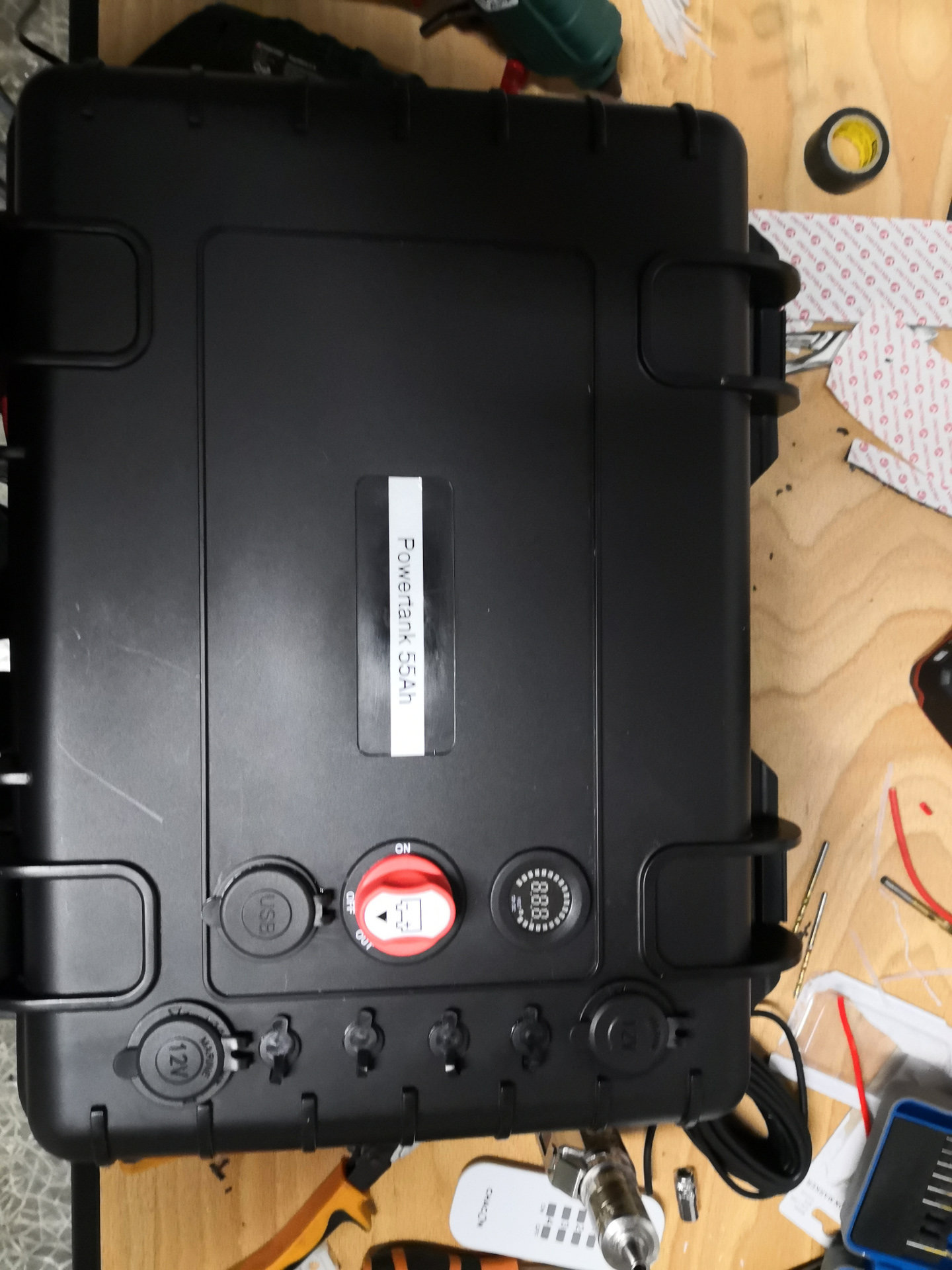

On monte tous les éléments, serrage avec leurs bagues fournies et un peu de colle pour l'étanchéité et pour éviter les desserrages. (Vous allez voir que j'aime beaucoup la colle....😁)
Et voila c'est fini pour la première partie...
 et c'est seulement à ce moment que je contemple ma deuxième erreur..... Pourquoi j'ai mis quatre jacks!!!!!!!!!!!!! J'en avais prévu que trois sur le schéma et ma distribution est prévu pour six circuits, pas sept! 😔

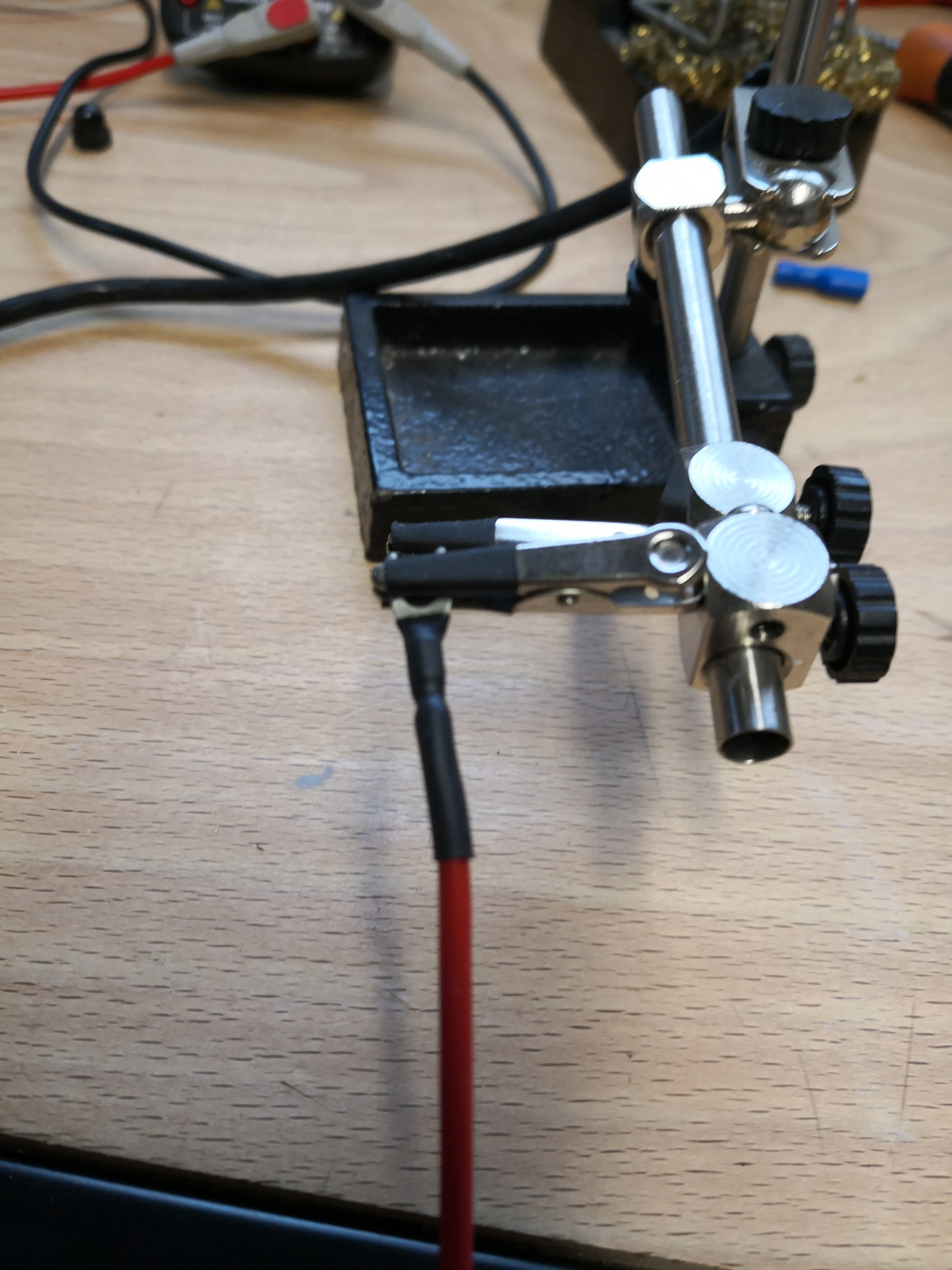

Je pourrai faire un pontage mais je veux isoler chaque circuit. J'ai pensé à utiliser un fusible directement sur un fil positif, mais je n'ai pas besoin de 4 jacks. Le quatrième restera donc non câblé....pour la déco! 😁

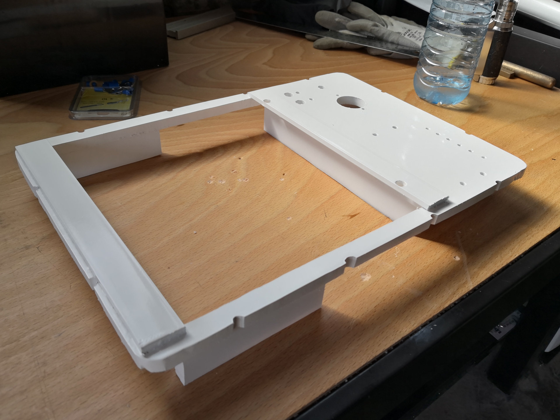

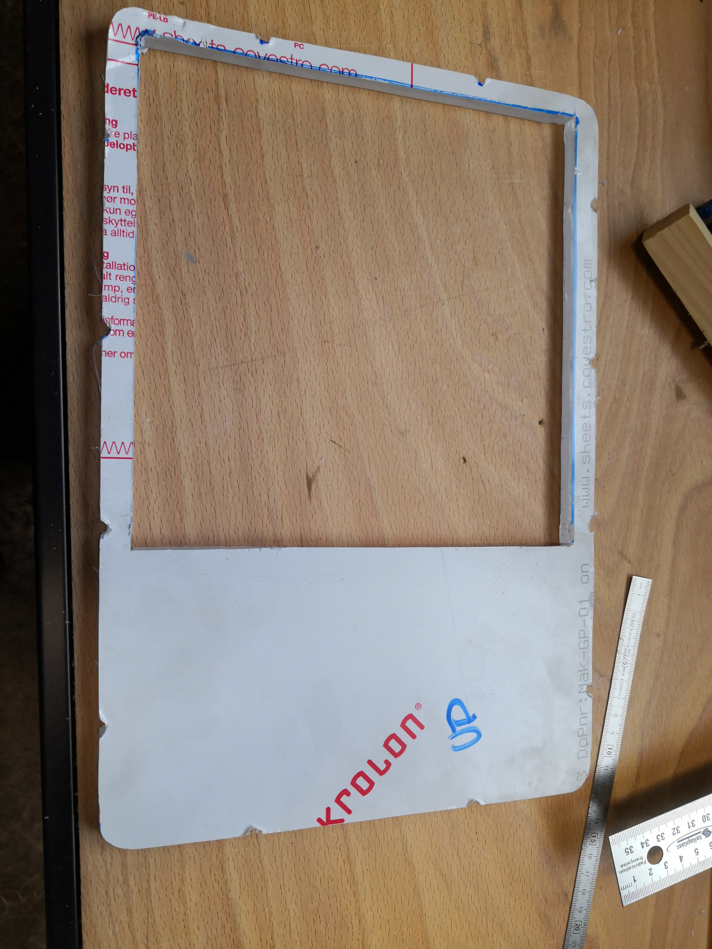

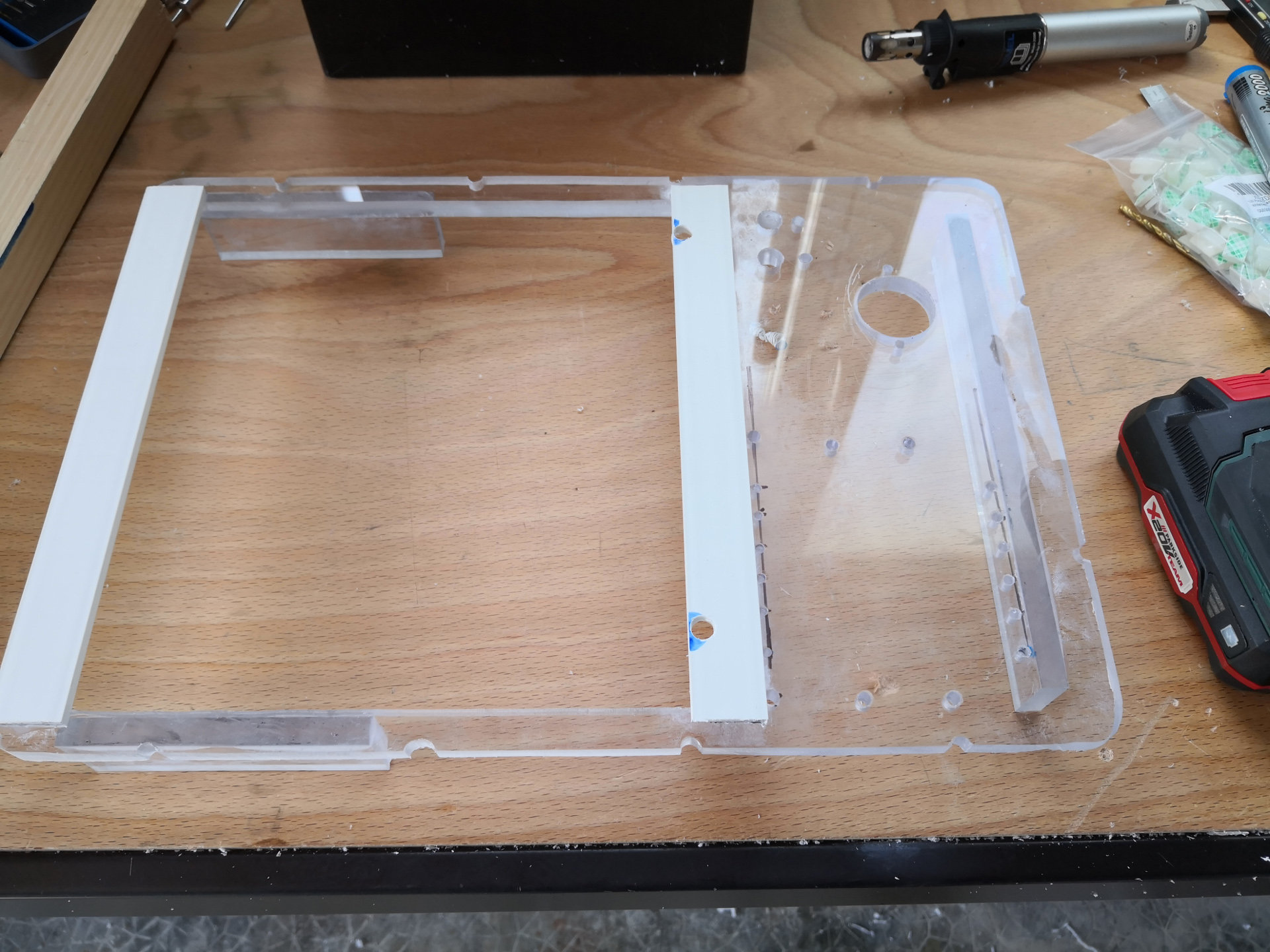

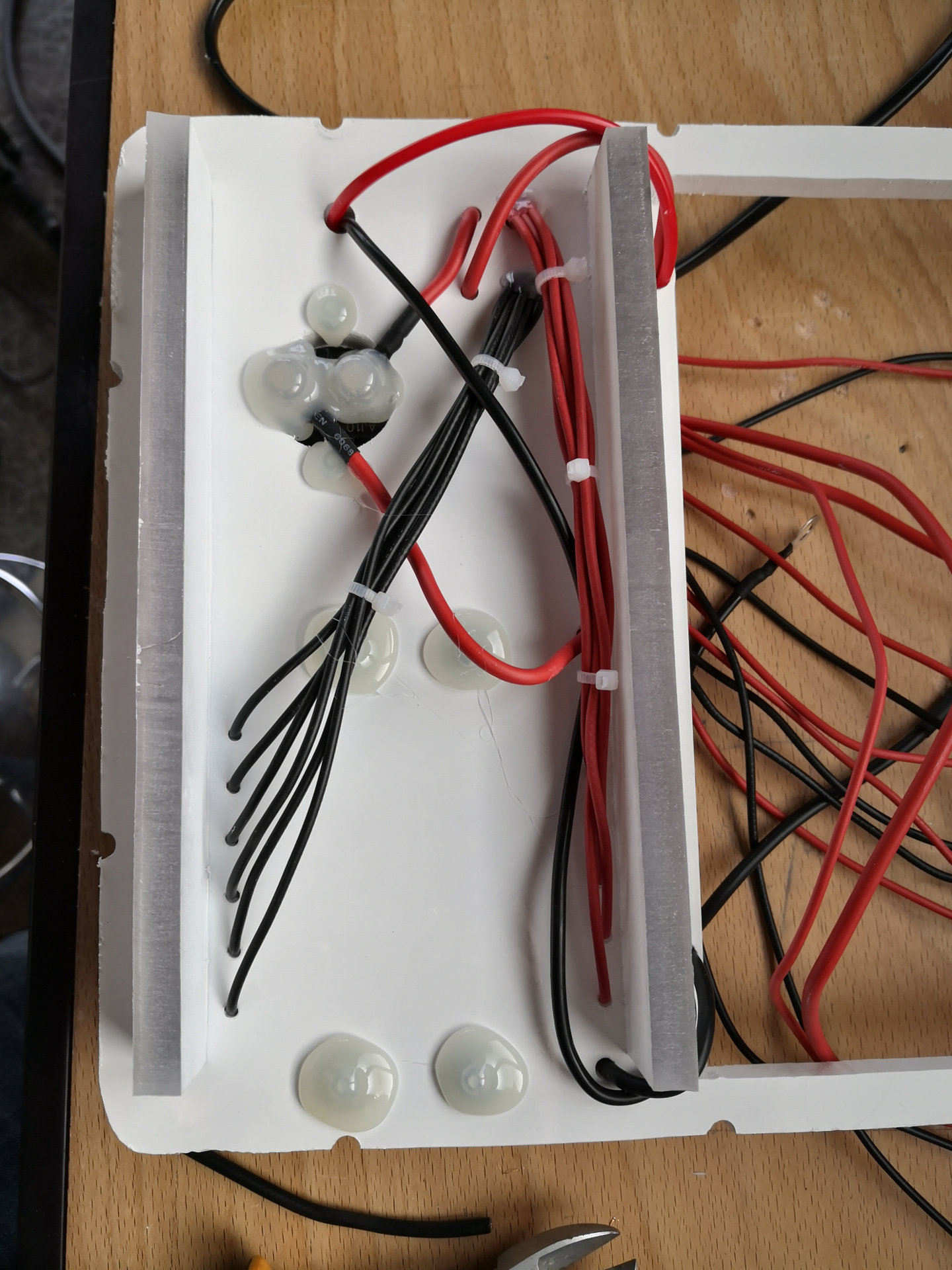

Partie 2 - Fabrication de la platine

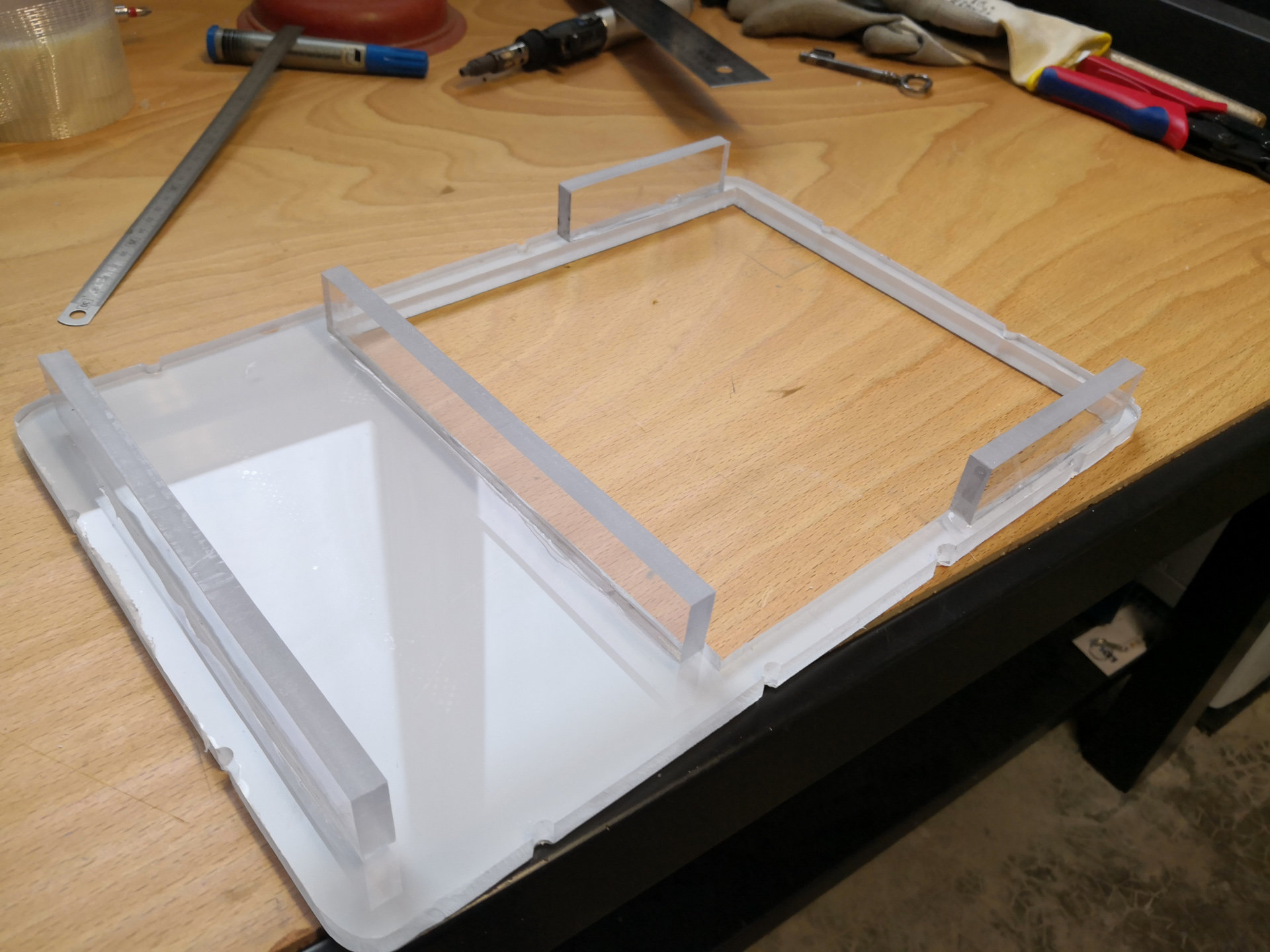

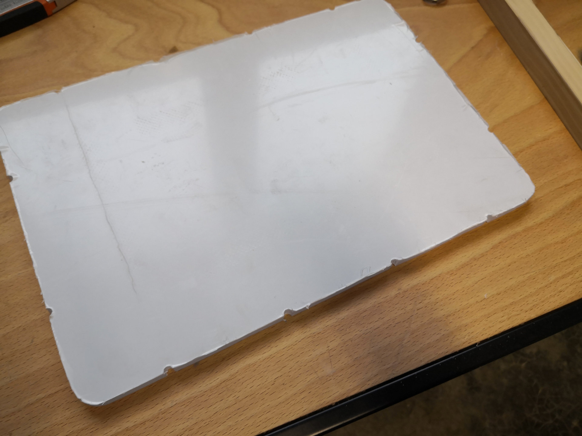

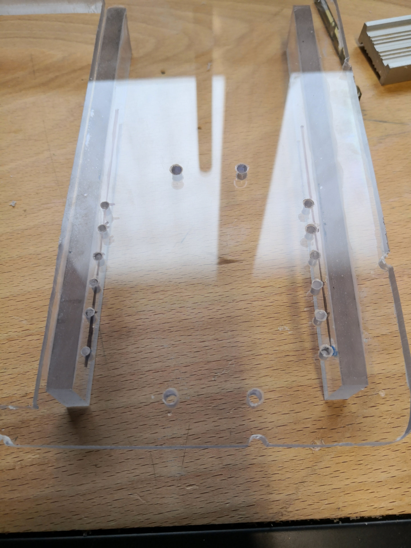

La platine aura deux fonctions, caler la batterie sur le plan horizontal et supporter les éléments de distribution et protection. Elle est faite en plexiglass de 10mm.
Découpe au dimension de la valise à la scie sauteuse, affinage et angle à la meuleuse avec un disque à poncer et découpe des douze formes nécessaires pour épouser la valise à la dremel
Découpe à la scie sauteuse de l'emplacement de la batterie

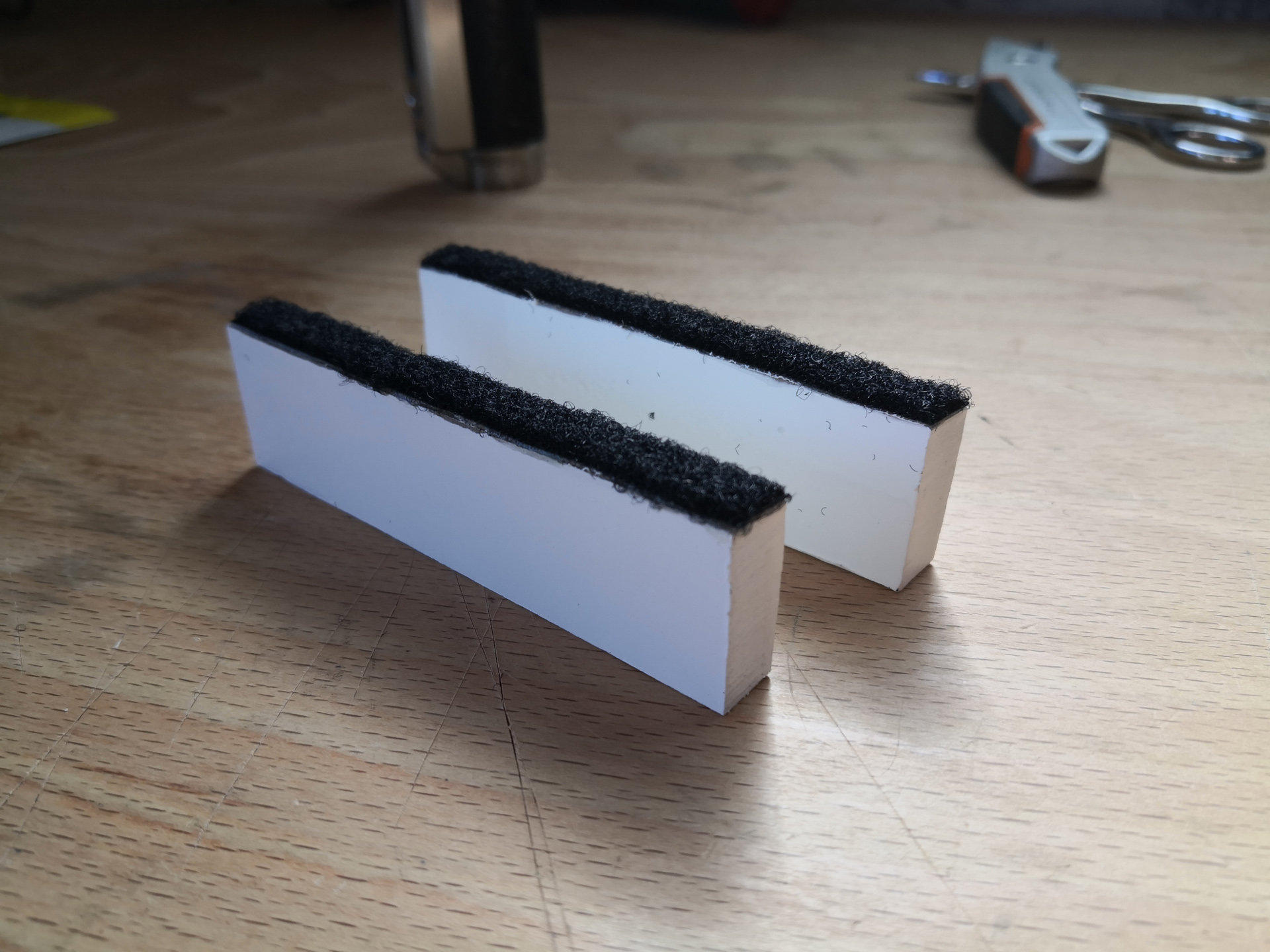

Fabrication des pieds a la scie sauteuse dans du plexi de 10mm et collage à la super glue
Perçage nécessaire a la fixation du distributeur porte fusible et du passage des câbles. Malgré un traçage/perçage dans les règles, les forets glissent souvent....du coup le résultat n'est pas hyper propre. Si c'était à refaire je pointerai avec une pointe chauffé.
Perçage du reste des passages de câbles, perçage pour l'encastrement du disjoncteur thermique et découpe plus collage de deux lames de plexiglass 5mm qui viendrons étrangler la batterie
La platine est fini, un petit coup de peinture Epoxy pour la finition.

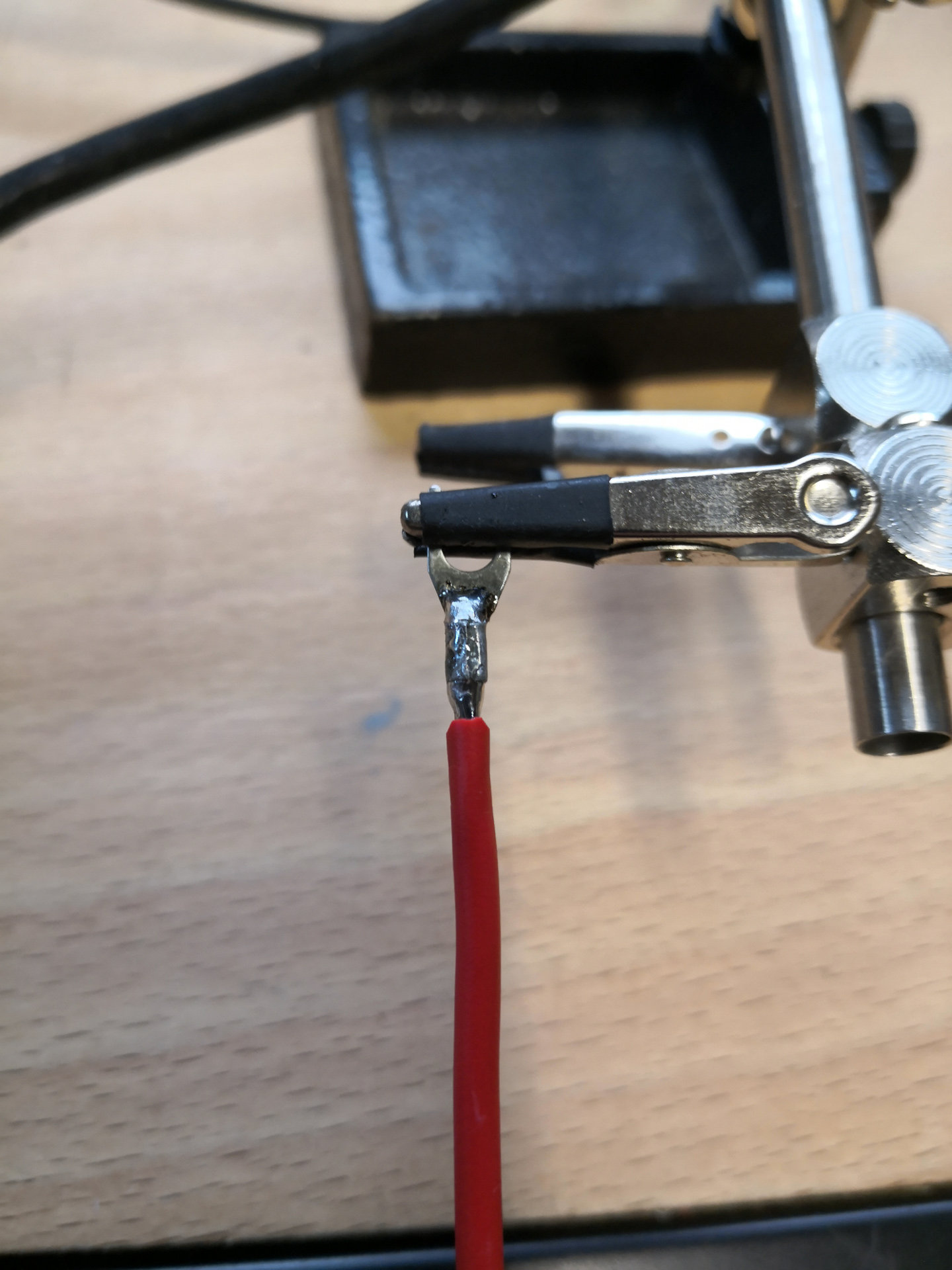

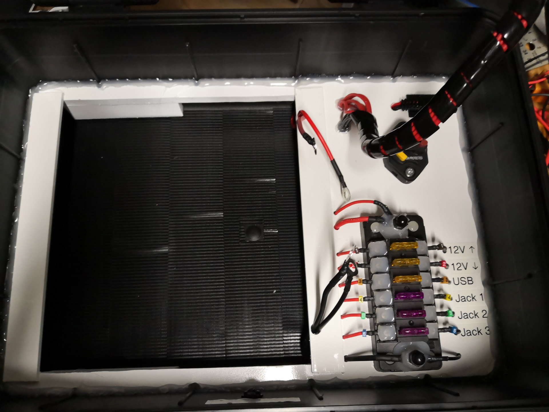

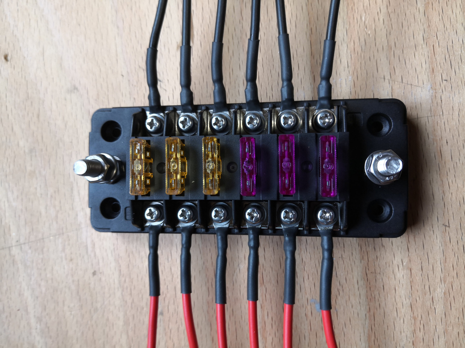

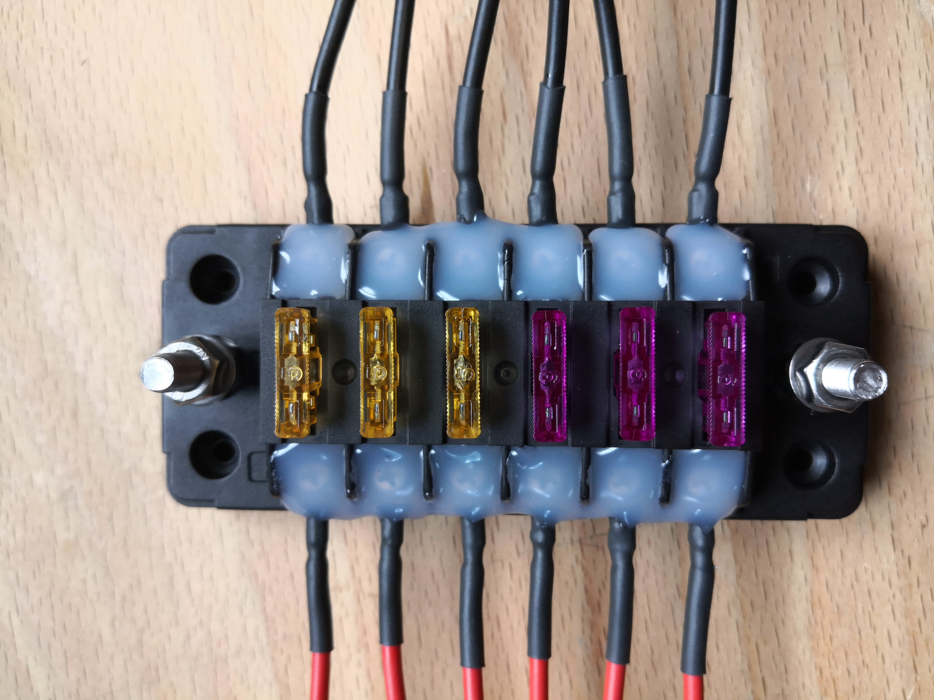

Partie 3 - Préparation du porte-fusible
Chaque cosse est sertie à la pince et soudée à l'étain
Puis isolé à la gaine thermorétractable
Et enfin installée sur le porte fusible
Après serrage, les vis sont noyées dans la colle pour isoler et éviter le desserrage.

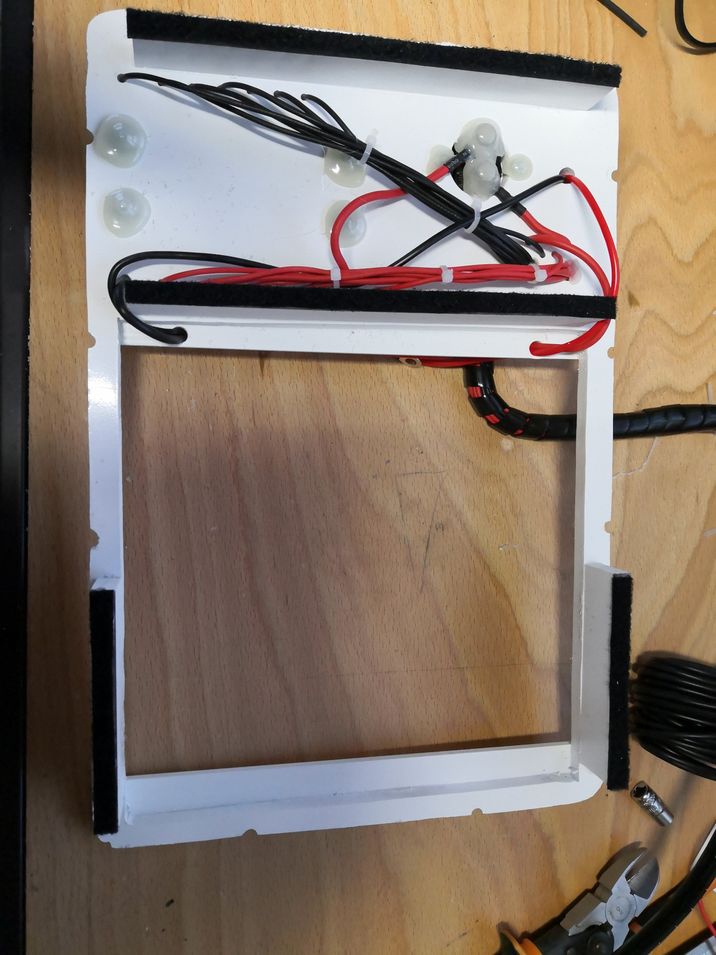

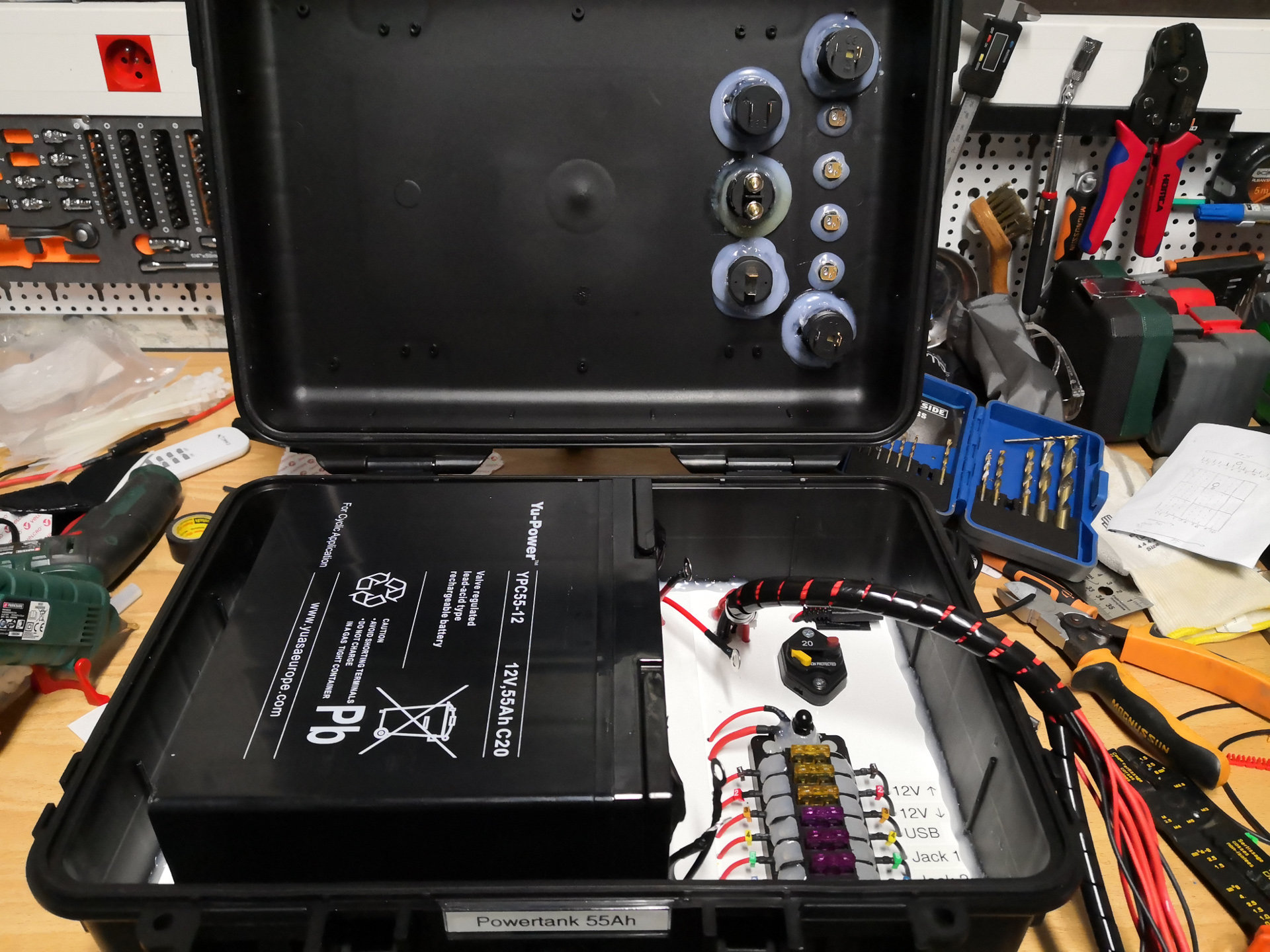

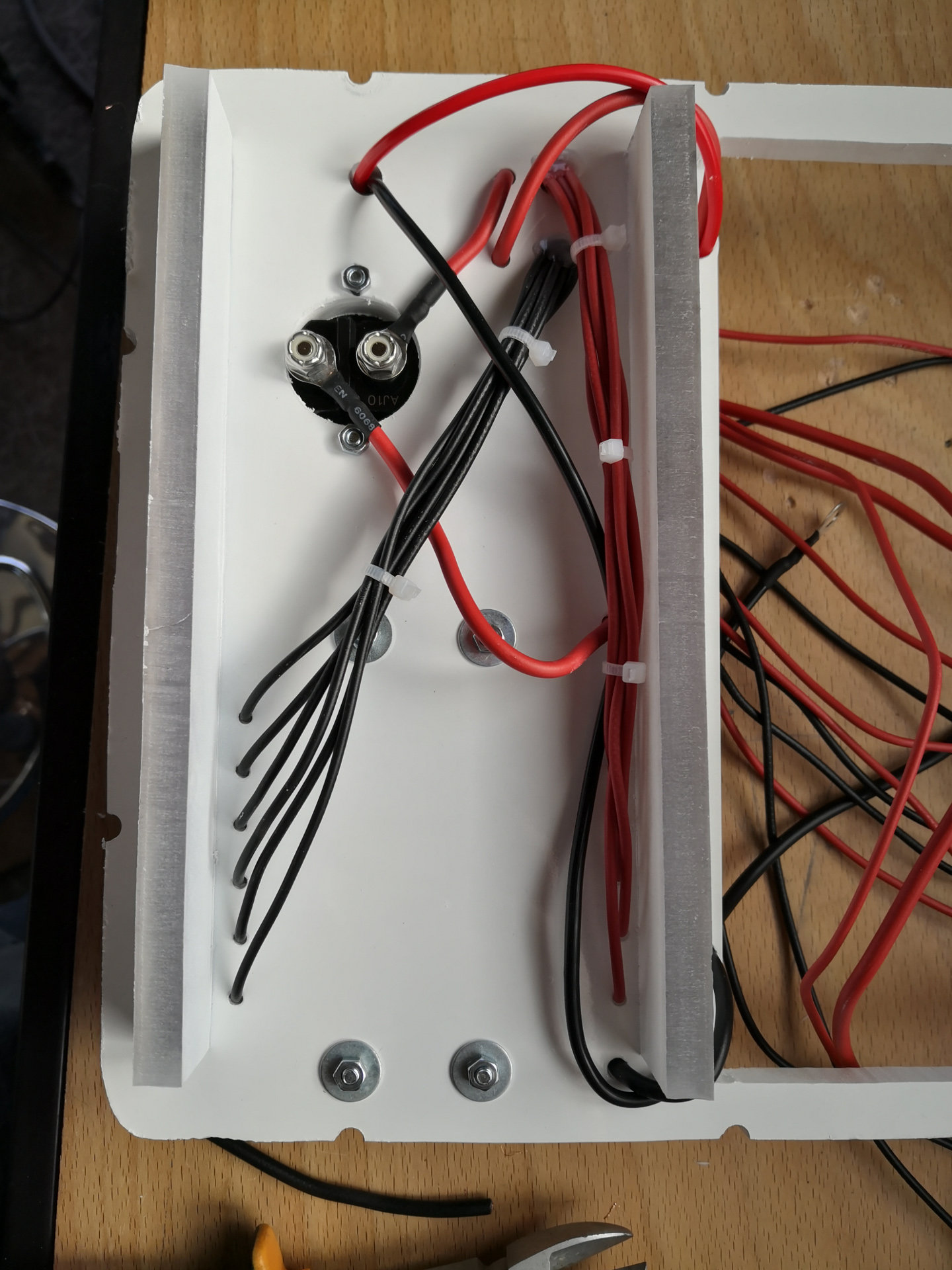

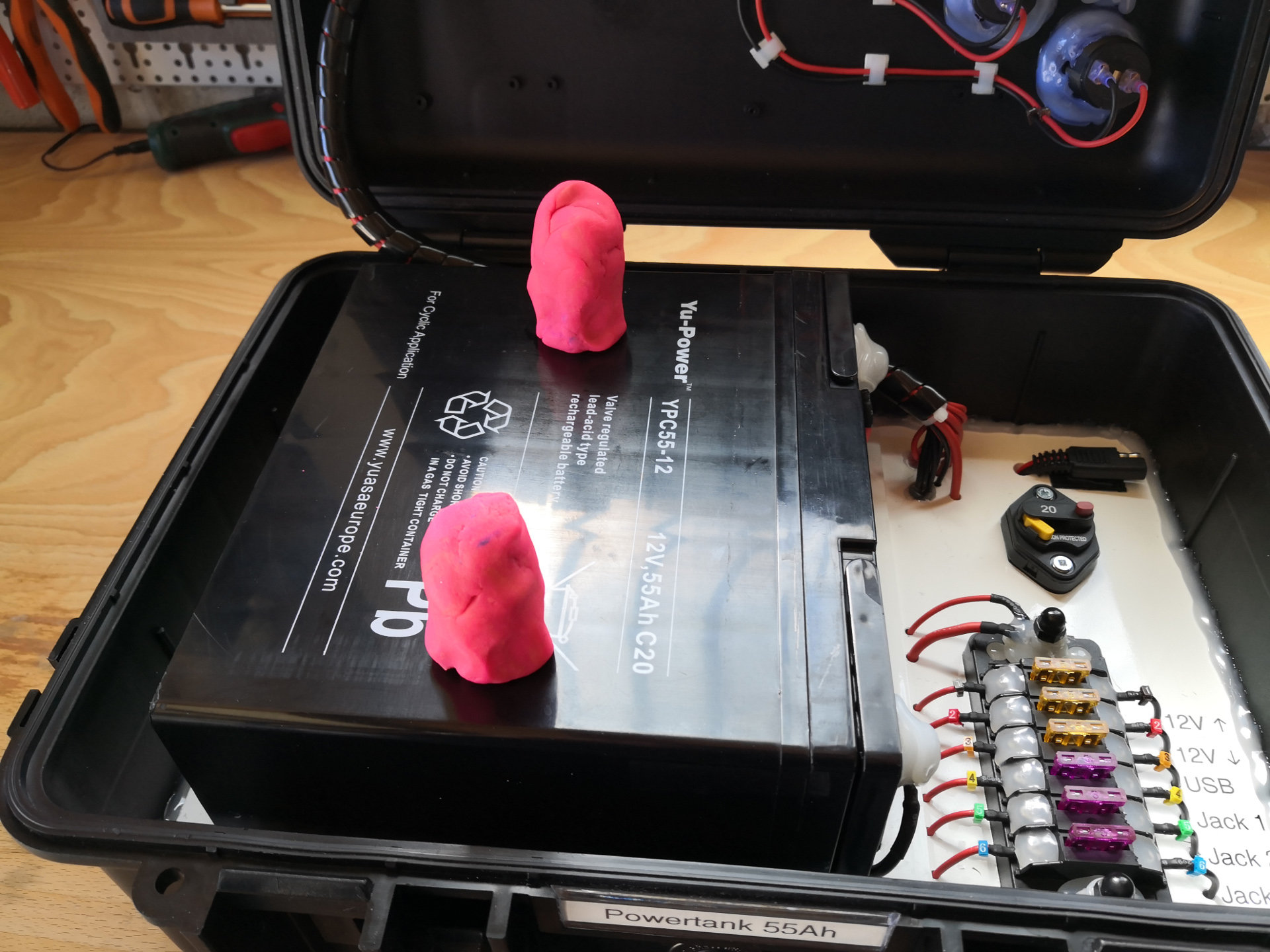

Partie 4 - Installation des éléments inférieurs et passage des câbles
Mise en place du porte fusible et du disjoncteur thermique, serrage au dos de la platine et passage des câbles
Et un petit coup de colle pour isoler
Dépose de velcro adhésif sur les pieds. Je suis très satisfait de ce velcro, l'autocollant est extrêmement puissant, il est vraiment difficile de le décoller.

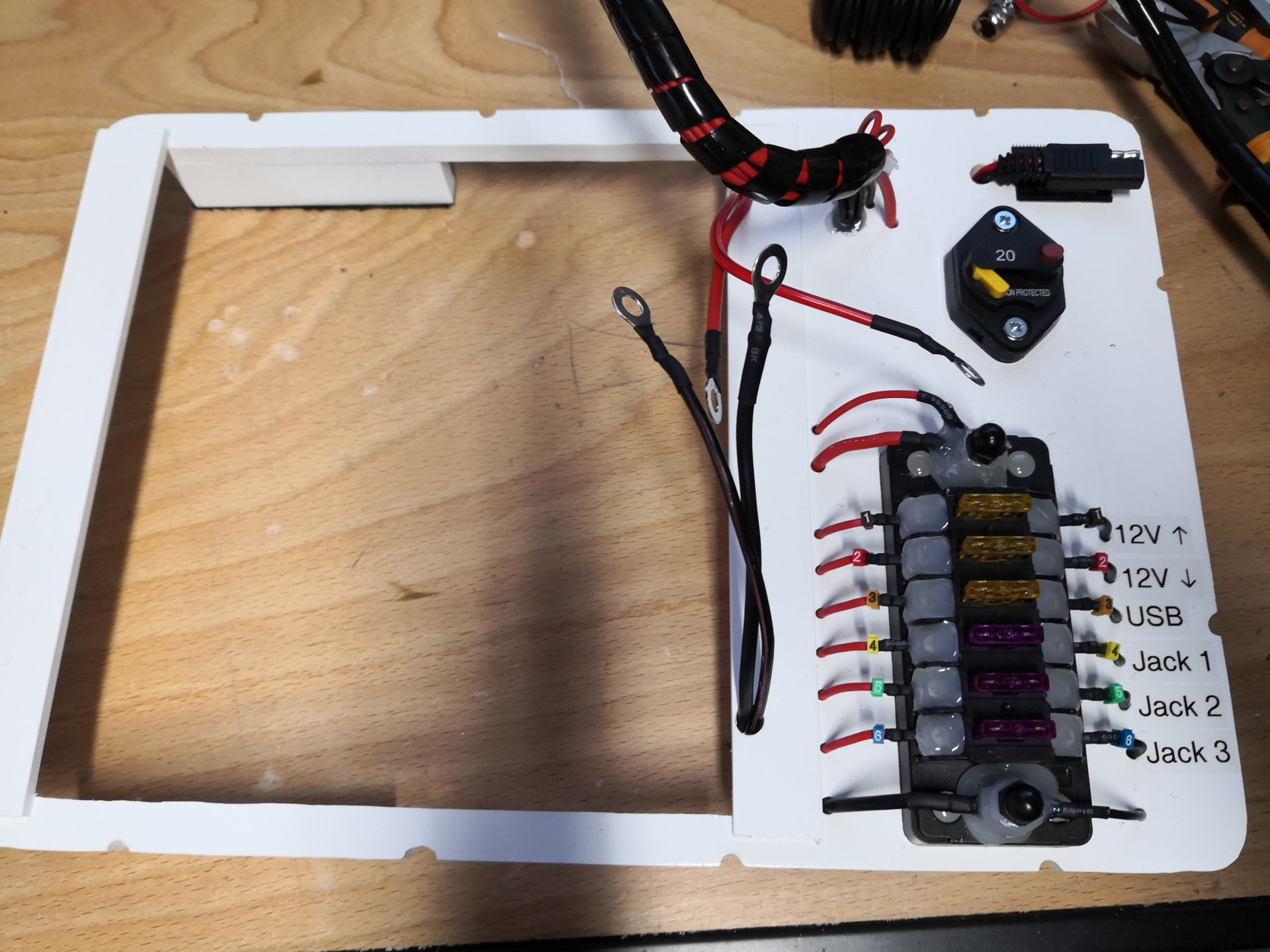

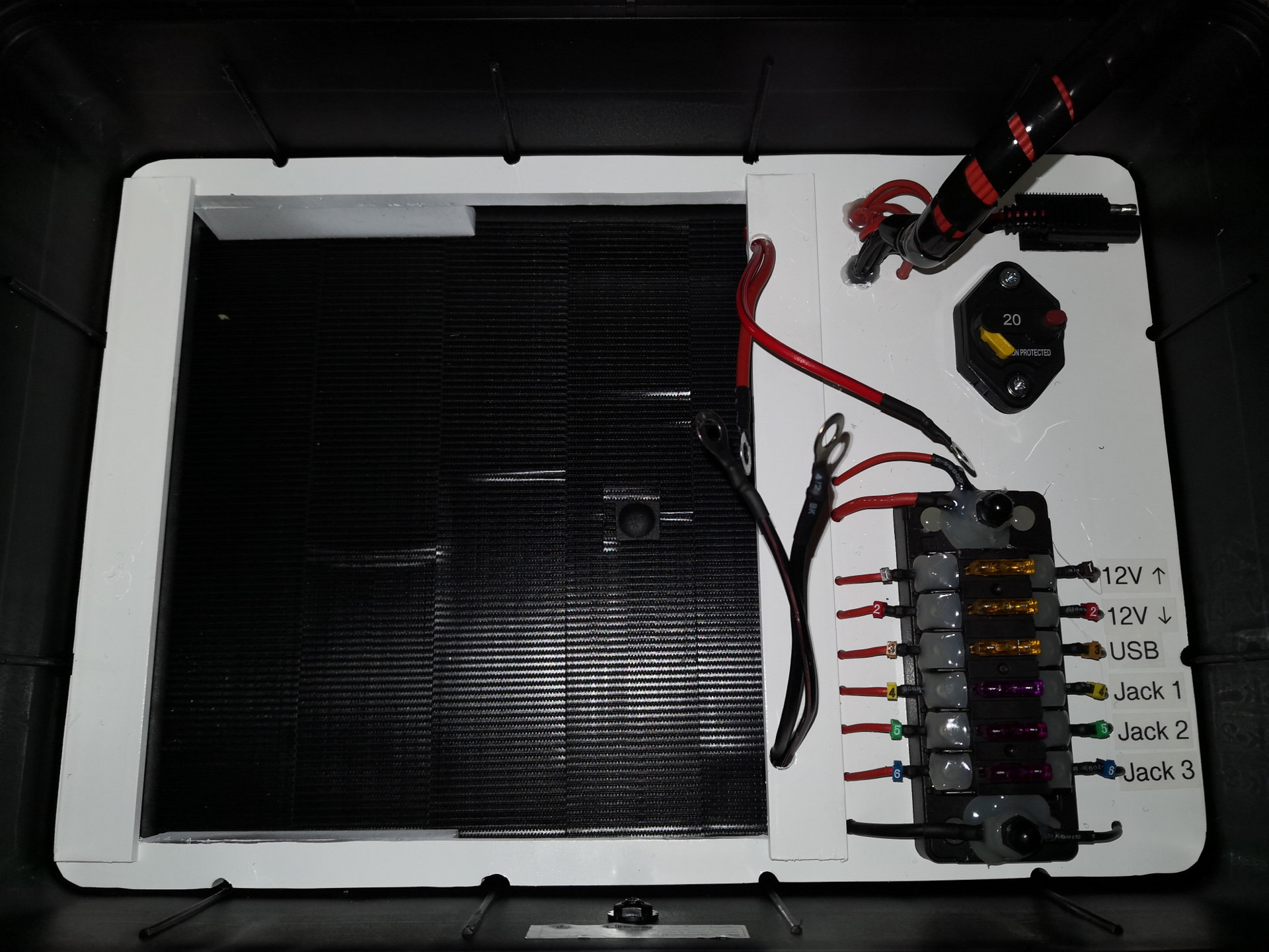

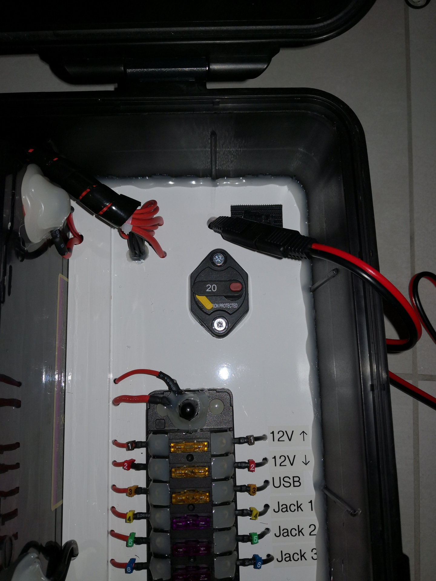

La platine est prête. Je vais essayer de décrire ici les éléments:
- En haut à gauche, tous les câbles qui partiront alimenter les éléments supérieurs conditionnés dans une gaine de "câble management TV"
- En haut à droite, le connecteur rapide pour le chargeur de batterie
- En dessous au centre, le disjoncteur thermique réarmable de 20A, ici en position "ouvert"
- En dessous, le distributeur porte fusible, les prises "allume-cigare" et USB possèdent des fusibles 5A, les prises jacks des 3A
- Au centre de l'image avec des cosses rondes, les connecteurs pour la batterie. Un couple +/- pour le circuit principal, le deuxième couple +/- pour le circuit de charge

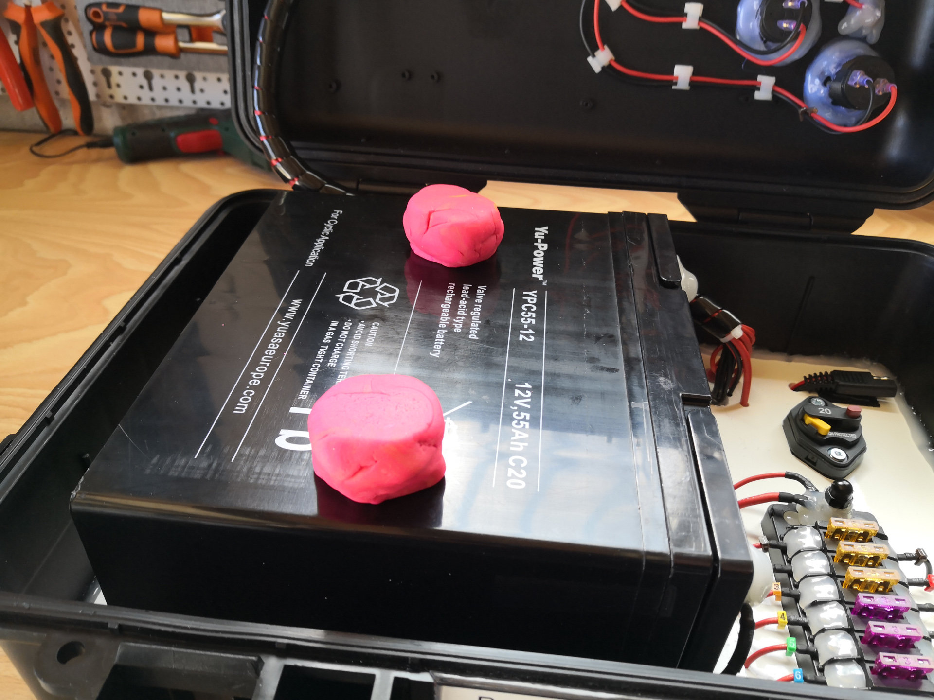

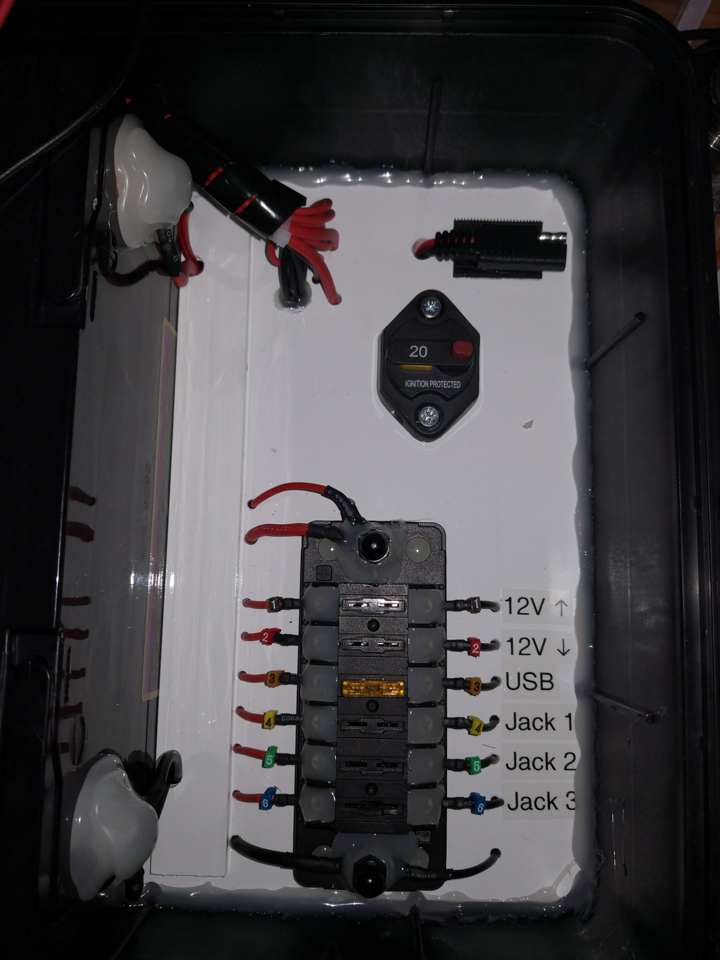

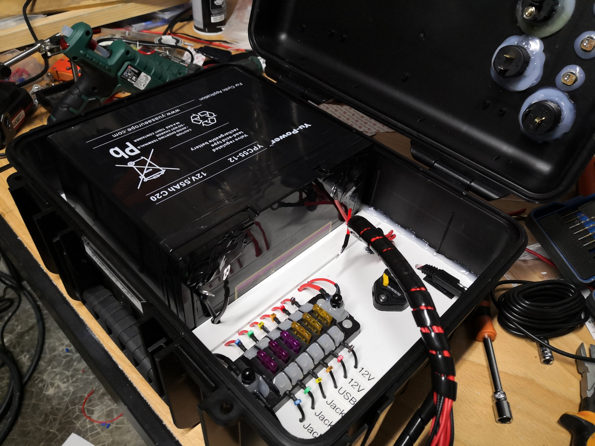

Partie 5 - Installation de la platine et de la batterie dans la valise
Le fond de la valise est recouvert de velcro, puis la platine est accrochée dessus
Une ceinture de colle est posée pour solidifier l'ensemble

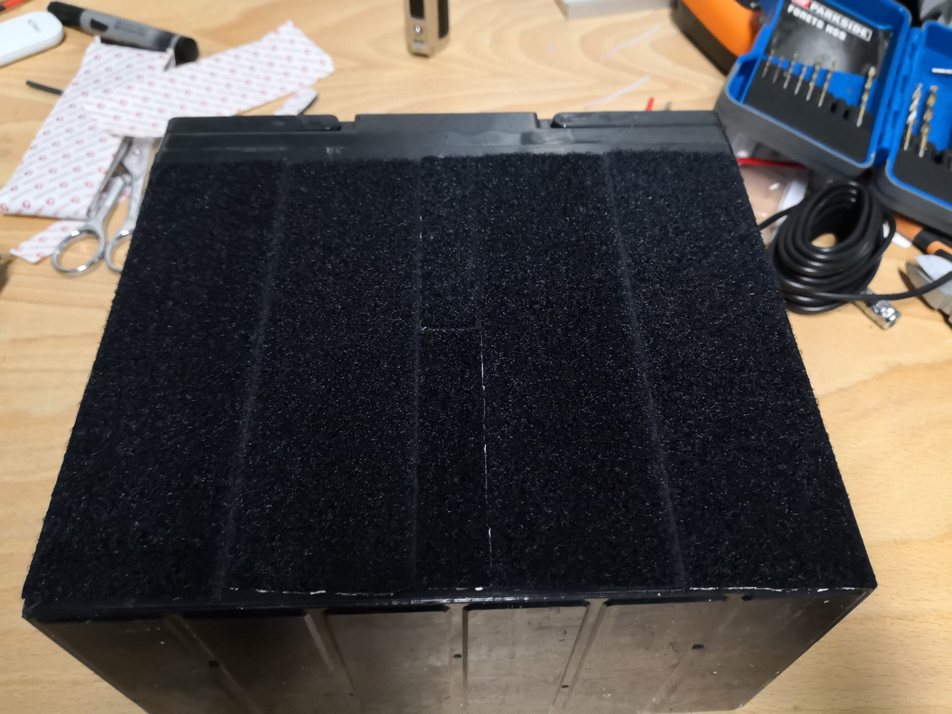

La batterie est à son tour couverte de velcro
Puis posée dans son logement
La partie basse est terminée

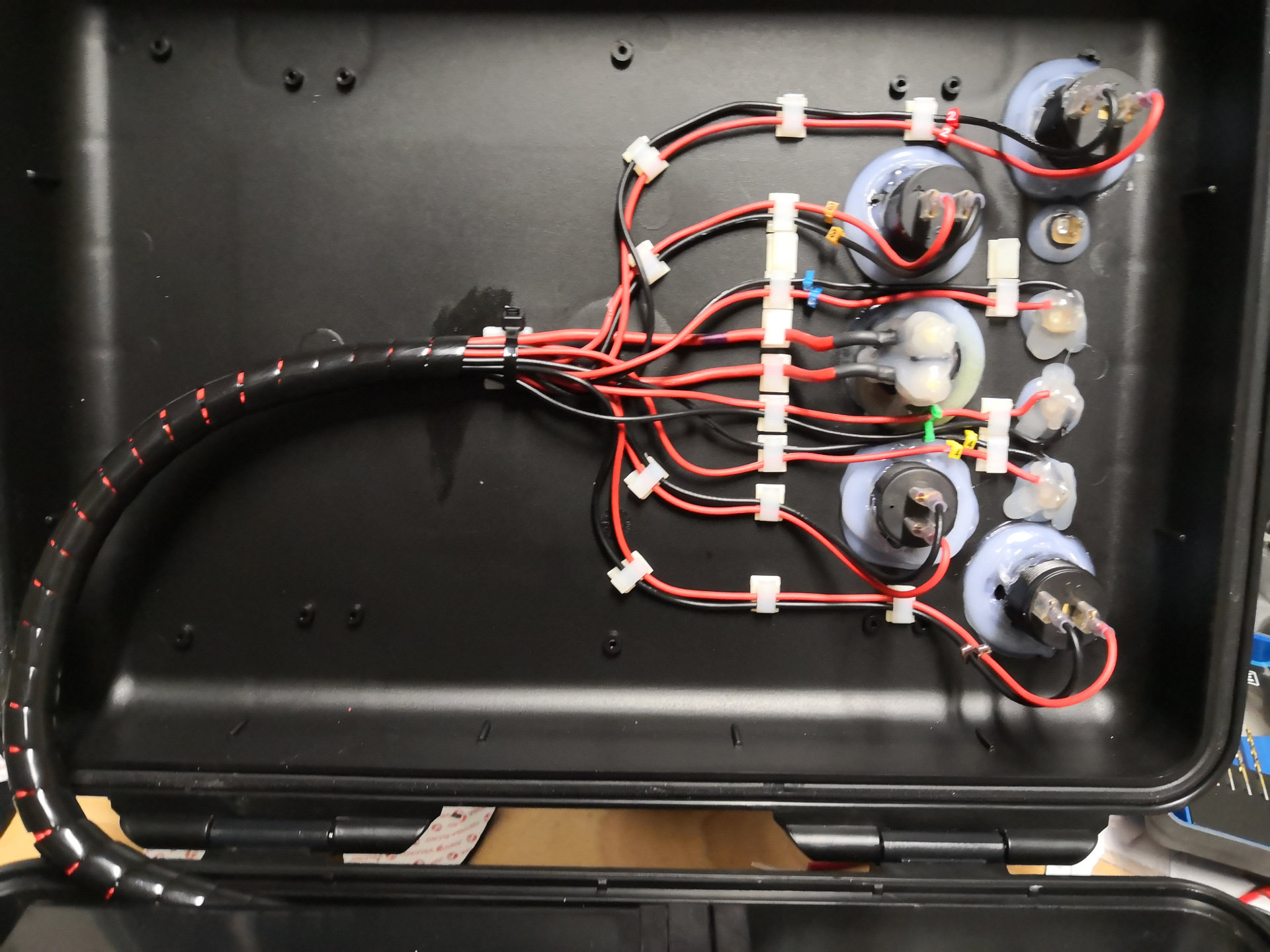

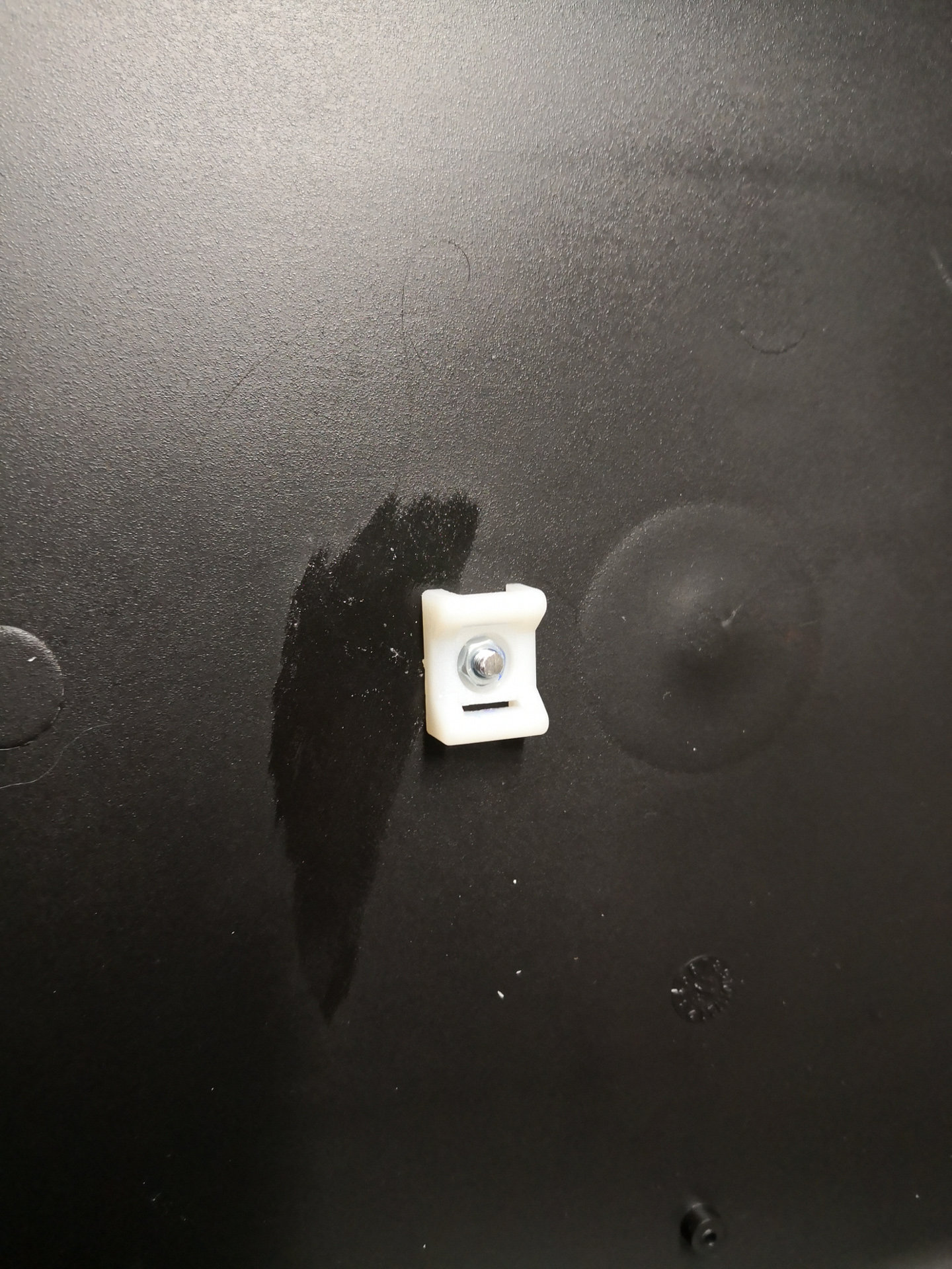

Partie 6 - Préparation du chemin de cable
Le chemin de câble doit être propre, il ne doit pas se coincer à l'ouverture de la valise. Il faut donc un point d'ancrage solide en partie supérieure.
Pour réaliser un ancrage solide un perçage de 4mm est réalisé en partie sup, puis un fraisage est fait à la main avec un foret de 8mm afin de masquer la vis sous l'étiquette
La vis en place
Le support de collier de l'autre côté
Ni vu ni connu

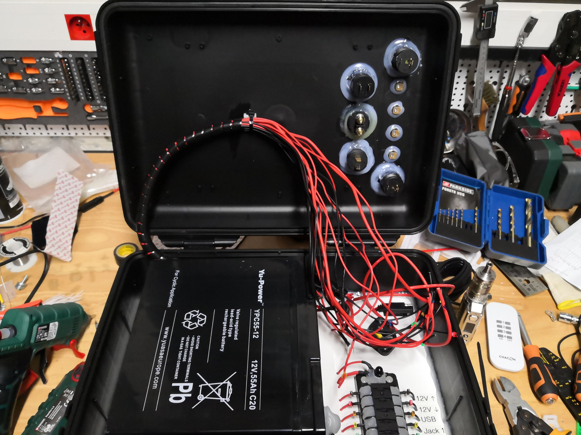

Et enfin on accroche le chemin de câble. La fermeture de la valise se passe parfaitement bien

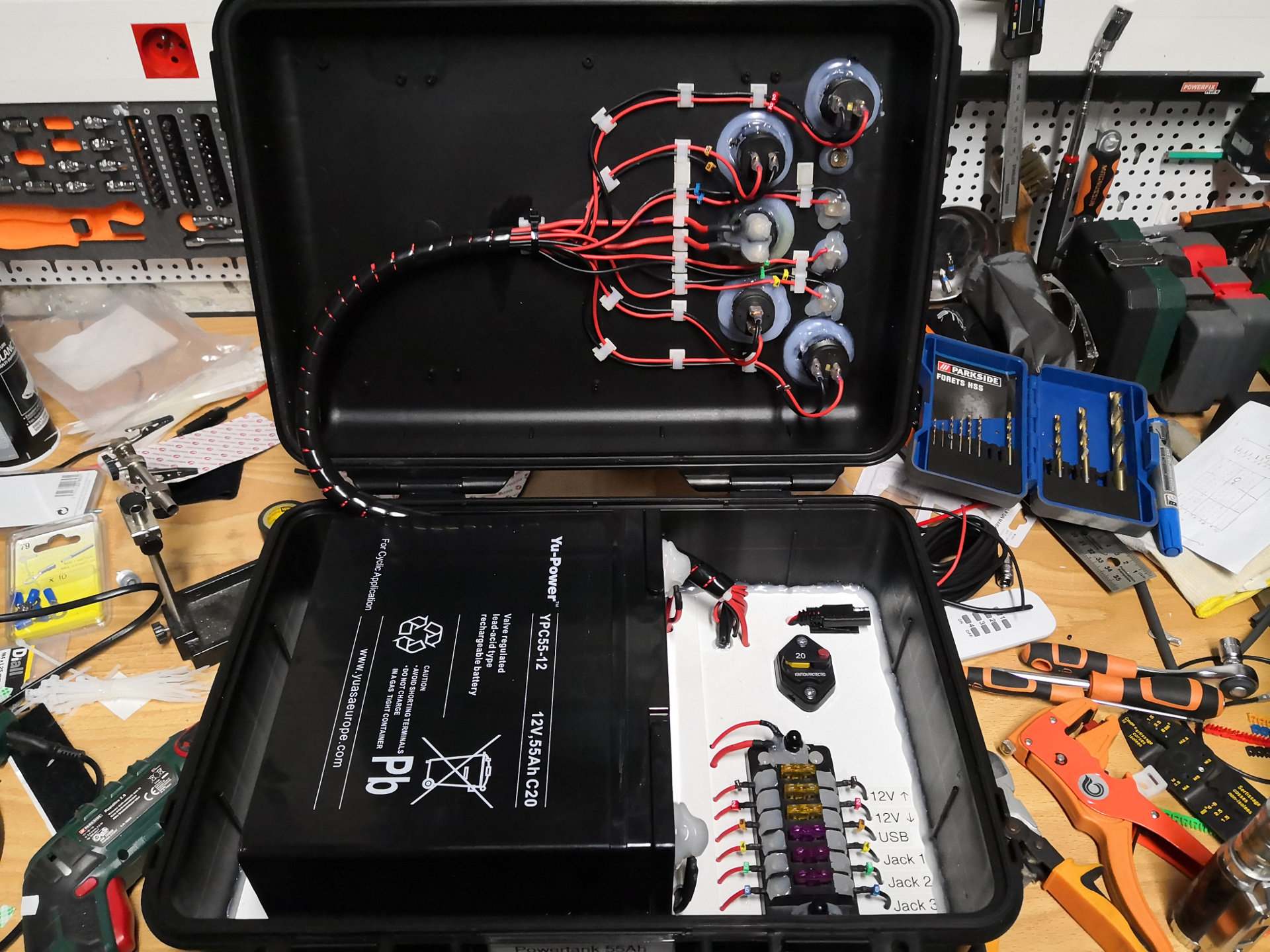

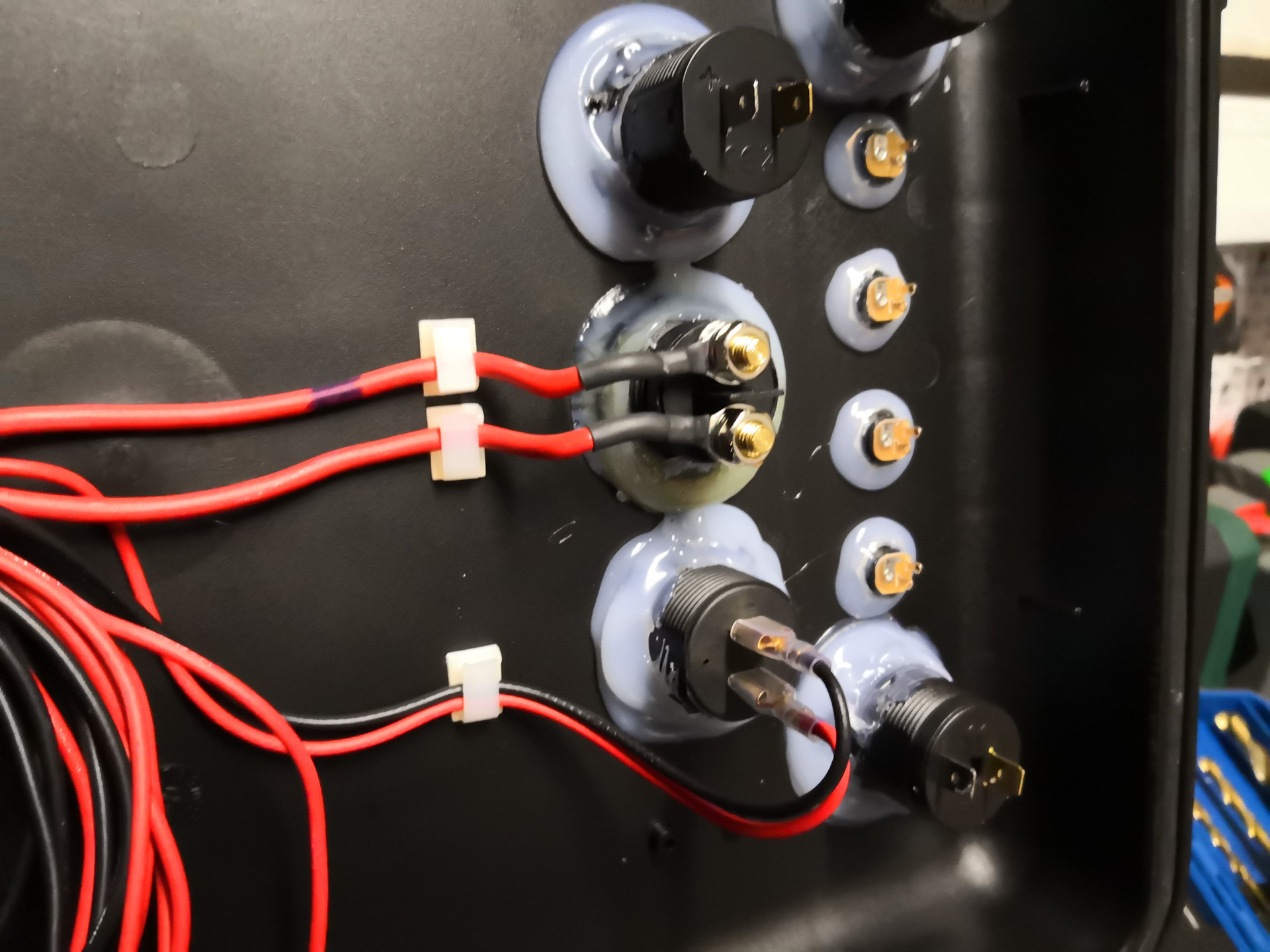

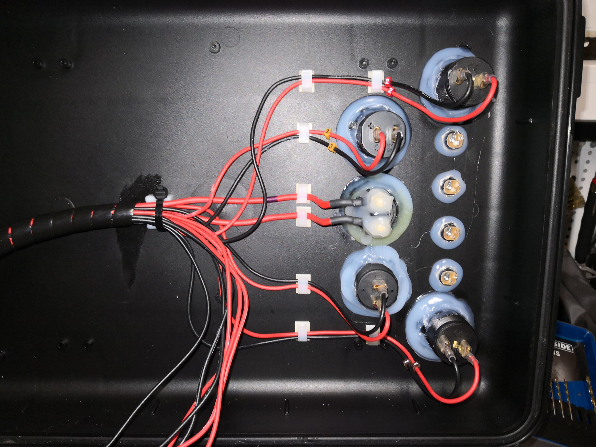

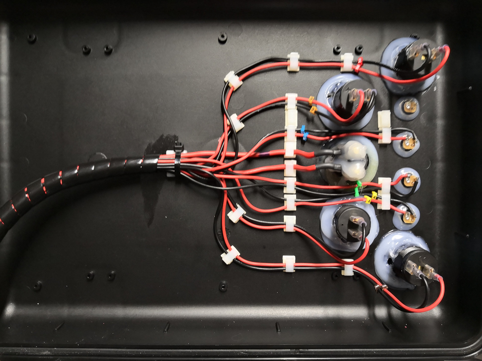

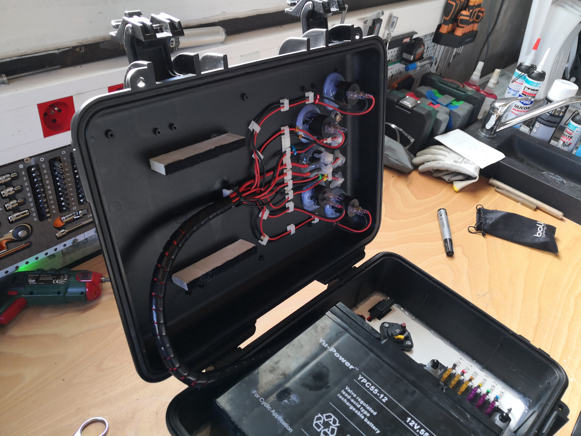

Partie 7 - Câblage des éléments supérieurs

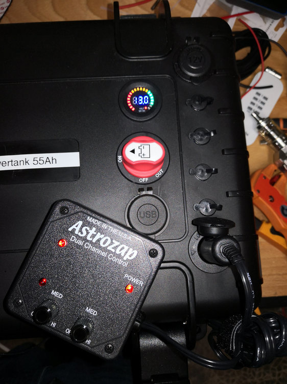

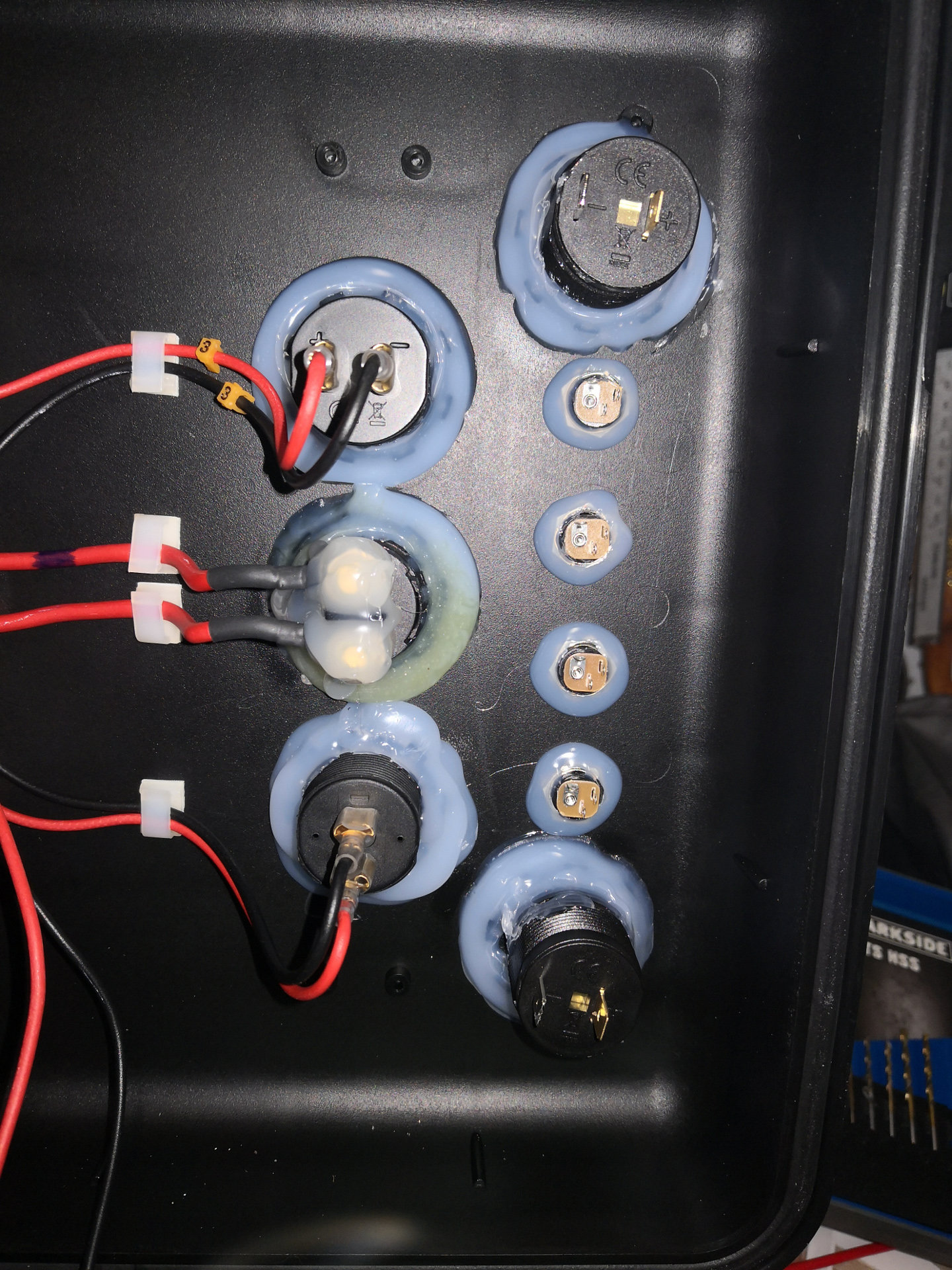

Câblage de l'interrupteur et du voltmètre. L'interrupteur est câblé dans du câble de plus grosse section (circuit principal) à l'aide de cosse ronde M6 avec la même technique sertissage/soudure/gaine thermorétractable.
Le voltmètre utilise des cosses plates standards mâle/femelle
A ce stade la batterie peut être câblée et ses cosses isolés. De même pour le porte fusible
Câblage des USB
Et impatience oblige, première mise en route. Tous les fusibles sont retirés à part celui des USB
Le voltmètre s'allume et indique 13V, les ports USB aussi s'allument. Tout à l'air ok.
Câblage ensuite des deux prises "allume-cigare" avec des cosses plates
Et test des deux prises avec mon module de commande des résistances. Tout est ok
Câblage des trois prises jack, pour elles les câbles sont directement soudés
Puis ensuite noyés dans la colle
Voila, l'intérieur est terminé

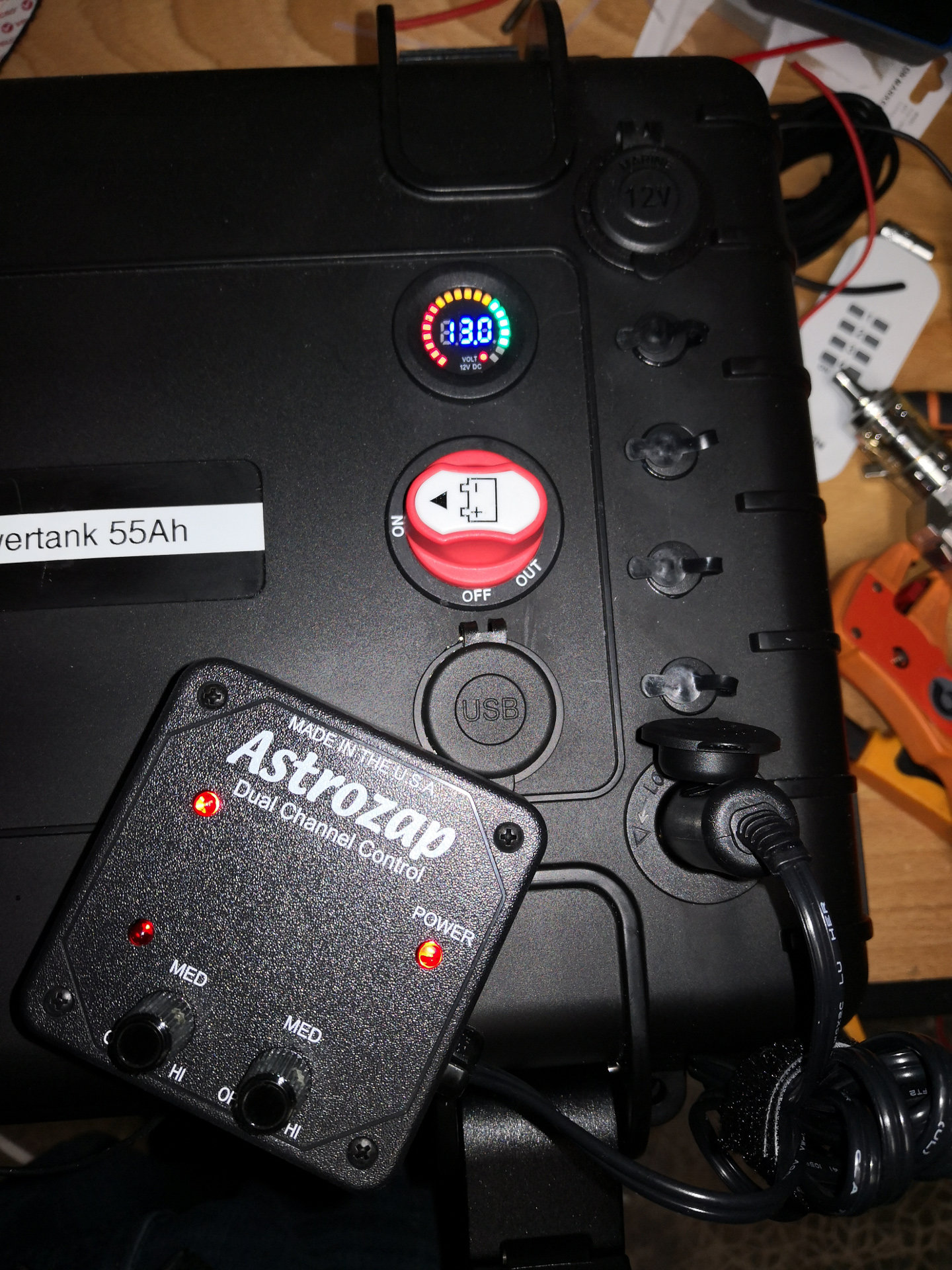

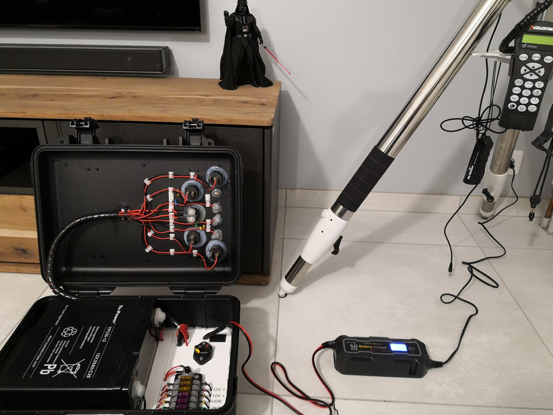

Partie 8 - Test réel et première charge

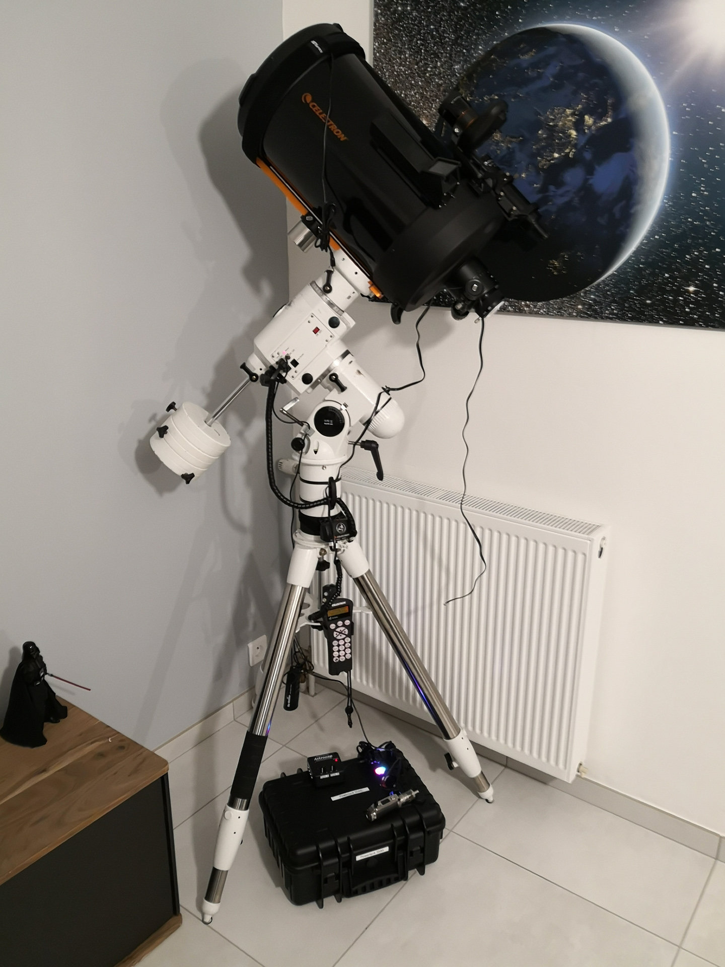

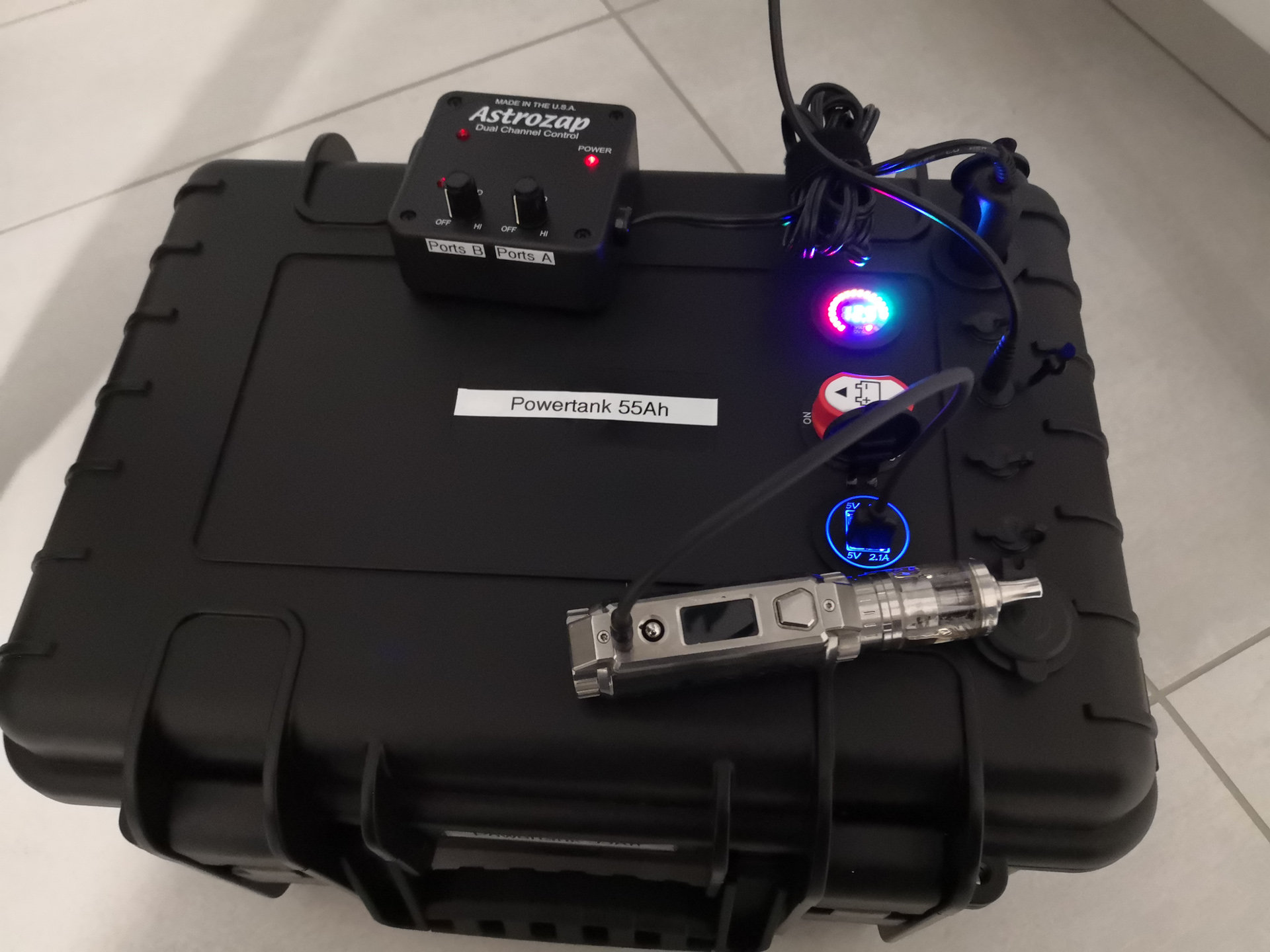

Le temps est venu de tester sur le télescope, j’amène la valise au salon et la...je prends conscience du poids! Elle affiche 20kg sur la balance, c'est lourd. Mais tout reste bien en place, je la secoue, aucun bruit.
Bref, on branche
Tout prend vie, la monture, le module de commande des résistances, et.... la cigarette électronique....ben quoi?😄

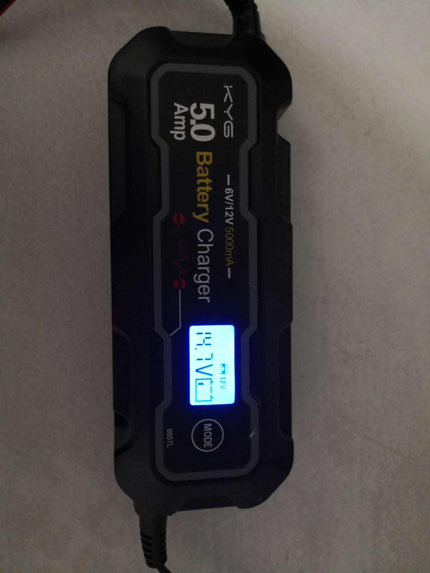

Test validé, on passe à la première charge. On ouvre la valise et on branche le chargeur au connecteur rapide. Le disjoncteur est ouvert, seul le circuit de charge est clôt.
La batterie est immédiatement reconnue par le chargeur, celui-ci démarre, on entend son ventilateur.
L'opération se passe sous le contrôle du seigneur Vador
Et après environ 1h le chargeur s’arrête et indique la charge complète. Tout fonctionne correctement, c'est exactement ce que je voulais. Je suis heureux d'avoir mené mon projet à bien malgré quelques erreurs et en même temps un peu déçu que se soit fini car je me suis amusé à le faire.

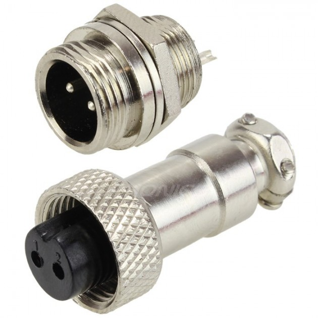

Beau projet et belle réalisation.👍
Une petite question: pourquoi être parti sur des connecteurs allume-cigare et jacks?
Mon expérience a démontré que ces connecteurs ont une forte résistance de contact ce qui fait que l'on perd vite de la tension et au final l'autonomie réelle du setup s'en ressent notamment quand il fait froid. C'est la monture qui s'arrête en premier.
Pour ma part, j'ai tout remplacé par des connecteurs aviation de type GX12. Ils sont également verrouillable ce qui est un sacré avantage.
Certes, ça oblige à remplacer les connecteurs au bout des câbles mais je ne l'ai jamais regretté

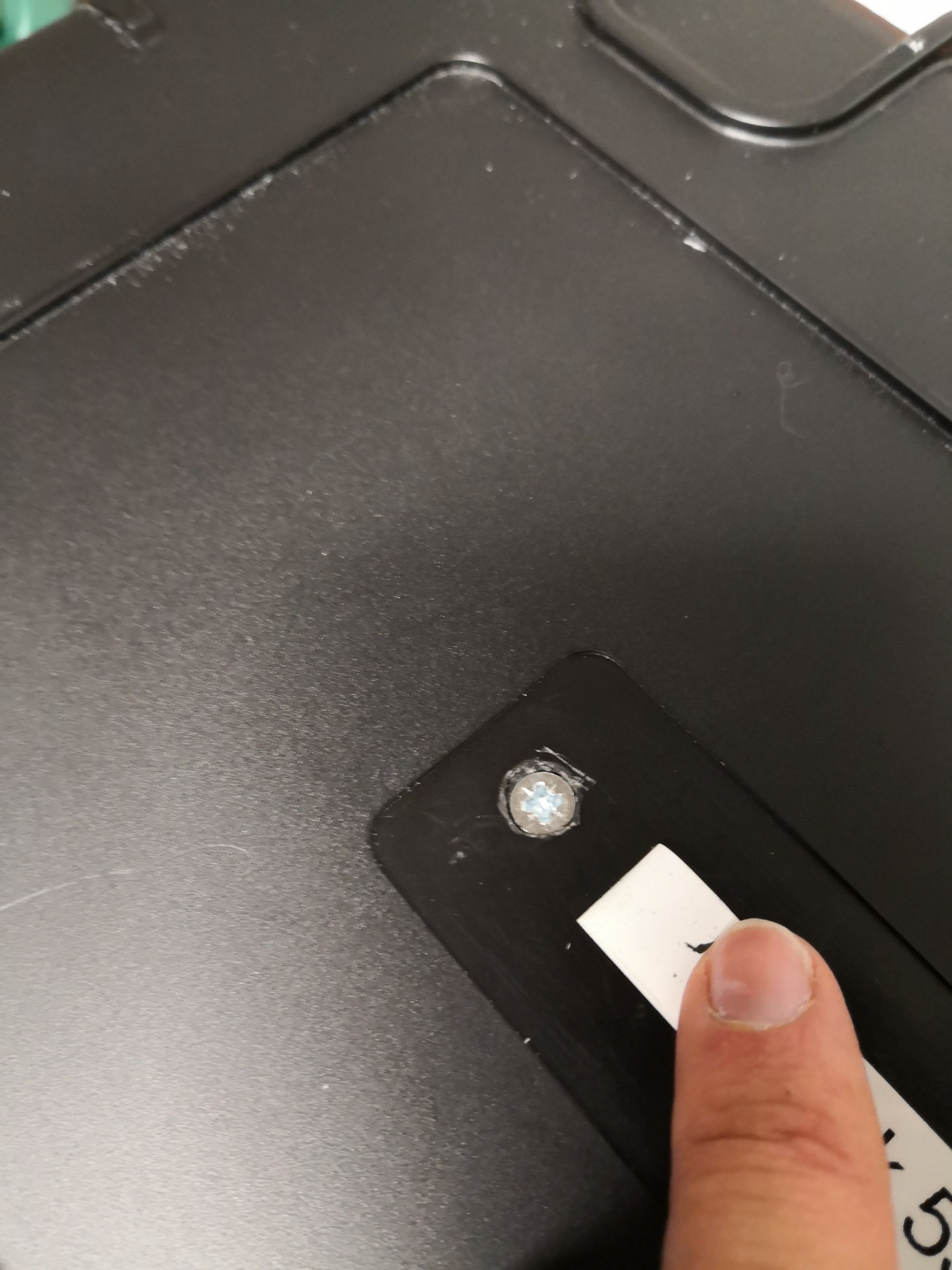

Juste 1 petites question:  Pourquoi autant de colle? Si un jour tu dois accéder au dessous de la plaque ou aux borniers pour maintenance ca risque d'être galère non?

il y a 4 minutes, morbli a dit :
Ces connecteurs sont effectivement très fiable, mais perso pour un projet de ce type mois j'utiliserais des connecteurs différents pour chaque fonction ou tension. Ca évite de brancher une appareil en 5V directement sur une prise 12V et les (mauvaises) surprises qui vont avec...
à l’instant, Anthony59 a dit :
évidemment, tu as raison. Chez moi, je n'ai que du 12V. Pour le 5 V, la prise USB est très bien.

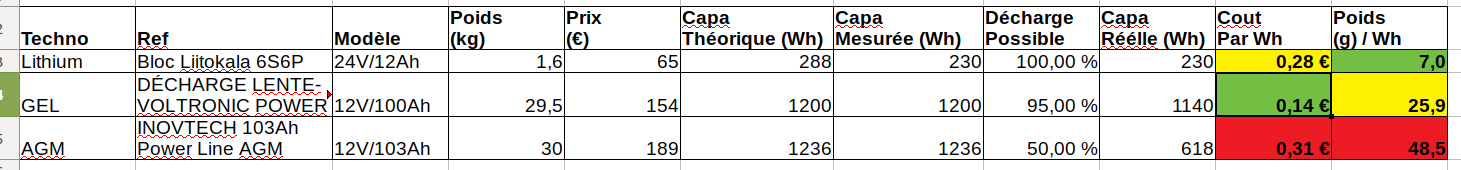

C'est bien l'inconvénient principal des batteries. A moins d'utiliser des batteries au lithium qui sont plus légère... Mais pour 55Ah c'est quasi 600€ la batterie.
En faisant le montage préconisé ici tu peux avoir (avec deux batteries 36V) ~56Ah sous 12V stable pour 120€ (+le matériel électronique donc à la louche une facture de 150€).
Le poids sera dans ce cas autour de 4Kg pour l'ensemble des deux batteries.
Bémol !!!  Difficile de ne pas se faire avoir par les annonces de capacité sur ces produits. Par chance j'en ai trouve un fiable... Laudation

Il y a 3 heures, morbli a dit :
Comme tu le dis très bien c'est par feignantise de modifier mes câbles, mais effectivement j'ai envisagé un temps cette solution. J'ai mesuré la résistivité à l’ohmmètre avec une fiche mâle jack et elle est totalement négligeable. Donc je ne pense pas avoir de perte part effet joule de ce côté la.
Les pertes habituelles des connecteurs rapides viennent souvent du sertissage des cosses ou du couple mâle/femelle, le fait de les avoir soudés améliorent le contact. Je vais cependant passer la valise en charge à la caméra thermique du boulot pour voir s'il existe des pertes.
Il y a 3 heures, Anthony59 a dit :
L'avantage de la colle pour l'électronique c'est son compromis entre puissance de prise et facilité de retrait. J'ai d'ailleurs refait entièrement le bornier une première fois car j'avais mis trop de gaine thermo, le câble était trop rigide, et j'ai retiré la colle sans difficulté.

je vous remets là mon petit tableau qui n'engage que moi mais qui permet de se fixer les idées
(la capa mesurée sur GEL/AGM est bidon, donc les résultats sont certainement sous évalués)

il y a 16 minutes, gehelem a dit :
Tu as certainement raison, mais ce type de batterie pèse 10kg de plus et n'est plus vraiment compact n'y portable. Elle ne rentre pas dans mon CDC d'origine.
il y a 2 minutes, alinthda a dit :
Euh... ce petit tableau permet aussi de comparer avec les li-ion : certes 2x plus cher que les GEL mais 4x plus légères (à capacité équivalente bien entendu...)
il y a 40 minutes, gehelem a dit :
Tu as totalement raison. Cependant les Lithium comme celle de ton tableau me pose plusieurs problèmes. Déjà la transformation en 12v pour celle citée qui entraîne une perte par effet joule, mais ça peut importe à la limite. Ce qui me dérange c'est que ce type de pack est composé d'accu 18650 très utilisé dans l'industrie, le plus connu étant le sony VTC6. Je connais très bien ces accus, j'en utilise tous les jours. Même si on indique souvent leur courant de décharge comme étant de 30A c'est totalement faux, sony préconise 15 grand max en continue et 30 en pulse.
De plus ce type d'accu n'est pas prévu pour être en environnement clos, sauf s'ils sont de technologie IMR, ils ont besoin d'un volume d'air entrant pour le "dégazage" en cas de réaction chimique violente. (demandé aux vapoteurs ce qui se passe quand l'accu ne peut pas dégazer 😁
Enfin, même si les constructeurs sont les premiers à le faire, en électronique pure on ne charge pas ce type d'accu sur un seul circuit de charge, il en faut deux, un général, et un par cellule appelé circuit d’équilibrage. On est d'accord que cette règle n'est jamais respecté (hormis pour les lipos 2/4/6s des drones bizarrement). Sans circuit d'équilibrage la durée de vie est drastiquement réduire, il suffit de voir les empilages de 18650 des vélos/trotinettes qui sont bon à jeter en un an.
Bref tout ceci n'est que mon avis sur la question et n'engage que moi.

En ce qui concerne la perte, mon tableau en tient compte sur la première ligne : les chiffres sont issus de mes propres mesures, en conditions aussi proches que possible de mon usage (débit 12v sur une charge de 50w)
En ce qui concerne les intensités max : penses-tu que nous soyons concernés dans notre pratique ?
Moi c'est rarrisime que je dépasse 10 ampères  (12v), même en pic

Bon pour fignoler un peu la valise, la batterie est pour l'instant prisonnière horizontalement par la platine et maintenue au bas par le velcro. Bien que cela tienne très bien j'ai envi d'ajouter des cales pour verrouiller l'axe vertical.
Prise de mesure avec une méthode peu conventionnelle (merci a la gosse pour la pâte a modeler)
Découpe des cales dans du plexi 10mm, peinture puis collage feutrine
Et un peu de super glue pour fixer à la valise
Voila la batterie est vraiment prisonnière dans tous les axes

je ne trouve pas dans ta nomenclature les régulateurs 12/5v pour les prises USB.
tu as mis quoi?
Paul
