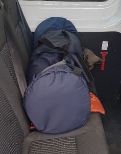

pour le transport,
- sur l'embase il y a une poignet (si elle n'existe pas sur votre modèle il y en a en vente chez Pierre Astro je crois), ça se porte à un bras,
- Orion vend des sacs pour les tubes (moi j'enlève qu'en même le chercheur), le sac plus le tube se porte bien sangles à la main ou à l'épaule,
- Il ne manque qu'un sac à dos pour mettre le restant des accessoires (vis d'axe, chercheur, oculaires...) et une chaise !
Et là on n'a plus de main libre sauf si on est une pieuvre :be: !!!
Embase avec la poignet (et le tour qui se décolle !!!!). c'est le plus encombrant je pense.
Tube dans le sac de transport Orion, les sangles ne sont pas au centre du sac mais décalées, du coup avec le poids du miroir celui ci est très bien équilibré (dessous un duvet pour enfant pour le protéger de la poussière lorsqu'il est stocké monté).
Donc même si je pense que 5 minutes c'est long, cela ne me semble pas impossible.

Merci pour les photos d'illustrations. ça me permet de bien me rendre compte de la taille.
Mais hélas Je ne suis malheureusement pas encore une pieuvre bien que ma femme me sollicite souvent pour ouvrir des bocaux de nourriture 😀

Tu dis qu'il t'arrive de transporter ton Dobson ?
Est ce que c'est quelque chose d'exceptionnel tu évites de le bouger?
Car pour pouvoir observer je vais être obligé de bouger un peu, ma terrasse n'est pas terrible pour m'installer.
Peut être devrai je prendre un 150 /750 avec une monture EQ ? Ça serait plus pratique ?
Ce qui me gêne avec une monture équatoriale c'est que je n'ai pas envie de mettre de l'argent dans un équipement qui sera très moyen.
Je ne vois pas l'intérêt d'avoir une monture non motorisée, longue à mettre en place, et pour le meme prix un diamètre moins important de tube.
Mais peut être je me trompe.
Voir davantage
Non ton choix du Dobson  est excellent ,
Bien que j'ai un grand jardin, je suis toujours en déplacement quand je fais de l'astro , mais pas à pied :), toujours en voiture.
le dob se prête bien au déplacement (en voiture), sans problème mais comme toute optique c'est plus sensible.
