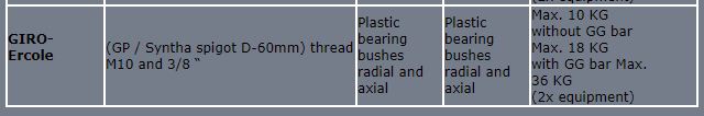

La Giro 3-DX ne supporte que 13 kg, et la Ercole 18 kg.
http://www.donelasci.de/mounts.html

Par contre l'Ercole est annoncée pour 18 kg par côté
Soit 36 kg.
Idéalement il faut donc l'équilibrer avec un C11 😂
Soit 36 kg.
Voir davantage
Oui oui, mais comme le créateur du post ne parlait que d'une configuration à un tube, il me semblait inutile de préciser la charge admissible totale.
En revanche, je lui ai précisé qu'il aurait besoin de contre-poids.
Modifié par Stellarhum

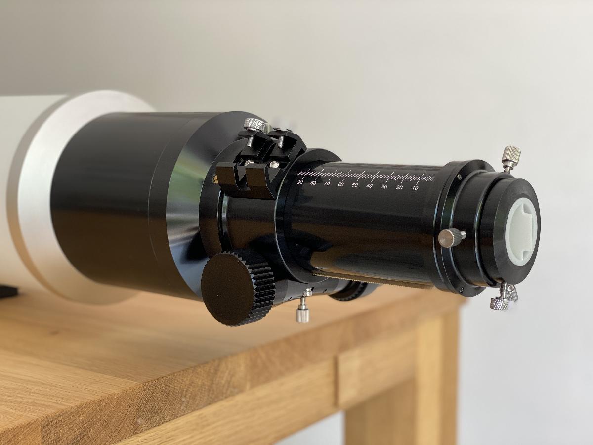

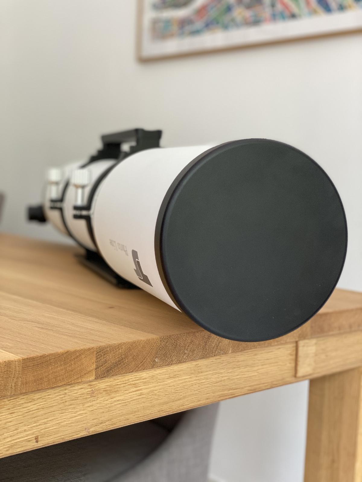

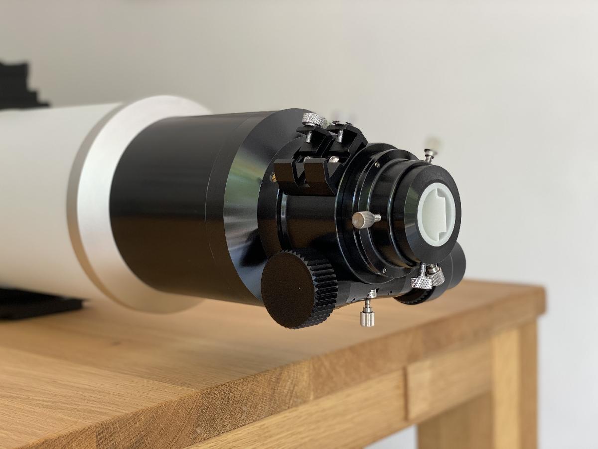

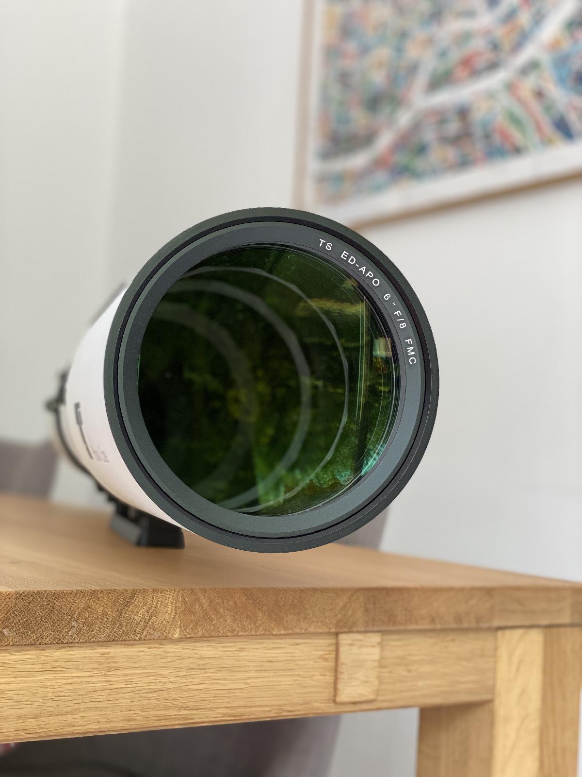

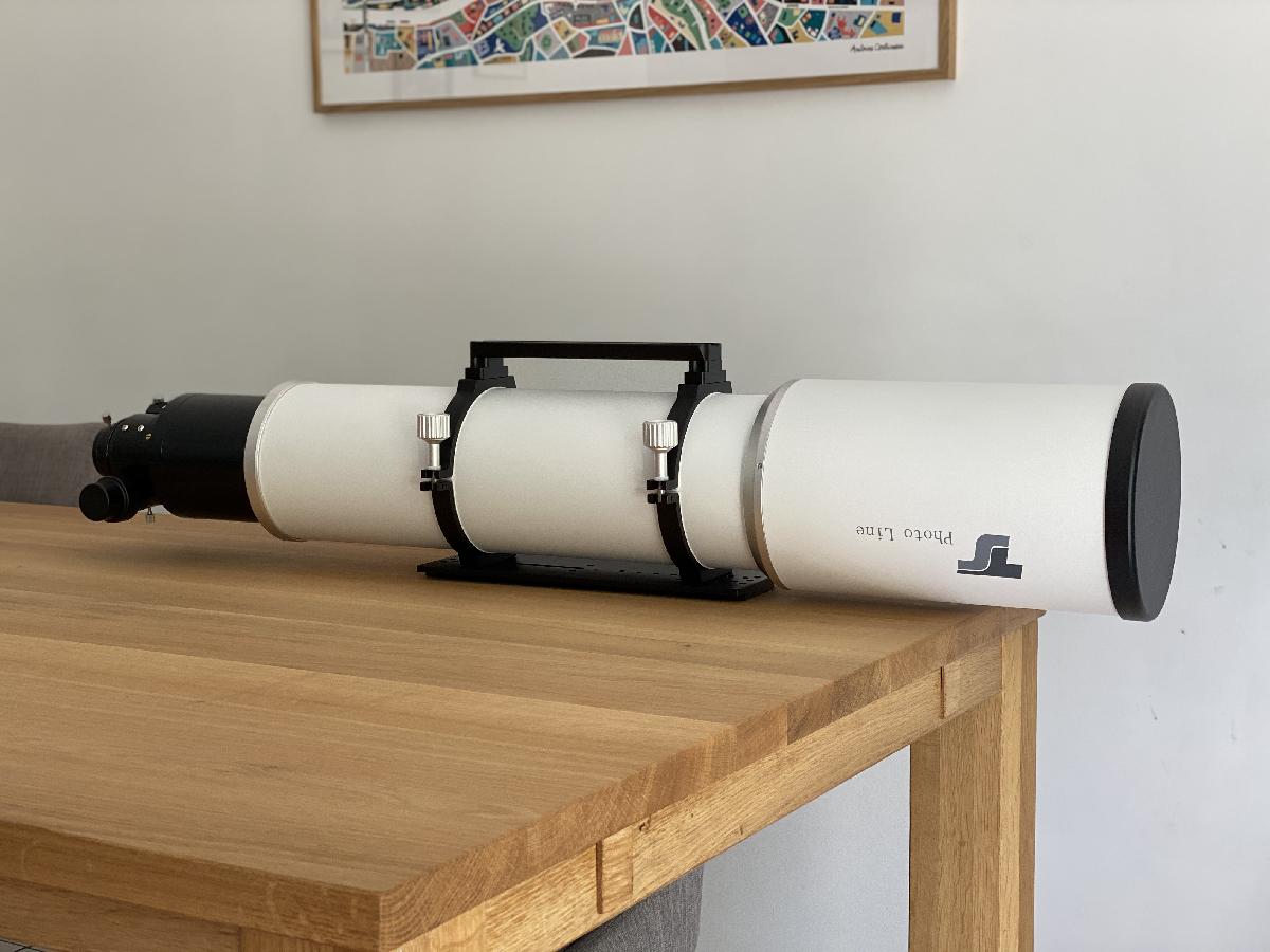

Le tube est arrivé à l'instant : c'est impressionnant !
N'ayant eu qu'une lunette Celestron 60/900 de mon enfance et un dobson SW 130 qui tient plus du jouet, la différence est hallucinante !
Vous comprendrez donc que je n'ai pas d’éléments de comparaison, cependant ce que je peux en dire, c'est que la qualité mécanique est au rendez-vous
  • le pare-buée rétractable coulisse bien,
  • le porte oculaire semble robuste et les mouvements fins agréables à manipuler.
  • le cache objectif s'insère très bien
  • globalement il n'y a pas de jeu
Le tube est relativement lourd, mais se manie malgré tout bien grâce à la poignée.
Plutôt que de grand discours, voici quelques photos :
Vue générale :
Vue de l'objectif :
Vue de l'objectif avec le cache :
Vue du porte oculaire rétracté :
Vue du porte oculaire déplie :
Pare-buée déplié :
Voilà pour le moment !

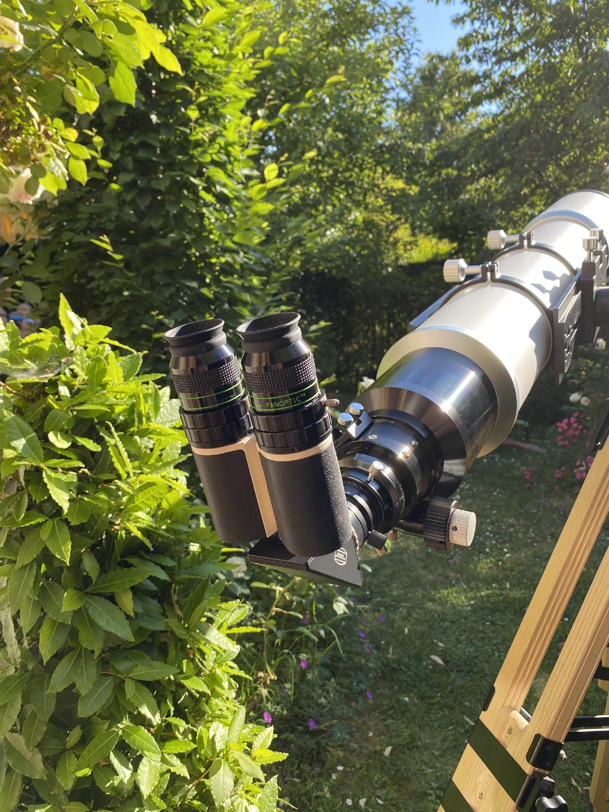

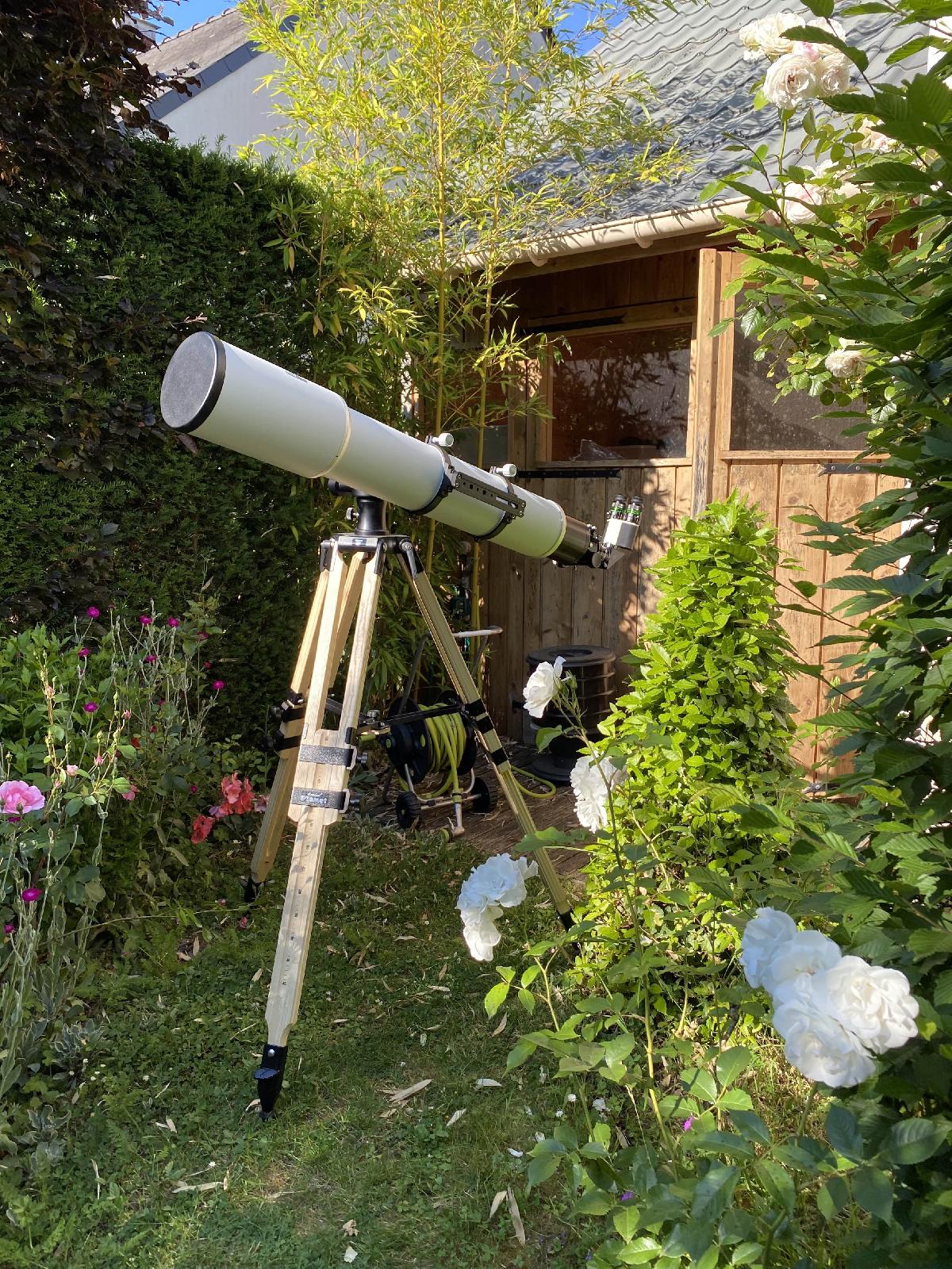

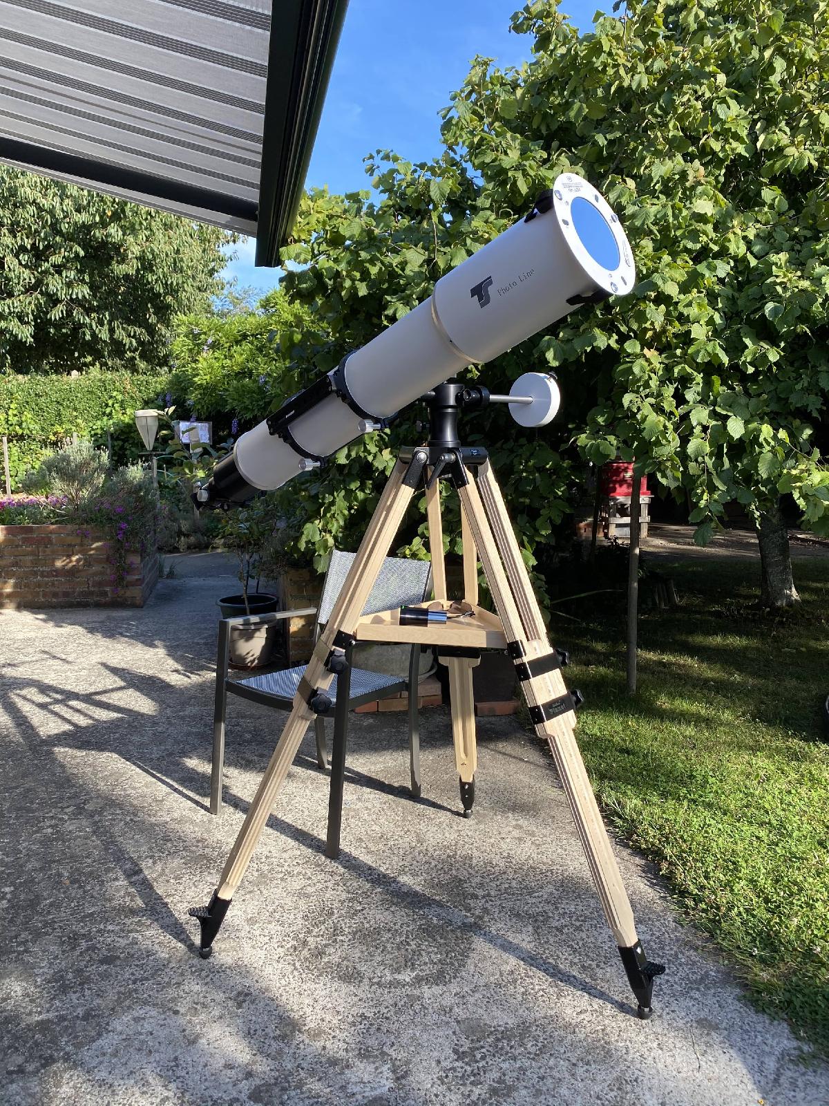

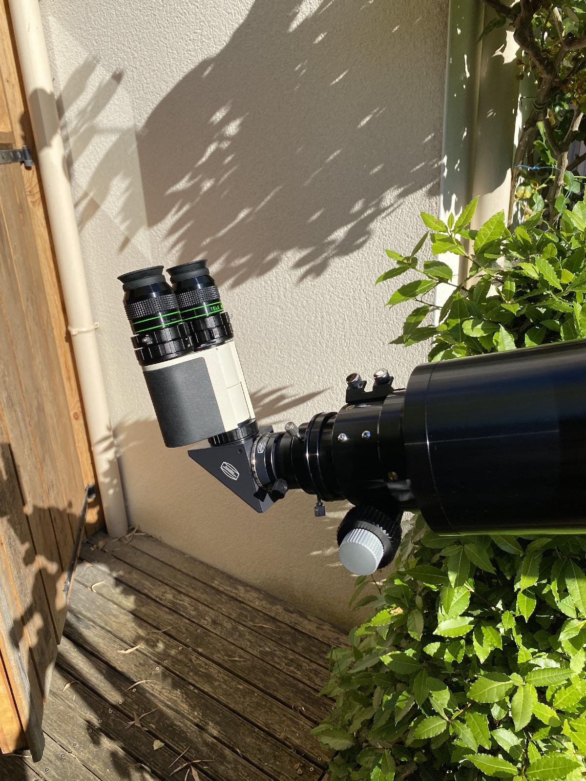

  • 3 semaines plus tard...
Bonjour à tous !
Ça y est, le matériel est presque intégralement arrivé !
Concernant la platine du trépied, il fallait prendre l'option Vixen GP.
Ensuite, il faut juste retirer le détrompeur carré pour n'utiliser que le pas de vis 3/8''.
Mais il manque encore...le renvoi coudé et la bino !
Tant pis, je ne résiste pas à la tentation de faire un petit essai de jour, à la maison.
Déjà, le trépied est hyper stable, et la lunette s'installe et se règle facilement.
J'utilise un contre poids de 5kg, sur une tige de 300mm.
N'ayant pas de renvoi coudé, je suis obligé de mettre l'oculaire (un pano 19mm) directement au porte oculaire, en vision droite.
Bien que ce ne soit pas pratique, là n'était pas l'objet du test.
Ensuite, je pointe l'arbre qui est le plus éloigné possible, c'est à dire à environ 30m.  C'est peu, mais je ne peux pas faire mieux cet après-midi.
Et là quelle déception : impossible de faire la mise au point, que le porte oculaire soit sorti ou rentré !
Alors je suppose que c'est tout simplement parce que je n'ai pas assez de tirage : le tube mesure 1100mm, et le PO permet d'ajouter 100mm, soit tout juste la focale de l'instrument.
N'ayant pas de tube allonge, je ne peux que faire des suppositions...
Alors voilà, qu'en pensez-vous ?
Enfin, j'ai contacté le fabricant du REEGO, mais pour l'instant pas d'envoi vers la France à cause du virus.
De plus, les derniers message de la file dédié me font douter de l'utilité de l'objet...
Modifié par sinwave
Bon, je viens d'effectuer quelques tests de nuit.
Il manque en effet du tirage pour faire la mise au point, car je me suis amusé à reculer à main libre l'oculaire, et miracle, j'ai réussi à focaliser sur Arcturus.
Bien sûr ce n'était pas stable du tout, donc je ne tire aucune conclusion, mais ce qui est sûr c'est qu'il va falloir que j'attende le renvoi coudé et la bino.
Aussi, je vais probablement devoir prévoir une petite colonne allonge pour remonter un peu l'oculaire.
A confirmer avec le renvoi coudé qui devrait améliorer tout ça.

Bonsoir à tous,
Après plusieurs semaines de météo calamiteuse, j'ai enfin pu tester mon matériel ce week-end !
J'ai ainsi pu passer en revue les 3 Glasspath x1.25, x1.7 et x2.6, l'ADC Pierro Astro, la tête bino baader maxbright, les 2 pano 19mm et une TV powermate x2 (pas testé la x4).
Première session nocturne. Mes premières cibles ont été : Jupiter et Saturne.
A partir de 23h30, Jupiter était bien visible et j'ai pointé le télescope dessus avec le GP x1,25. La mise au point n'a pas été possible, alors je suis passé sur le GP x1,7 et là plus aucun soucis de MAP. L'image de Jupiter était floue, mais c'était à cause de la faible hauteur dans le ciel et des fortes perturbations atmosphériques. Pas de souci particulier de suivi, il me suffit de pousser le tube dans la direction souhaitée et (re)centrer sur la cible.
Changement de GP pour le plus fort grossissement, et là non plus aucun soucis de MAP. L'image de Jupiter est apparue là aussi trouble, mais en plus grosse. Le ciel s'est aussi assombri. Le suivi à la main était toujours possible, mais évidement la cible sortait plus vite du champ de vision. Du coup cela engendre des tremblements de l'image qui s'estompent rapidement lorsque je relâche le tube.
Plus tard dans la soirée, vers 00h15, j'ai pu pointer Saturne. Elle apparait plus petite dans l'oculaire, mais étonnement moins floue : sans doute car moins de détail visible, du coup l'image apparaît plus stable. Je teste les 2 plus forts GP sans soucis, mais, là encore, la MAP n'est pas possible avec le GP x1,25.
Vers 1h00, retour sur Jupiter qui apparaît cette fois plus stable, même si l'image est encore très trouble. Je distingue 2 bandes équatoriales, ainsi que 4 (5 ?) satellites bien alignés. Quel spectacle !
La vision avec la bino maxbright II a été parfaite, sans aucune difficulté pour fusionner les images.
Les Panoptic sont excellent, le confort est bon, et le champ m'est apparu plat.
Comme les planètes sont basses, cela a été l'occasion de tester l'ADC Pierro Astro. Le résultat est mitigé : je ne suis pas sûr d'avoir vu d'amélioration, mais c'est aussi sans doute parce que je sais pas l'utiliser. Ce qui est sûr c'est que sur Jupiter (pas Saturne), j'ai vu une image fantôme, pas très gênante cependant.
Deuxième session diurne. Cible : le soleil !
J'ai installé le filtre astrosolar 140mm, le filtre IR/UV cut, et pointé le téléscope sur le soleil avec le GP x1.7.
Et j'ai pris une belle claque ! Le soleil est énorme ! Je n'ai pas distingué de détails de surface, alors j'essaie le GP x2.6 mais je n'ai pas vu beaucoup plus de détails. Peut-être un petit fourmillement. On était en fin de journée, alors je pense que l'atmosphère était complètement troublée. Par curiosité j'ai installé un filtre TV Bandamate Mars type A, en espérant améliorer la netteté mais cela n'a pas été le cas, même si la teinte orangée était très agréable. J'ai aussi essayé un filtre UHC mais je n'ai pas été convaincu.
Enfin, j'ai ensuite voulu tester la powermate x2 avec le GP x1.7, mais je n'ai jamais pu faire la MAP. Ni avec aucun autre GP. Il faudra que je ré-essaie ultérieurement, mais c'est une déception. A voir ce que cela donne avec la powermate x4.
Bilan : je suis ravi de mon achat. La vision du soleil était fantastique, et je pense prochainement investir dans un Helioscope Baader. Selon ce que donneront mes prochains test des 2 powermate, il est possible que je m'en sépare ainsi que du GP x1,25, au profit d'une deuxième paire d'oculaire de plus petite focale. Mais avant de décider, je solliciterais l'avis éclairé d'un/plusieurs d'astram chevronné avec test sur le terrain.
Pour terminer, voici quelques photos de la bête !
  • J'aime 3
Voir davantage

Bonsoir
Je remonte ce sujet,
afin de connecter la Ercole sur un Berlebach, on peut aussi prendre la platine EQ5 ou seulement la Vixen GP ?
j’aimerais y mettre une montre Eq5 au mieux. Une vixen GP sera déjà bien mais un peu ancienne ..
