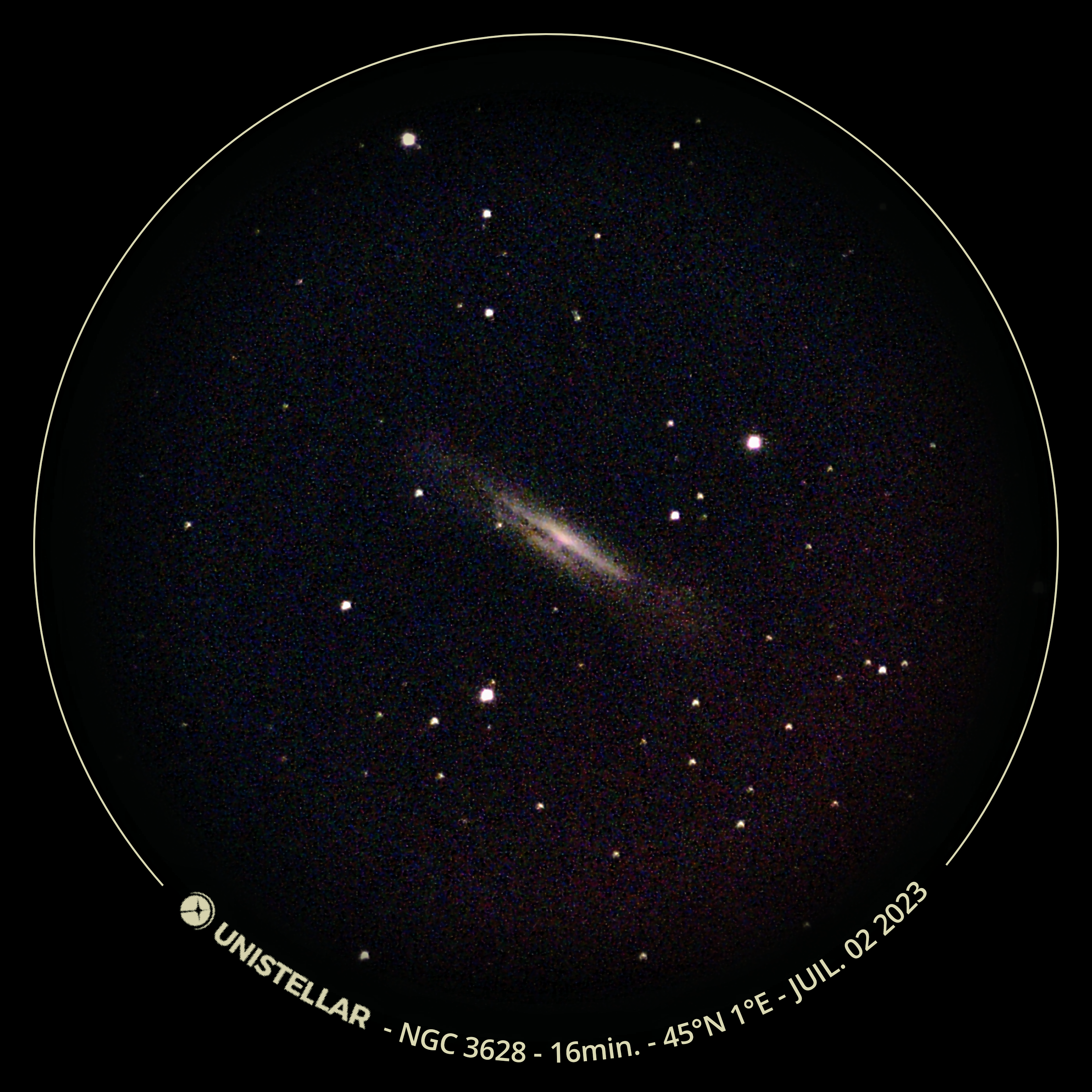

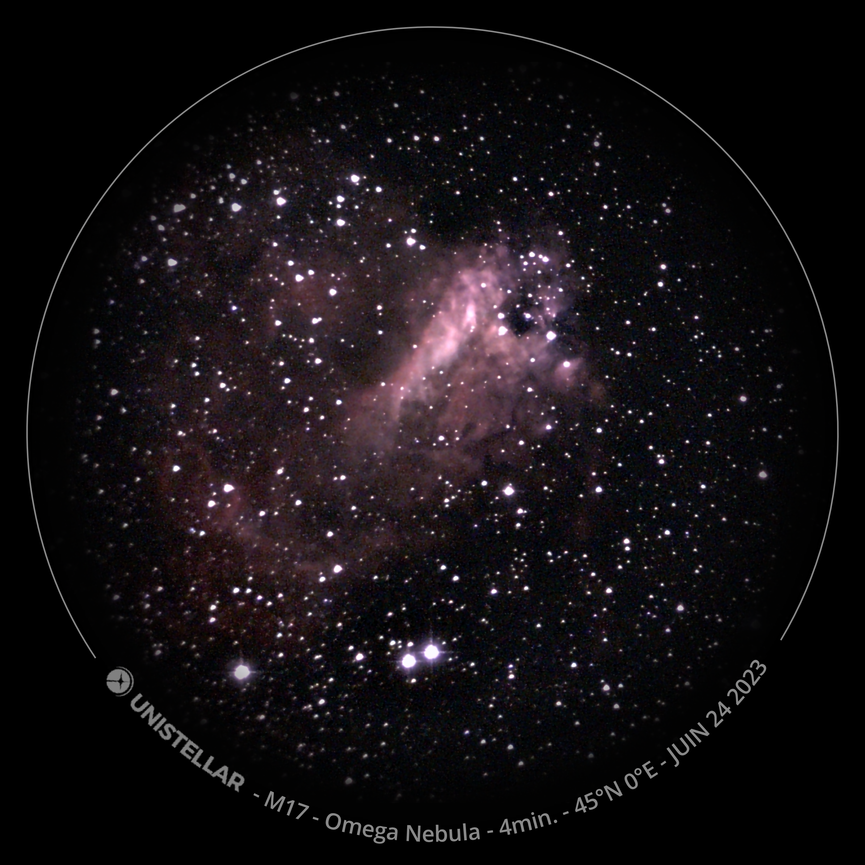

Le 07/07/2023 à 09:54, Algenib a dit :
Pourquoi les images Unistellar sont difficilement récupérables? Le format png?
Les images en fits pas le format de base. Les utilisateurs sur les sites Facebook pestent contre cela depuis le départ (à moins que cela ait été solutionné).

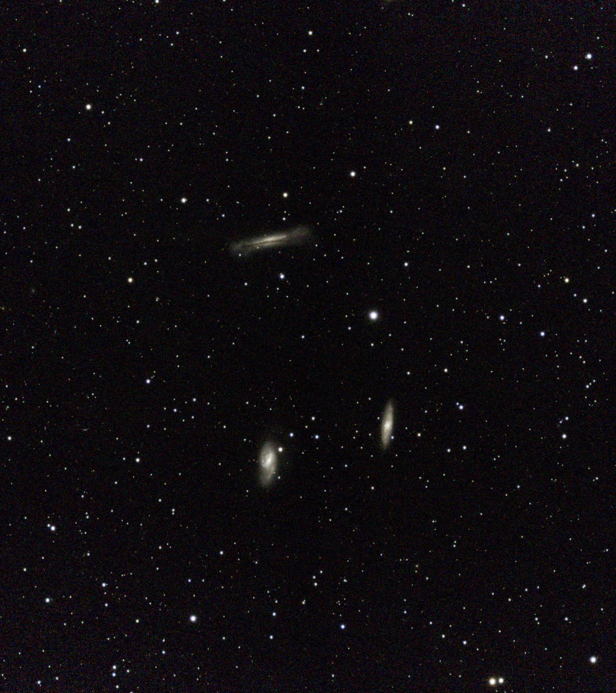

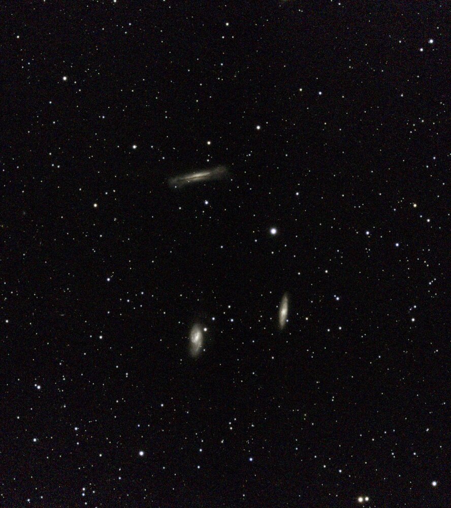

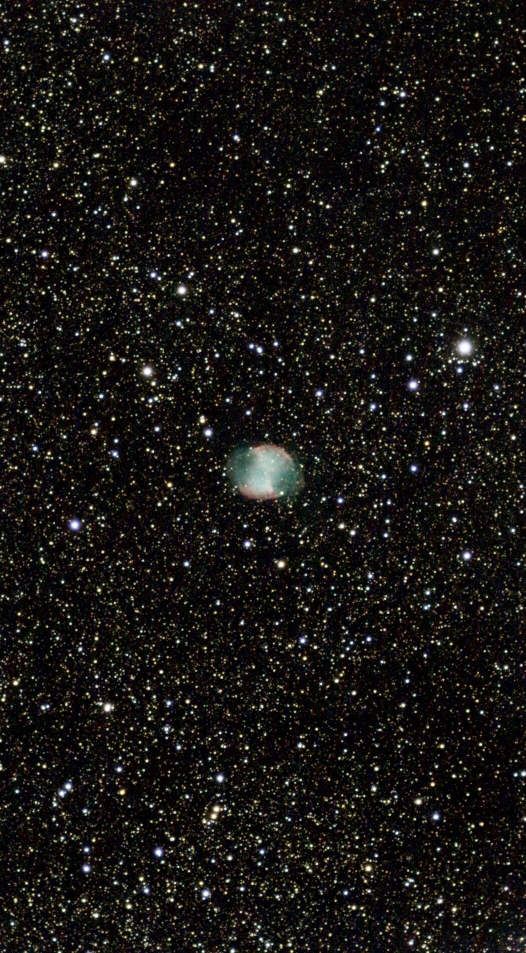

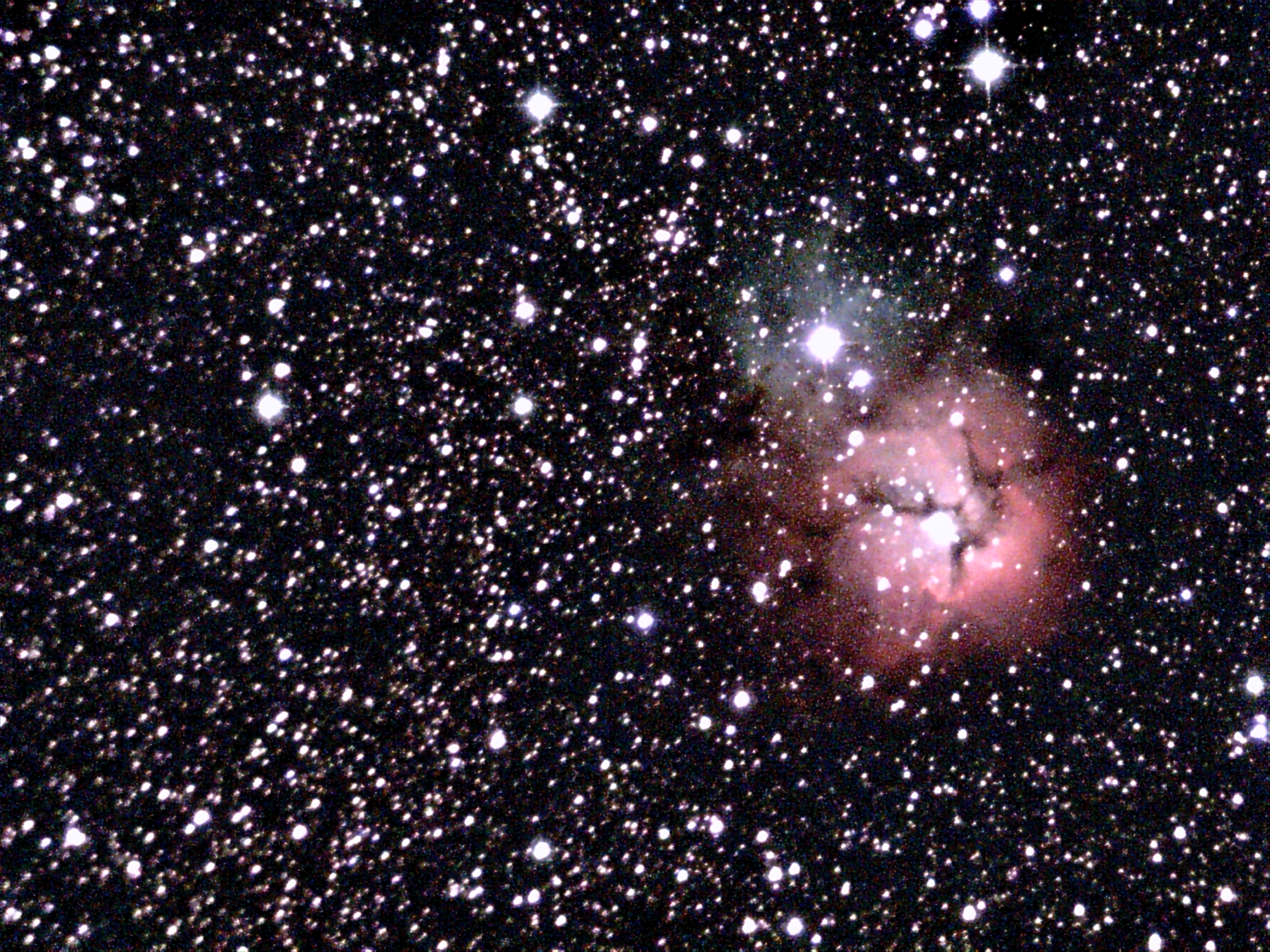

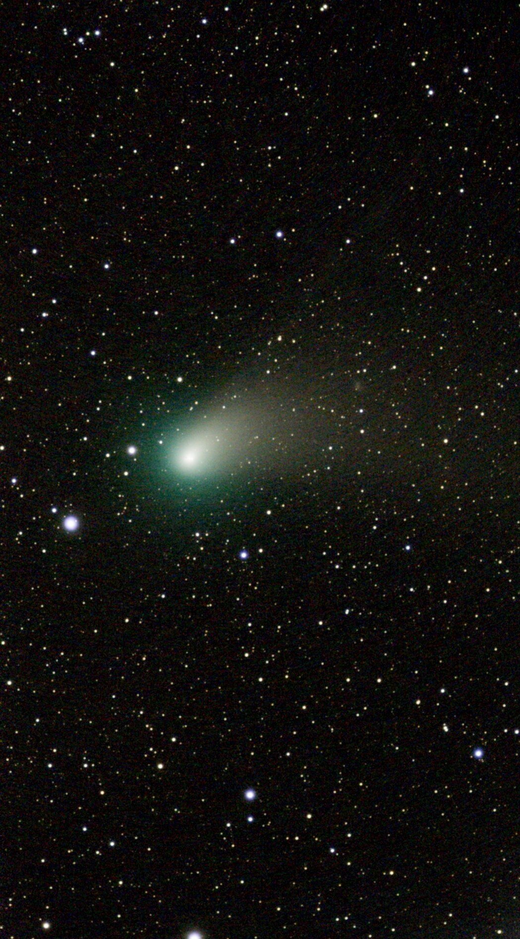

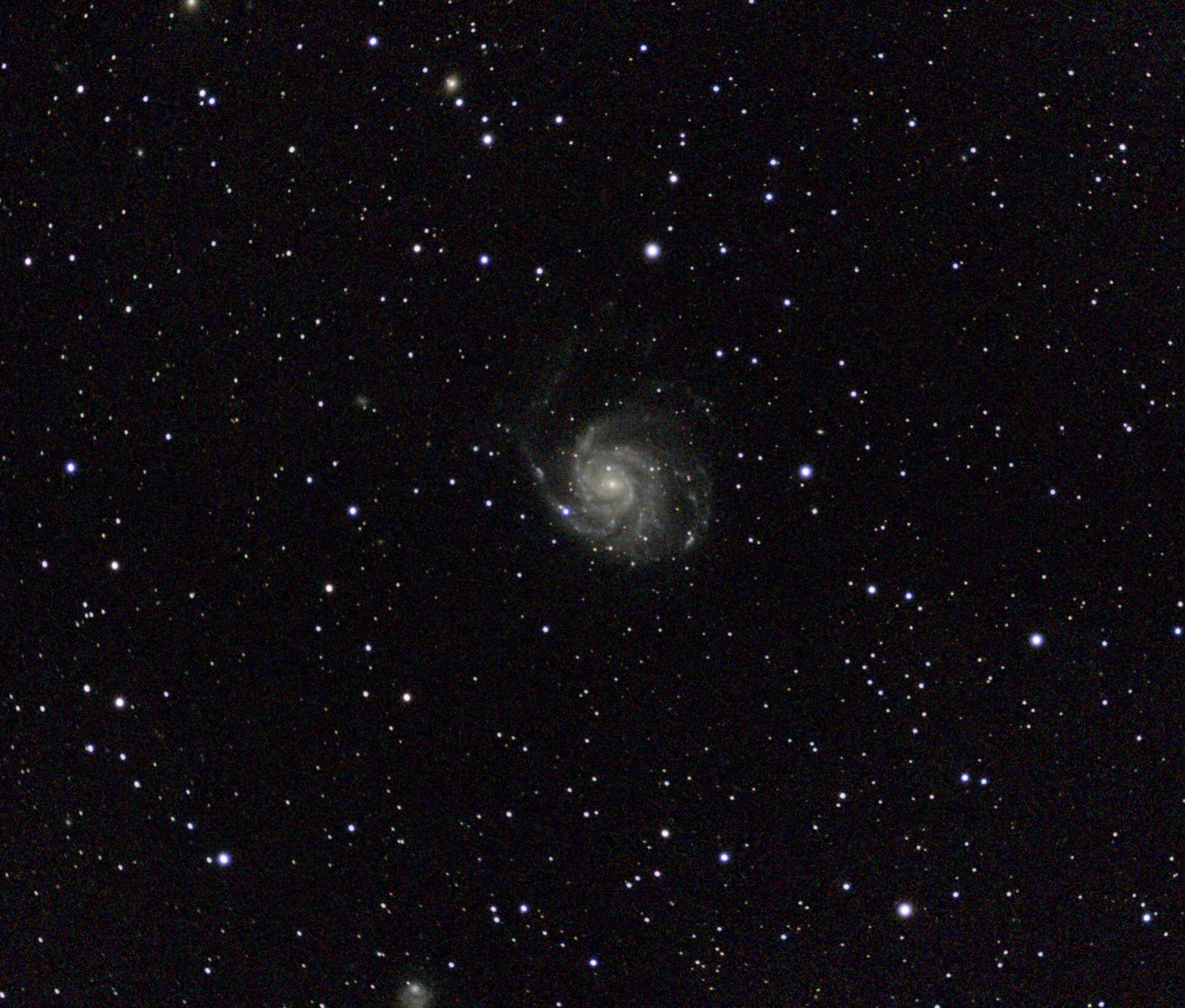

J'ai déjà mis qq images faites avec le Vespera il y a qq semaines (dans ce post ou un autre ?) depuis que je l'ai puisque ayant 3 eVscope/eQuinox autour de chez moi dans différents clubs, je voulais voir à quoi ressemblait "l'autre constructeur et son appli". Ce matériel se trouve en occasion comme les Unistellar si on ne veut pas acheter neuf, suffit de chercher un peu et/ou attendre que l'occasion se présente. Comme dit plus haut, pour moi, ces matériels sont complémentaires et sont vraiment à choisir selon ce qu'on veut faire ("en connaissance de cause") et surtout la compacité m'intéressait, le fait qu'il n'y ait pas du tout de collimation à faire (y compris si on arrive sur site après 1 à 2h de route) et de l'imagerie "rapide", suffisante pour des illustrations (Messier par exemple), pour des animations (personnes ayant du mal à observer le ciel profond, à saisir l'image, vue déficiente, difficulté d'accès à l'oculaire...).
Je ne cherche pas à opposer les produits Unistellar et Vaonis qui sont 2 conceptions différentes et donnent des résultats complémentaires...
Si on réfléchit en "performances", un eVscope tape de la magnitude "presque" 19 sous un (très) bon ciel, le Vespera (50/200) s'arrête à magnitude "presque" 16, bien entendu avec un champ bien plus large, surtout si on utilise le mode Mosaïque (CovalENS dans le langage Vaonis)...
Les qq images dessous sont "telles que fournies" en sortie du Vespera, je ne retouche jamais les images (je ne sais pas faire et cela ne m'intéresse pas), elles ne sont donc pas "brutes" puisque le logiciel les retravaille de manière automatique. Un autre mode permet de les importer pour les retravailler, ce que font pas mal d'utilisateurs et ce que permettra encore plus la nouvelle version du Vespera (Pro) prévue pour l'année prochaine.
Jean-Marc Lecleire, qui possède depuis l'été dernier un Vespera, avait ouvert un post sur AS voici qq mois. Il utilise les fonctionnalités avancées et retraite les images. Il est facile de retrouver ce post.
Bon ciel.
1. C/2022E3 (ZTF). 11/02/23. Pose de 5:10. 31 images empilées.
2. Triplet Leo. 08/04/23. Pose de 30:10. 181 images empilées.
3. M27. 26/04/23. Pose de 31:10. 187 images empilées.
4. M101 avec la SN. 25/05/23. Pose de 30:10. 181 images empilées.
5. M17. 15/06/23. Pose de 16:20. 98 images empilées.

A moins de ne pas suivre récemment l'évolution unistellar, les images sont .png.
Quantité de gens demandaient ce format .fit qui reste attendu encore.
Quelque part anormal...
