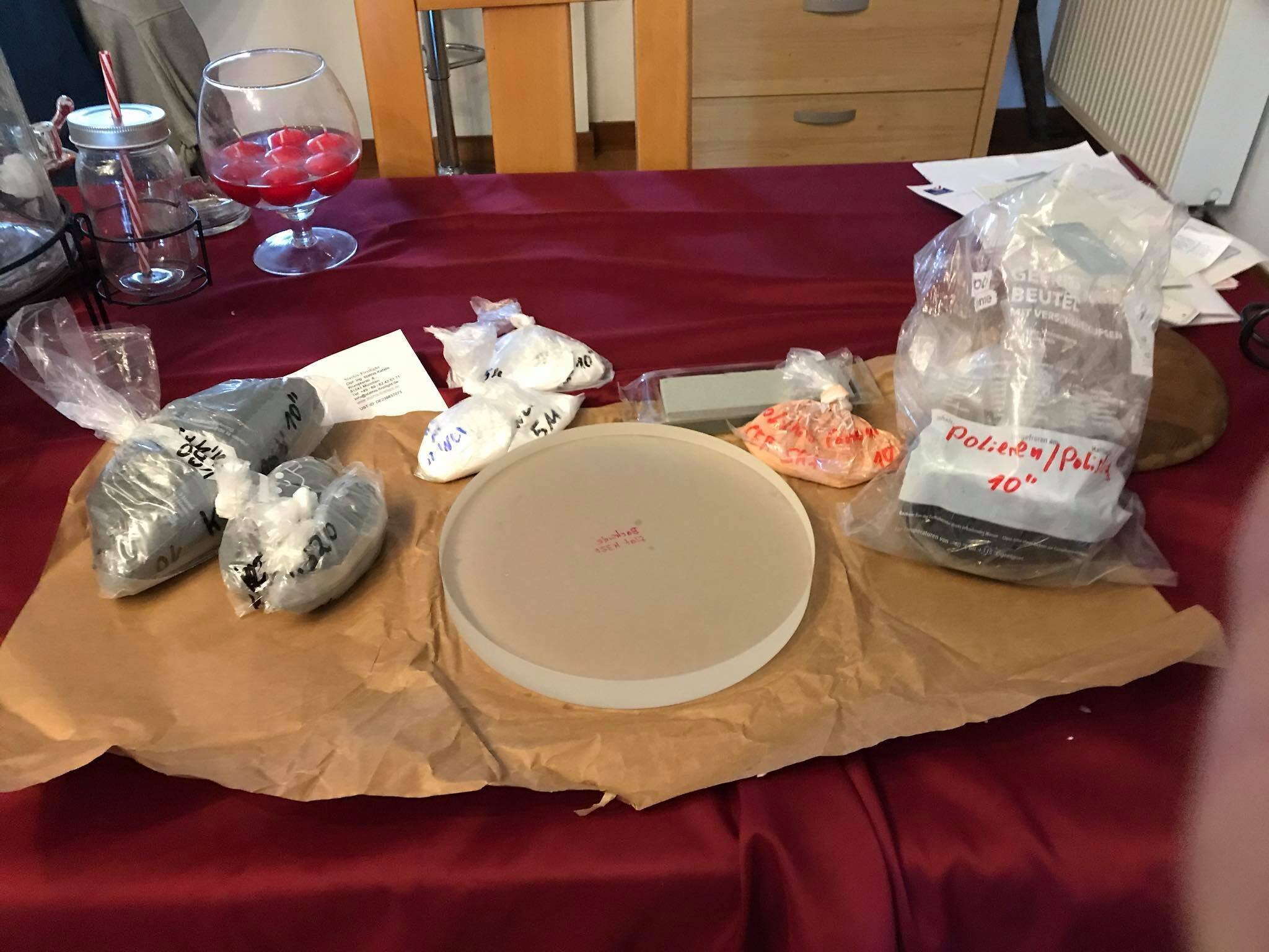

😊 Bonjour à tous,
regardez ce que je viens de recevoir...

Maintenant au boulot 😉.... ébauchage, doucissage, polissage, parabolisation!!
Il faut lire le Texereau ou le Lecleire, c'est vraiment une précieuse aide. Il  y a des videos sur youtube qui permettent de bien se rendre compte des mouvements, du bruit, des vitesses.... Tu peux y aller tranquillement pour l’ébauchage et le doucissage, les choses sérieuses commencent seulement à la parabolisation.
tu as prévu de faire un disque outil en platre synthétique avec gres ceram ou tu as pris un disque outil en verre avec Stathis ?

il y a 2 minutes, jgricourt a dit :
Tu as prévu de fabriquer un Foucault ?
Oui, j'en avais déjà fait un il y a quelques années d'après je ne sais plus trop quel site trouvé  sur le super site de l'AMAS  qui n'est plus actif depuis longtemps mais qui reste pas mal intéressant pour tout astram débutant. http://www.astrosurf.com/altaz/., pour mesurer le miroir de mon XT 12
Mais si tu as des conseils, je suis toujours preneur.
il y a 35 minutes, yannick78 a dit :
Yannick
J'avais le "Texereau" acheté dans les années 80 dans une librairie d'occase pour la somme de 50 cents, à l'époque où j'avais le 114/900 et où je commençais à rêver. Je l'ai lu beaucoup de fois (je ne vais pas donner de chiffre, car ma femme m'a déjà dit trente six milliard de fois de ne pas exagérer), mais comme le reste de ma bibliothèque, il a très mal supporté 1 heure de feu et quatre heures de douche savonneuse, et j'ai retéléchargé la version PDF
Pour l'outil, j'ai acheté une dalle de grès cérame 600X600X 20mm mon idée est de faire quelque chose comme ça. http://www.stathis-firstlight.de/spiegelschleifen/achim_tool.htm.
Malheureusement, je n'ai toujours pas de local... Mais dans une semaine ou deux, cela devrait s'arranger.

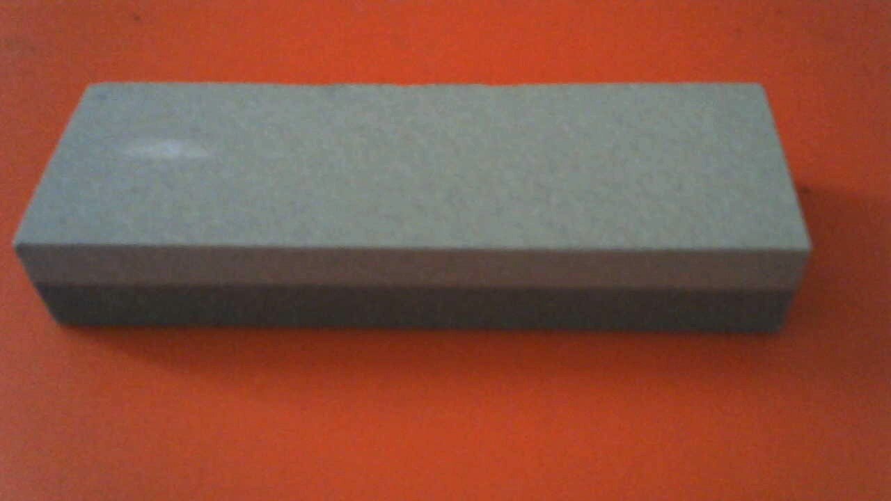

WIN_20200911_13_53_15_Pro.jpg.ecee1014c677183ceab0be3e331a7d87.jpgPetite question de néophyte.
La pierre carbo pour le chanfrein, on doit l'utiliser  à sec ou à l'eau ? et quelle est la différence entre la face sombre et la face claire ? 🤔
Modifié par copok cemb
Pour le chanfrein il ne faut pas hésiter à le faire épais 4 à 5mm, ça permettra de le faire une fois pour toute et d'éviter les écailles ; car c'est très con de se dire en fin de doucissage  que le chanfrein est trop et qu'il faut le reprendre avec le risque de créer  des  rayures avec les bris de verre et les abrasifs issus de la pierre.
nota : j'ai l'impression que tu as commandé un blank avec un dos déjà dépoli, c'est très bien 😉 ; il faut juste faire gaffe et bien nettoyer le poste de travail /assez fréquemment avec les gros carbo sinon tu vas massacrer le dos, nécessitant même à reprendre le doucissage du dos.
Yannick
