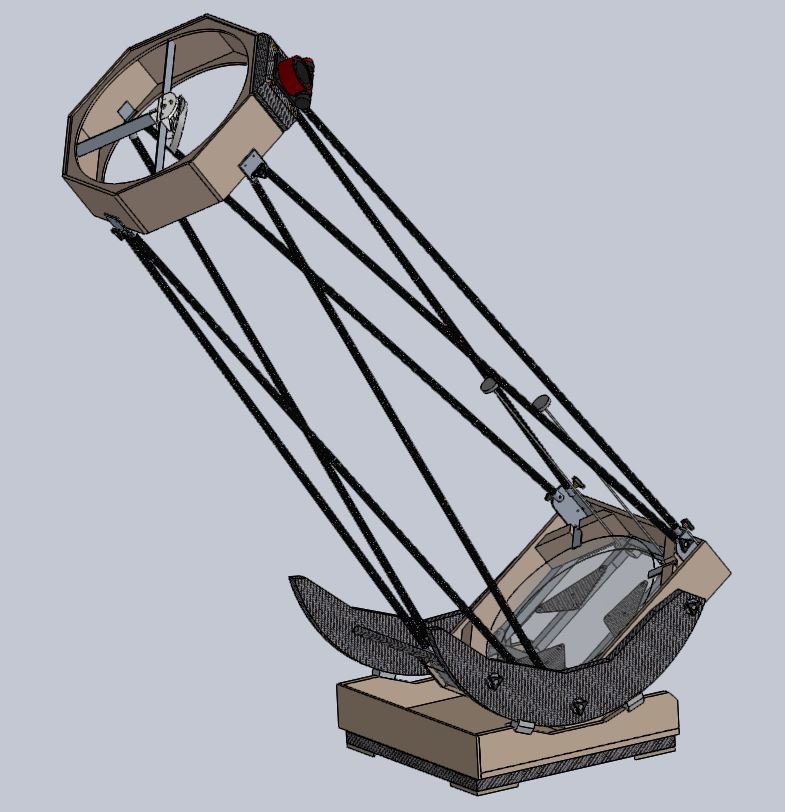

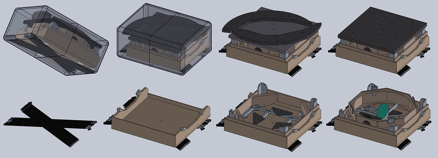

Si ça peut t'aider, au club Magnitude78 nous faisons une version4 de notre 400 F/D=4,5 inspiré de la structure du strock avec pour CDC de le faire rentrer dans une valise soute ss le miroir. la structure est en phase de finition, on vous diffusera des vraies images en septembre.
voici la 3D avec la version rangée et montée :

Bonjour Yannick
C'est vraiment chouette, c'est un peu comme ça que j'imaginais le mien (à la table équatoriale près). Je suis juste un peu étonné du barillet, j'imaginais dans ma tête de néophyte des grands diamètres que pour un 400 le 18 points était obligatoire. Mais si 9 points suffisent, je ne serais pas mécontent (nettement moins de boulot 😛).
Si tu avais des plans plus détaillés... Je serai bien content d'en avoir copie.🙃
Merci en tous cas de ton post
