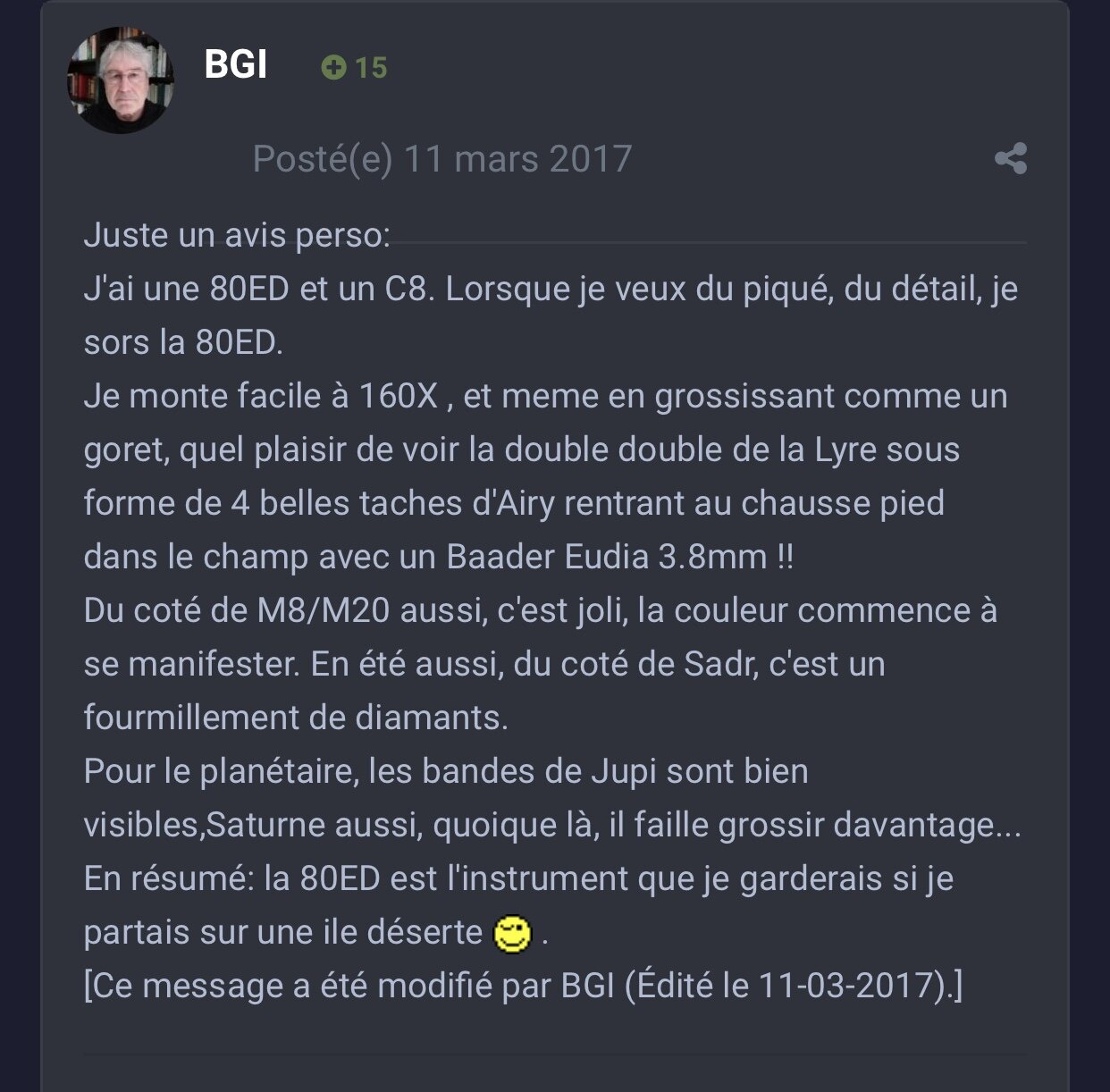

Le 20/09/2020 à 03:52, 'Bruno a dit :
N'empêche que les lunettes ont des avantages, et que certaines lunettes apochromatiques ont une excellente qualité optique. Comme elles ont un diamètre modéré, la turbulence est souvent invisible et elles donnent des images parfaites, pour ainsi dire « magiques ». Pas parce que ce sont des lunettes, mais parce que ce sont des instruments exceptionnels à diamètre modéré.
En tous qu'a même avec ma 72 ed la turbulence peut me gacher la vue ...

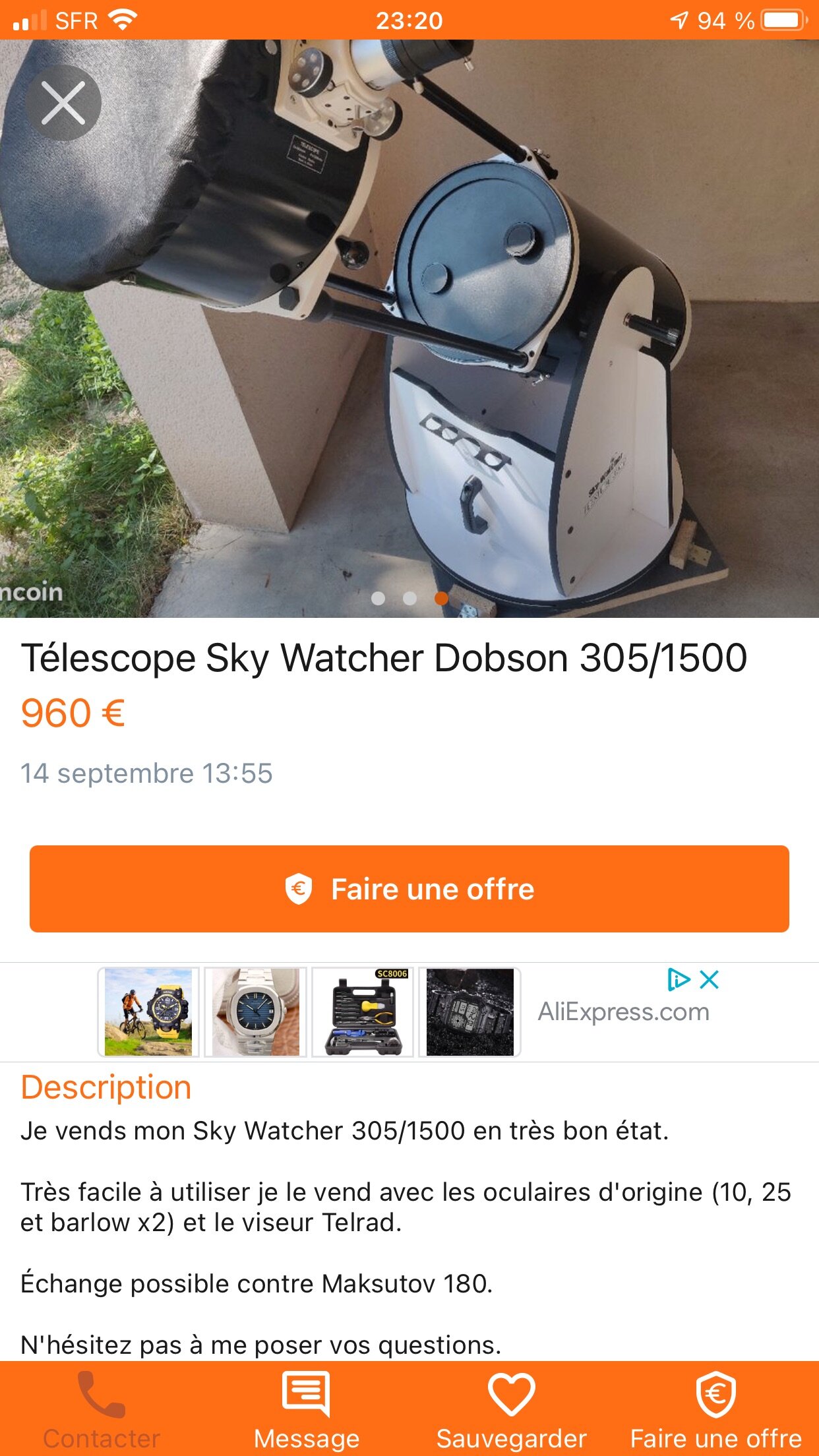

Et un qui peut éventuellement échanger son 305/1500 contre un mak 180

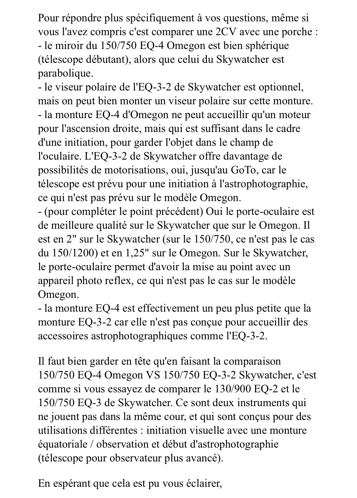

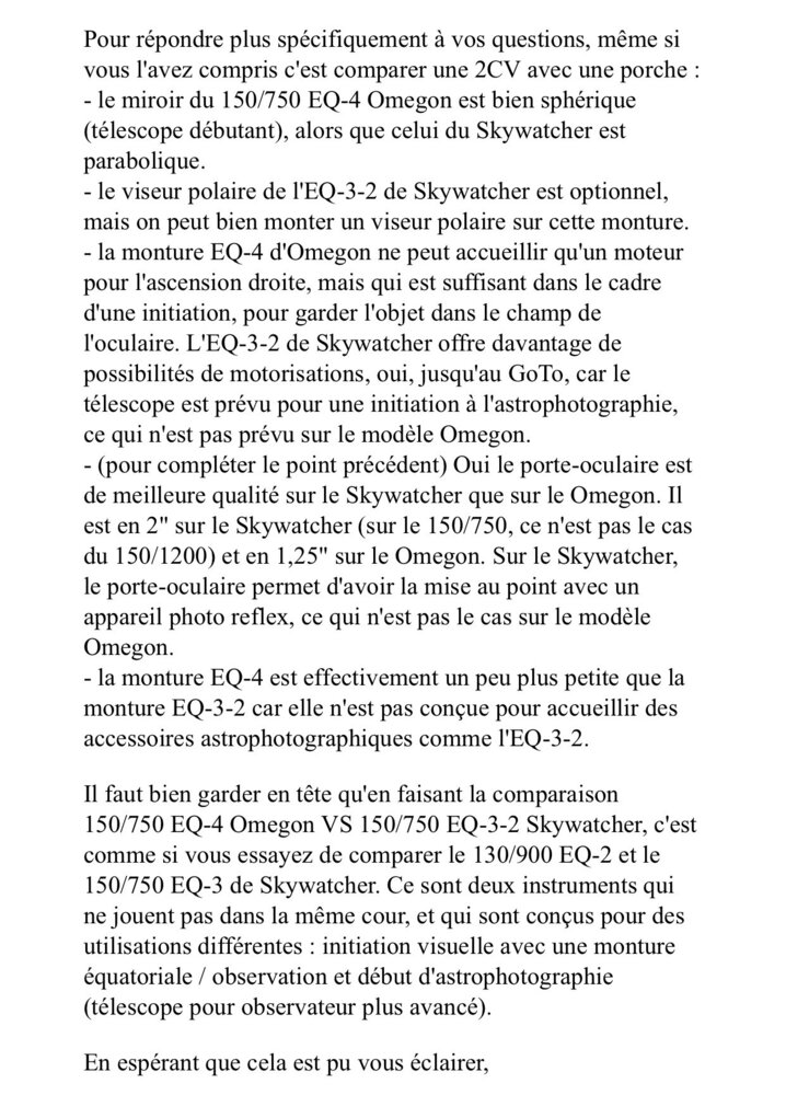

Re :) j’ai retrouvé la question que j’avais posé à astroshop par rapport à mon 150/750 EQ-4
de OMEGON.
voici la réponse :
J’ai une 2cv en telescope :rendu:
 et oui, même le service cliente de astroshop reconnaît que c’est pas top leur gamme omegon basic.

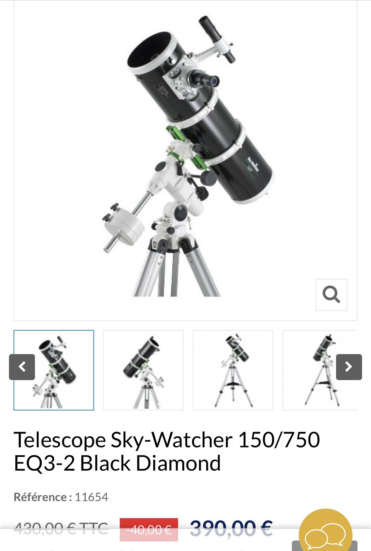

et pourtant pour une 2cv elle est bien chère  puisque la Eq3-2 de SW est à peine plus chère.
