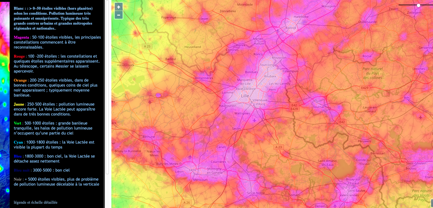

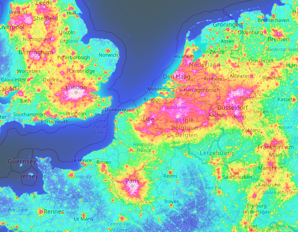

Oui,hélas ce n'est pas l'endroit idéal,je suis à une vingtaine de kms de Lille quand même, mais c'est pas encore  la rase campagne  😊
2097631465_Capturedcran2020-10-0312_44_08.png.8adb73a0234ed3e13f385bfed7a1d99b.pngMême plus loin de toute façon le 59 compliqué... Ca veut pas dire que tu ne peux pas faire d'astrophoto, mais va falloir imager d'une certaine façon :)
583709187_Capturedcran2020-10-0312_45_44.png.852e14904eecda04042a00a239221696.pngJ'ai grandi par là, à une vingtaine de km de Lille, tu es de quelle ville ?
